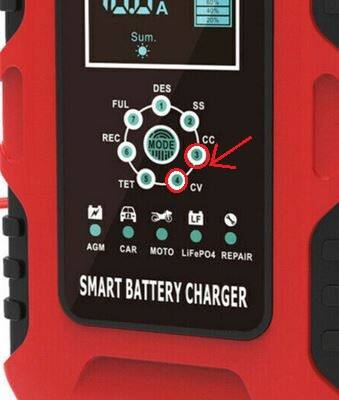

Was bedeutet CV Phase?
@jko
Puhh ich glaube es wird eine schwere Geburt werden wenn ich dir das alles noch erklären muss?. Ist nicht böse gemeint aber ein bisschen Eigeninitiative solltest du schon betreiben. Das normale CC/CV Ladeverfahren eines Lithium Akkus sollte man schon kennen.
CC Pahse (Constant Current): Konstantstrom Phase
CV Phase (Constant Voltage): Konstantspannungs Phase
Lies hier mal: CCCV Ladeverfahren - Linergy oder google CC/CV Ladeverfahren
Bei Victron heißt das übrigens Absorption/Absorptionsspannug/Absorptionsladung/Schweifstrom...
Dafür hast du dann auf deinem Lader auch die Anzeigen CC und CV. Ich gehe zumindest mal davon aus das dein Lader wenn die Ladeschlussspannung erreicht ist auf CV umschaltet und entsprechend das CV Symbol aufleuchtet. Und die Ladeschlussspannung wird wohl auch nicht angezeigt und ist denke ich auch nicht einstellbar. Konnte leider keine Anleitung auf die schnelle zu deinem Lader finden.... wenn du eine dazu hast--> durchlesen!!! Der Akku ist jedenfalls erst zu 100% voll geladen wenn die CV Phase beendet ist bzw. der Ladeendstrom erreicht ist.

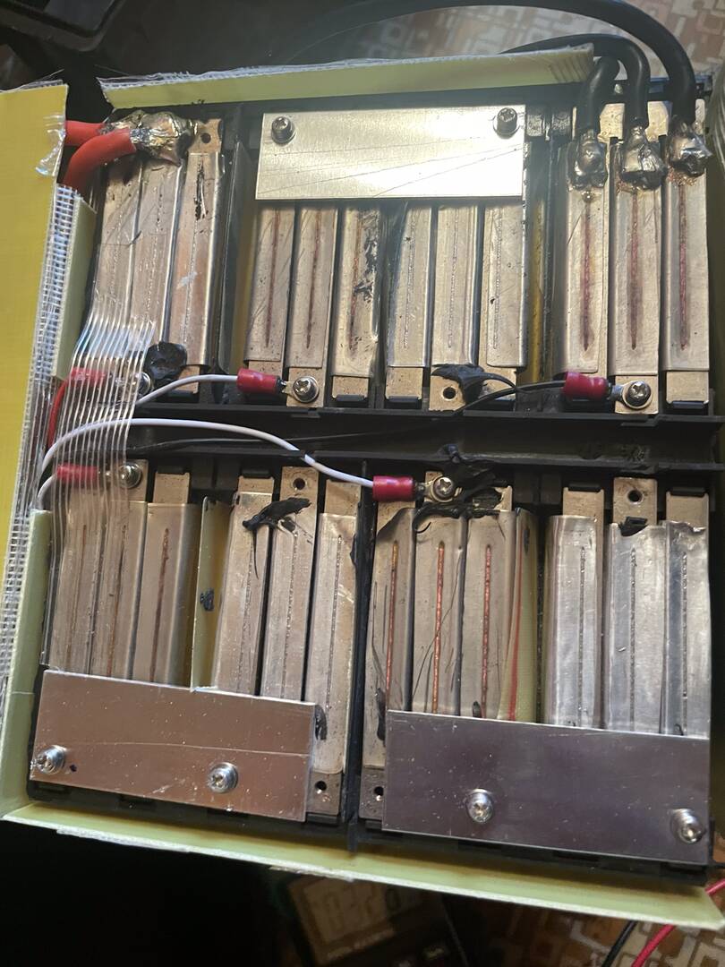

Ich nehme an, dann ist jene Bewertung von dir: "it can never reach 200Ah. I have opened and see old pouch cells. It was also poorly put together. You should not buy the battery because you can dispose of it immediately."
Hast du einen "Beweis", dass es sich um gebrauchte Pouch-Zellen handelt? Kapazitätsabweichung ist natürlich nicht in Ordnung, vor allem nicht in dem Maß wie bei dir aufgetreten. Aber nirgends ist spezifiziert, dass es sich um primatische Zellen handel, nur die üblichen leeren "new - grade a" Versprechen.
Wenn in meinem 48V/120ah Server-Rack Pouch-Zellen verbaut sind, würde ich mich zugegeben nicht darüber freuen. Andererseits hätte ich ein schlechtes Gewissen, nur deswegen (sofern alle anderen Parameter einigermaßen passen) eine desaströße Bewertung abzugeben - es war einfach nirgends klar spezifiziert. Und wenn wir ganz ehrlich sind, die Akkus sind spottbillig :wink:

Genau, das ist meine Bewertung. Wenn du dir die bilder anschaust erkennt man das es sich um zusammengeschusterte Zellblöcke (wahrscheinlich aus Chinesischen E-Bussen) handelt. Das diese nicht neu sein können steht für mich ausser Frage. Ich bin grad dabei diese Zellen einzeln zu laden, da ich feststellen konnte das das BMS nicht in der lage ist die differenz auszugleichen.

Er schreibt noch unter die Bewertung das wären „grade a“ zellen mit 200Ah...

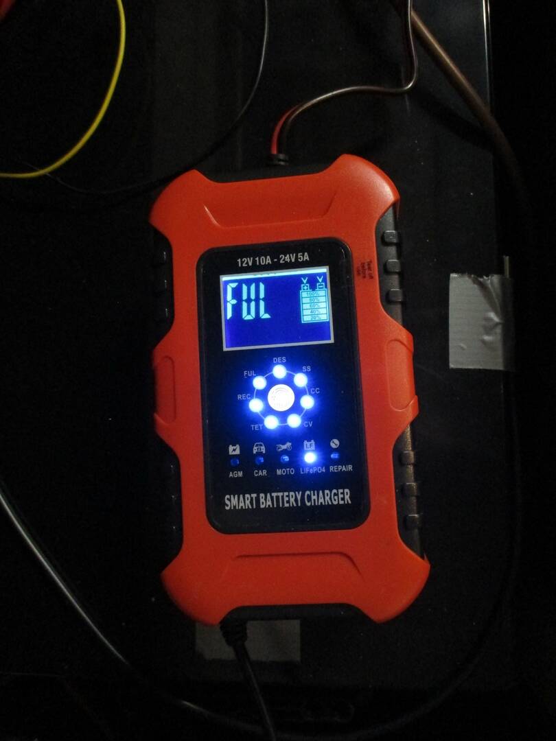

Der Lader hat die gewünschten vorraussetzungen CC und CV, ich hoffe ich kann morgen den test machen, erstmal vielen Dank für Deine
Mühe mit mir, ich hatte aber weiter oben erwähnt, das ich absoluter Laie bin, sorry. {green}:pray:
@jko
Hast du den Lader angeschlossen und leuchtet CC oder CV?
Falls da was leuchtet sollte dann wird wohl zuletzt Ful (was wohl Full bedeuten soll) leuchten und CV ausgehen.
Also laufen lassen bis "Ful" leuchtet... falls da was leuchtet.

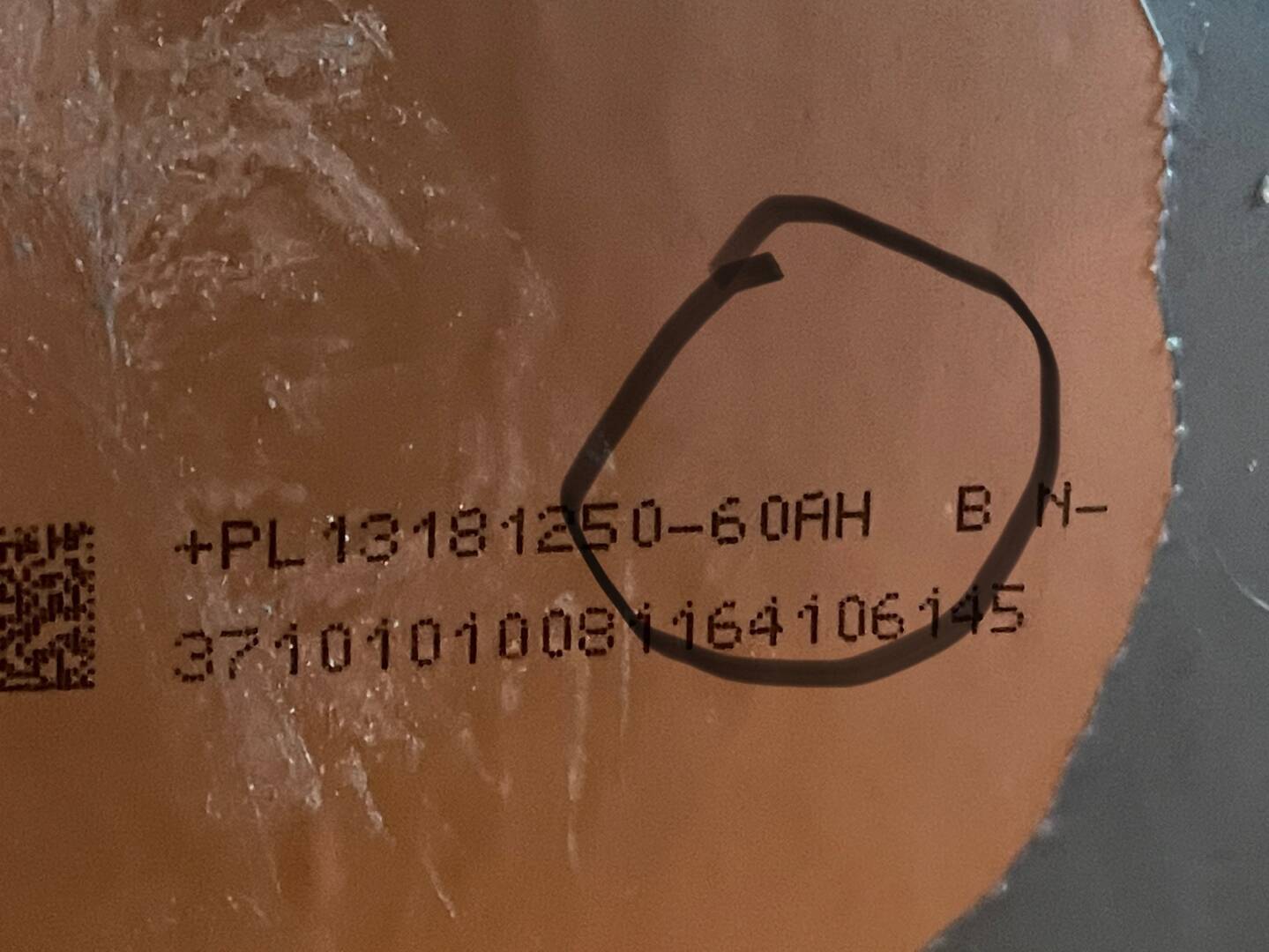

Danke für die Fotos - beim Produkt-Review werden mir diese auch Angezeigt, bei der Händlerbewertung dann allerdings nicht.
Das sieht tatsächlich nicht so prickelnd aus, zumal 3x60ah dann ja eher 180ah wären als 200 :confused:

Also der Lader hängt dran (ich lasse ihn so bis der Test anfängt), und zeigt Ful an, die anderen Symbole leuchten auch. Ich habe den Akku
gemessen, und bekomme 27,551 Volt angezeigt, folglich ist er noch immer nicht voll.

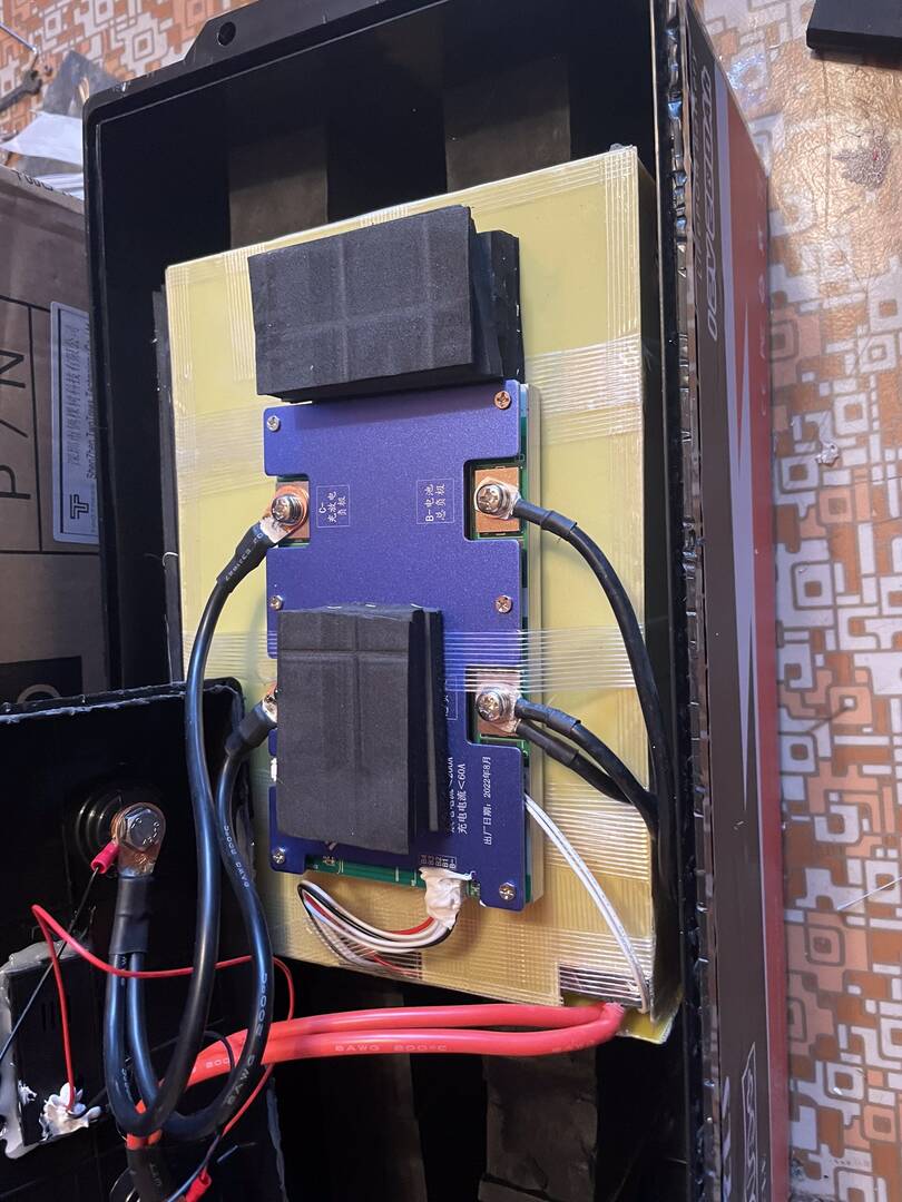

Was mir halt richtig Bauchschmerzen bereitet sind die Verbindung zwischen den Zellpacks. Wie gesagt hatte ich die Batterie geöffnet weil ich nicht auf 14,2V laden konnte. Ursache ist wahrscheinlich das das BMS abschaltet weil die Spannung eines Packs über 3,65V geht. Entweder ist ein Pack defekt oder die Übergangswiderstande sind zu hoch wegen den Verbindern.

Der Akku ist voll, kannst du abklemmen?.
Die 27,551 sind auch normal, das ist die Ruhespannung.
