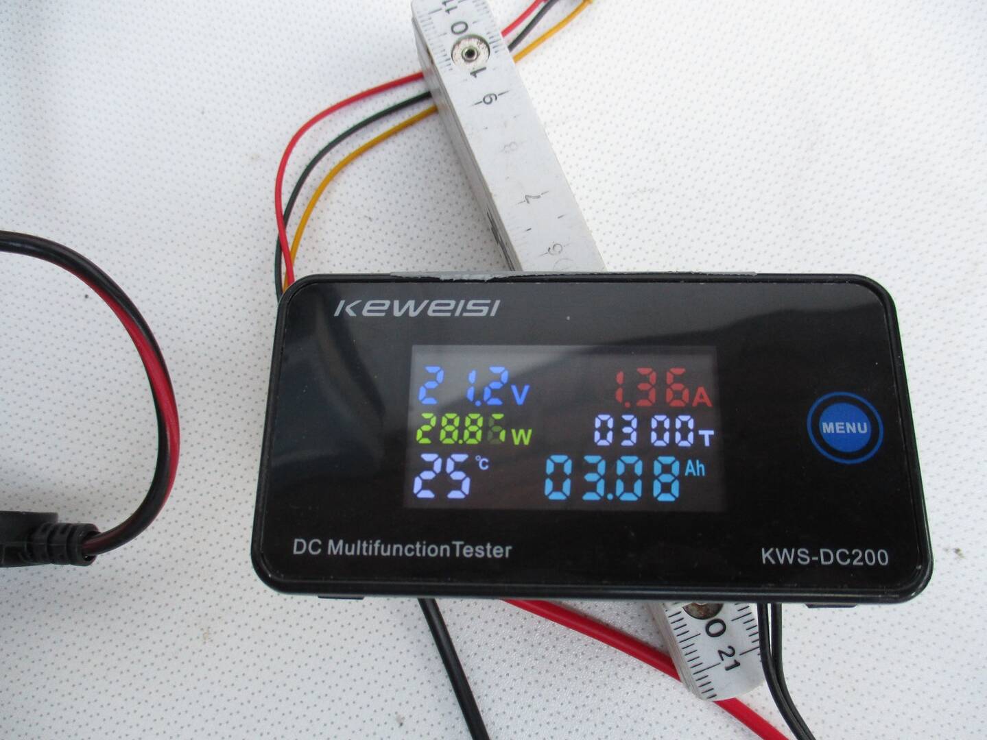

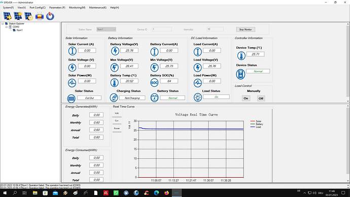

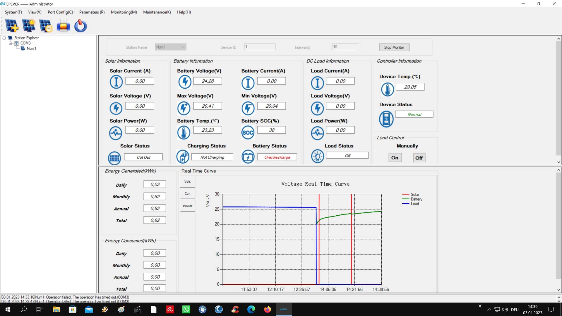

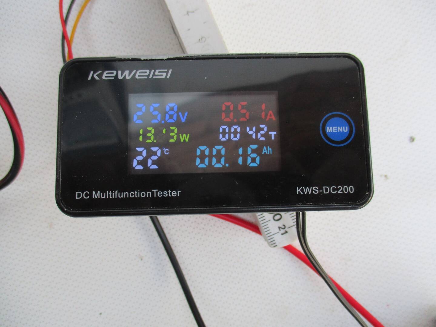

So, ich glaube jetzt ist der Akku kaputt, er ist beim zweiten Versuch die Kapazität zu messen nach ca. 3std. auf null abgestürzt, melde mich später.
Hier sind erstmal die Aufzeichnungen von 11.00Uhr an bis zum abrupten Absturz gegen 14.00Uhr.

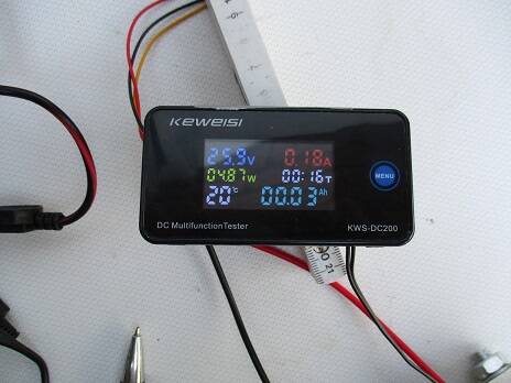

Die Daten vom Keweisi sind auch wieder sehr komisch, die muss ich allerdings noch verkleinern sonst gehts wieder nicht.
So hier sind die Daten des Keweisi, das ist alles sehr seltsam.
Ich hoffe das mir jemand erklären kann wieso nach drei stunden erst 3.08Ah entladen sein sollen, und dann der totale absturz???

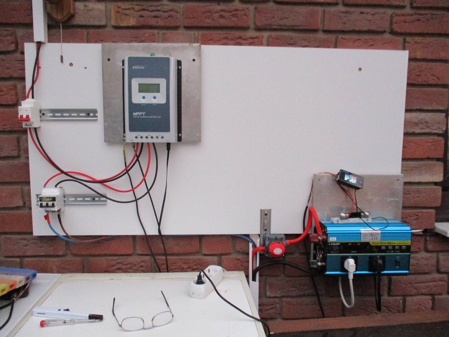

Da stimmt wohl einiges nicht bei deinem Aufbau.
Nochmal die Frage: Welche Last genau und wo hast du diese Angeschlossen?
Bilder vom Aufbau?
Lässt sich der Akku noch laden?
Warum ist der Akku immer nur bei 25V? Das sind gerade mal 3,125v pro Zelle.. das heißt der Akku ist so gesehen beim Starten des Tests schon leer!
Womit lädst du den Akku?

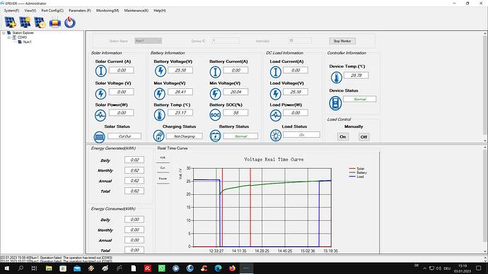

Ich habe eine 500 Watt Heizung direkt an der Wechselrichter angeschlossen, und der Akku ist wieder voll bei 26,5 Volt. Ich habe gelesen das man
den Akku nicht ganz vol
l machen soll, und auch nicht ganz leer, wegen der Haltbarkeit. Meistens habe ich ihn mit Solar geladen, aber auch schon
mangels Sonne mit einem Ladegerät, welches extra für LFP Akkus geeignet ist.
Das mit der Haltbarkeit ist richtig... für einen Kapazitätstest kannst du aber ruhig einmal voll bis 29,2V laden (3,65V pro Zelle). Entladen für einen Kapazitätstest bis 20V das wären 2,5V pro Zelle... es reichen aber auch zur Sicherheit 2,8V also 22,4V. Am besten immer am Akku selbst während des Tests mit einem Multimeter gegenmessen.
Hat der Akku ein BMS/Überwachung sodas du die einzelnen Zellenspannungen sehen kannst?
Lässt sich der Akku noch laden? Dann lade ihn einmal voll bis 29,2V!

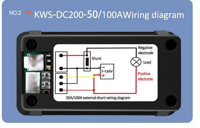

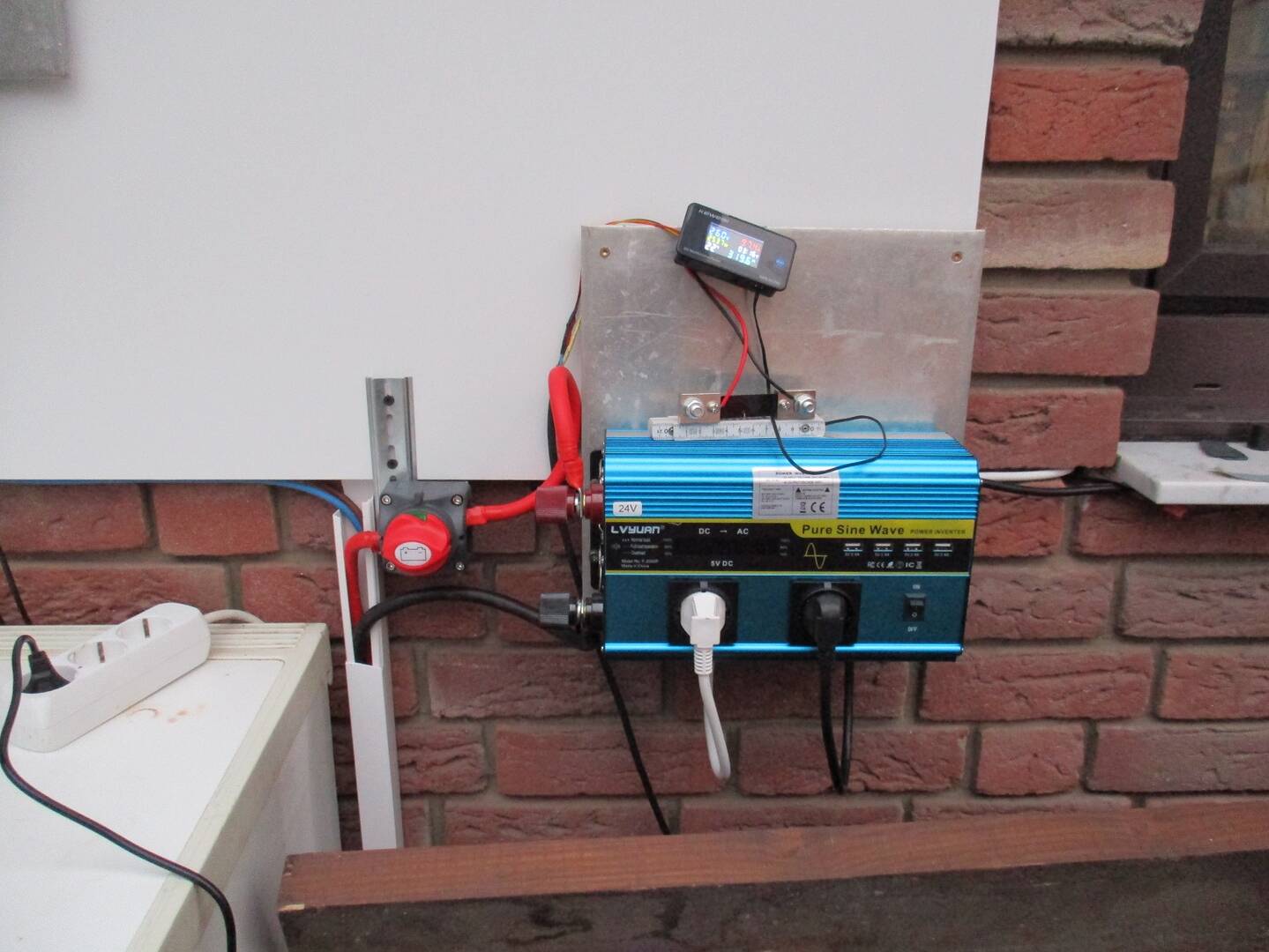

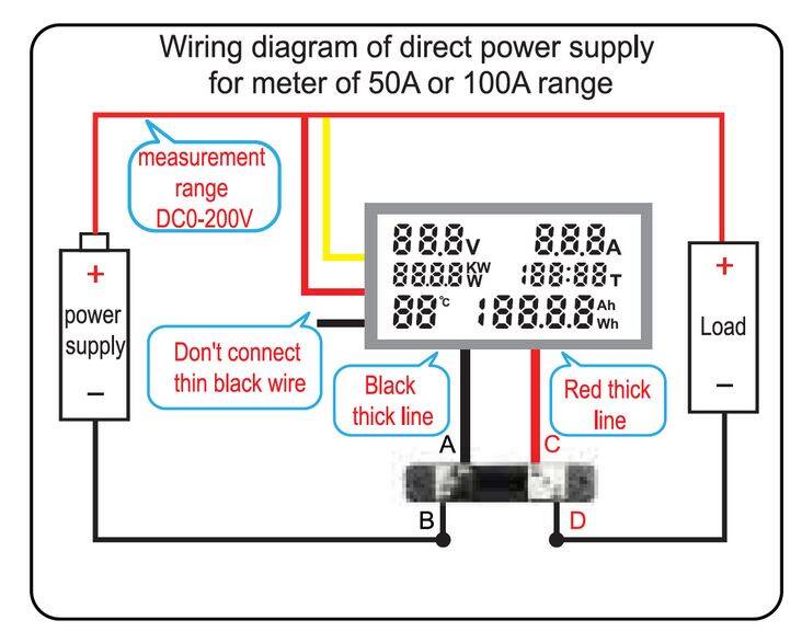

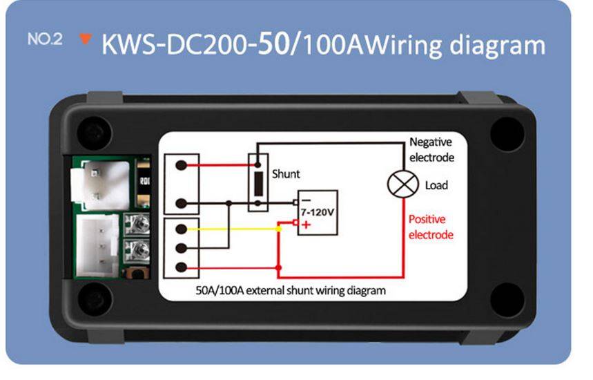

Wenn deine Last 500W hat dann solltest du wenn der Akku voll ist etwa ~17 Ampere auf dem Keweisi oben rechts angezeigt bekommen beim entladen. Wenn der Akku dann leer wird Richtung 20V rund 25 Ampere (500W (P) / 20V (U) = 25 Ampere (I)). Das ist aber nur grob gerechnet da du noch Veluste/Eigenverbrauch hast vom Wechselrichter und Co.. Sicher das du den Shunt richtig verkabelt hast? Sieht mir auf den Bildern nicht danach aus... Mach Ringkabelschuhe (gelötet) an die Kabel, einfach drunter klemmen ist Mist!

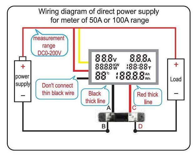

Hier siehst du wie es richtig Verkabelt wird:
Die Kabel am Shunt müssen ausreichend Dick sein damit sie auch den Strom abkönnen, je nach dem wie groß deine angeschlossene Last ist!
Minus vom Akku was zuerst an den Shunt geht kannst du ja unter die große Mutter vom Shunt klemmen, da hast du ja schonmal einen Ringkabelschuh und auch ausreichend dickes Kabel. An der anderen Seite vom Shunt gehst du dann über die zweite große Mutter zum Wechselrichter an Minus. An die inneren kleinen Schrauben vom Shunt schließt du das dicke Rote Kabel und das dicke Schwarze Kabel vom Keweisi an, wobei Rot an die Seite kommt wo du das Kabel zum Wechselrichter über die große Mutter angeschlossen hat. Plus vom Akku kommt direkt an den Wechselrichter... und die zwei dünnen Kabel also Gelb und Rot vom 3 Pin Anschluss des Keweisi kommt auch an die Plus Leitung vom Akku, das kannst du einfach unter die Plus Verschraubung vom Wechselrichtrer klemmen. Das schwarze Kabel vom 3 Pin Anschluss lässt du offen so wie auf dem zweiten Bild zu sehen. Nur zum Verständnis: Load auf den Schaltplänen ist in deinem Fall der Wechselrichter.
Aber lade erstmal den Akku voll bis 29,2V und sag mir bitte ob das geklappt hat.

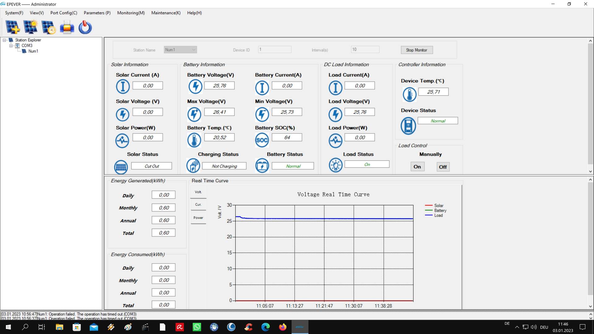

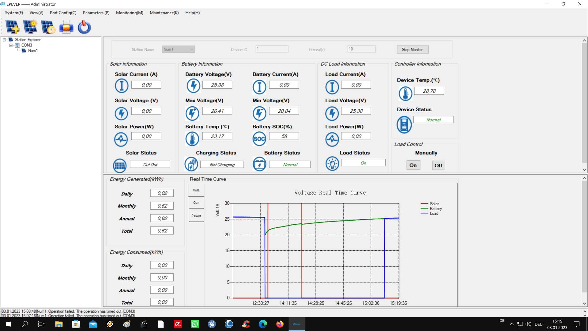

OK, ich versuche heute mal den Akku auf 29V zu bekommen, dazu muss ich zuerst mal wieder das BMS umstellen, da hatte ich 27,2V als höchsten
Ladepunkt eingestellt, unteren Entladepunkt war 24,2V eingestellt. Aber da ist die entladung einfach drüber bis auf 20V gegangen, was auch nicht
hätte passieren dürfen.

Spielt keine Rolle was vom PV kommt, das regeln alles deine Laderegler anhand deiner eingestellten Parameter.
Dafür stellst du doch Ladeschlussspannung, Ladestrom usw. im Laderegler ein... und wenn die Leistung vom PV nicht ausreicht regelt der Laderegler entsprechend runter.
Sofern du zwei gleiche Epever Laderegler hast kannst du die auch einfach parallel schalten und an den Akku hängen soweit ich das auf die schnelle im Netz gesehen habe.

Ich hatte ihn gestern auf 29,2V, dann ist er aber im Erhaltungsladungs modus wieder auf 27,xx gegangen, wie kann ich ihn auf 29,xx halten?
Selbst wenn ich das Laden einstelle, geht er wieder etwas nach unten mit der Voltzahl.
