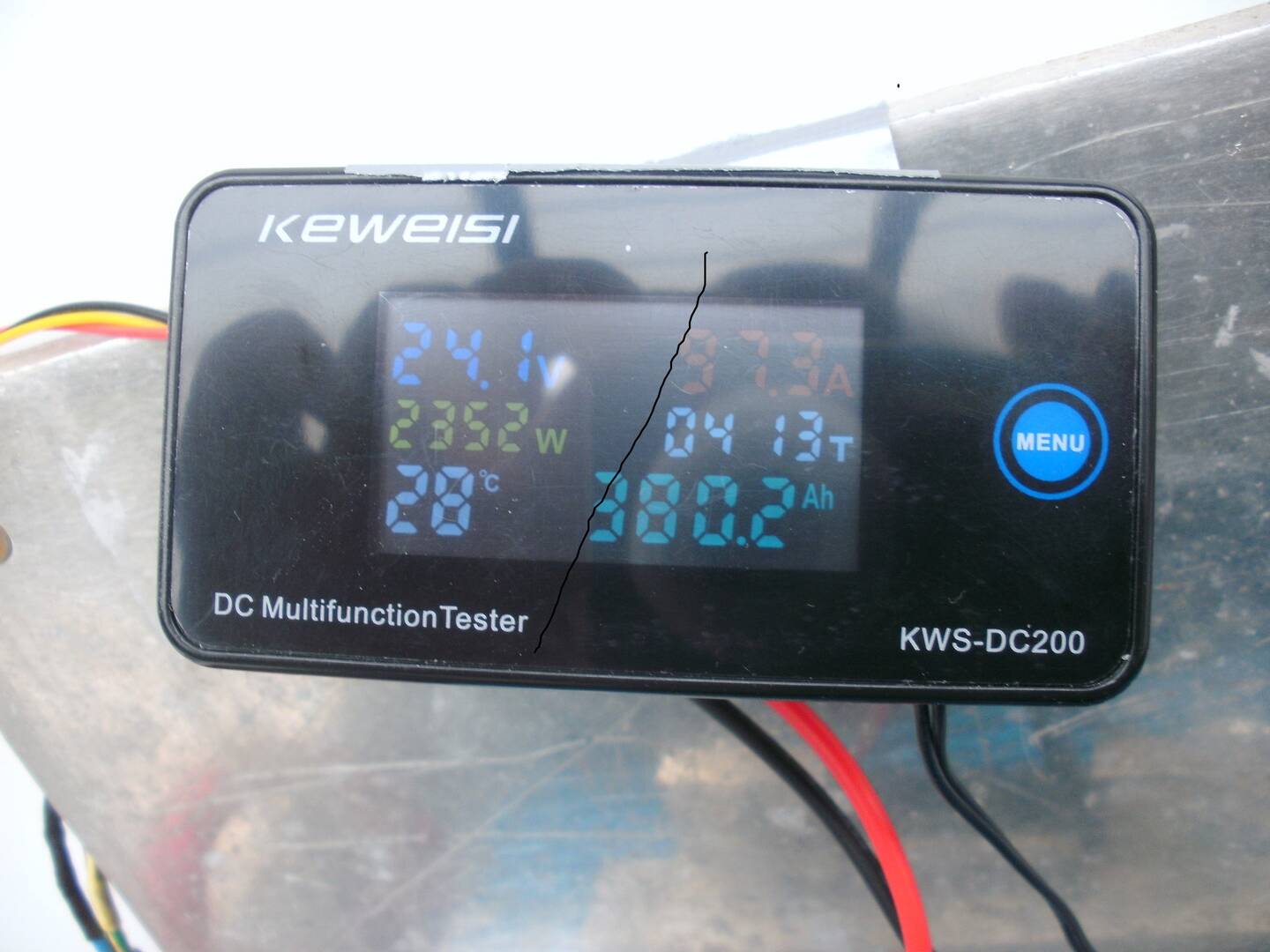

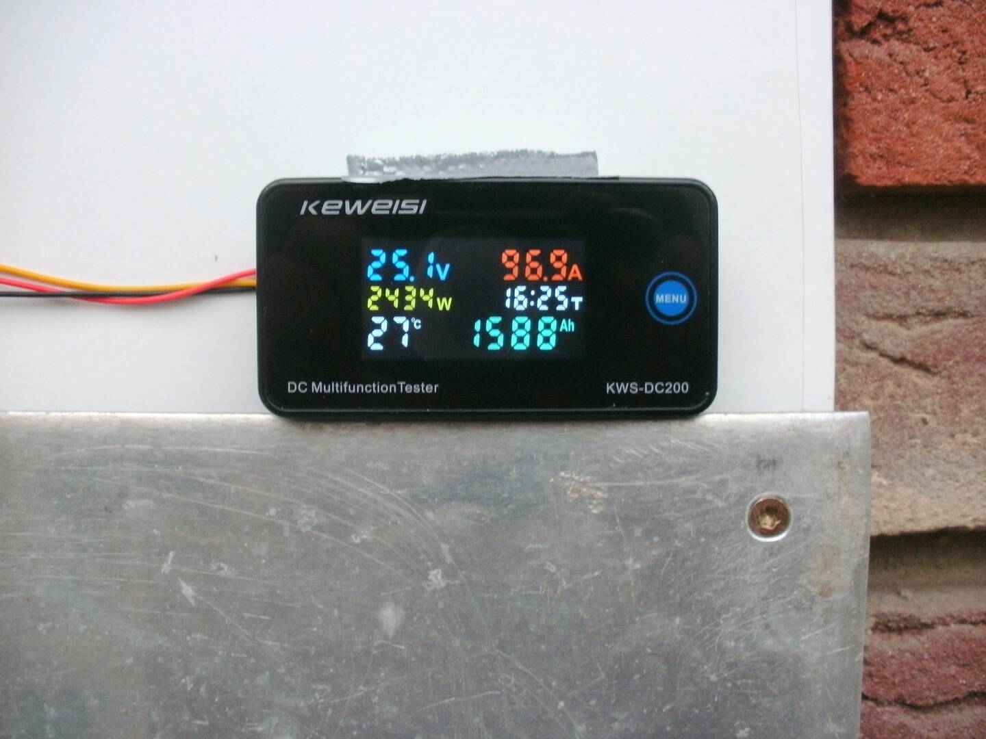

Ja, sorry ich habe nicht gemerkt das die Bilder zu groß sind, hier ist jetzt ein Foto des Keweisi-Multimeter, wo ich die Ah und die W Zahlen
nicht richtig deuten kann. Volt und Stundenzähler ist klar, bei den anderen Zahlen muss ich mich noch schlau machen.
Irgentwas stimmt da wohl nicht ganz wenn das die Werte der Entladung vom Wulillls 24V/100Ah sein sollen?.
25,1V (U) x 96,9A (I) = 2432W (P).
Entladen über eine Zeit von 16,42 Std x 96,9A = 1591Ah.
Mit welcher Last hast du denn Entladen? Sicher nicht mit über 96 Ampere oder?
Selbst wenn man mit 10% davon rechnet also etwa 9,6A würdest du über 16,42Std schon auf 157Ah Stunden kommen.
Anhand der Last kannst du dir Ausrechnen wieviel Ampere der Keweisi anzeigen sollte. Sicher das du alles richtig verkabelt hast, und der Shunt richtig angeschlossen ist?

Sorry, das sollte kein Test sein, der Shunt war garnicht dran, und ich habe auch nix entladen, wollte erstmal nur wissen wie das geht, und was die
Zahlen bedeuten. Der Keweisi war nur ein paar stunden angeschlossen, um zu sehen ob sich da überhaupt etwas tut, habe zwischendurch mal eine
Heizung (500w) am Akku gehabt, und es ist auch geladen worden, zwar hatte es geregnet, aber es kam trotzdem was rein.
Werde aber einen Test machen, sobald ich weiss wie alles funktioniert.

So, der Test ist vorrüber, er hat 4St. und 13Min. gedauert, dann war der Akku bei 24% und Undervoltage. Das Diagramm zeigte eine steile Kurve
nach unten, was mich zum abbruch veranlasste.
Sorry, ich vergaß zu erwähnen das ich eine Röhrenheizung mit 500W an den Akku angeschlossen hatte, und ausserdem habe ich während des
Tests gemerkt, das sich ein kabel am Shunt gelöst hatte. Ich denke das hat den Test zunichte gemacht, aber ich werde ihn widerholen sobald
der Akku wieder voll ist.
Das haut aber immer noch nicht hin wie du sehen kannst... 97Ampere... 380Ah... nur einen 100Ah Akku entladen?
Und die Röhrenheizung hast du über den Wechselrichter angeschlossen?
Richtig angeschlossen düfte sich auch kein Kabel am Shunt lösen, da gehören Ringkabelschuhe dran und fest verschraubt.
Alles andere ist 0815 und Murx...
