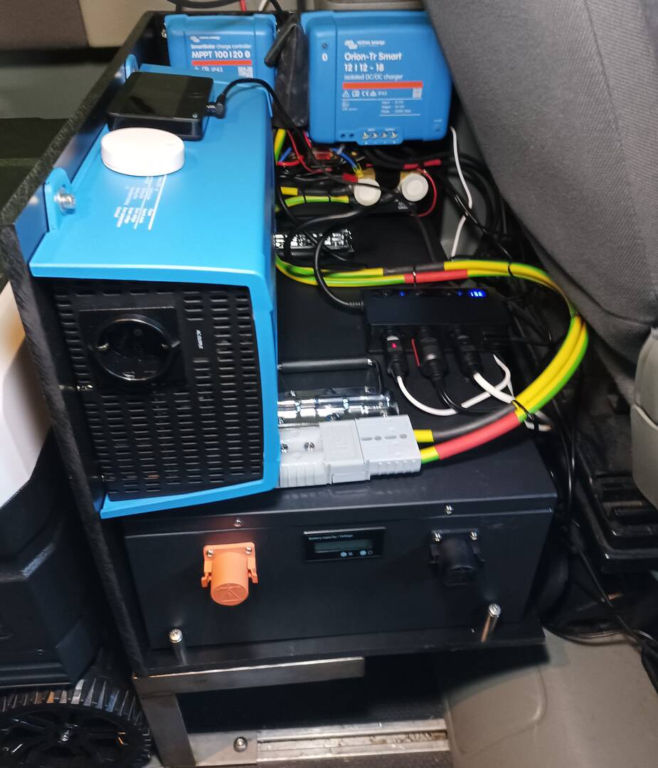

Moin, hat zwar nichts mit der Qualität der Wulills zu tun, ist aber ein "Serviervorschlag". Jeder kann mittlerweile selber entscheiden ob diese Batterie den Preis wert ist, sie ist falsch beschrieben, hat aber dennoch einen gewissen Wert. Selbst mit weniger Kapazität war sie mir aufgrund der Bauform mit Gehäuse den Preis Wert. Habe alle meine Victron Geräte über den Switch aus Italen auf mein Raspberry mit 7" Display geführt, läuft mit dem Router auf dem Foto wunderbar auf meinem Handy. 3 Temperatursensoren laufen über die Ruuvi Sensoren, einer ist auf den Bild zu sehen. BMS und Activ Balancer von Daly hatte ich auch eingebaut, bin mir aber nicht sicher ob es wirklich notwendig war. Die Zeit wird jetzt zeigen ob die 660€ eine gute Investition waren, glaube aber schon, selbst wenn es nur 365Ah werden sollten....
