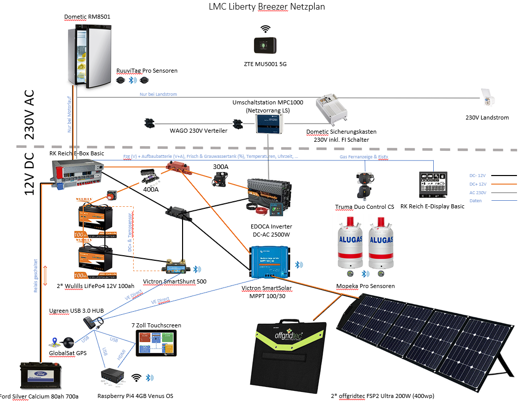

Die Akkus kommen im Frühjahr in mein Wohnmobil und ersetzten dann die 2 ECTIVE Gel Akkus mit je 100 ah.
Gewichtseinsparung sind dann ca 20KG pro Akku, durch die Möglichkeit deutlich mehr Kapazität aus den LiFePo gegenüber den Gel zu bekommen natürlich auch ein Plus an Autarkie.
Im Zusammenhang mit dem Akku Tausch werde ich noch einen Victron Smart Shunt verbauen und einen Raspberry PI mit VenusOS.
Victron MPPT 100/30 sowie ein Sinus Wechselrichter mit 2500W (Dauer) sind bereits verbaut.
Auch das im Herstellerseitig verbauten EBL (Reich E-Box) Ladegerät mit 20a kann ich somit weiter Nutzen, wenn cih am Landstrom hänge. Läd mit 14,4 (CutOff bei 0,3A) und Erhaltungsspannung von 13,7V. Sollte also auch passen.

Mit dem Raspberry Pi (Venus OS) kann ich ja jetzt auch die Temperaturen, Spannung, ... immer online im VRM Portal prüfen und auch die Historie sehen.

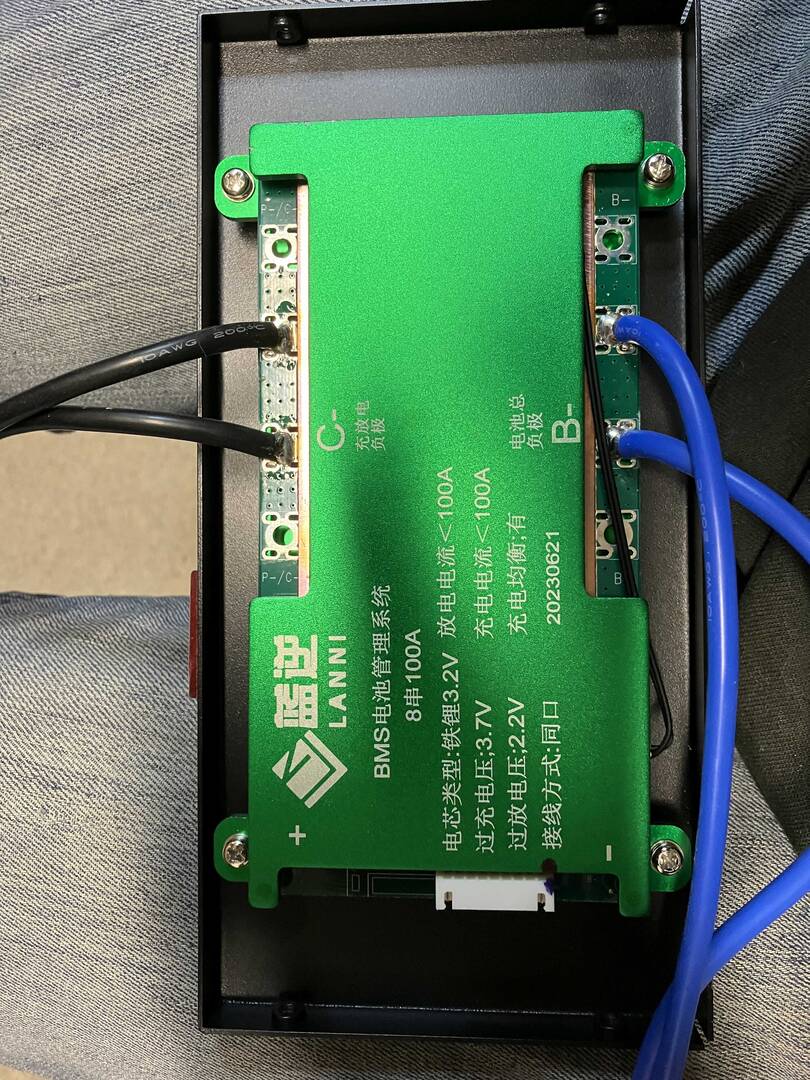

Ich habe diese Woche auch die 24v 100Ah- Variante bekommen.
Zu den Kapazitäten kann ich noch nichts sagen, aber dem BMS misstraue ich schon mal.
Man beachte die für LiFePo4 ungesunden Spannungen von 3,7 bzw. 2,2V zum abschalten.
Da werde ich auf jeden Fall das BMS wechseln.
Ansonsten erstmal sehr sauber aufgebaut, auch wenn man auf den Zellen aber auch gar nix lesen kann :frowning:
