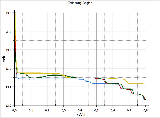

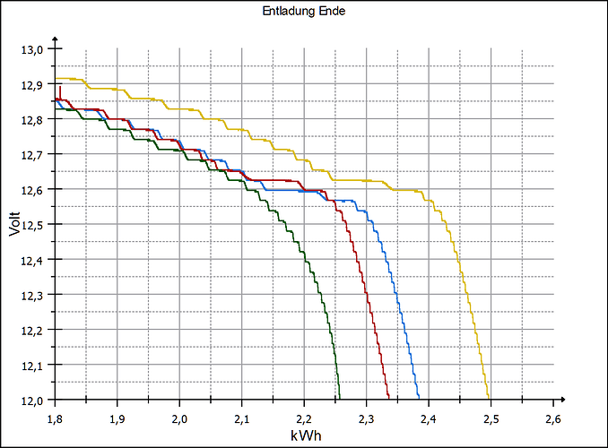

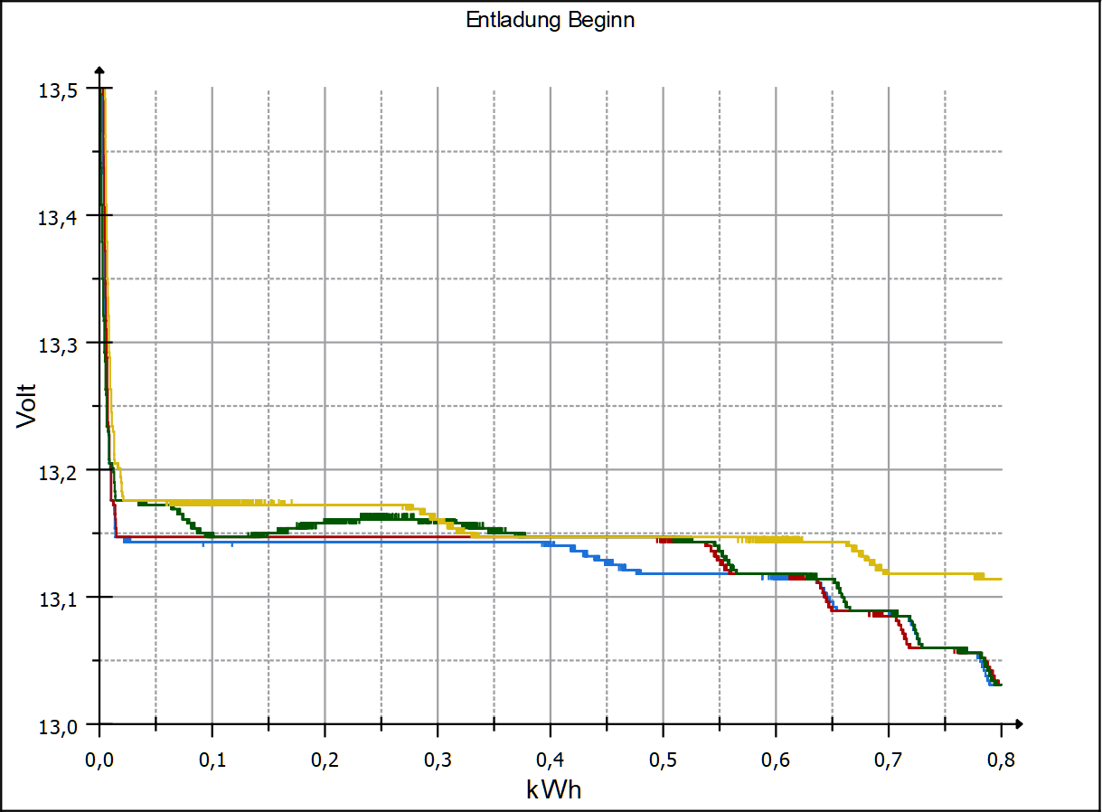

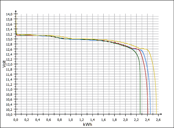

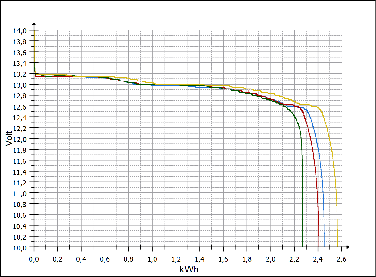

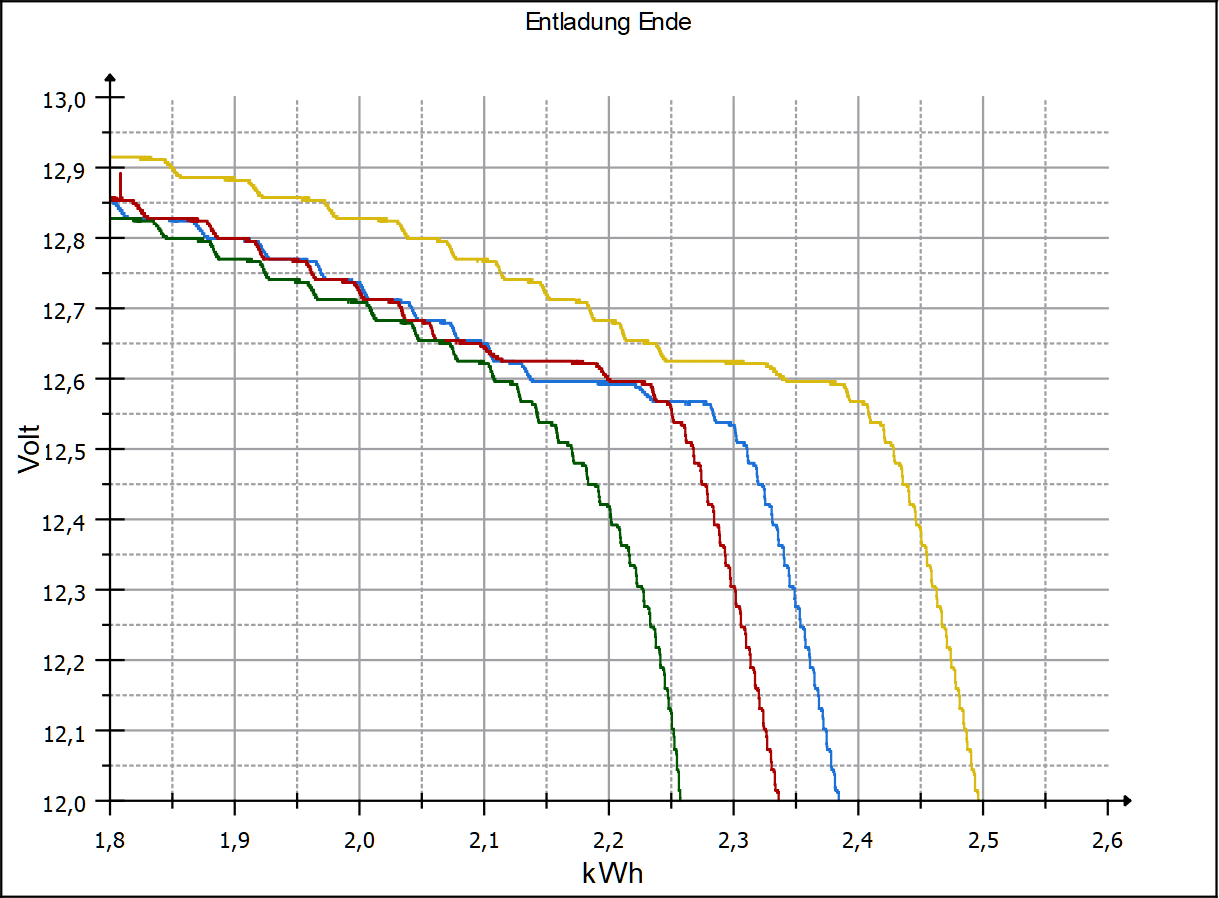

Meine 4 Batterien habe ich mit dem EBC-A20 nun durchgemessen, die Meßreihen normalisiert auf Volt über kWh könnt ihr in den Diagrammen unten ablesen, eine Farbe pro Batterie.
Entladen wurde mit konstant 85W bzw. 5 bis 7 A.
Gemessen habe ich jeweils 175Ah, 186Ah, 190Ah und 199Ah Kapazität, gut durchmischt also. Ich habe die Batterien vorher aufgeladen, bis das BMS entweder abgeschaltet hat (war wie gesagt bei den 175Ah und 185Ah der Fall ab ca 13,5V) oder der Ladestrom bei 14,6V unter 0,1A ging (bei den 190Ah und 199Ah der Fall).
Gesamter Entladevorgang:
Zoom in das Ende:
Bis 12,7V haben meine alle über 2kWh Kapazität.
Zoom in den Start:
