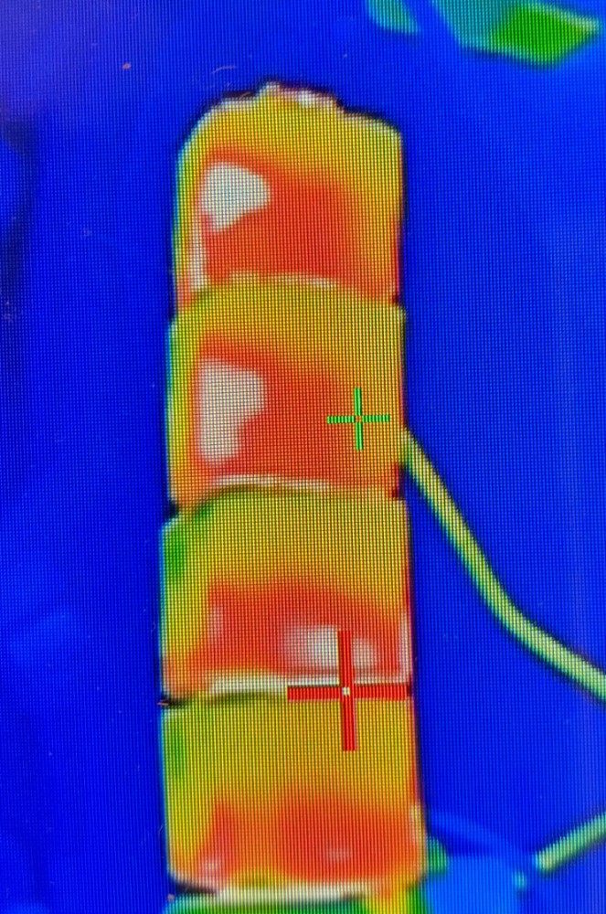

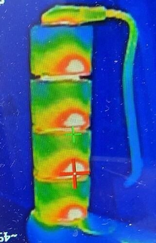

Ich habe 1500W (Boiler) und 35 Min getestet und mit Wärmebildkamera und IR-Thermometer ca diese Temperaturen gesehen:
4 neue Tasmota Steckdosen (Eckige Große)
Nach 35 Min. Ca 50 Grad (Anzeige Wärmebildkamera, weißes Gehäuse)
2 Zigbee Ikea Dosen und 2 ältere Tasmota Steckdosen:
Nach 35 Min. Ca 47 und 49 Grad (Anzeige Wärmebildkamera, weißes Gehäuse)
Sowohl eine Ikea Zigebee als auch eine Tasmota erwärmten sich mehr als die anderen beiden.
Zwei der Dosen hatten beim Anfassen recht heiße Stecker, die anderen gingen.
Bei 2.000 oder mehr Watt würde das schnell heißer werden.
Die absolute Temperatur habe ich nicht bestimmen können. Der IR-Stick zeigte Temperaturen um die 42 Grad an, jedoch ohne schwarzes Klebeband.
Es kann gut sein, dass sie in wirklichkeit bei 50 Grad lag.

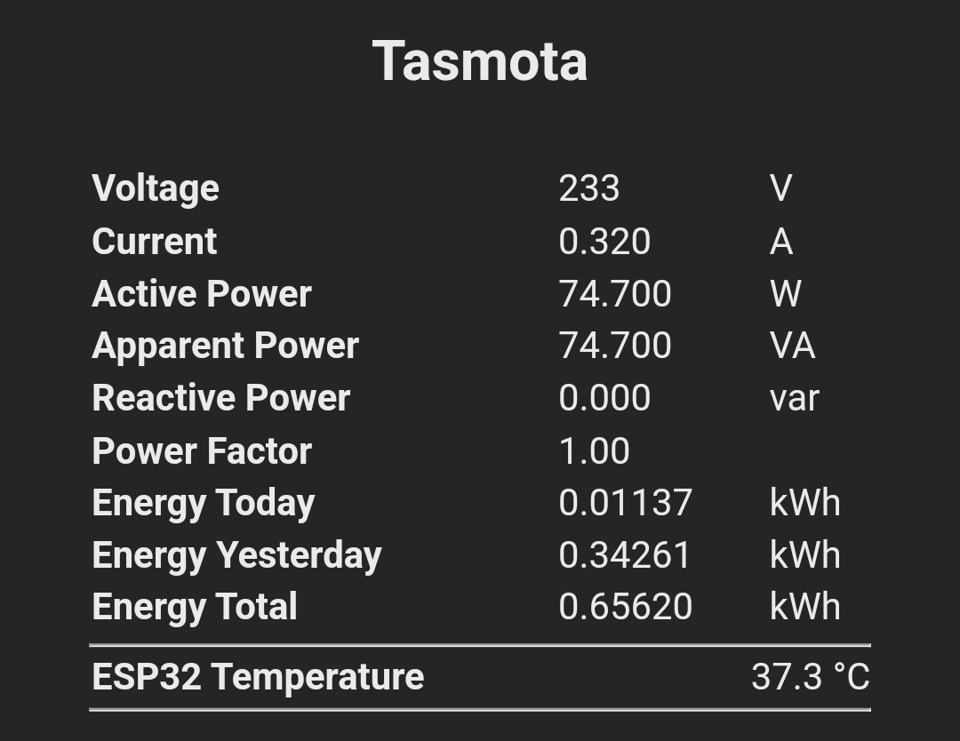

Einstellungen
Umstellung der Abschalttemperatur geht wohl mit (z.B. für bei 75 Grad intern im Chip):
SetOption42 75
Die angezeigte Temperatur einstellen mit (-30):
TempOffset -30
(Temperatur aktivieren bei esp32?
SetOption146 1 )
(Commands - Tasmota
Kalibrieren:
Energiemeßgerät und 60W Glühdrahtleuchtmittel.
Spannung und Strom (mA) eingeben
Bsp 233V , 0.321A, 74.6 Win der Konsole eingeben:
VoltageSet 233
CurrentSet 321
PowerSet 74.6
