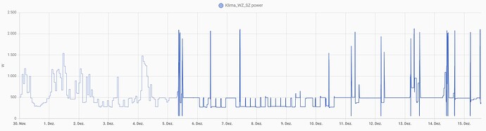

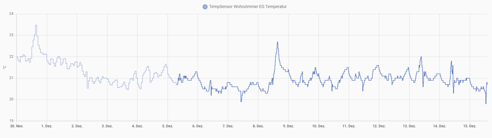

Taktvermeidung bei LLWP
Bei meinen Etherea Innengeräten konnte man den Temperaturfühler vom Wärmetauscher lösen und nach rechts unten, aussen am Gehäuse verlegen. Das Kabel ist lang genug.
Dazu muß man aber das Gehäuse entfernen und 2 Blechabdeckungen der Elektronik ausklipsen. Damit bekommt der Sensor schon mal eher die Raumtemperatur mit. Sehr wohltuend falls das AG abtaut. Dann blasen die IG beim Starten nicht mehr wie wild.
Wenn man die Solltemp manuell hochstellt hilft das ja nur bis die Innentemperatur wieder steigt, dann greift die Automation wieder und stellt die Soll- auf die Ist-Temperatur. Ist zumindest bei mir so.

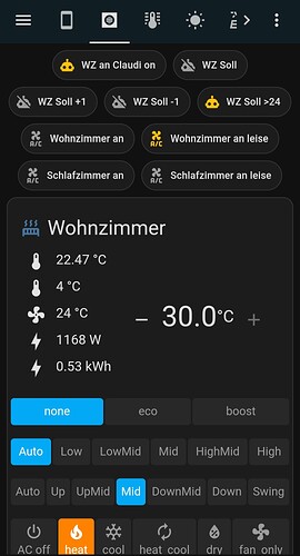

Ich habe das so gelöst dass ich einfach die Automationen ausschalten kann wenn ich mal mehr Leistung brauche:
Wenn ich nur ein bischen mehr Leistung brauche mach ich die Automation "Solltemp +1" an, bei weniger "Solltemp -1".
Auf dem Bild ist, weil meine Frau online gegangen ist, gerade die Klima auf hoher Lüfterstufe angegangen, die Automation Solltemp anpassen ausgegangen und die Solltemp wurde auf 30 Grad gesetzt damit das Wohnzimmer schnell warm wird. (Frau bleibt mit Baby zuhause)
Sobald sie die Haustür aufmacht um den Hund rauszulassen (heisst sie ist mit Babysachen fertig und geht gleich ins Wohnzimmer) geht die Klima auf Quiet-Modus, die Automation "Solltemp" geht wieder an.
Bei uns passt das so mit den Temperaturen, die Thermostate an den Heizungen sind auch über Home Assistant gesteuert, so dass es im Haus nie ganz abkühlt. Ist auch unser erster Winter mit Klimaanlagen und gerade ein Lernprozess.
Das ist halt sehr individuell und von Wohnung zu Wohnung unterschiedlich.
Ist schon klar, dass eine Veränderung der Solltemperatur nichts bringen wird. Deshalb ja auch mein Hinweis auf den Helfer (Eingabe der Temperatur bzw. Schieberegler).
Ist alles in der von mir geposteten Automatisierung enthalten.
Letztlich führen viele Wege nach Rom, das ist ja das Schöne an Home Assistant.
Angefangen hat das Ganze bei mir auch nur, weil das eine Badezimmer eine Grundfläche von maximal 8 qm hat - die Temperatur darf da ruhig dauerhaft hoch sein, ist schließlich das Bad von "alten" Leuten. Aber wie man den Sensor auch versetzen würde, bei geschlossenen Türen würde der Temperatursensor trotzdem irgendwann die "Solltemperatur" überschreiten und dann fängt das Grauen wieder an.
Und Sensor versetzen kommt einfach nicht in Frage für mich... Hab schon Bilder solcher Konstruktionen gesehen und war maximal verschreckt.

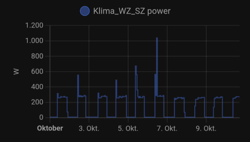

Mal so als Erfahrungsaustausch:
Meine CU-2Z35TBE brauch bei Soll=Ist ca.220W (nur ein Innengerät läuft). Das ändert sich ab ziemlich genau 3 Grad Außentemperatur dann sind es ca. 340W.
Bei Soll 0,5 höher als Ist passiert ziemlich gar nichts an der Leistung.
Bei 1 höher als Ist fährt die Leistung nach ca. 1,5h um 200W hoch und bleibt da.
Bei 3 höher als Ist fährt die Leistung ziemlich direkt hoch auf 700Watt (wahrscheinlich über Zeit noch höher)
Tests mit 1,5 2 und 2,5 muss ich mal bei Gelegenheit machen.
Lüftergeschwindigkeit hat wenig Einfluss auf die elektrische Leistung aber schon auf die thermische.
Die Erhöhung der elektrischen Leistung ab 3 Grad haben beide meine Multisplits. Nach dem was ich gelesen habe ist das für R32-Anlagen normal (die Singlesplit hat es nicht, läuft aber sowieso schon bei mindestens 230 Watt) und dient wohl dem Kompressorschutz. Ich kann mich darüber nicht beschweren, das ist den Temperaturen für meine Zwecke ohnehin angemessen.
Und ja, höhere Lüftergeschwindigkeit verbraucht wohl wirklich keinen Strom, dafür verbraucht es den Wohlfühlfaktor.
Meine MHI SRK ist da ähnlich gestrickt, unter 0 geht die von 180 Watt unterste Modulation auf 480 Watt. Bei uns ist das blöd, weil die bei 5 Grad z.B. oft super bei 180 Watt durchläuft, bei -2 Grad dann aber wieder bei 480 Watt mit dem Takten anfängt.
Die Daikin ATXF25E macht das nicht, die hab ich auch schon bei -7 Grad mit 170 Watt laufen gesehen.

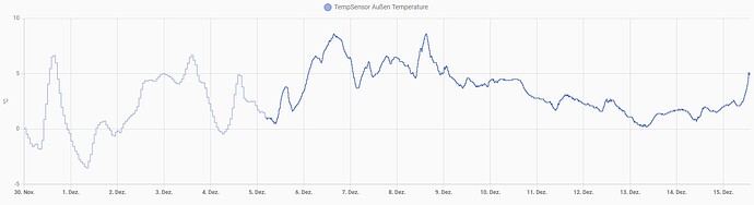

Hast du mal versucht, den Außentemperatursensor zu manipulieren (beheizen). Vielleicht wäre das bei diesen Anlagen ein Ansatz.
Das würde die Abtauung durcheinanderbringen. Die misst ja die Differenz zwischen Außentemperatur und Sensor am Wärmetauscher. Ist die zu hoch, wird abgetaut.
Weiterhin wird überhaupt erst abgetaut, wenn der Außentemperaturfühler irgendwas <3 Grad meldet. Vermute ich zumindest.

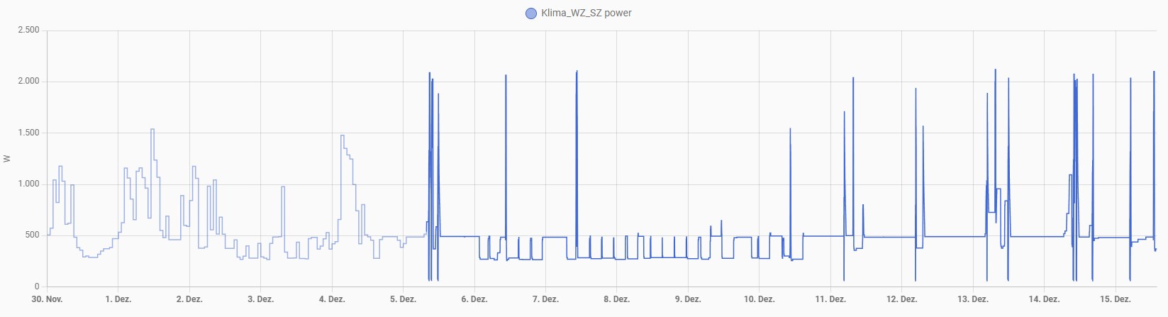

Was ist bei deinen „Softstart“ versuchen rausgekommen?
Mich macht es wahnsinnig, dass die meint beim Einschalten erstmal für 30 Sekunden auf 2KW hochzufahren.
Dann frage ich mal anders losgelöst von Panasonic. Habt ihr das auch, dass beim start für ca. 3 Minuten volle Leistung gezogen wird?
Ich versuche aktuell erstmal nur rauszufinden warum das technisch so ist.

Ich hab mal damit gespielt, die Leistung nach dem Abtauvorgang zu "drosseln", damit keine Abtaudauerschleife eintritt. Im Ergebnis wurde die Bude nicht warm.
Wenn die Anlagen nicht zu knapp dimensioniert sind, dann halten sich auch die Abtauvorgänge in Grenzen. Also was solls?
Ok, bisher ist das Wetter auch gnädig. Aber Abtauvorgänge sind wirklich ein Witz:
Panasonics sind in dieser Hinsicht auffällig, macht Daikin z.B. nicht. Wobei alle Anlagen beim Start zumindest ein wenig hochfahren. Wenn ich bei MHI oder Daikin den Eco/Econo-Modus an habe, fahren die aber nicht über 700 Watt.
2 Gründe sehe ich dafür: Einmal ist es für den Kältekreislauf wichtig, dass da ab und zu mal "durchgepustet" wird, damit das Öl hinreichend zurückgeführt wird, was mit dem Kältemittel durch den Kältekreislauf transportiert wird. Dafür scheint es aber nicht volle Leistung zu brauchen, wei Daikin und MHI ja zeigt.
Desweiteren gibt es einen heiztechnischen Grund, also eine Art Heizstrategie. Wenn die Anlage anspringt, kann man davon ausgehen, dass dem Raum Wärme fehlt. Also haben die Entwickler sich gedacht: "Hauen wir aus Komfortgründen in ganz kurzer Zeit erstmal ordentlich Wärme rein, damit der Kunde zufrieden ist." So nach dem Motto: "Super Anlage, macht gleich ordentlich warm."
