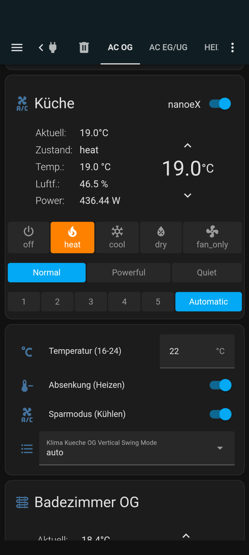

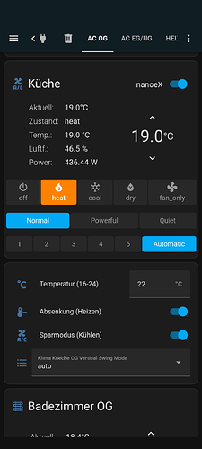

Wenn man mehr als Mindestleistung braucht stellt man die Solltemperatur hoch. Ich verstehe das Problem weiterhin nicht.
Hier kann man sehen wie ich das mit nem Temperatureingabefeld (Schieberegler ginge auch, da gerate ich nur manchmal mit den Wurstfingern drauf und verstelle ungewollt die Temperatur) gelöst habe:
Als Vermerk: Hier steht die Solltemperatur auf 19 Grad weil "Absenkung" eingestellt ist. Mache ich den Schalter aus, würde die Solltemperatur auf 22 springen (oder was ich sonst da unten eingebe).

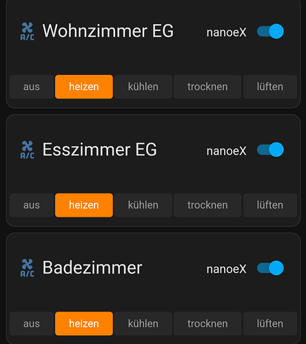

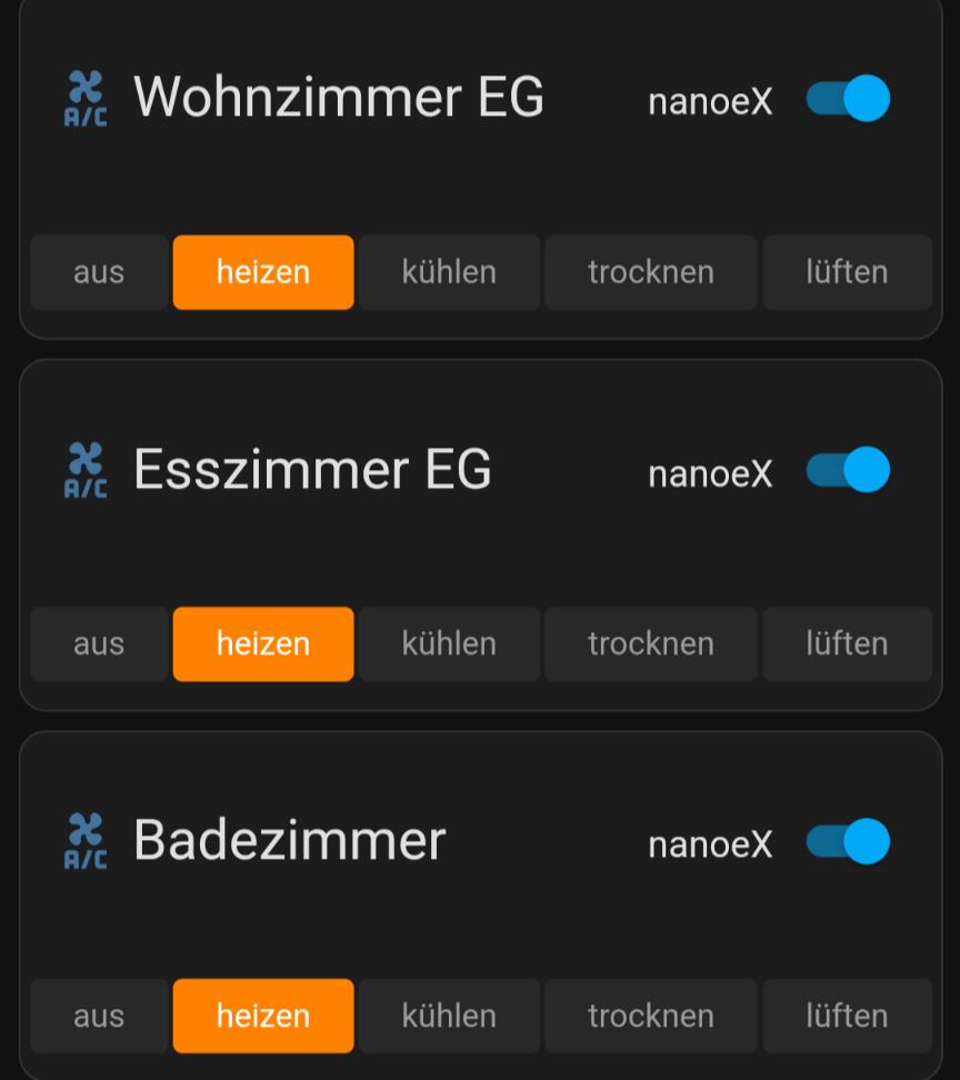

Hast du die Karte für die Klima in HA selber gebastelt?
Das ist Simple Thermostat (https://github.com/nervetattoo/simple-thermostat).
Die normale Thermostat-Karte lässt sich offensichtlich nicht so variabel konfigurieren...
Lässt sich auch schön minimalisieren - für die Eltern bspw., die die ganzen Informationen weder brauchen noch dran rumstellen sollten :wink:

Hier mal die Automatisierung in der Küche als Beispiel:

          - if:
              - condition: numeric_state
                entity_id: input_number.regler_kuche
                above: 17.9
                below: 18.1
                entity_id: sensor.klima_kueche_og_temp
                above: 16
            then:
              - action: climate.set_temperature
                metadata: {}
                data:
                  temperature: 18
                target:
                  entity_id: climate.klima_kueche_og
          - if:
                above: 18.4
                below: 18.6
                above: 17
            then:
                metadata: {}
                data:
                  temperature: 18.5
                target:
          - if:
                above: 18.9
                below: 19.1
                above: 17
            then:
                metadata: {}
                data:
                  temperature: 19
                target:
          - if:
                above: 19.4
                below: 19.6
                above: 18
            then:
                metadata: {}
                data:
                  temperature: 19.5
                target:
          - if:
                above: 19.9
                below: 20.1
                above: 18
            then:
                metadata: {}
                data:
                  temperature: 20
                target:
          - if:
                above: 20.4
                below: 20.6
                above: 19
            then:
                metadata: {}
                data:
                  temperature: 20.5
                target:
          - if:
                above: 20.9
                below: 21.1
                above: 19
            then:
                metadata: {}
                data:
                  temperature: 21
                target:
          - if:
                above: 21.4
                below: 21.6
                above: 20
            then:
                metadata: {}
                data:
                  temperature: 21.5
                target:
          - if:
                above: 21.9
                below: 22.1
                above: 20
            then:
                metadata: {}
                data:
                  temperature: 22
                target:
          - if:
                above: 22.4
                below: 22.6
                above: 21
            then:
                metadata: {}
                data:
                  temperature: 22.5
                target:
          - if:
                above: 22.9
                below: 23.1
                above: 21
            then:
                metadata: {}
                data:
                  temperature: 23
                target:
          - if:
                above: 23.4
                below: 23.6
                above: 22
            then:
                metadata: {}
                data:
                  temperature: 23.5
                target:
          - if:
                above: 23.9
                above: 22
            then:
                metadata: {}
                data:
                  temperature: 24
                target:
    enabled: true
mode: single
