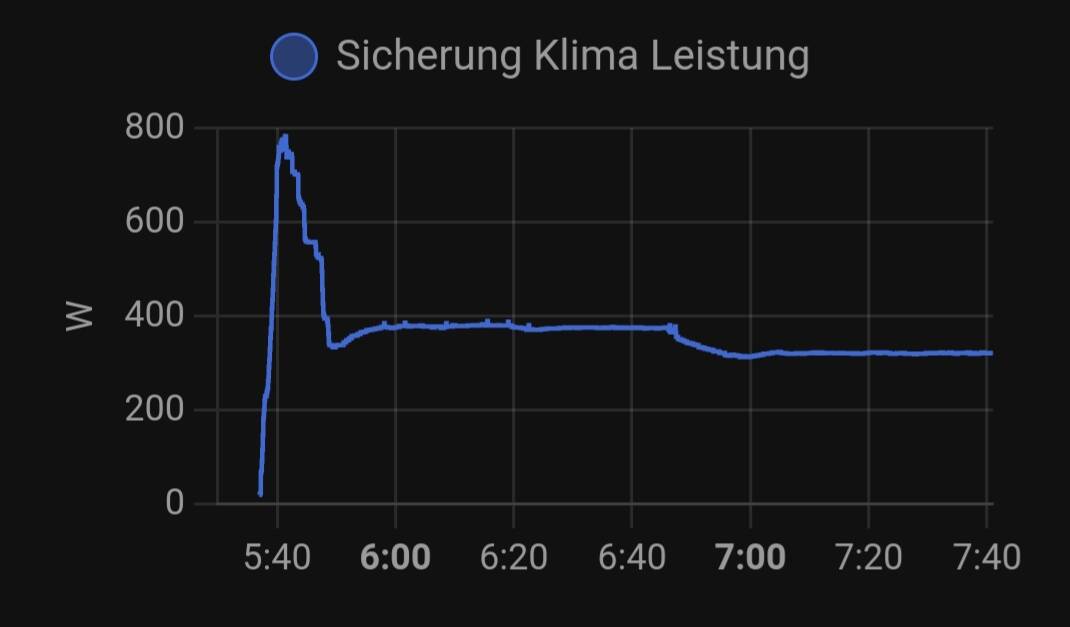

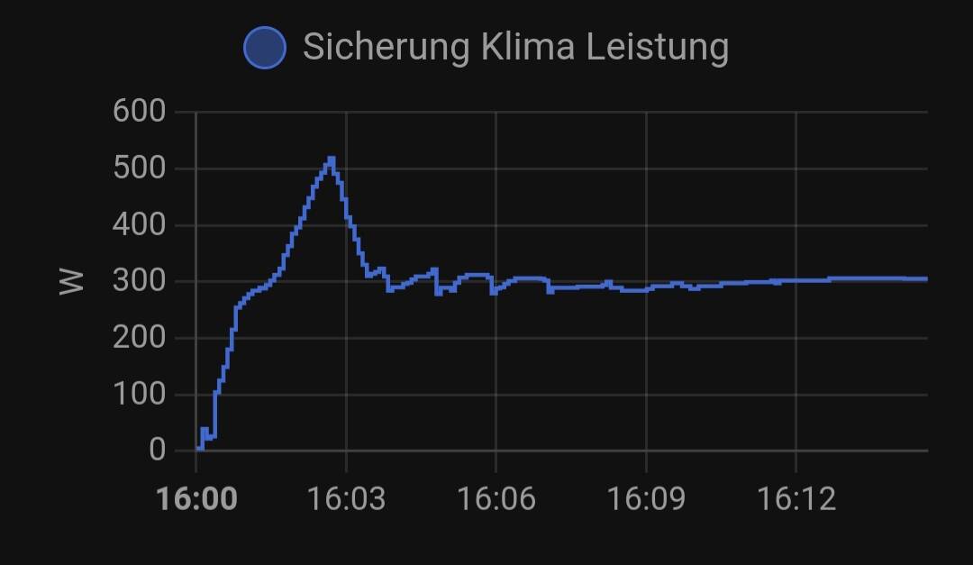

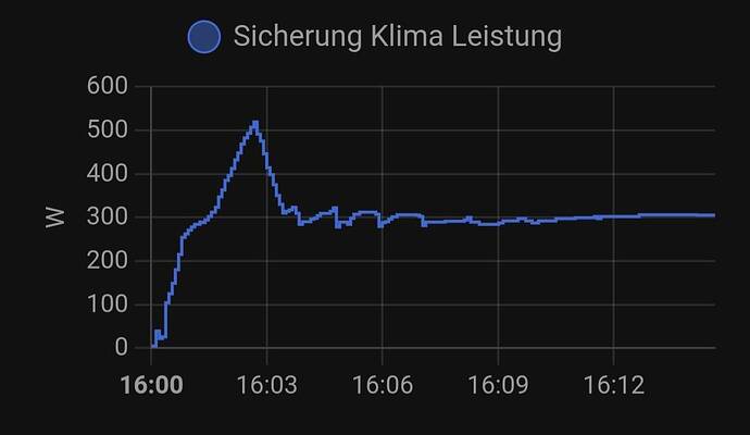

Habe gerade mal ein bischen in Home Assistant rumgespielt und das ganze mit einer Automatisierung simuliert.
Wenn ich die Klima einschalte, wird die Automation "Sollwert an Istwert anpassen" ausgeschaltet und die Solltemp auf 16 Grad gestellt - 2min45 Verzögerung -dann wird die ausgeschaltete Automation wieder eingeschaltet und die Solltemp auf die Isttemp gesetzt.
Die 2min45s habe ich ausgetestet, bei 3 min war die Klima schon wieder am takten (weil Solltemp 16°, Isttemp 24°, da gehts schnell) und bei 2m30s war sie noch am hochfahren und ist dann weiter im Verbrauch gestiegen.
Bei 2m45s genau der gewünschte Effekt: Sie fährt auf knapp über 500W hoch und fährt dann runter auf die üblichen 280 - 330W.
Wie sich das weiter verhält muss ich sehen, je nach Isttemp und evtl auch Außentemperatur wird sie länger oder kürzer hochfahren... Aber soweit echt nice!
Vielen Dank für die Tipps!
Hier einmal mit dem neuen "Softstart"
und hier vorher

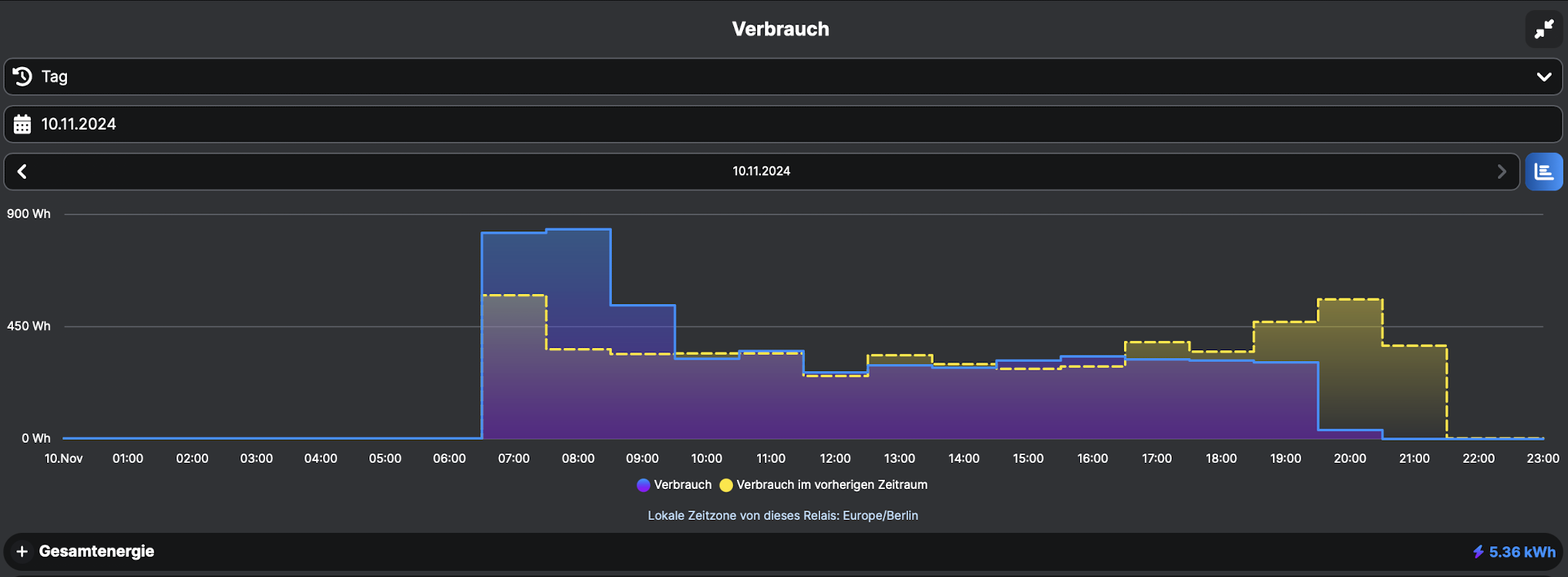

Im letzten Winter hatte ich meine VZ9 ja immer auf Lüfterstufe 4 laufen, weil ich der festen Überzeugung war, so die beste Effizienz zu bekommen.
Dabei ging mir die Lautstärke aber doch etwas auf den Keks, deshalb fahre ich sie dieses Jahr im Automatikmodus, und dabei hört man sie eigentlich nicht mehr.
Nun wird im Haustechnik Forum gesagt, der Automatikmodus sei der Schlechteste und würde die meiste Energie verbrauchen.
Deshalb habe ich ihn im letzten Jahr nie verwendet und bei meinen Messungen kam ja heraus, dass Sufe 1 und 4 am wenigsten Energie brauchen.
Deshalb bin ich heute mal mit Stufe 1 in den Tag gestartet und war erstaunt, wie viel Mehr Energie ich dabei brauchte.
Gegen 10 Uhr bin ich dann wieder in den Automatikmodus.
Das Gelbe Diagramm ist übrigens der Vortag, der komplett im Automatikmodus lief:

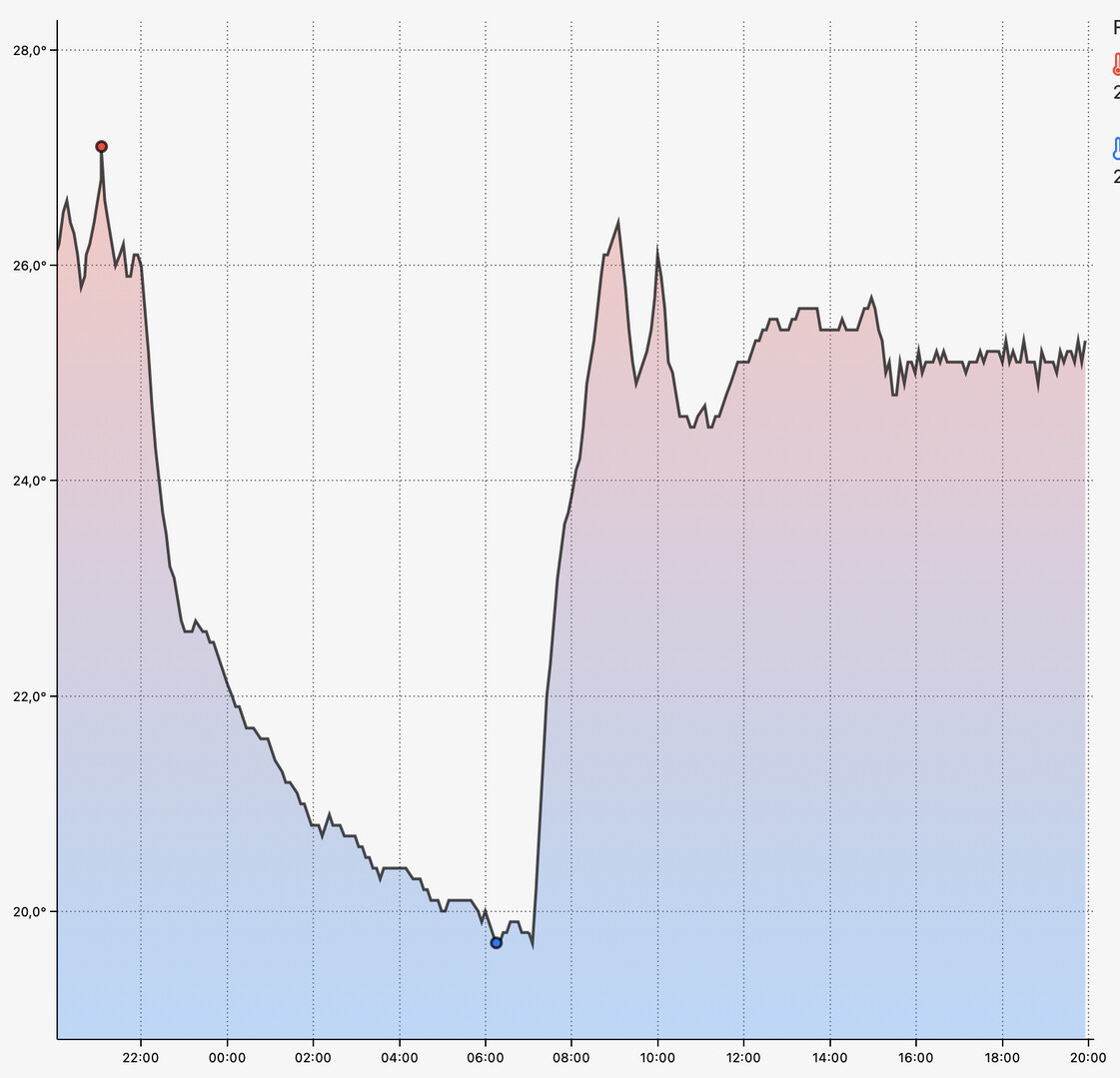

Hier noch das zugehörige Temperaturdiagramm, wie man sieht hält der Automatikmodus die Temperatur viel konstanter, bei Stufe 1 gibt es deutlich stärkere Schwankungen:
Das alles mit 5 Kiloohm Vorwiderstand und 16° Einstellung, was bei mir 25° Raumtemperatur ergibt.
Außentemperatur um die 5°
Ich bleibe also auch beim Automatikmodus :slight_smile:
Grüße Jochen
Auswurftemperaturen würde ich mal vergleichen, davon hängt entscheidend die Effizienz ab.
Die erreichte Raumtemperatur und die dafür benötigte elektrische Energie sagt mir doch eigentlich alles über die Effizienz.
Die zugehörige Auswurftemperatur spielt dabei doch keine Rolle, solange das Ergebnis passt
Letzten Winter habe ich Unmengen von Messungen zur Stromaufnahme und Auswurftemperatur gemacht, aber das war nicht wirklich zielführend.
