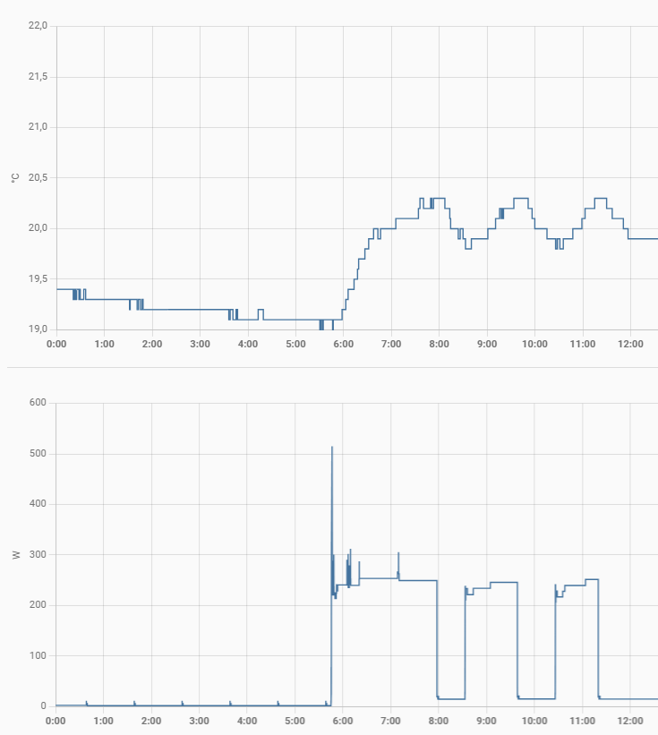

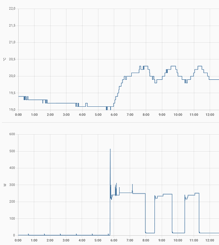

Bei mir sieht es so aus:
  1. Ich detektiere, wenn die Leistung der Anlage für 60s unter 100W fällt. (Alternativ als Trigger kann man natürlich auch die gemessene Raumtemperatur nehmen, zum Beispiel größer als 21 Grad)
  2. Speicher die aktuelle Temperatur im Raum, gemessen mit einem Bluetooth-thermostat und die aktuell eingestellte Temperatur der Anlage.
  3. dann stelle die Solltemperatur auf das niedrigste was geht (zum Beispiel 14 Grad).
  4. Ein Delay von mindestens 10 Minuten
  5. Warte bis die Raumtemperatur um mindestens 0.4 Grad gefallen ist.
  6. Stelle die vorherige eingestellte Solltemperatur wieder her.
Das nicht ganz ausschalten, sondern nur die Solltemperatur extrem runterschrauben hat bei den Daikin und MHI Anlagen die ich habe, den Vorteil, dass danach die Anlage wieder langsamer anläuft. Zumal das Innengerät auch weiterhin leicht weiterläuft. Das ganze sieht dann so aus:
Ansonsten taktet die Anlage bei den Außentemperaturen auch im 5min an / 3min aus Rhythmus. So komme ich von 6+ Takte die Stunde auf weniger als einen :wink:
Man sieht auch schön wie die Taktpausen immer länger werden, weil der Raum sich immer langsamer abkühlt.
