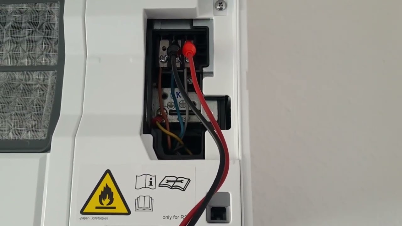

Nun zu meiner Frage, bin ich richtig das zwischen Innengerät und Aussengerät bei allen Marken eine serielle Kommunikation stattfindent durch welche die arbeitsweise des Aussengeräts gesteuert wird.
Wenn dem so ist, wäre es doch das geschickteste die Daten dieser Schnittstelle zu erfassen / verstehen und entsprechend manipuliert weitersenden um am Aussengerät das gewünscht Verhalten zu erreichen.
Hat jemand schon einen solchen Ansatz verfolgt ?
Die herstellereigene Steuerung ist doch nicht Open-Source - selbst wenn man das Signal abfangen könnte, könnte man damit schlicht nichts anfangen.
Sicherlich ist es nicht Open Source aber vieles wurde ja schom mit Reverse Engineering angegangen und gelöst.
Es ist auch anzunehmen das da keine hunderte Parameter übertragen werden sondern nur ein paar wenige.
Habe auf die schnelle dieses Youtube gefunden
Dieses Videos sagt zwar noch nicht aus was als Datenworte kommuniziert wird aber zeigt deutlich digitale serielle Kommunikation
dann mal mutig voran. Sag Bescheid, wenn du das Protokoll entschlüsselt hast und es überschreiben kannst.
Andererseits: wenn das IG vermutlich nur nach 1-2 Temperatursensoren regelt/den Kompressor anfragt, ist es doch wesentlich einfacher, diese Temperatursensoren zu manipulieren, sei es physisch durch andere Positionen oder dämmen oder direkt andere Werte zu simulieren.
