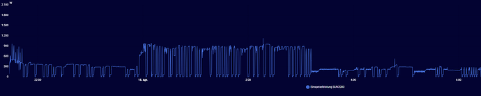

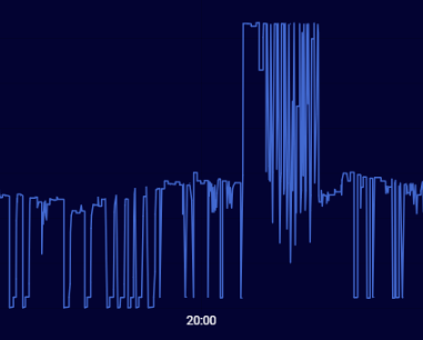

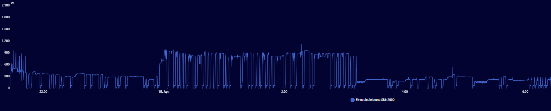

Ich habe leider eine Problematik die ich seit einer Woche nicht lösen kann.
Sobald der SUN die Einspeisung startet bricht er wilkürlich ab.
Startet dann wieder um wenig später wieder abzuschalten usw.
Dieses Verhalten generiert natürlich Verbrauch.
Das sieht dann so aus :
Lösche ich im T2HG die INV OFF URL , fährt der T2SG die Leistung runter schaltet aber nicht aus.
Die Last ist aber immer gleich hoch.
Verstehe nicht woher diese Einbrüche kommen: :thinking:
Schalte mal den internen Limiter am Sun aus, falls der Haken da drin ist. War bei mir das Problem.
Mein dank wird dir ewig nachschleichen.
Der interne Limiter ist es nicht gewesen.
Du hast mich aber auf die richtige Spur gebracht.
Es war eine Rebootvoltage von 49 V eingestellt. Warum auch immer.
Ich war da ein Jahr nicht dran.

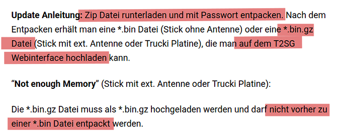

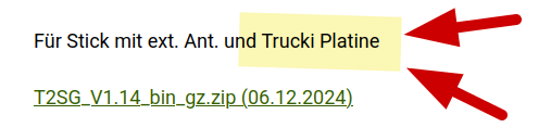

Die Firmware bekommst du hier: T2SG – trucki.de
Dort ist auch die Anleitung, wie es geht.
Wie bereits geschrieben, ist das ein veralteter Stand und unnötig.
Da steht aber für Stick ich habe keinen Stick.Welchen Eintrag hast du den in der yaml.
Mfg
Nein. Dort seht auch etwas über die Platine (von denen ich - wie oben angedeutet - auch drei im Einsatz habe) -->

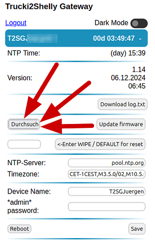

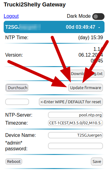

Und die kann ich über die GUI Flaschen ,Update Firmware heißt die Option
OK, letzter Versuch:

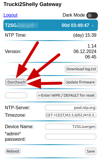

Nach dem Entpacken hast du dann irgendwo die Datei, die sehr wahrscheinlich so heißt:
T2SG_1.14_06.12.2024_06_45.bin.gz
Dann gehst du in die Trucki-GUI:
Nach dem Auswählen der oben genannten Datei klickst du hierauf:
Aber: ich glaube ehrlich gesagt nicht, dass du genau weißt, was du tust. Es kann in seltenen Fällen vorkommen, dass durch den Flashvorgang die Eintragungen verschwinden und neu vorgenommen werden müssen (also inkl. Eintragungen des WLAN-Netzwerks, der Adresse des Meters (wahrscheinlich Shelly), der Steuerungsparameter und der MQTT-Einträge).
Ich werde es versuchen
So hab's geschafft läuft alles super HA hat auch noch ein Update gemacht und die Daten sind alle da.Besten Dank für deine Geduld u.hilfe.
