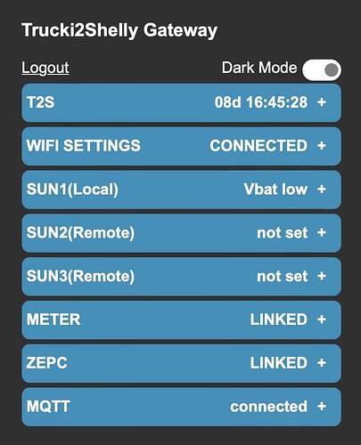

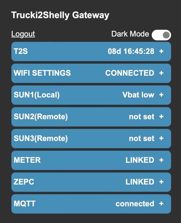

Weis jemand ob via MQTT der Wert "VBat low" abrufbar ist. Ich würde ihn gerne als Indikator für die leeren Akkus im Home Assistant verwenden.
Angelistet wird er leider nicht.
@Trucki: Wäre es möglich den Wert bereit zu stellen, falls er noch nicht verfügbar ist?

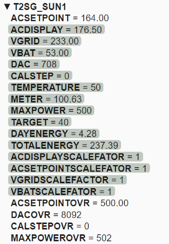

Klappt bei irgend jemanden mit Homeassistant und Discovery an, dass schreiben der Werte via Steuerelemete?
Mit der Version 1.13?
Wenn ich dort was eintrage, sehe ich im MQTTExplorer das der OVR Wert zwar geändert wurde aber der eigentliche Wert ändert sich nicht.
Im Bild Maxpower und Maxpowerovr
Oder verstehe ich da was falsch? Wenn ich zb. Maxpower via MQTT direkt schreibe, sehe ich das der Wert kurz übernommen wird aber dann sofort wieder auf den Ursprünglichen Wert zurück springt

@solartorte mqtt->readonly Haken ist raus?
Ja, das klappt bei mir zuverlässig.
Das hört sich danach an, als wenn der ZEPC das direkt wieder überschreibt. Hast Du versucht den ZEPC vorher zu deaktivieren? Also entweder im Stick selber abschalten oder per MQTT über ACSETPOINTOVR auf 0 setzen, dann ist der ZEPC deaktiviert.
--> ok, das war glaube ich Quatsch, das sollte eigentlich nichts mit dem ZEPC zu tun haben.
@trucki OH MAN jop Danke das wars. Ich mach mir mal einen Termin beim Optiker :yum:

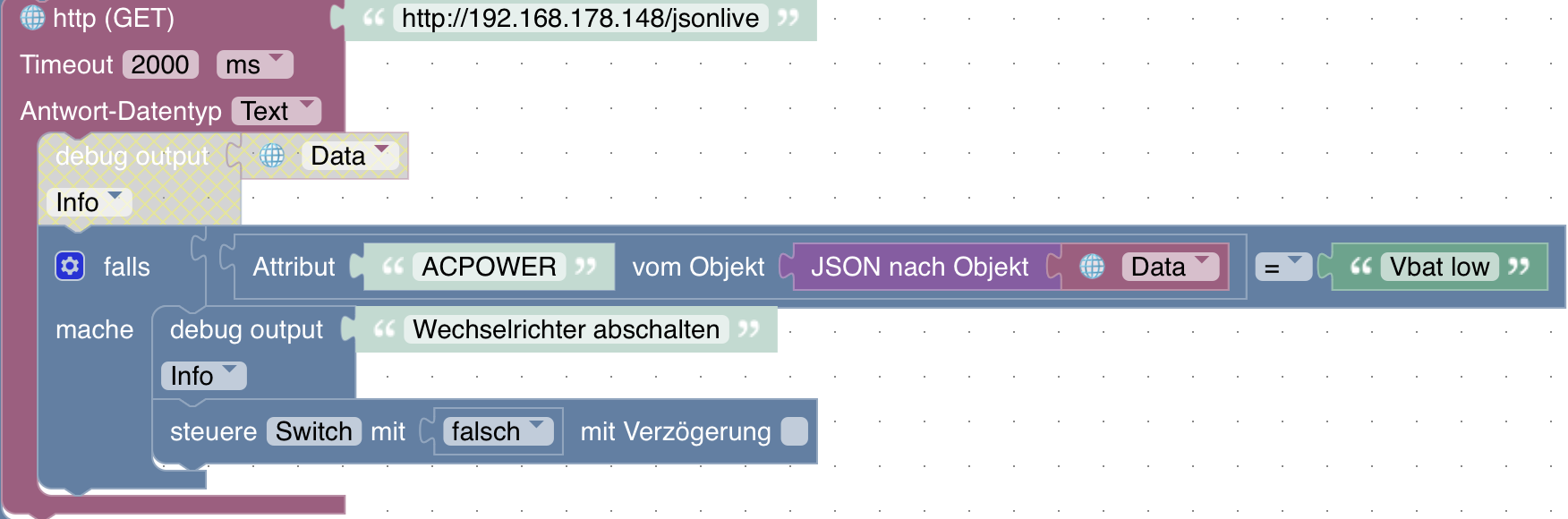

@solartorte Ich habe mich vllt. nicht präzise genug ausgedrückt. Ich wollte nicht den Wert in Volt sondern - wie bei den T2MGW z.B. "Full" od. "Low" - den String "VBat low"
Damit wäre es unabhängig davon wie die jeweiligen Werte bei den Nutzern eingestellt sind.
vG
Franky
Das geht per JSON, so mache ich das:
Das muss man allerdings triggern, mit Zeitintervall, sonst funktioniert das nicht.

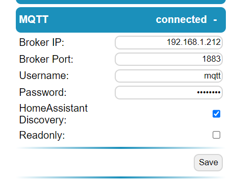

Ich habe mal eine frage wie bekomme ich die T2SG platinen in mein HA rein ich hab den harken gesetzt bei HomeAssistant Discovery. Diese werden mir einfach nicht angezeigt.
bin mir nicht sicher was ich falsch mache Version 1.13 ist drauf

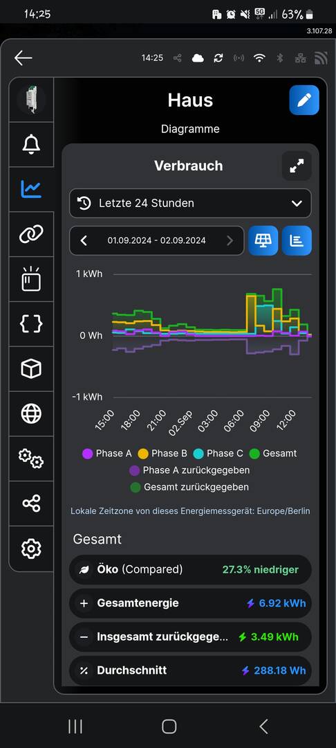

@ezzy Deine Anzeigen bedeuten doch eigentlich, dass der SUN aktuell ca. 650W einspeist. Dabei entfallen ca. 450W auf Verbraucher, die auf L1 gerade aktiv sind, plus ca. 200W als Ausgleich für den Verbrauch auf L2 und L3, damit das saldierend "0W" ergibt.
Eigentlich zeigt dir dein Shelly ganz gut an wie viel auf jeder Phase verbraucht und eingespeist wird.

Aber die BrockerIP und evtl. User und Passwort haste schon drin im T2SG?
