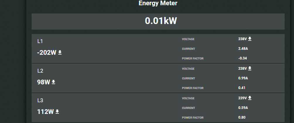

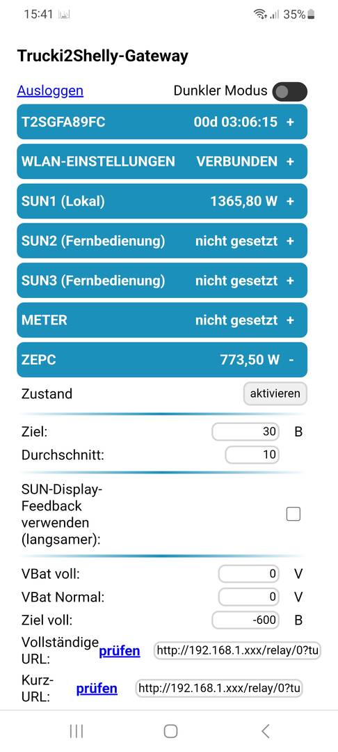

@trucki Ja das ist richtig, aber auch beim Master der den 2. und 3. steuert? Davon ist ja der Screenshot. Zum Zeitpunkt des Screenshots fand keine Einspeisung durch einen der Sun statt, der Meanwell NBP hat fleissig in die Batterie gepumpt und einen Meter Wert von ca -20 an Homeassistant gesendet. Und trotzdem hat der SUN1 fleissig die angeblich -1300W unverändert und bis auf das Komma genau immer den selben Wert vom Meter per MQTT an Homeassistant gesendet, hätte aber den gleichen Meter Wert wie der Meanwell senden müssen.
@jenscz naja, wenn Du im NPB/T2MG die ZEPC->T2SG IP gesetzt hast, dann versetzt das T2MG den T2SG Master in den Linked Mode mit 0W. Solange der T2SG Master im Linked mode ist, wird er keine Meter Abrufe machen.

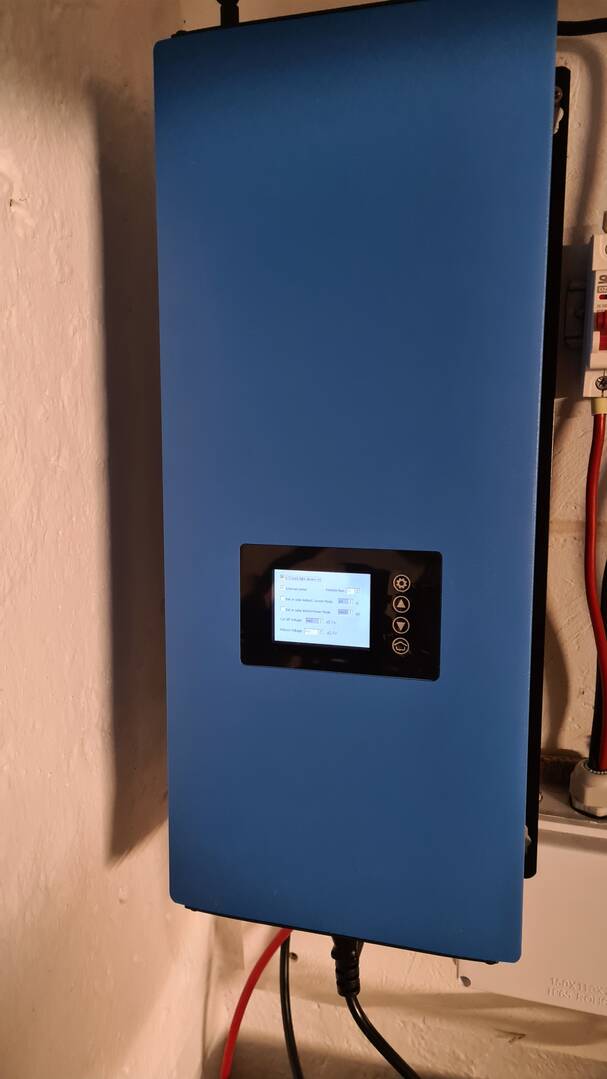

ich habe einen SUN2000 GTIL mit der internen Truki Platine. Nach einem Stromausfall gibt er keinen Strom mehr ab.
Die Daten vom Shelly 3EM werden korrekt übernommen und bei AC setpoint steht die richtige Watt Zahl.

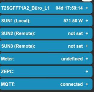

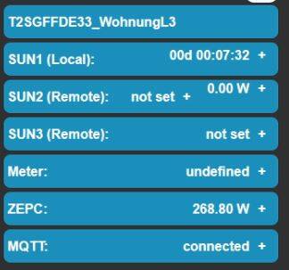

Was komisch ist, es gibt einen Grafikfehler.
Hier die korrekte Anzeige eines anderen SUN2000:
Hier die falsche:
Der Klickbereich der Buttons ist auch etwas komisch. Wenn ich z.B. auf "SUN1 (Local)" im rechten Bereich klicke was eigentlich weiter oben stehen sollte (Uptime), dann öffnet sich der erste Punkt (T2SGFF...).
Keine Ahnung ob es damit etwas zu tun hat.
Bei allen ist die 1.12 Firmware drauf.
Jemand ne Idee was ich machen könnte?

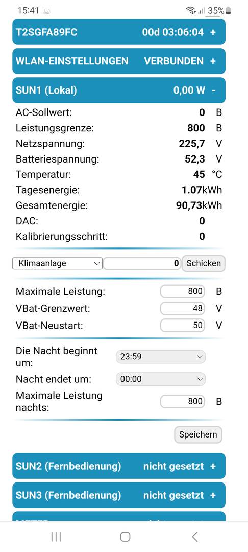

Ich habe heute von Sun1000 auf Sun2000 gewechselt. Der 1000 hat max. 800W eingespeist. Der 2000 speist nun max. ein obwohl 800W im T2SG eingestellt sind.
Weiß jemand wie ich den 2000 auf 800W bekomme ?
@frasi

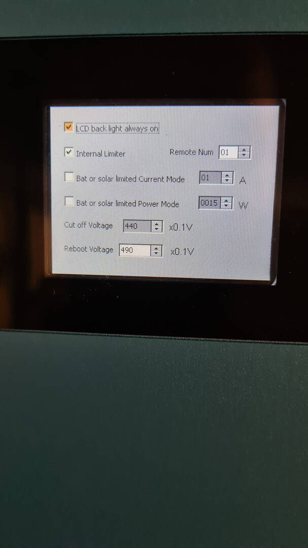

  • Welche T2SG Version?
  • Ist der SUN2000 ein Lumentree (Trucki-fähig)?
  • Welche Parameter sind beim SUN2000 eingestellt? (Werte, Haken)
  • Screenshots vom T2SG (aufgeklappt: SUN1 (Local), ZEPC)
@photoncatcher
T2SG: 1.13
Trucki hatte mir beim Sun1000 einen 50 Ohm Widerstand empfohlen weil er immer min. ca. 25W eingespeist hatte - evtl. wieder auf 75 Ohm wechseln ?
@frasi Beim Sun habe ich 44 44 das entspricht 2,75v
      Bei der Platine      Cutof 44,5 da muss man aber auch die spannungsdiferenz zwischen sun und der Batterie beachten

Kannst du dir erklären warum ein Sun 2000 mit max. Leistung einspeist obwohl im T2SG max. 800W eingestellt sind. Ob der Haken für den Limiter Hack gesetzt ist oder nicht ist egal.
@frasi vermutlich bekommt der SUN kein Analogsignal von der Trucki Platine. Dann versucht er immer maximale Leistung zu machen.
@trucki
Ok, was kann ich tun ?
@ Trucki
Der Sun regelt schon, allerdings bis max. 1700 und nicht bis max. 800W

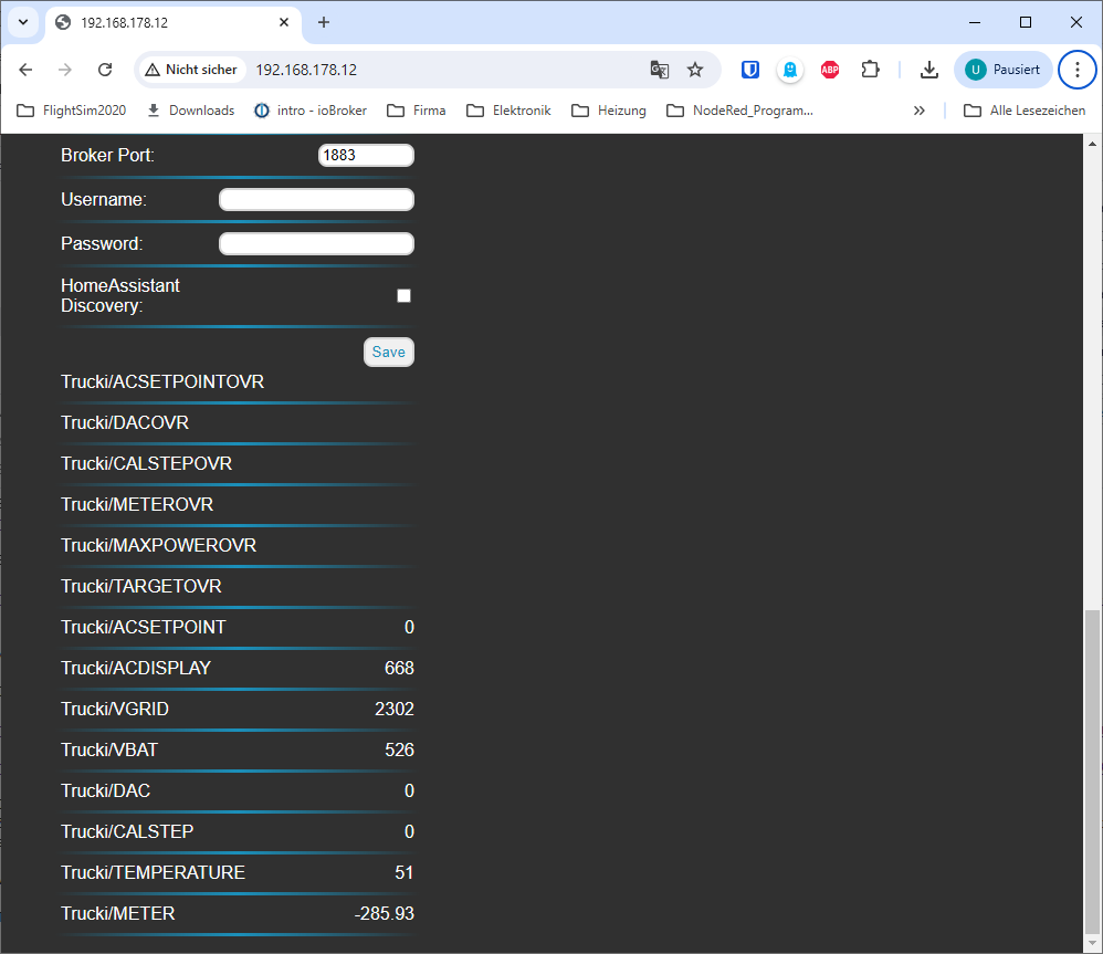

Moin, eigentlich läuft die neue Trucki Platine in meinem Sun 2000 gut - habe nur eine Differenz zwischen ACSETPOINT und dem Display
Wenn nichts angefordert wird steht im Display so um 60 Watt
Warum - kann jemand helfen?
Danke

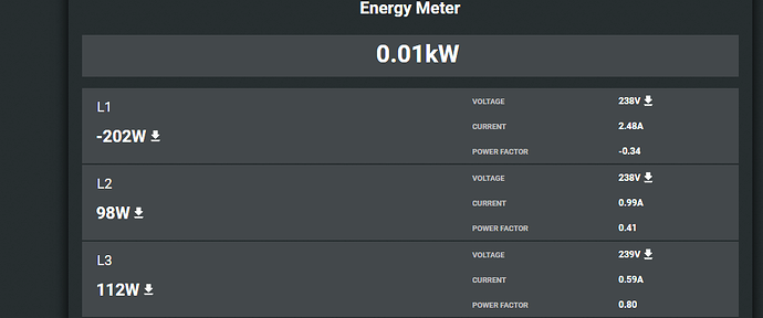

Habe nun selber einen "China" Sun1000 mit Truckies Platine und einem Wemos bestückt. Da ich allerdings weiß, dass wir einen durchschnittlichen Grundverbrauch von ca. 250Wh haben, sind mir die Werte im Webinterface der Trucki-Platine im Vergleich zum Shelly 3EM schleierhaft.
Aktuell dürften nicht mehr 280Wh Verbrauch sein, aber ich habe folgende Werte im System:
Kann mir jemand erklären, wie das zustande kommt?
Und ich habe noch eine Frage, in der Hoffnung, dass ich nicht ausgelacht werde.
Der Haken im Sun für den internen und externen Limiter. Müsste der in meiner Konfiguration nicht auf "internal" gestellt werden? Oder gilt das trotzdem als "external", wenn die Daten über den Shelly - Wemos - Truckiplatine gehen?

@frasi Muss beim 2000er nicht auf der Platine vom Trucki eine Lötbrücke geschlossen werden? Wenn der Analogeingang vom 1000er mit 100% angesteuert wird macht er 1000 und beim 2000er halt 2000. Mit der Lötbrücke wird meines Wissens nach der Analogausgang durch 2 geteilt. Ohne Brücke bringt der 2000er bei dir immer die doppelte Leistung als in der GUI eingestellt.
Aber Trucki kann das sicher besser beantworten.
@jenscz
Vielen Dank für deine Nachricht. Genau richtig. Ich musste den DIP Schalter auf der Platine von 1000 auf 2000 schieben und schon läuft der SUN wie er soll.
