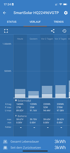

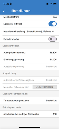

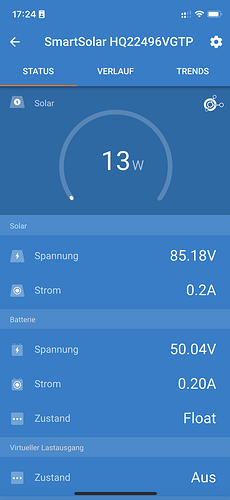

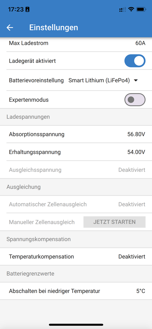

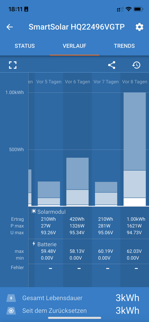

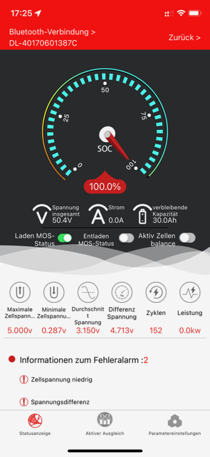

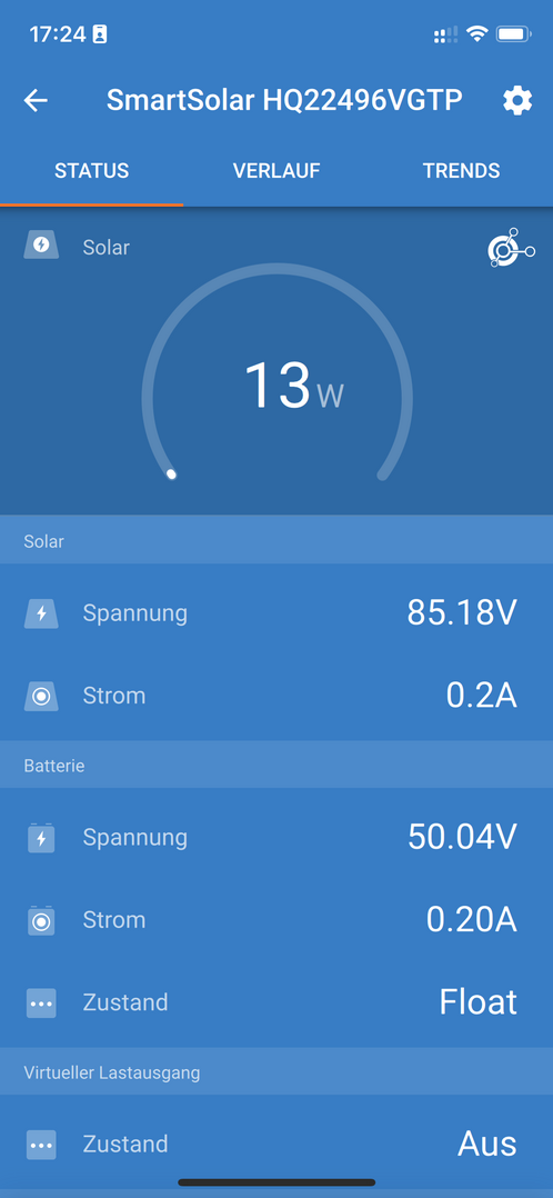

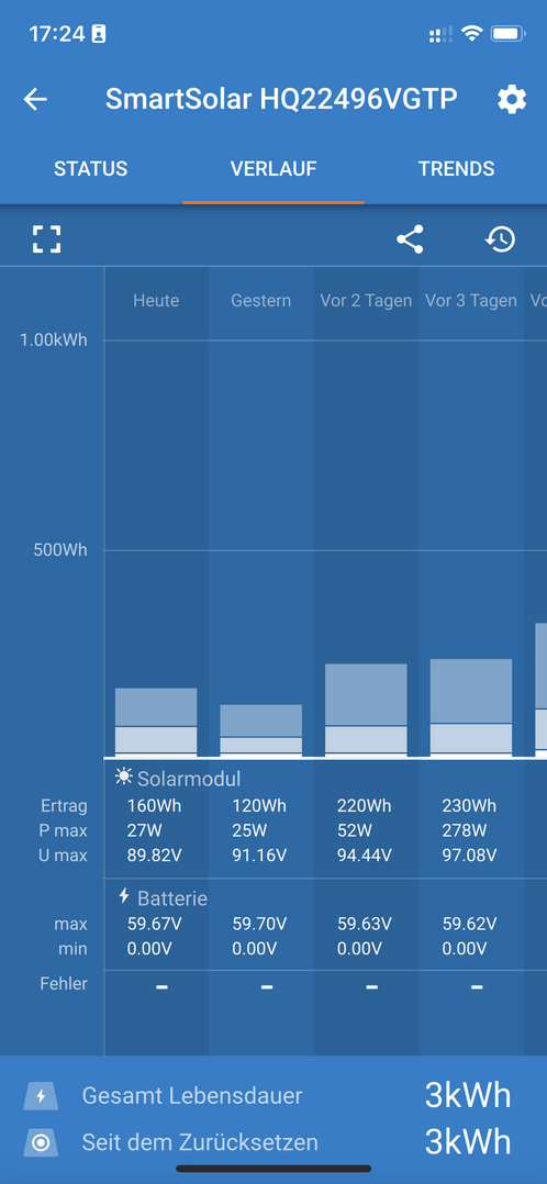

Meine Solar Panele liefern keine Leistung mehr - ich hatte bis vor 2-3 Wochen jeden Tag zwischen 1200 - 1600 Watt in Sonnenzeiten (4 Panele a 455 Watt 2 parallel, 2 in Reihe). Seit kurzem bewegt sich die Leistung bei 20-30 Watt und ich habe keine Idee, woran es liegt. Im Victron habe ich den Typ als LiFePo4 eingestellt, 48 V Spannung. Sonst nix.
Batterie ist voll. Am Trucki2Shelly (Lumentree) habe ich die Spannungen nach Truckis Kalkulation konfiguriert, Shelly EM3 verlinkt, das wars. Sonst aber am Lumentree auch nichts verändert (nur über die Trucki2Shelly).
Bin für jeden Hinweis dankbar.
Vg Peter

@peterkatana Ich denke, wenn der Akku voll ist liegt es nicht an den Paneelen, dass keine Leistung erzeugt wird, sondern daran, dass nix eingespeist wird.
Wenn kein Strom verbraucht wird, wird im Victron auch keine Leistung angezeigt. Also als erstes würde ich mal einen starken Verbraucher anschalten und prüfen ob/ wie viel der WR einspeist.
@bullet1977 Danke für den Tipp. Das werde ich ausprobieren !

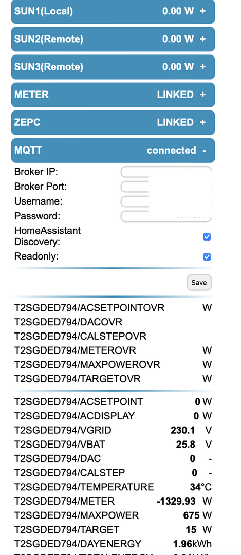

Nachdem der erste SUN100 erfolgreich lief habe ich mir einen 2. und 3. gekauft. Den 2. habe ich angeschlossen uns er ist auch im Netz erreichbar. Der 3. wird gemacht wenn der 2. erfolgreich läuft. Wenn ich jetzt jedoch im 1. die IP vom 2. eintrage erhalte ich nur "not found". Beide sowie der Shelly3EM sind im selben Netz und via Notebook erreichbar. Beide senden Ihre Daten erfolgreich per MQTT an Homeassistant. Beim 2. stand nichts unter Meter!
Um zu sehen ob der 2. im Netz auf andere Geräte zugreifen kann, hatte ich dort unter Meter mal die Daten vom Shelly 3EM eingetragen. Er bekam die Daten. Somit sollten sich die Geräte im Netz sehen. Autark würden somit alle Sun erfolgreich laufen. Jedoch nicht im "Verbund".
Danach wieder die Meter Einstellungen beim 2. gelöscht. Immer noch "not found". Reboot auch schon bei allen Sun durchgeführt. Langsam bin ich ratlos.
EDIT: inzwischen den 3. am Netz. Der 1. hat für den 3. für wenige Sekunden nach dem Setzen der IP 0 Watt angezeigt. Danach ebenfalls not found.
Anbei die Logs von den 3 Sun. Mal den 3. als 1. zu nehmen oder nur 2 und 3 zusammen mit dem 2. oder 3. als Master usw. hat auch nicht funktioniert.
2nd Edit und Lösung: In meinem WLAN (Mikrotik Capsman) musste ich Multicast Client Forwarding aktivieren.
