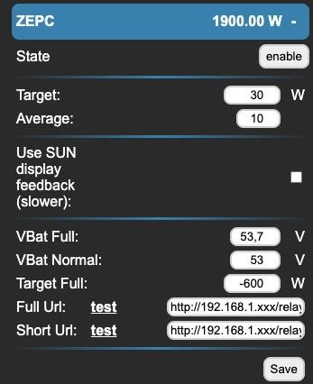

Moin zusammen,
wo finde ich den für ein 48V LifePo4 Setup (16 x 3,2VEve Zellen) die Parameter Vbat Full, Vbat cutoff , Vbat reboot und Vbat Normal - also alle die Einstellungen, die ich im Trucki2Shelly machen muss ? Oder kann man die aus der Spannung der Zellen rechnerisch ableiten ?
Danke Euch !
Vg Peter
@peterkatana
Welche Version hast Du vom T2SG?
Bei meiner Version 1.12 gibt's nur Vbat cutoff, VBat reboot (naja, und natürlich die sonstigen).
@photoncatcher V1.13. - ich glaube, die sind in der Version 13 neu.
Vbat reboot und Vbat Normal hört sich für mich nach t2mg mit dem meanwell Netzteil an. nicht nach der Trucky2Shelly Variante
@bailey Findet man im Trucki2Shelly unter ZEPC:
@bailey
T2MG Version 1.06 (21.4.2024) hat:
VBat cutoff und VBat reboot.
@bailey Findet man unter Trucki2Shelly V1.13. ZEPC:
@bailey Nachdem ich jetzt das 3. Mal beim Hochladen eines Screenshots einen Gateway Time Out bekommen habe, schreib ich nur Text. Also in der V1.13 findet man die beiden unter ZEPC. Ich habe allerdings auch das Meanwell mit t2mg - glaube aber nicht, das Trucki im Trucki2Shelly GW die Menüs dynamisch zusammen baut.

Ich muss meine Postings zurücknehmen, die Felder sind wohl mit der neuen Version dazu gekommen.
Auf der Github Seite ist allerdings die letzte Version die 1.12
Auf seiner Webseite wird allerdings in der Anleitung von der 1.13 geschrieben
