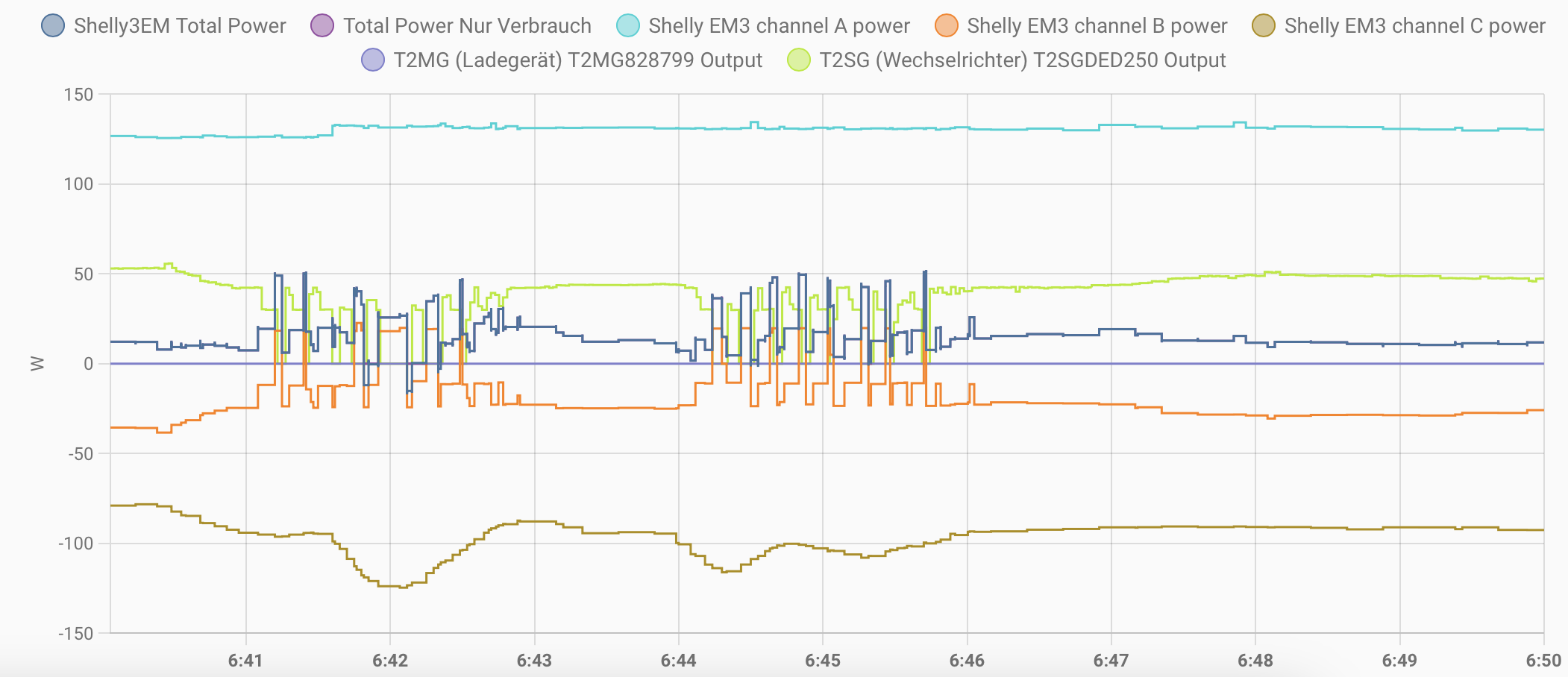

Wie versprochen wollte ich mich nochmals zu meiner Oszillations-Problematik zurückmelden.
Nachdem ich unterschiedliche Einstellungen im T2SG bei ZEPC mit "Ziel" sowie "Durchschnitt" in den letzten Tagen beobachten konnte, ließen sich Maßnahmen zur Optimierung (nahezu vollständige Elimination) ableiten.
Konkrete Beobachtungen für Veränderungen der Werte in ZEPC:
-> Erhöhung von "DURCHSCHNITT" von 10 auf 20 & 40 -> keine (alleinige) Lösung -> WR reagiert etwas träger, die Frequenz der Oszillation wird zumindest geringer
-> Verringerung von "DURCHSCHNITT" von 10 auf 5 -> keine Lösung. WR reagiert etwas schneller, wirkt aber etwas "unkontrolliert" - aber noch nutzbar
-> Erhöhung des "ZIEL"-Wertes in ZEPC von 30 auf 40 -> keine Lösung. Situation verschlechtert sich
-> Verringerung des "ZIEL"-Wertes in ZEPC von 30 auf 20, 10 und 5 -> Lösung. Situation wird spürbar besser mit Verringerung des Wertes.
Ableiten lässt sich insbesondere aus der Veränderung des "ZIEL"-Wertes: Da der "ZIEL"-Wert den geregelten Soll-Verbrauch von extern bezogenen Strom darstellt, hat dies nachvollziehbarerweise
hat die Veränderung direkten Einfluss auf die Aktivität des WR. Je geringer der "Ziel"-Wert, desto höher die Leistungs-Abgabe des WR aus der Batterie.
Aus meinen Beobachtungen und meinem spezifischen Verbrauch bei Auftreten der Oszillation (insb. Nachts) geht hervor, dass das WR-System "nicht gut" mit Leistungsabgaben <40W umgehen kann. Darüber läuft es sehr stabil.
Beispielhaft kann das folgende Bild genommen werden. Er zeigt die die Situation mit aufgehender Sonne (bewölkter morgen) und dem Start der leichten Einspeisung in das Hausnetz (Phase C - braun). Gegen 6:41 Uhr fällt die Leistungsabgabe des WR <40W durch die Einspeisung der PC (-> weniger Energie muss aus der Batterie genommen werden) und es startet die Oszillation von WR (Output - grün). Gegen 6:43 - 6:44 Uhr gibt es eine kurze Stabilisationsphase (WR >40W), wonach das System wieder bis 6:46 oszilliert. Danach läuft es wieder stabil. Andere Situationen bestätigen dieses Bild.
Die Lösung für mich sah nun vor den "ZIEL"-Wert in ZEPC von 30W auf 10W zu reduzieren, sodass der WR mehr Leistung abgibt. 5W hätte die Situation zwar weiter stabilisiert, allerdings hatte ich mich auf Grund von zwischenzeitlich hohen WR-Temperaturen von 55-60°C dagegen entschieden.
Durch die Senkung von extern bezogenen Strom eine durchaus erfreuliche Lösung :slight_smile:
Gibt es Lösungsansätze per T2SG diesen "volatilen" Leistungsraum zw. 0-40W zu verbessern oder ist das eine nicht beeinflussbare Hardware-Eigenschaft des Sun1000?

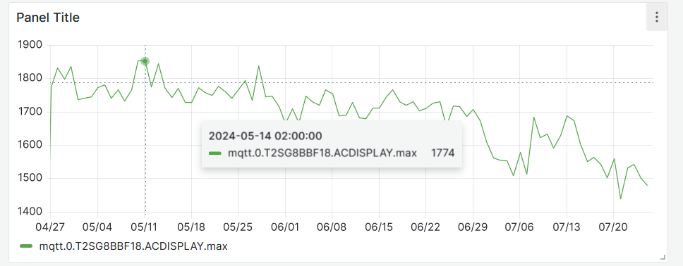

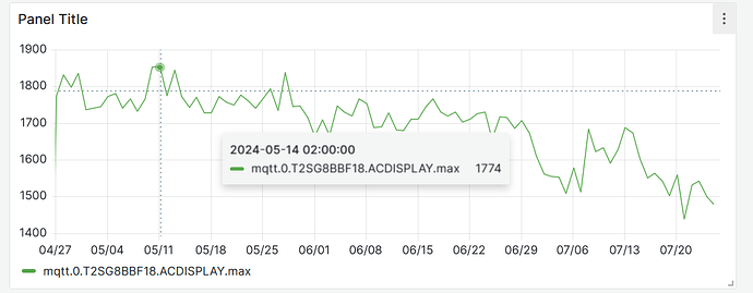

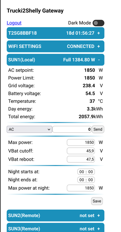

ich habe seit mehren Wochen das Problem das mein Sun2000 immer weniger maximale Leistung abgeben will.
Heute wollte er z.B. nur noch max knapp 1400W erzeugen, obwohl die Batteriespannung bei 54,5V lag
An was könnte das liegen?
@eiwolf
Kandidaten für eine Überprüfung:
Bleibt das Power Limit während des Bezugs weiterhin auf 1850 W (der Wert ist ja nicht statisch sondern von Parametern abhängig)?
  • Umgebungstemperatur
  • Temperatur "heat sink" des Inverters (laufen Lüfter? ist die Temperatur des Kühlkörpers immer 37°C?)
  • Spg.verlauf direkt am Umrichter (an den beiden Buchsen) bei Last (die angzeigte UBat am SUN ist nicht die Batteriespannung, da diese durch versch. Paramter vom SUN "gerechnet" wird)
  • Sicherungsautomat (hoher Widerstand)
  • Lasttrennschalter (hoher Widerstand)

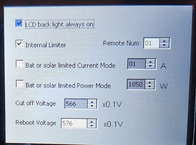

Hallo an alle,
Ich bin hier neu und brauche bitte eure Hilfe.
Ich habe mir den SUN 2000 und den NPB-1700-48 gekauft, der Akku ist ein 51,2V mit 100AH.
Die Platine mit dem WLAN-Modul und dem Stick habe komplett bei Trucki vor ca. 2 Monaten gekauft. Die Software auf dem Trucki ist die 1.06.
Die Akkuladung und Regelung funktioniert gut.
Leider kann ich das von dem SUN nicht sagen.

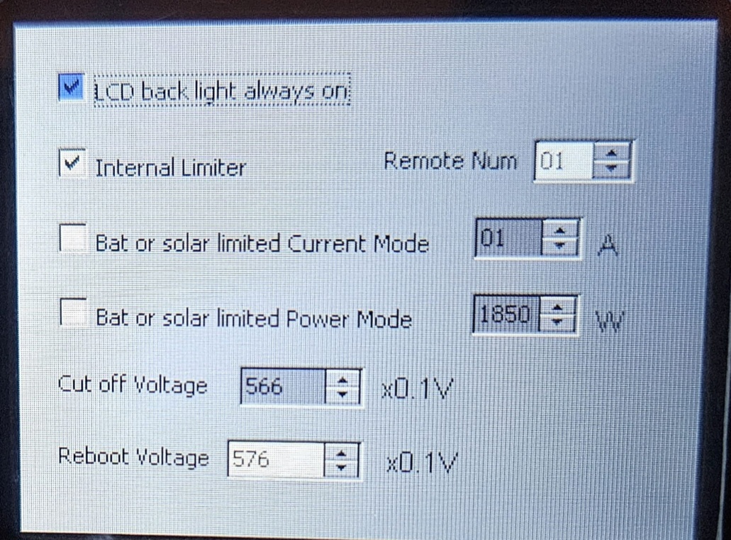

Er regelt überhaupt nicht. Ich habe hier im Forum gelesen, dass das drehen des Schukosteckers das Problem beheben soll....leider nicht bei mir. Ich kann es drehen wie ich will, der SUN regelt einfach nicht.
Hier meine Einstellungen.
Hier handelt es sich wohl nicht um das Control Board feat. Trucki (das ist ja auch eine Platine):
Deswegen habe ich die vorherigen Zeilen gelöscht.
ich habe bei mir auch noch "Bat or solar limited Power Mode" angehakt, weiss aber nicht, ob das wirklich nötig ist.
Hallo und danke für deine Antwort.
Ich habe den Haken entfernt, aber das hat leider nichts verändert.
Den Haken hatte ich gesetzt, weil bei den neuesten Platinen der "Limiter Hack" integriert ist. Außerdem wurde dies in einem der letzten Videos von "Offys Werkstatt" so gezeigt.
(sorry, double post weil irgendwas abgeschmiert war)
aber versuch es mal damit. soweit ich erinnere, ist das Register 80 (da schreibt der Stick ja drauf) nur wirkungsvoll, wenn der Haken gesetzt ist.
was macht denn dieser 'Limiter Hack' nochmal?
Den Haken habe ich gesetzt und den anderen wie zuvor vorgeschlagen entfernt. Der Limiter Hack sorgt dafür, dass, wenn die SUN nicht einspeist bzw. nicht einspeisen soll, im Display 0,0 W angezeigt wird.
Leider reagiert die SUN noch immer nicht auf den Föhn-Test, das heißt, er speist nichts ein. (Es scheint zurzeit kaum Sonne, Somit müsste sie einspeisen)

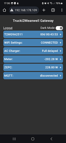

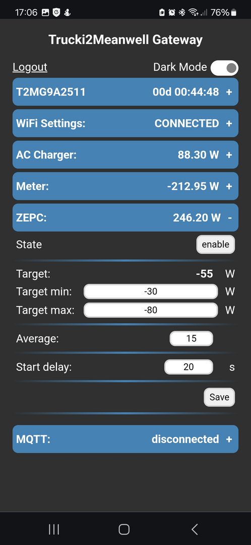

@ubbe kannst Du mal Screenshots von deinem Trucki2Shelly Gateway und nicht Trucki2Meanwell Gateway posten? Die Wifi-Platine im SUN (Trucki2Shelly Gateway) muss auch im Wlan angemeldet werden und die Shelly Einstellungen müssen auch dort hinterlegt werden! Für die erste Inbetriebnahme am besten den int. Limiter Haken im SUN Display erstmal ausschalten! Wichtig den SUN nach jeder Änderung im Display zur Sicherheit neu starten!
wie heißt es so schön: Der Fehler sitzt vor der Tastatur... Wenn man das WLAN-Modul auch konfiguriert, funktioniert alles wunderbar.
Das ist mir wirklich sehr peinlich.
Trotzdem möchte ich mich bei euch für eure Hilfestellung bedanken.
Vielen Dank an Trucki für den entscheidenden Hinweis.

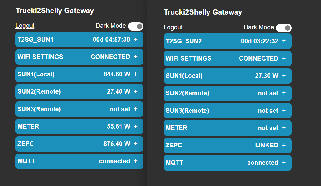

ich versuche mich gerade daran die Nulleinspeisung zu aktivieren, aber leider finde ich den Fehler nicht.
Ich hab zur Zeit 12 * 400 Watt Module, jeweils 6 an zwei SUNs 2000 beide mit Trucki Platine aus 2023.
Habe bisher nie die Nulleinspeisung genutzt aber der AKKU ist im Zulauf und da wollte ich das System schon mal testen.
Am Sun1 hab ich nun den Shelly3EM eingetragen und die IP des zweiten SUNs und SUN2 wird auch alles erkannt. der Zweite SUN zeigt unter auch ZEPC Linked an.

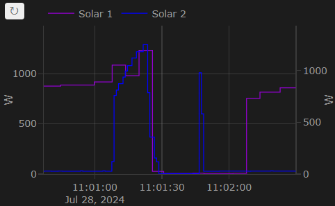

Soweit so gut. Wenn die Leistung die vom Haus angefordert wird die Leistung übersteigt die das Sun System gerade liefern kann bricht alles zusammen und die Suns gehen auf 0Watt bis wieder weniger Strom im Haus gebraucht wird.
Bild 1 ist alles normal im Bild 2 sieht man den einbruch als ich den Wasserkocher eingeschaltet hatte.
Hat jemand ne Idee was das ist und was bei mir falsch ist.
Danke und Grüße
Torsten
Hallo Torsten,
Das T2SG wurde für den Betrieb mit Batterien und nicht Panels entwickelt. Kann gut sein, dass die T2SG Regelung sich hier mit der MPPT Regelung überkreuzt. Eventuell kann der Haken "ZEPC->use display Feedback" helfen. Ich glaube aber nicht.
Gruß Trucki
