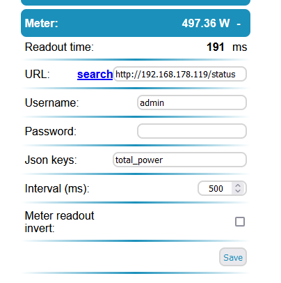

ich habe jetzt endlich geschafft an meinem Kraftwerk (8x 315ah Lifepo4, 24V, Daly 150/75, 1200 Meanwell) weiter zu bauen. Habe das Shelly Pro 3 eingebaut in den Zählerschrank, Truckiplatine und Stick ein-/an-gebaut. Verbindung klappt soweit.
Ich habe eine 10Kw Batterie im Keller, ist aber gerade gedrosselt, nun sollte auch der Hersteller bekannt sein... :wink: Gibt es eine Möglichkeit über die Einstellungen beim Trucki2Shelly Gateway zu sagen, speise Nachts (Night time??) immer zB. 300W ein. Ich will nicht, dass meine Batterie erst im Keller leer gemacht wird und dann die DIY.

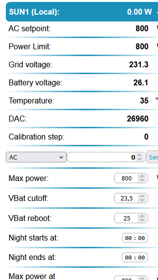

Gibt es Einstellungs-Empfehlungen für einen 24v System? Hier wären meine, vielleicht mal drüber schauen ob das so passt :):
Trucki2Meanwell Gateway
Trucki2Shelly
Min power: 70 Max power: 600W
Max power: 1036 VBat cutoff: 24
VBat cutoff: 28,8 VBat reboot: 26,3
VBat reboot: 26,8 Night starts at: 22:00
Full delay: 1min Night ends at: 05:00
Standby time: 20s Max power at night: 600W

@patfie2001 Was hast du für einen "Average" Wert im ZEPC konfiguriert?
Target 30 / Average 30
Wenn du eine genaue Erklärung hast für beide Werte würde ich mich darüber auch freuen :slight_smile: /p>
ich habe 2 selbstgebaute Akkus und einen Sun1000 mit Trucki Platine,
an Akku 1 entlädt der Sun, an Akku 2 nicht. Ich habe sogar schon das BMS überbrückt. Vergeblich. In der Oerfläche erkennt man den Shelly 3EM und das der auch Bezug anzeigt.Aber der WR kommt nichts ins arbeiten. Bei 26,1 V die auch am WR Eingang anliegen müsste der doch starten.
Ich hab da gerade eine Denkblockade woran das noch liegen kann. Auch das Meanwell will nicht laden, gut Akkus scheint V mässig ja schon ziemlich voll zu sein.
Hat jemand eine Idee was ich noch prüfen kann? Zellen sind duchgemessen sind die blauen LifePo4 Zellen. Verbaut Daly BMS identisch eingestellt wie am anderen Akku. Bislang hab ich jeden Akku zum laufen bekommen, nur der hier zickt rum.
Steck ich den WR an den anderen Akku läuft der, Ich verstehe es nicht....... Hat jemand eine Idee was ich noch prüfen könnte?
Also Sachen gibt es, die glaubt einem kein Mensch!
Ich habe den Fehler gefunden.
Ist schon der 5. Akku den ich baue, nie Probleme gehabt. Ich habe eine 3er Verteilung (neu gekauft!) und die dann an an den Akku geschraubt (Zellen sind in Siebdruckplattenbox) Dann muss ich nur 1 Steckdose nutzen. Ich stecke den WR eben ein und klack Sicherung raus.
Was macht man dann? Simplifizieren, direkt den WR in die Haussteckdose und es geht. Ich bin glücklich und habe damit heute 4h Suche verbracht. Wer kommt den auf so einen Fehler? Seltsam nur das vorher die Sicherung nicht gekommen ist....
Nun ja morgen baue ich den dafür vorgesehenen WR auf die leisen Lüfter um und schaue ob ich das neue NPB zum laufen bekommen.
Grüße Stephan
