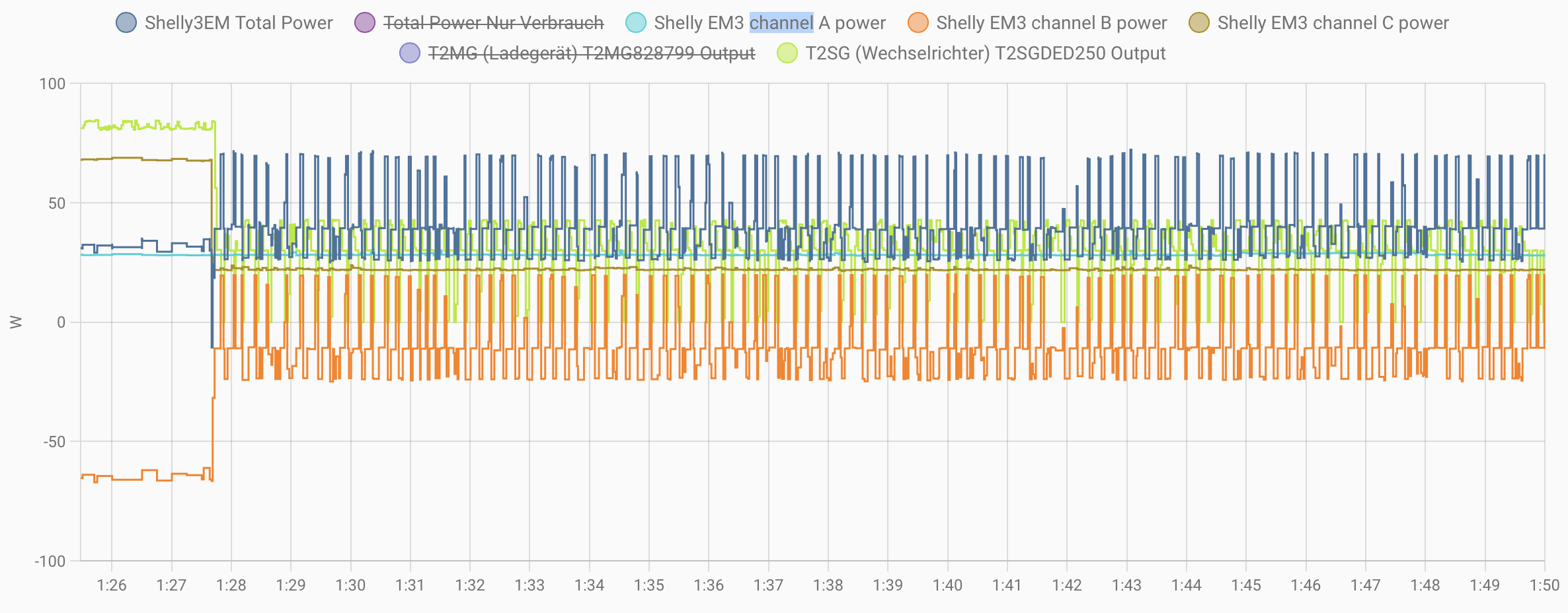

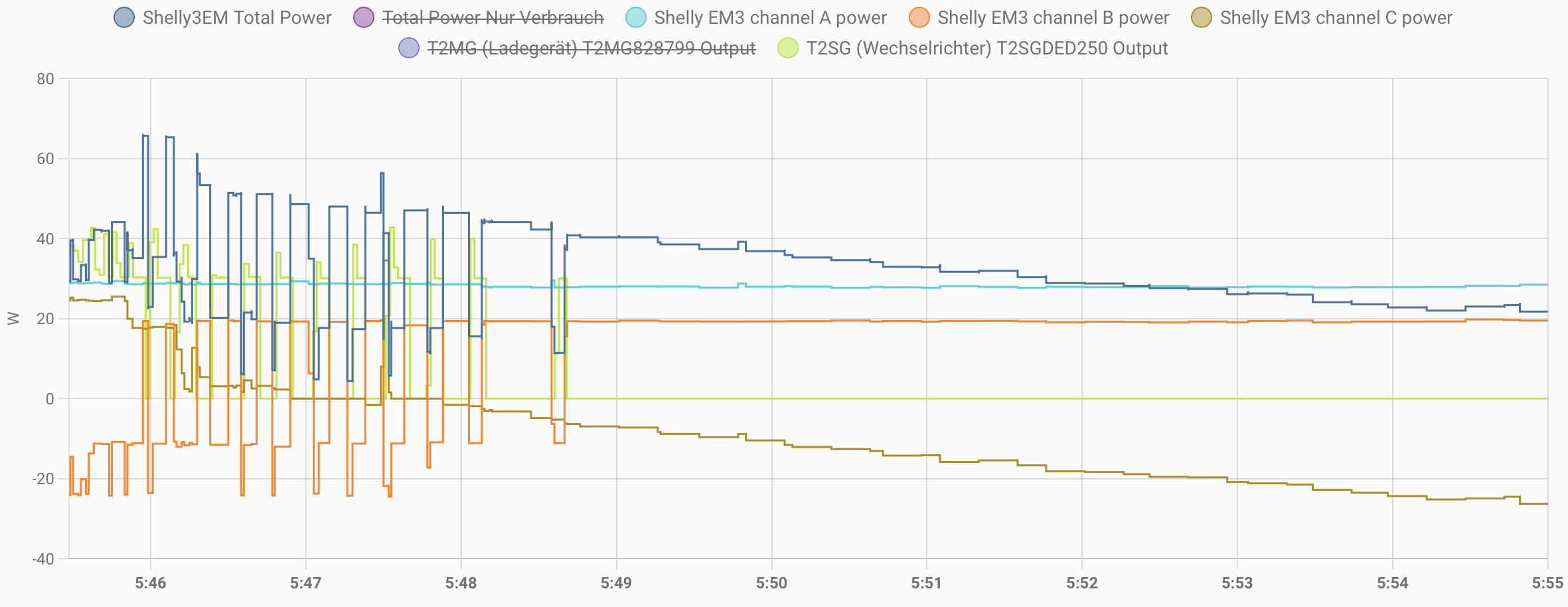

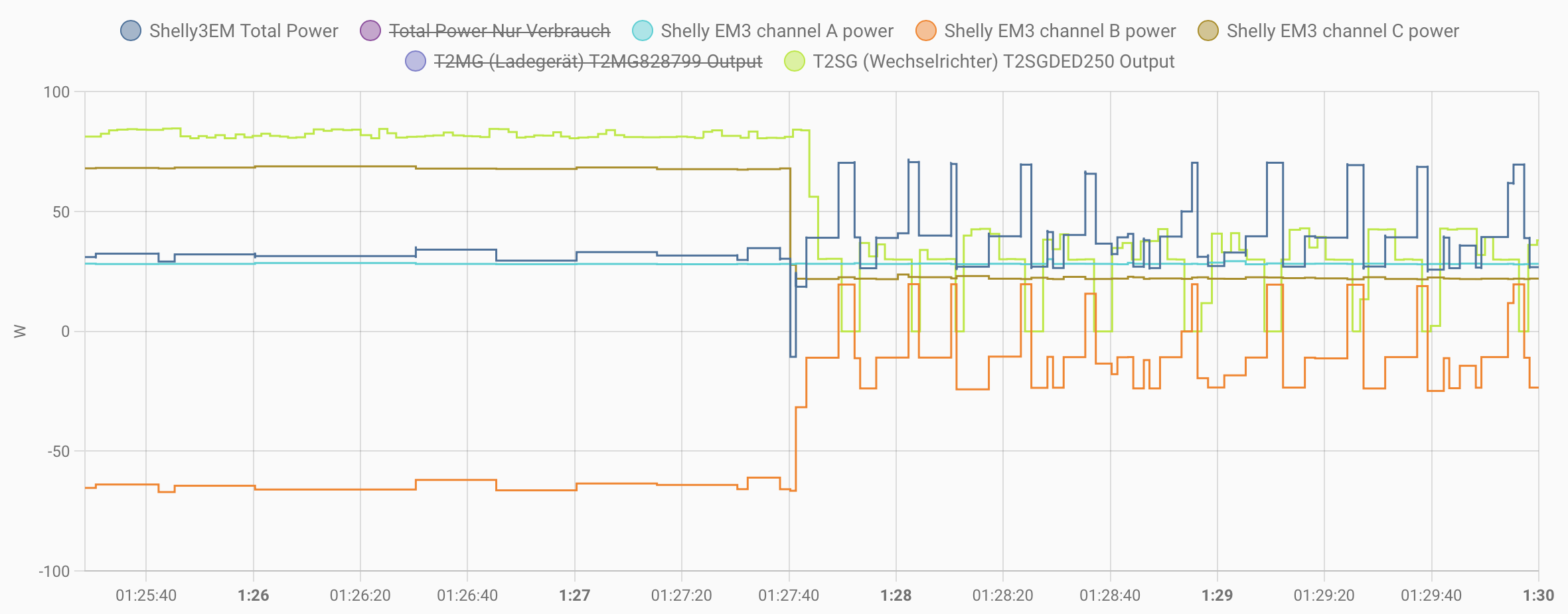

Guten Abend zusammen,
auch ich habe den Limiter Hack angewendet sowie (nach initialer Oszillation der Leistungsabgabe des WR) die Polung des Steckers N/L durch drehen Steckers vom Batteriesystem zum Hausnetz gedreht. Das ganze funktioniert nun seit 2 Wochen grundsätzlich sehr gut, bis auf wenige Ausnahmen. Diese konnte ich durch die zeitliche Darstellung in HomeAssistant von T2SG, Shelly und T2MG vernehmen.
(Leider kann ich durch noch nicht genug Beiträge keine Links oder Bilder uploaden, daher versuche ich es bestmöglich zu beschreiben)
Bisher ist es in drei Nächten von 2 Wochen nach Einbau des Limiter Hacks Mitten in der Nacht, ohne erkennbaren bzw für mich nachvollziehbaren Grund durch andere Verbraucher, zu einem Oszillieren des Wechselrichters gekommen.
Vor Oszillation: konstante Abgäbe von ca 80W des WR ins Hausnetz zur Regelung des externen Bezugs von 30W (ZEPC Einstellung im Trucki: Ziel 30 W, Durschschnitt 10).
Dann Start der Oszillation um 1h:27min:40s Nachts:
  • Abfall Phase C von 65W auf 25W -> Abfall kurzzeitig Gesamtverbrauch (Phase A+B+C) von 30W (ZEPC) auf -10W für 1s (externer Bezug auf 0W), danach Erholung auf 70W zu 1h:47min:49s
  • direkte und gleichzeitige Reaktion des WR um 1h:47min:42s-49s von 80W auf 0W (nachvollziehbar, da Gesamtverbrauch <30W aus meiner Logik)
Dann spielen WR und Gesamtverbrauch ping-pong und wechseln sich mit gegensätzlichen Peaks ab, Wiederholung alle 10sec:
  • WR schwankt zwischen 0 und ca. 40W
  • Gesamtverbrauch schwankt zwischen 27W und 70W
Das ganze geht bis morgens 5h:48min:40s, bis der Gesamtverbrauch mal ruhiger unter 40W liegt und sich weiter langsam reduziert (bedingt durch die aufgehende Sonne und der Start der Einspeisung der PV ins Hausnetz).
Ich habe irgendwie das Gefühl, dass sich WR und erkannter Gesamtverbrauch nicht schnell genug Einregeln können.
Ist die ZEPC Einstellung vlt zu niedrig eingestellt?
Alt habt ihr aber auch andere Annahmen und Lösungen.
Danke Euch!
VG
@patfie2001 ohne es selbst gesehen zu haben schwer zu sagen. Vielleicht liegt dein Hasuverbrauch unter dem was der SUN minimal Einspeisen kann und so springt er laufend zwischen 0 und min. Einspeisung? Ein SUN1000 kann minimal ca. 20-30W einspeisen, ein SUN2000 min. 70-80W.
Gruß,
Trucki
@trucki vielen Dank schonmal für Dein schnelles Feedback. Ich werde mal die die Minimaleinspeisung ZEPC in den kommenden Tagen schrittweise erhöhen und schauen, inwiefern sich eine Änderung ergibt. Den Parameter für "Durchschnitt" (bei ZEPC) werde ich erstmal bei 10 (Werten) belassen. -> ich werde berichten.
Vielleicht hier noch die Frage zu diesem Parameter "Durchschnitt" (bei ZEPC). Verstehe ich den Wert richtig, dass aus den letzten 10 Ist-Werten der Leistung des SUN eine AVE berechnet wird, welcher dann mit dem Sollwert "Target" (in meinem Fall 30W) verglichen wird? (Wenn Meterwert kleiner als Target, dann wird der neue Sollwert fürs LADEgerät sofort berechnet. Wenn Meterwert größer als Target, dann wird der neue Sollwert für WR? gemittelt.)=
Danke schonmal! gleich folgen noch Bilder zu meinem Problem.
@trucki hier noch die Graphen zu meinem Problem (jetzt habe ich genug Beiträge erreicht :))
Start Übersicht (größerer Zeitraum)
Start detailliert
Ende
