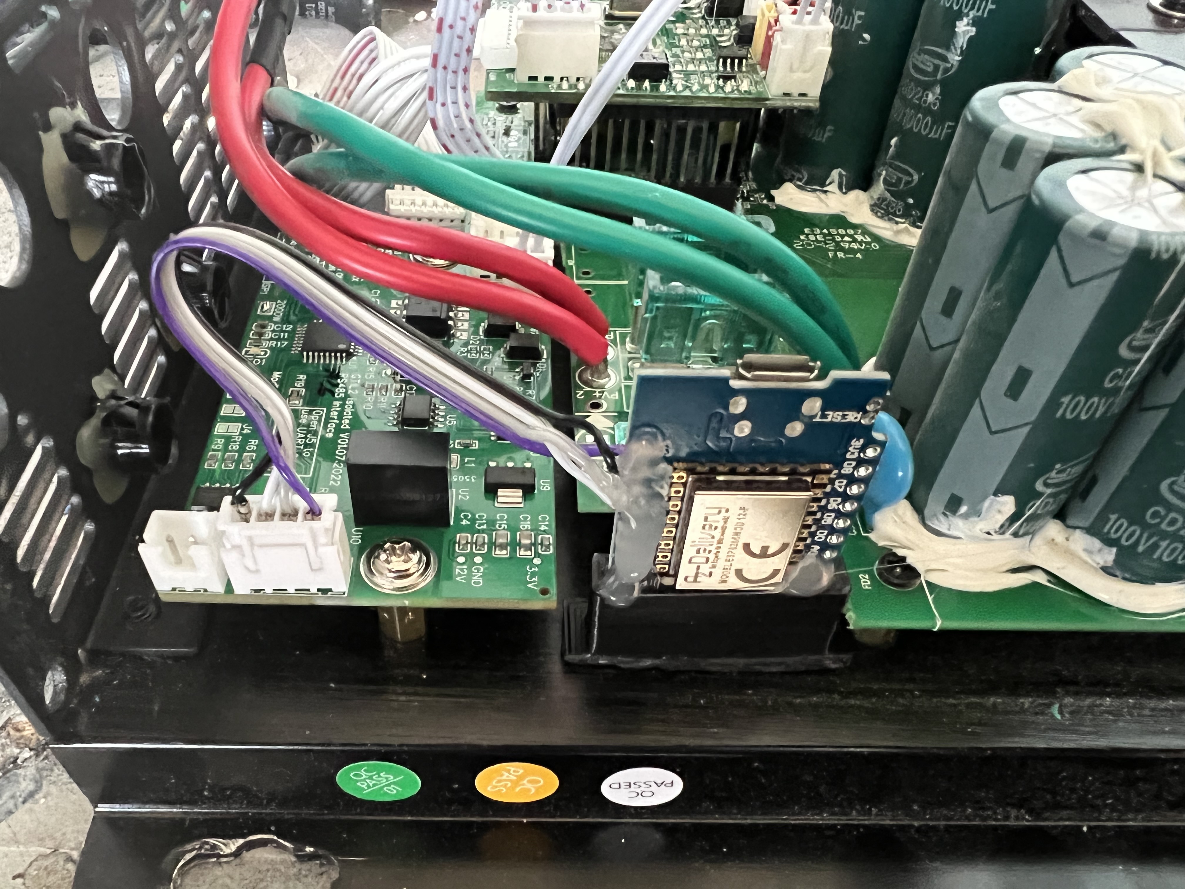

Hallo Trucki
Das ist die Lösung die ich gesucht habe. Meine 2000er Sun Wechselrichter über WLAN zu steuern.
Lieferung war TOP. Sonntag bestellt, Montag über Paypal bezahlt und am Mittwoch bei mir in Österreich im Briefkasten, besser kanns nicht laufen.
Einbau ist überhaupt kein Problem, alles perfekt vorbereitet.
Angeschlossen habe ich die Platine über einen Wemos D1 Mini mit Tasmota.
Den Heisskleber habe ich nur zur Sicherheit über die Kontakte gegeben, weil der Wemos ziemlich nahe am Geräuse ist.
Einen "C1 mod" hab ich dann auch gleich gemacht, weil sich die WR sporadisch bei Volllast abschalteten, werde es testen.
Dann noch FW 6.1 drauf und ab in den Kasten:
Vielen Dank

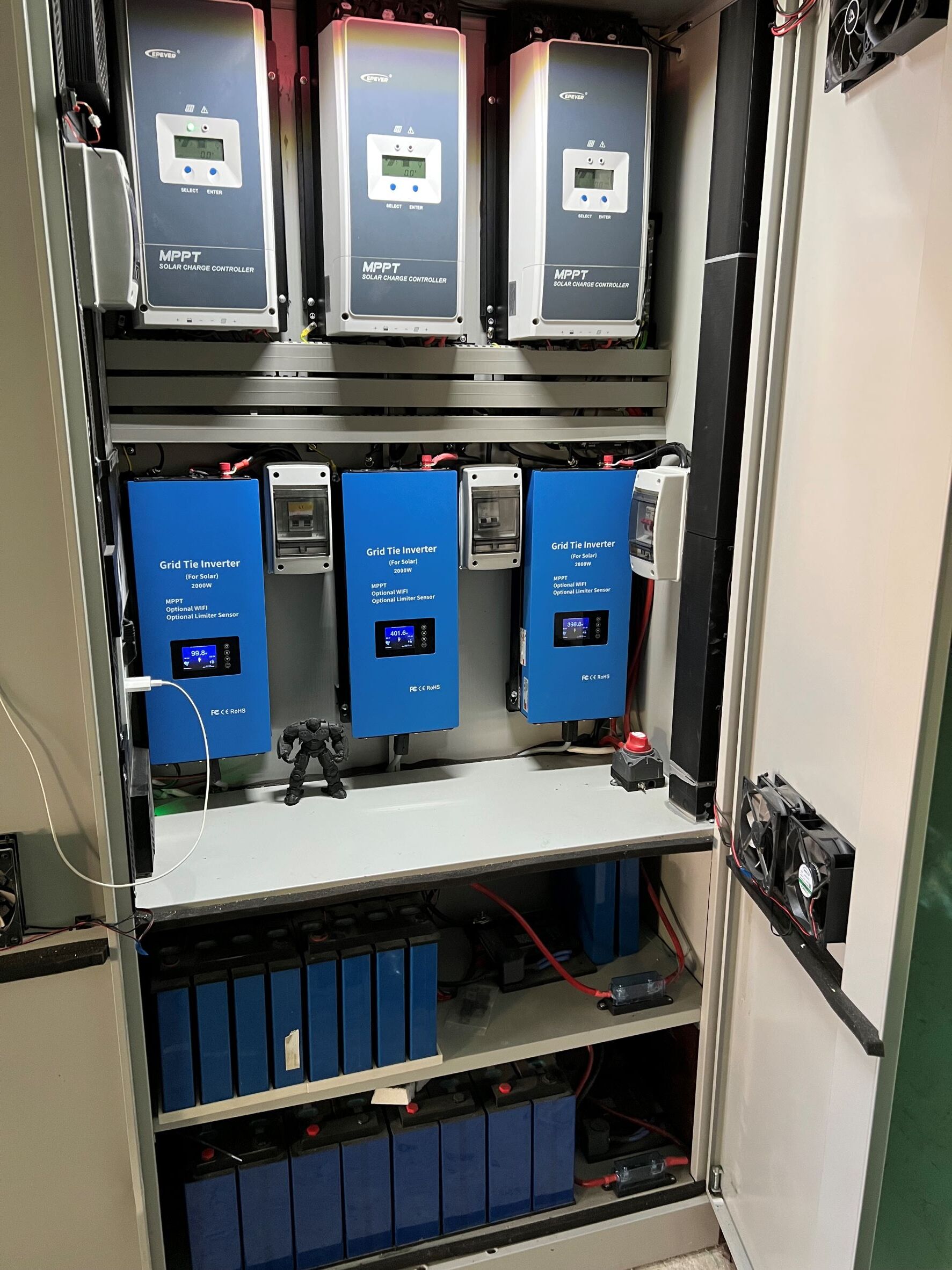

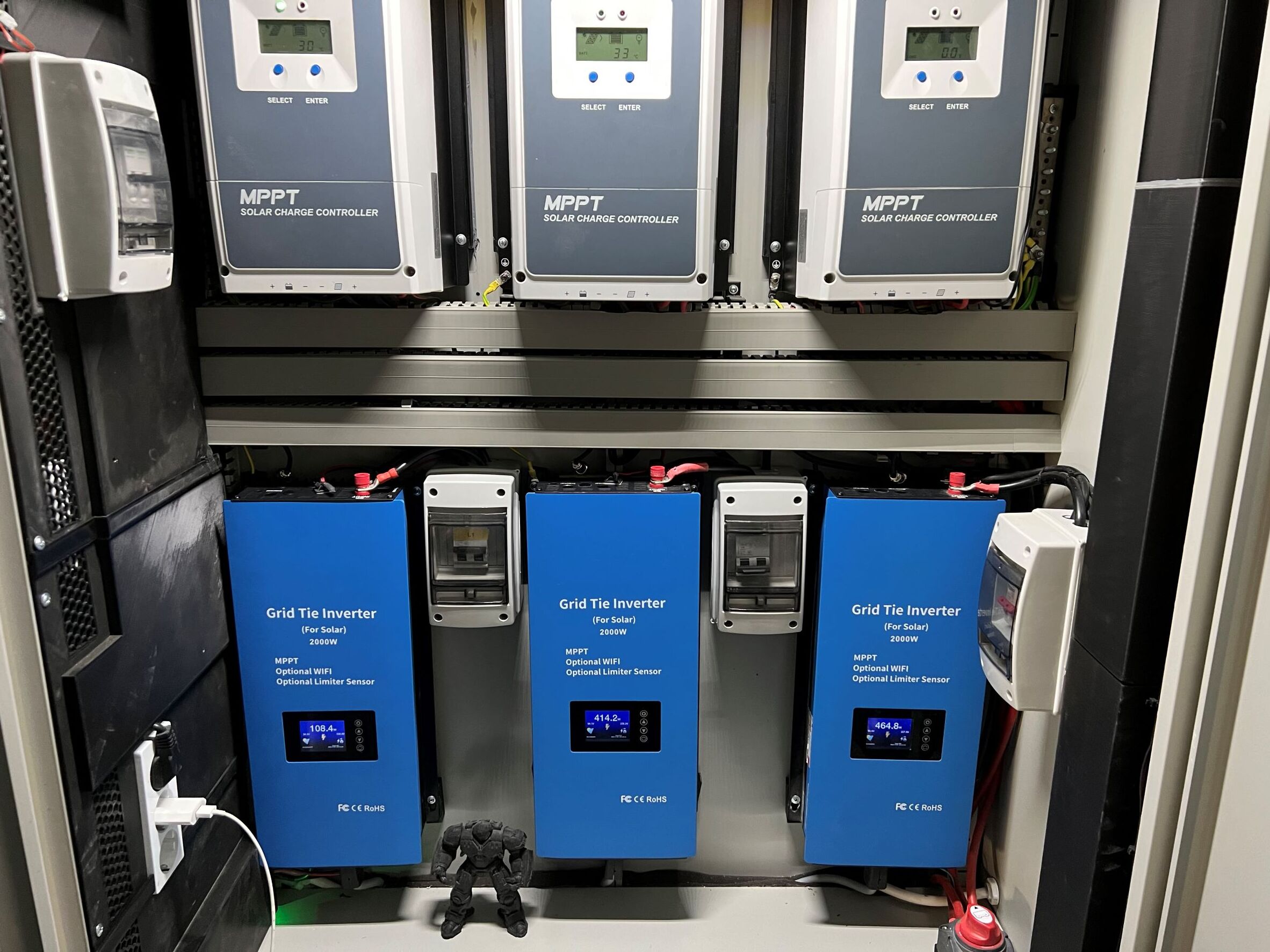

@ XBASS: WOW! Vielen Dank für die tollen Fotos. Der Aufbau ist mal echt ne Ansage! Sehr beeindruckend. Ich bin überrascht das die WEMOS Module auch im Wechselrichter gut funktionieren.
Viele Grüße
Trucki
Ja der AP ist ja nur 1,5 Meter weit weg :slight_smile:
