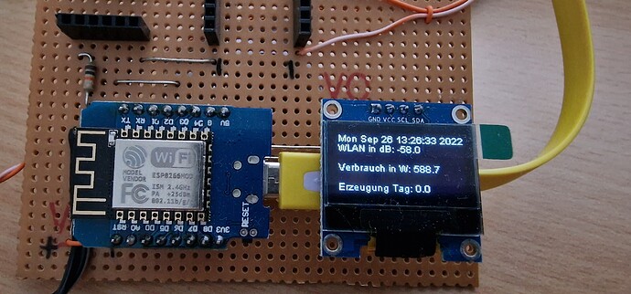

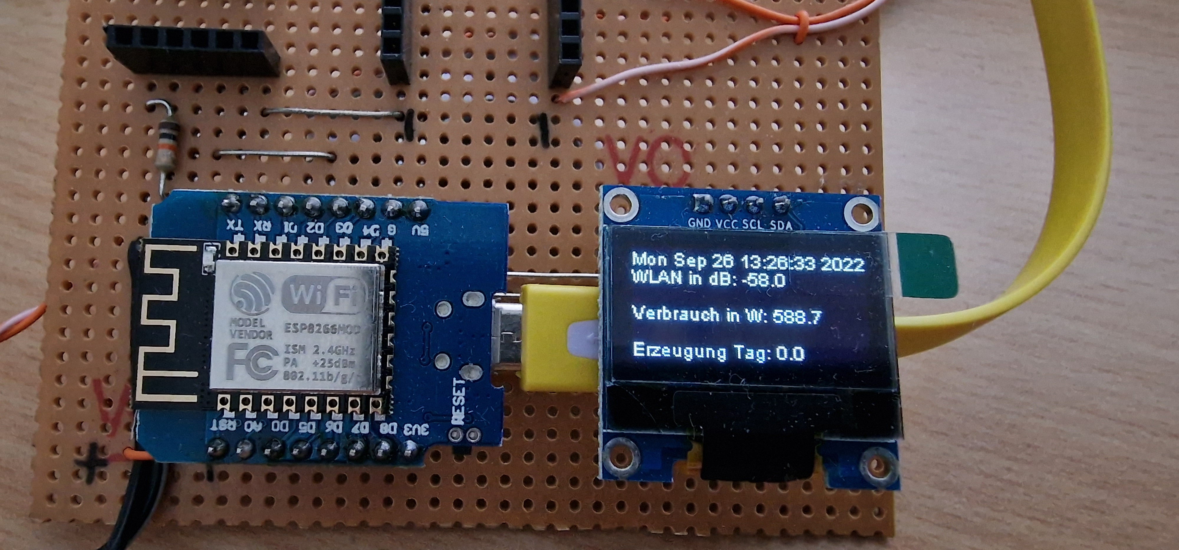

Kann ich eigentlich über ESPHome (Wemos D1 mini) meinen aktuellen Verbrauch nicht auch über die YAML direkt vom Lesekopf am Zähler (ebenfalls Wemos D1) abfragen?
Bisher sendet der Lesekopf am Zähler den Wert alle 10 Sekunden an ioBroker und von dort holt sich der ESPHome dann den Verbrauchswert um den Sun zu steuern.
Schöner wäre es doch, wenn ich diesen Wert direkt von WemoD1 zu WemosD1 senden könnte.
Mache ich auch direkt von einem Wemos zum anderen, wenn der Akku voll ist - dann wird nämlich die Teichpumpe inkl. UV von Intervall- auf Dauerbetrieb umgeschaltet.

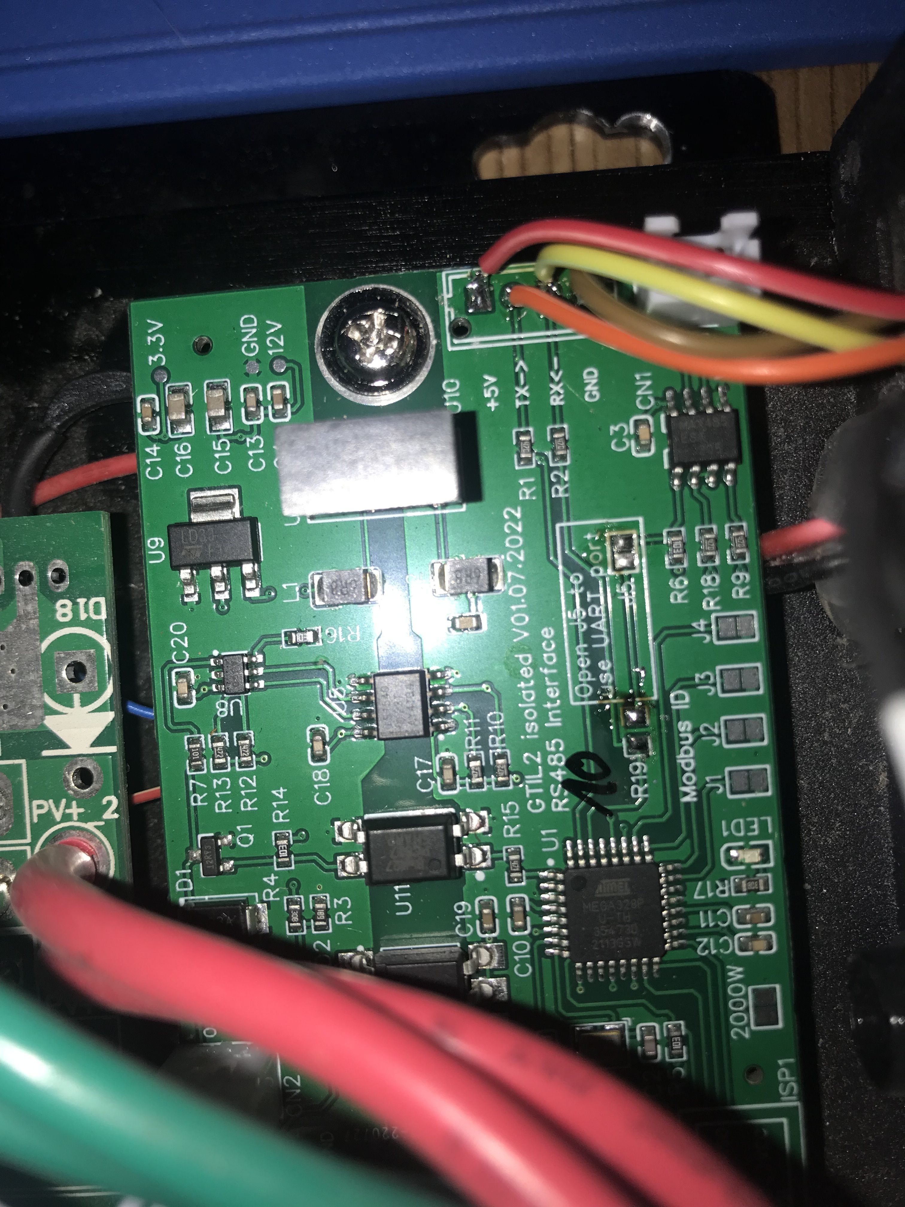

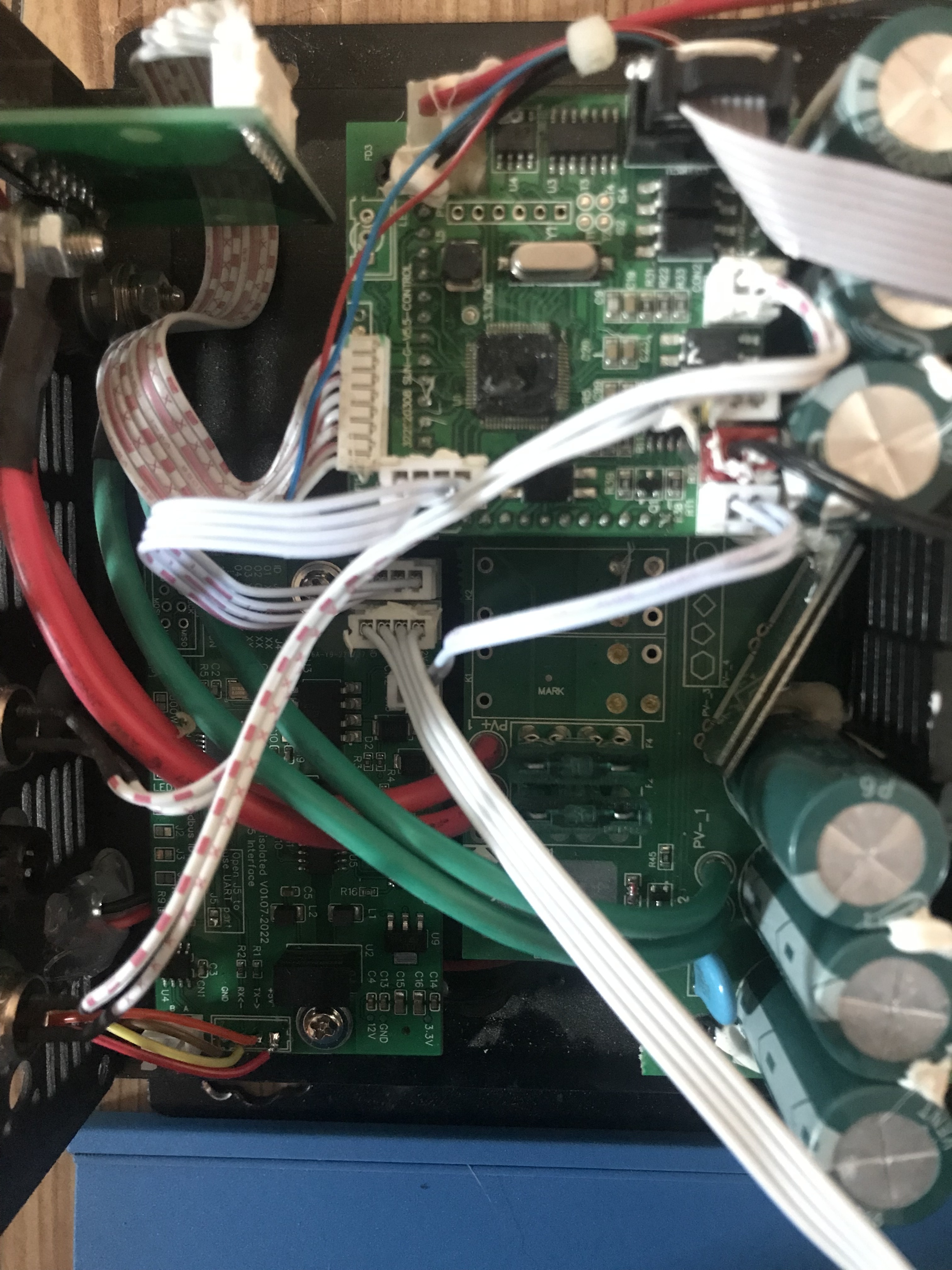

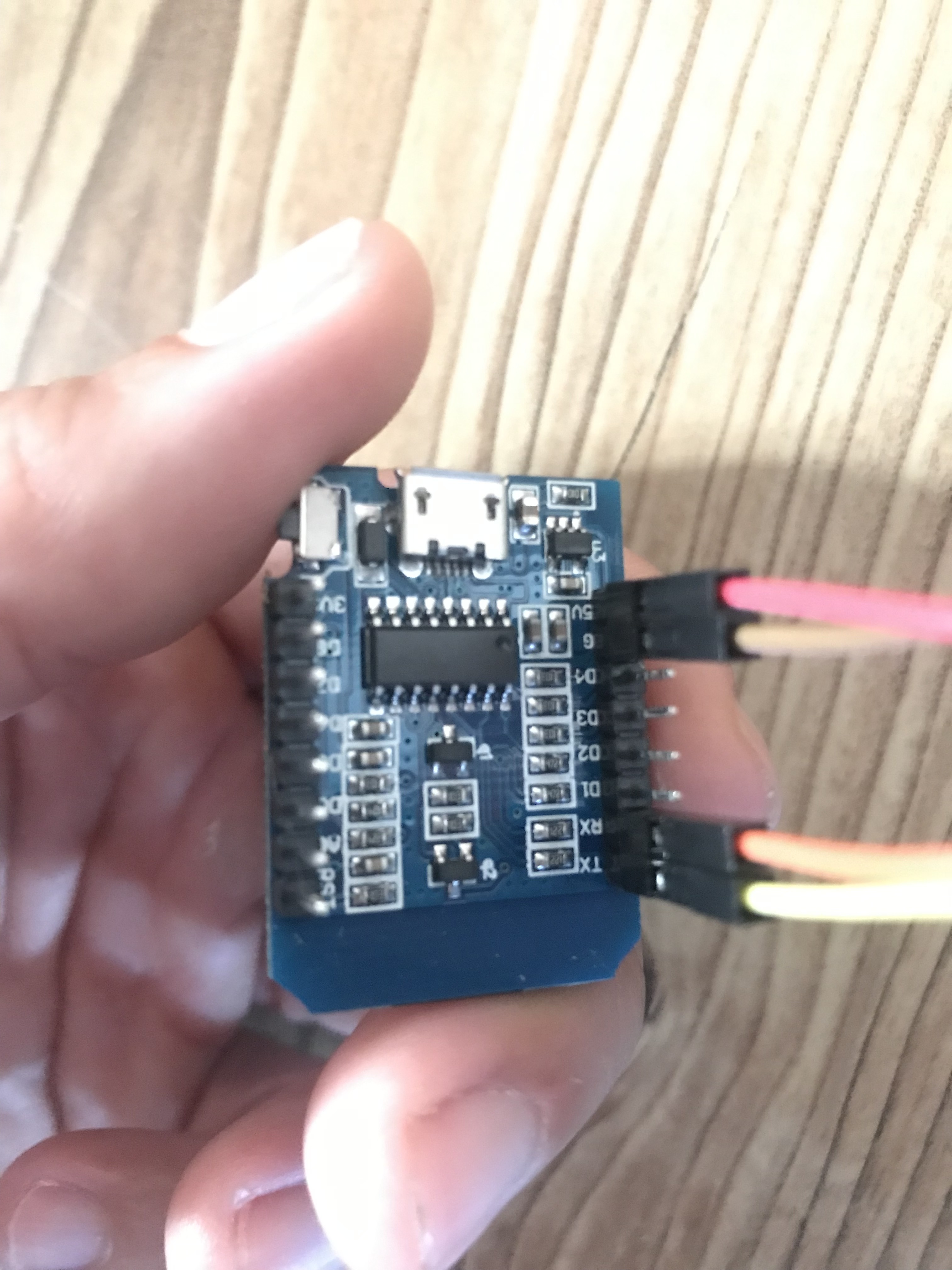

Dann gerade eben nochmal auf die Platine geschaut.. und total verwirrt "festgestellt" das bei J5 ja eine Brücke eingebaut ist(dachte das wäre R19 und habe die Brücke weggelötet.. und wieder ESPHome dran, Rx,TX hin und her getauscht aber weiterhin nichts.
Muss ich für ESP Home oder Tasmota noch Änderungen an der Platine machen? Ich glaube für ESP Home muss R19 offen sein? Bei Tasmota geschlossen? Was ist mit dem J5? Modbus ID muss ich setzen bei beiden? sorry bin total verwirrt :frowning:
Hallo Mitch,
deine Verdrahtung sieht richtig aus. Ob Du R19 oder J5 oder beide auslötest ist egal.
Miss mal mit dem Multimeter die TX u. RX Leitung vom Wemos bis zum MikrocontrollerPin auf meiner Platine durch. Wemos RX zum zweiten Pin unter der Beschriftung U1 und Wemos TX zum dritten Pin unter der Beschriftung U1 durch. Beide müssen jeweils 47Ohm haben, da sie durch R1/R2 gehen. Ich habe schon defekte R1/R2 gesehen.
Dann muss noch die 5V/Gnd am Wemos, um sicher zu sein, dass die Spannungsversorgung von meiner Platine in Ordnung ist.

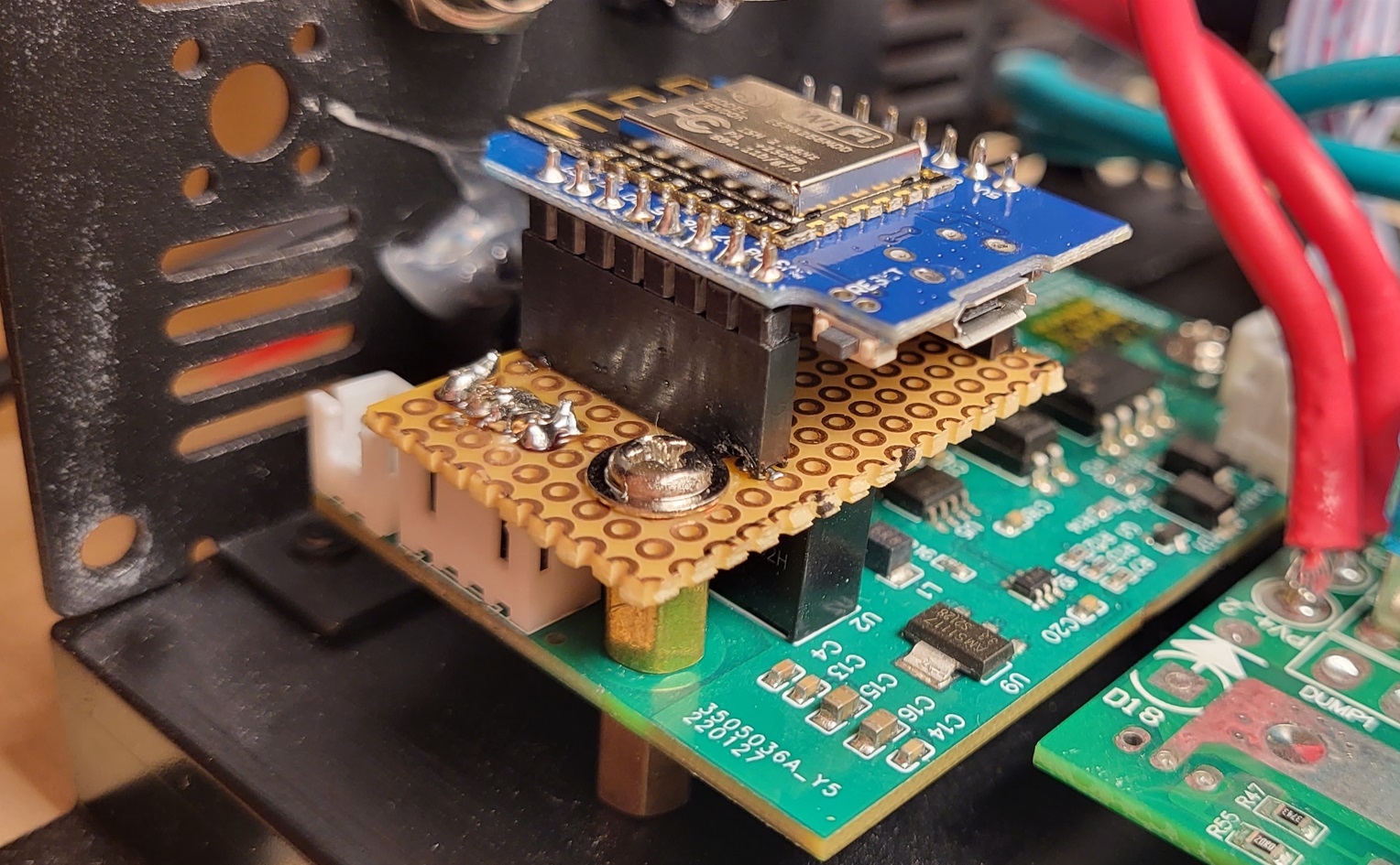

Inspiriert durch die WEMOS D1 Mini Lochrasterplatine von Christian habe ich mir auch ein paar sehr billige Wemos Module besorgt und eingebaut:
Und ich muss zugeben es lief nicht sofort weil ... siehe unten ... . Hier meine YAML für ESPHome. Die Temperatur habe ich auskommentiert, da sie erst ab meiner Firmware 1.06 unterstützt wird:

Hallo Mitch,
ich habe noch ein downgrade auf Firmware 1.04 mit meiner Testplatine gemacht und den WebServer der YAML hinzugefügt. Funktioniert alles.
- Kommen aus dem RX u. TX Pin meiner Platine 5V, wenn das WEMOS nicht angeschlossen ist?
Gruß,
Trucki
Zwischen RX und TX ist keine Spannung zu messen :frowning:
Klar, weil beide 5V haben.
Du musst jeweils zwischen GND und RX und GND und TX messen.
Gruß Trucki
Hi Trucki,
ok also sind 5,37V und 5,4V auf den 2 Datenleitungen :wink:
