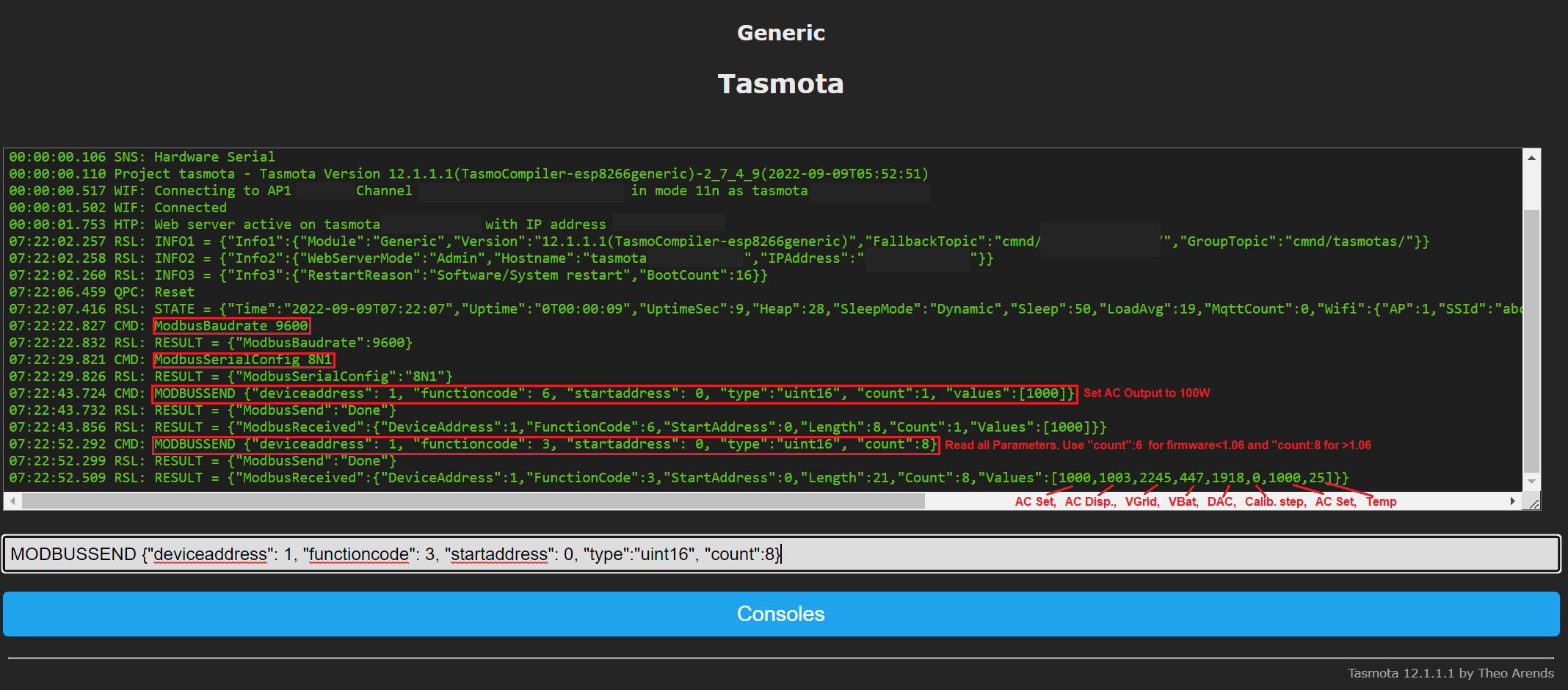

Zur Info: Ich habe der Doku Tasmota für ESP8266 hinzugefügt:
https://github.com/trucki-eu/RS485-Interface-for-Sun-GTIL2-1000/blob/main/README.md#controlling-the-sun-gtil2-with-tasmota
Viele Grüße,
Trucki

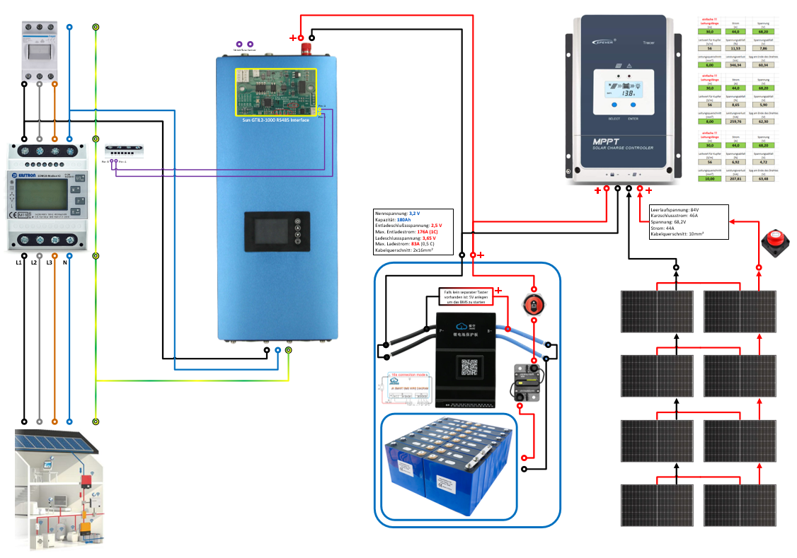

Ich habe meine Zeichnung gleich nochmal ergänzt:
Der Sun GTIL2 sollte hinter dem SDM630 angeschlossen werden.
Also zwischen Haupschalter und SDM630?
Hauptschalter wäre bei meiner Zeichnung über dem SDM630 und das Haus mit allen Verbrauchern darunter.
Ich würde auf jeden Fall einen FI und einen Leitungschutzschalter vor den SUN setzen. Vermutlich kannst Du auch deinen Sicherungskasten einfach um einen Leitungsschutzschalter erweitern und den vorhandenen FI verwenden.
Der EPEver kann doch 160V PV Spannung, oder? Da würde sich doch 3x3 Panels anbieten. Außerdem würde ich die "Strings = 2/3Panels in Serie" gegeneinander mit z.B. 15A Sicherungen gegeneinander absichern. Wenn ein Panel einen Kurzschluss hat, dann heizen die anderen 2/3 Strings mit 20-30A in das defekte Panel.
Die Entladeschlussspannung kommt mir mit 2.5V auch sehr niedrig vor. Ich würde für LiFePo4 eher was um die 3.65-3.25V wählen.
Gruß Trucki
Der epever kann das so leider nicht. Max. PV ist 138 Volt. Aber selbst wenn, ich bekomme nur 8 Zellen auf das Dach. Mehr geht nicht.
Mit den Sicherungen geht ich mit, danke dir. Da bestelle ich noch heute 4 Stück.
Die Daten des Akkus sind die Max. Herstellerangaben. Ich wollte mich im Bereich 3,3 bis 3,6 Volt für die Ladung bewegen. Die Zellen müssen nicht randvoll und eben auch nicht komplett leer. Auch der Max. Strom ist auch 150A begrenzt.
Ich mache heute Abend ein Update der Zeichnung. Dann kommt auch noch die Sicherung für den GTIL rein.
Danke Dir sehr
Mit freundlichen Grüßen James
Hallo Trucki,
ich hatte Verständnisprobleme mit dem Satz "nach angeschlossen".
Also muss es angeschlossen werden wie hier von JamesRay gezeigt.
Ich müsste bereits die FW 1.06 drauf haben, denn ich hab das Modul erst vor ca ein-zwei Wochen bekommen. Und es stand hinten draufgeschrieben ;)
Danke für den Tip mit dem Tasmota Projekt für den SDM630. Hab mir gleich einen TTL-2-RS485 Wandler bestellt.
Hallo Maxim,
ja stimmt "nach" ist missverständlich. So ist es bei mir aufgebaut:
(Zähler EVU) -> SDM630 -> (FI) -> (Leistungsschutzschalter) -> (SUN GTIL2)
Ja stimmt Du hast 1.06 . D.h. Du kannst einfach die Jumper J1 bis J5 schließen und an A/B (RS485) direkt A/B des SDM630 anschließen. Läuft bei mir seit Wochen sehr gut und stabil.
Viele Grüße,
Trucki

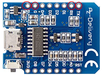

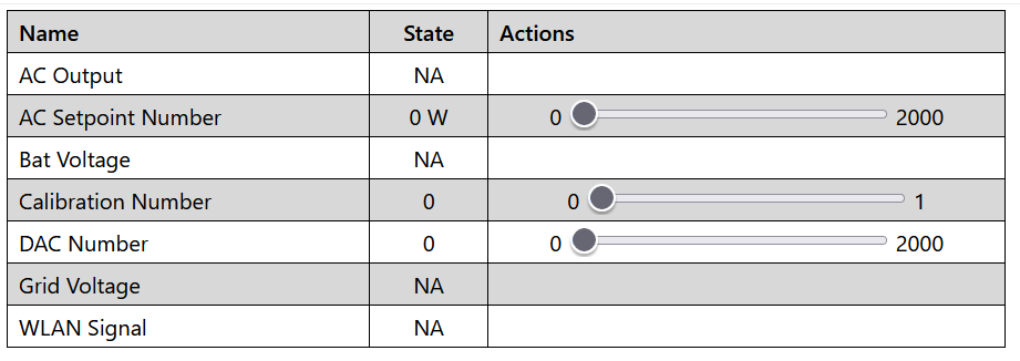

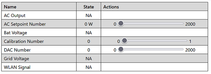

Hey,
ich mal wieder :lol: ESPhome läuft , Platine jetzt eingebaut, R19 ausgelötet. RX und TX schon hin und her getauscht dabei 230V immer getrennt. Aber bekomme keine Werte in der WebGui angezeigt.
Nichtmal WLAN Signal :cry:
Dies ist mein ESP ein "W1 mini" die rot umrandeten Pins hab ich wie im github an die Platine von Trucki angeklemmt.
Wenn ich per AC Setpoint Number einen Wert setze kommt folgende Meldung:
20:40:09 [D] [number]
'AC Setpoint Number' - Setting number value
New number value: 108.000000
20:40:09 [D] [modbus.number]
Updating register: connected Sensor=AC Setpoint Number start address=0x0 register count=1 new value=108.00 (val=1080.00)
20:40:09 [W] [modbus_controller]
Duplicate modbus command found: type=0x3 address=0 count=1
'AC Setpoint Number': Sending state 108.000000
Hoffe ihr könnte mir helfen :smiley:

Hmm klingt eigentlich alles richtig. Kannst Du mal deine YAML posten?
Mir ist schon mal beim Basteln einer der 47Ohm Widerständer R1, R2 abgeraucht. Vielleicht zur Sicherheit die auch mal messen.
Ein guter Test ist auch das Programm Modbus VCL. Das kannst Du auch mit einem einfachen USB TTL Wandler mit dem Uart Port verbinden. Mehr dazu steht ja auf der GitHub Page. Der Hardwareaufbau ist der Gleiche wie unter Update auf der Github Page beschrieben.
Das geht auch umgekehrt. D.h. den USB TTL Wandler an RX,TX vom Wemos und mit dem Monitormode von Modbus VCL gucken ob aus dem Wemos etwas raus kommt.
Gruß Trucki
