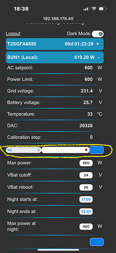

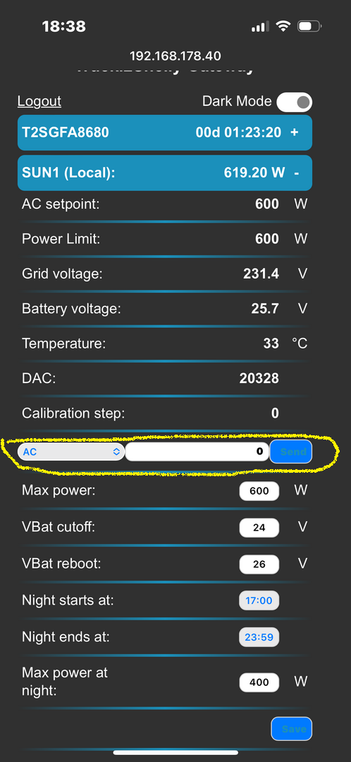

SUN1(local) AC auf 0V , ist natürlich falsch sollte 0W heißen.
Bin noch beim suchen der richtigen Einstellungen der beiden Stick im Zusammen-spiel mit der DTU. Habe noch manches mal, besonders am Morgen den Effeckt, das über den SUN eingespeist wir, gleichzeitig aber der MeanWell den Akku lädt, das bedeutet, das sich "der Strom eigentlich nur im Kreis dreht, da am Zähler/Shelly nahezu Null ist. Damit wird auch der Hoymiles runter geregelt und der Akku nicht geladen. Ab einen bestimmten Punkt, höhere Sonneneinstrahlung, ist es dann OK und alle 3 "spielen friedlich" miteinander.
Das verstehe ich nicht. Du schaltest bei wenig Sonne den WR ab? Nein falsch ausgedrückt/verstanden, wenn schon ausreichend für Grundlast kommt, aber sich die 3 noch nicht einig sind einspeisen oder laden und hoch/runter regeln. Blöd mit paar Worten zu erklären.

Ja, deswegen, mir fehlt noch die Automation dazu, zeitweise einfach den SUN auf 0W abwürgen, das sich der NPB und DTU morgens auf Leistung aufschaukeln können.
Es gibt ja bei allen 3 Reglungen Zeitverzögerungen, doch vermute ich, das die sich noch zusätzlich mit dem immer schwankenden Real_Verbrauch gegenseitig in die Quere kommen, bis eine auf die "Schnauze" fällt und die anderen Oberhand bekommen. Das könnte der Effeckt, des sich im Kreis drehenden Stromes, ohne Verbrauch, sein.
Mir ist noch nicht ganz klar, wie du das machst, legst du einen zusätzlichen Mindestwert für die Einspeisung fest? Das geht doch auch im T2SG, oder?
Ja wenn du bei beiden den Festwert (aktuell 0W) eingibst, wechselt, darunter ZEPC: in Manuell und die autom. Regelung ist aufgehoben.
Rücksetzen, dann im Ordner ZEPC: State auf enable (und Enter).

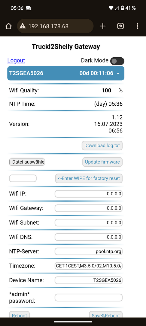

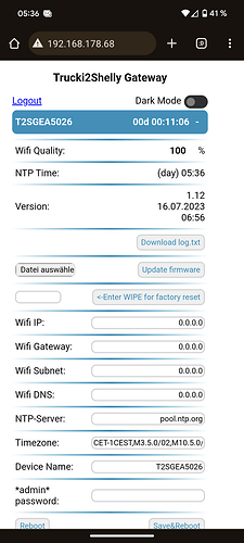

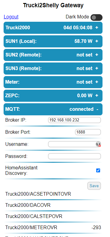

Guten Morgen, mein SUN1000 speist nicht mehr ein.
Alle IP sind nicht mehr vorhanden, siehe Screenshot unten.
Ich habe alle IP von Hand eingepflegt und gespeichert, aber es geht nichts mehr.
Die Netzwerkverbindung besteht eingebunden, vielleicht kann mir jemand helfen. Danke
Lâuft wieder
Für andere Forumsteilnehmer könnte es interessant sein, woran das lag (oder lag's an der frühen Stunde und der Router war noch gar nicht eingeschaltet?).
@photoncatcher
das wenn ich wüsste, wie ich aufgestanden bin hat der Trucki/SUN gerade abgeschaltet und nichts mehr gemacht.
Ich habe dann alle IP eingetragen, nichts ging, Stecker vom SUN gezogen nichts ging.
Danach bin ich mit Hund spazieren gegangen vor lauter Frust. Unterwegs habe ich dann in die Shelly App geguckt und gesehen dass meine Frau einen großen Verbraucher eingeschaltet hat und der SUN volle eingestellte Leistung produziert.
Keine Ahnung warum alle IP gelöscht waren, hatte nie Probleme damit.

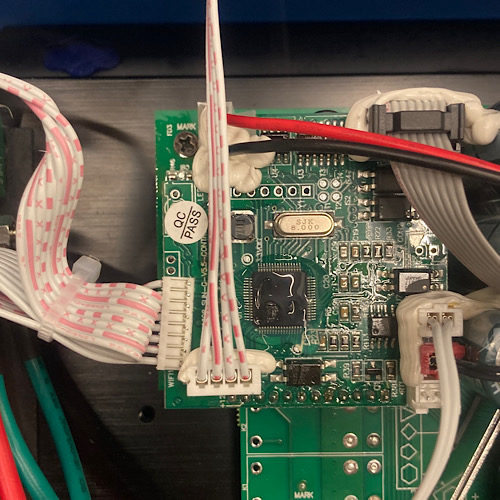

Guten Morgen Leute,
bislang nur in diesem tollen Forum nur mitgelesen, ist also mein erster Post hier. Hab die rund 94 Seiten im schnelldurchgang in einigen Tagen durchgeackert. Wirklich interessant was es so an Möglichkeiten gibt.
Nun möchte ich mein eigenes Projekt starten, auf der Habenseite: 2 Panel mit je 440 W, SUN 1000G2 M Version 6.1 mit nur einer Buchse „Internal“, WLAN Tasmota Volkszähler Lesekopf, Zähler ist frei geschaltet und liefert sekündlich die Wattzahl, Trucki Platine (@Trucki danke für die schnelle Lieferung :+1:) Victron SmartSolar MPPT 100
-50. Der Lifepo Akku mit 8 Zellen zu je 105 Ah muss ich noch bauen, die Akkus brauchen so lang bis das sie da sind… habe vor solange 2 12V Bleiakkus zu verwenden.
Nun zu meinen Fragen :smile:
die wemos pro gibt es mit 4mb oder auch mit 12 mb, welche darf es denn sein?

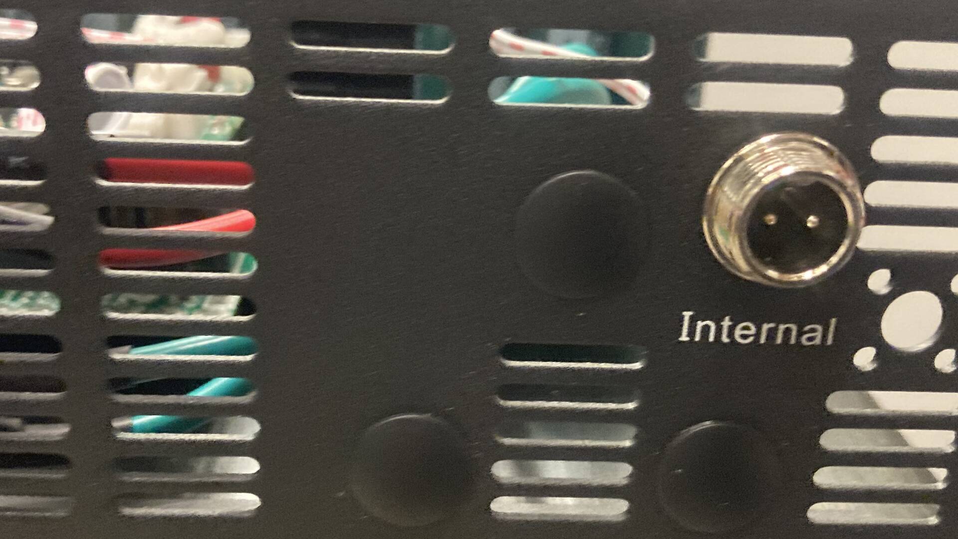

die Platine passt in den SUN, MUSS ein downgrade auf 5.2 für den limiterhack durchgeführt werden?
Die restlichen fragen kommen dann bestimmt wenn ich alles miteinander verbunden hab :smirk: Ich häng mal noch Bilder vom SUN mit dran…
Danke für eure Unterstützung :smirk: Ich weiß das wirklich sehr zu schätzen!
Nachtrag:
inzwischen hab ich den SUN auf 5.2 downgegraded, wenn ich das Limiterkabel verbinde mit dem internen oder externen Remote Eingang auf der Steuerplatine im SUN, dann kommt am SUN eine Leistung zum Vorschein von ca 300W, wenn ich den Netzstecker anders herum stecke wird die Leistung negativ, wenn ich mich daran erinnere. Bin grad nicht vor Ort um es genau sagen zu können. Der SUN ist nackt, also noch kein Akku und auch kein Panel ist angeschlossen. Wenn ich das Kabel abziehe geht die Leistung auf null. Bilder hierzu müsste ich nachliefern wenn ich wieder in KN bin.
Den Wemos Pro hab ich mit der Variante 12Mb verwendet, der gelieferte Wemos mit 4Mb wurde sehr heiß und war defekt. Die Verbindung mit dem Volkszähler WiFi Lesekopf statt dem Shelly klappte auf Anhieb. Nun hab ich aktuell nur noch das Problem mit dem Limiterkabel. Vielleicht weiß da jemand noch was dazu?
