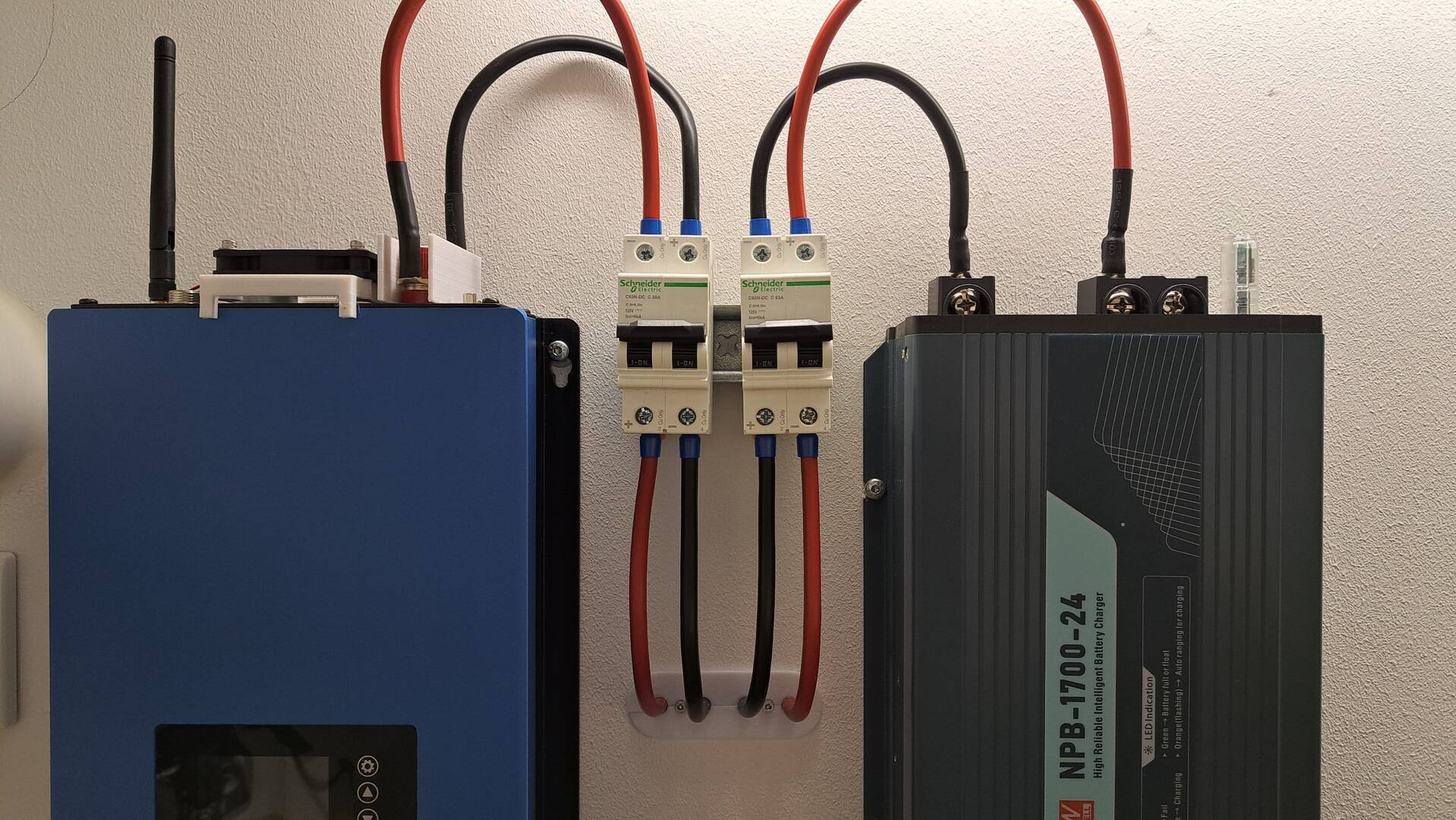

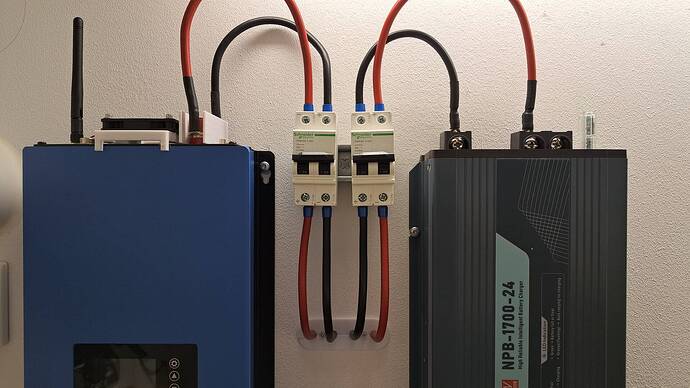

@marcus_obb
OK, dann sollte meine Installation doch passen oder?
@unlight Aus meiner Sicht als versierter Laie sieht das richtig aus.
Ich finde den gedruckten Berührungsschutz am SUN toll. Einfach aber effektiv. Nur beim biegen der Kabelschuhe solltest Du vorsichtig sein. Bei der Belastung hier kein Problem, aber beim kleineren Querschnitten und solchen Lasten könnte es kritisch werden. Aber hier, denke ich, ist es OK.
@marcus_obb
Biegen hätte ich mich gar nicht getraut, die gibt es glücklicherweise fertig zu kaufen.

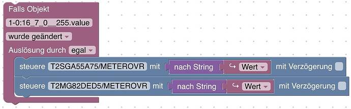

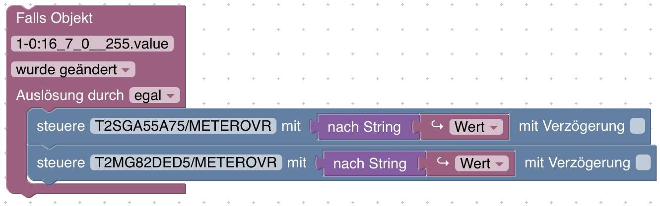

ich würde gerne den METEROVR per MQTT Explorer oder Home Assistant an den T2MG senden. Kann mir jemand erklären wie ich das funktioniert ?
Viele Grüsse
FraSi
Mit Home Assistant kenne ich mich nicht aus, ich mache das mit dem ioBroker mit Hilfe eines kleinen Blockly, was sehr einfach ist
Wie man sieht gehen die Werte direkt an beide Truckis. Die Werte kommen vom Smartmeter-Adapter in ioBroker, es würde aber genauso gut auch von MQTT Werten gehen. Es gibt so gut wie keine Latenz, mein SmartMeter liefert die Werte ungefähr zweimal pro Sekunde und so werden sie auch weitergeleitet (kann man im Webinterface der Truc kis gut erkennen).
Vermutlich ist das in Home Assistant ähnlich.
@jgebauer
Ich habe es hinbekommen.
Man erstellt sich einen Template Sensor in Home Assistant und schickt diesen mit einer Automatisierung (Mqtt Veröffentlichung) zum T2MG.

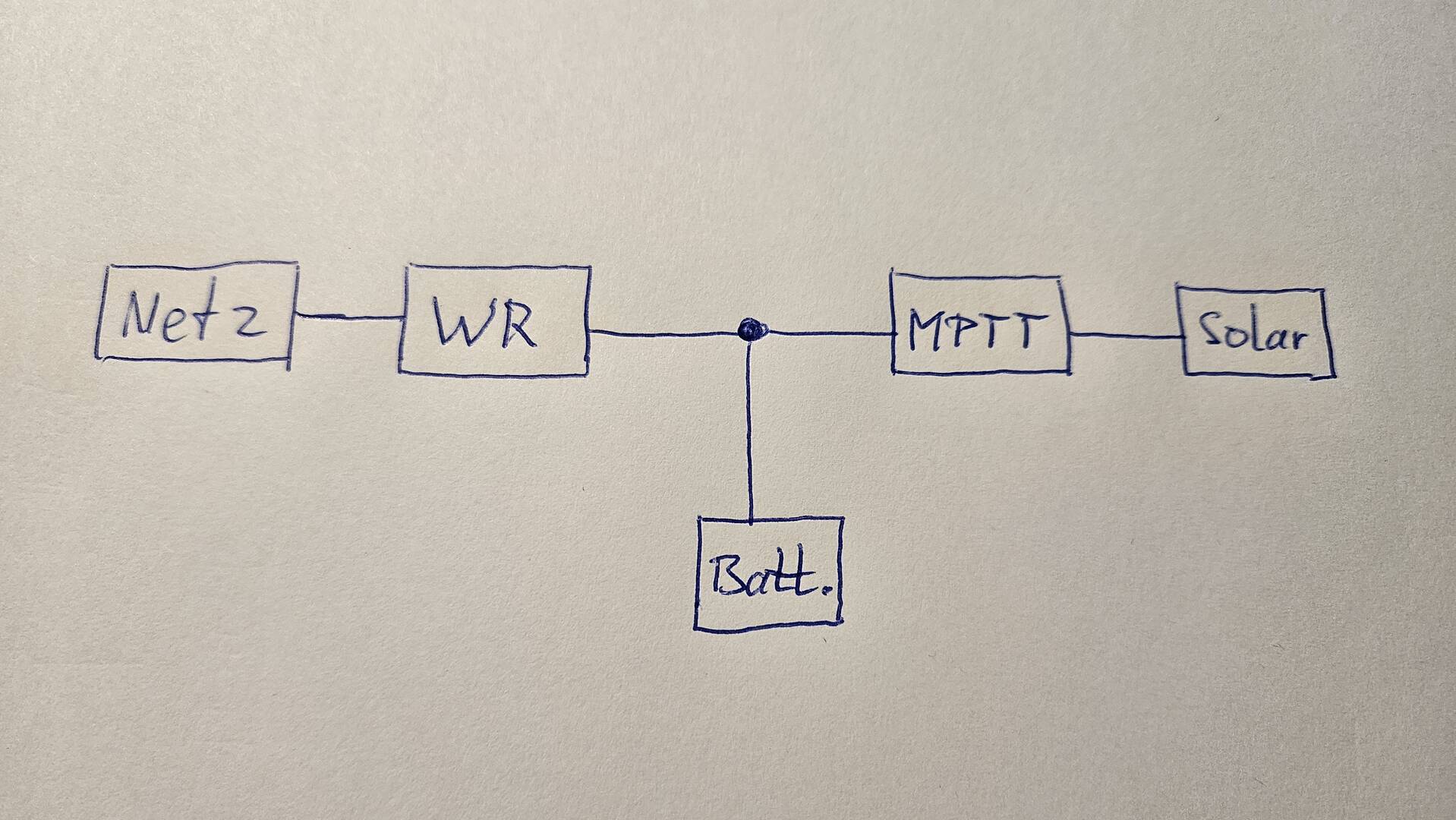

Moin zusammen,
ich habe eine Frage zu dem Thema: welcher Parameter steuert im Wesentlichen Einspeisung oder Batterieladung / -entladung ?
  • wann der WR ins Hausnetz einspeist (Voraussetzung: die PV liefert, Batterie leer oder geladen - spielt das eine Rolle und welcher Parameter steuert das ? Was ist Vorrang - Batterie füllen oder ins Hausnetz einspeisen?)
  • wann entscheidet der Trucki2Meanwell ob die Batterie geladen wird ? - ist es die aktuelle Batteriespannung und ob PV produziert ?
Mein Setup: 16s LifePo4, Trucki2Shelly mit Sun1000, Trucki2Meanwell mit NPB 1700-48, Shelly 3EMPro, Victron MPPT, 4 PV Module a 455 Watt
Ich bitte um Entschuldigung, falls die Frage hier im Forum schon beantwortet wurde. Ich suche schon eine Weile, habe aber bisher keine umfassende Antwort gefunden. So etwas in der Art wie ein Entscheidungsbaum wäre ja cool, das man das Zusammenspiel versteht.
Danke für Eure Hilfe !
Vg Peter
@peterkatana
Solange die Batteriespannung über der Mindestspannung (Vbat Cutoff) liegt speist er alles ein bis der Verbrach am Netzzähler gegen null geht und er seine Leistung langsam zurückfährt. Eine Einspeisung darüber hinaus findet nicht statt da der Trucki für eine Null-Einspeisung ausgelegt ist. Das Ladegerät und der Wechselrichter arbeiten unabhängig voneinander.
@duester Das hilft mir schon mal weiter :slight_smile:
Vielen Dank für die Erhellung !
@peterkatana Hallo erstmal.
Je nach Deinem Setup entscheidest Du auch mit. Das normal wäre, dass Du an deinem Netzanschluß überwachst, ob du aus dem Netz ziehst oder einspeist. Der T2SG überwacht eine eventuelle Einspeisung. Erst wenn Du einen Überschuss im Haus hast, die PV also alle Verbraucher versorgt hat und dann noch was über ist, dann wird der Akku geladen. Genauso ist es mit der Entnahmen. Stellt die Überwachung fest, dass Du Netzstrom beziehst, wird der SUN solange hochgeregelt, bis Dein eingestelltes Limit erreicht ist um am Zähler +-0 zu haben. Aber nicht mehr als bei normaler Einstellung um eine Einspeisung aus dem Akku ins Netz zu verhindern.
In den Videos ist das aber auch sehr anschaulich erklärt. Wenn Du eine Vorrangsladung willst, dann musst Du ggf. mittels MQTT die Ladung starten.
