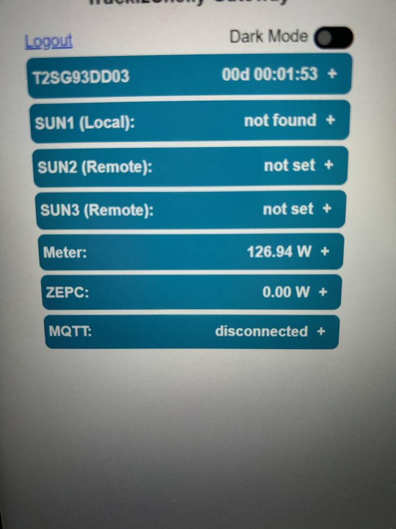

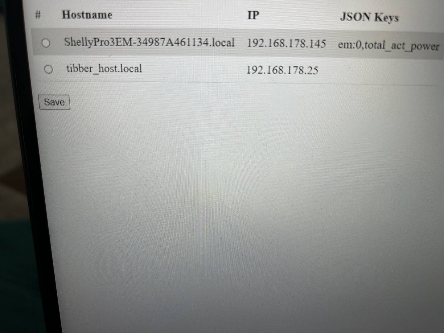

@a7j220 Hallo,wie habt ihr das problem gelöst? Bei mir wird der metter erkannt,,,der Sun aber nicht?

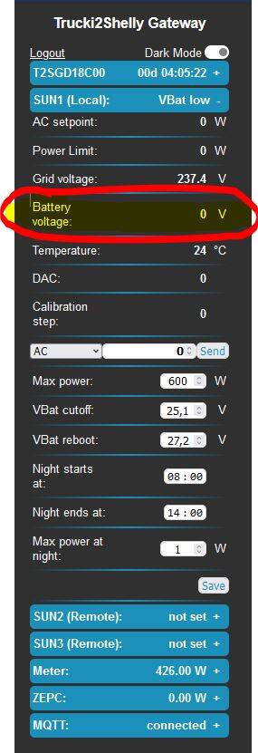

@Trucki,

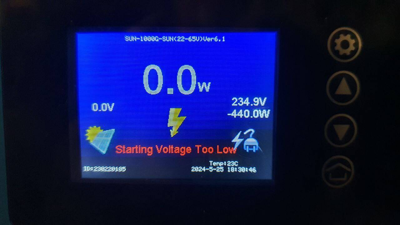

seit heute folgendes Problem mit meinem T2SG (Starting Voltage Too Low): Obwohl der Akku voll ist wird mir kein Volt mehr angezeigt und somit liefert der WR auch kein Strom mehr ins Netz.
Wenn ich den SUN kurz stromlos mache und wieder einschalte, sind die Volt wieder da, sackt aber kurz dauf wieder auf Null ab.
Kann das mit dem Limiter-Hack zusammen hängen, oder könnte das auch der Trennschalter sein?
Det

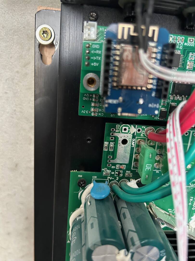

@detger "Starting voltage too low" hat nur etwas mit der DC Spannungsversorgung und dem SUN zu tun. Nicht mit den Trucki Komponenten. Folgendes bitte prüfen:
  • BMS abgeschaltet?
  • Sicherung zwischen Batterie und SUN defekt?
  • Sicherung im SUN defekt?
  • Widerstände auf der Unterseite der SUN Hauptplatine defekt?
Siehe auch hier ab min.7:00 https://www.youtube.com/watch?v=GaV6N4i_ks0
Gruß,
Trucki

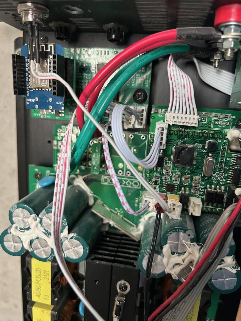

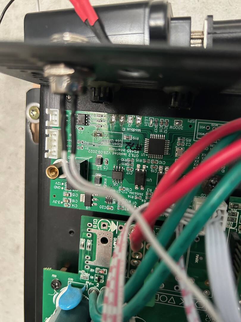

J5 auf UART ist eingestellt.J1-J5 (ID:1) geöffnet,shelly 3m wird erkannt.Der Sun aber nicht
Der Sun ist vorher schon gelaufen mit dem sdm630. Hab jetzt umgebaut auf Shelly
Oder muß J5 auf UART brücke weg?

Erledigt! UART musste weg
Erledigt! Es lag am Trennschalter
Danke, für die schnelle Antwort an dich und Trucki,
ich hatte gestern Abend noch, nachdem ich hier geschrieben hatte, vor und hinter dem Trennschalter gemessen und festgestellt, dass von der Batterie zum TS alles ok und vom TS zum Sun die Spannung wieder absackte. Es lag somit eindeutig am Trennschalter. Danach habe ich den Trennschalter rausgeschmissen und überbrückt und siehe da, es funktioniert wieder wie vorher.
Ich hätte nicht gedacht, dass es dann doch der Trennschalter war, der das ausgelöst hat, weil das langsame einbrechen der Spannung für mich nicht erklärbar war. Sorry
Wie schon geschrieben, herzlichen Dank an dich und Truck.
Det

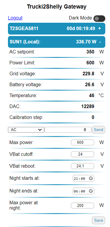

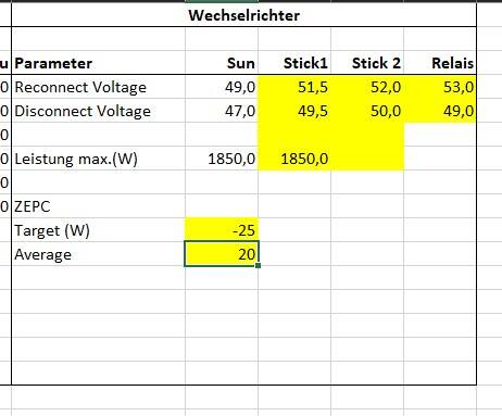

Was ist eigentlich eine sinnvoller VBat cutoff Wert für ein 24V-System? Ich habe zwei parallel geschaltete 100Ah 25,6V Akkus und suche einen Kompromiss zwischen Akku schonen und guter Energieausbeute.
Was stelle ich im T2SG ein (und welchen Wert stelle ich dann direkt am Lumentree ein)?
@derdickebaer Hier mal als Beispiel meine Einstellungen. Ich habe 2 Lumis die sich je nach Akkustand einzeln ab- und zuschalten, damit bei schwacher Batterie nur einer arbeitet. Außerdem verwende ich ein Stromwächter Relais, was die Lumis komplett von Netz nimmt falls die Batterie leer ist. Bei 24V halt die Werte halbieren. Die Anlage regelt sich somit vollkommen selbstständig auch über den Winter. Sie läuft jetzt seit fast 2 Jahren so.

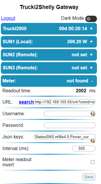

Hi zusammen.
Bisher lief meine Trucki Platine seit knapp einem Jahr durchgehend ohne Probleme.
Seit gestern Nachmittag findet er plötzlich meinen "Meter" nicht mehr, obwohl sich das Setup nicht geändert hat:
Setze ich die Daten per MQTT regelt die Platine fehlerfrei, jedoch durch den Tasmota Lesekopf mit 10 Sekunden Latenz.
Ich habe jetzt schon das Tasmota Device sowie die Trucki Platine neu gestartet, jedoch ohne Erfolg.
Das JSON kommt wie folgt zurück:
{"StatusSNS":{"Time":"2024-06-03T15:31:21","mMe4.0":{"Total_in":17065.334,"Power_cur":52,"wirkleistung_l1":-260,"wirkleistung_l2":9,"wirkleistung_l3":303}}}
Hat jemand einen Rat?
Danke und Gruß
Oli
@oli82
IP-Adressen überprüft? Vielleicht hat sich eins der Geräte mit neuer IP im WLan angemeldet? Es sollten deshalb unbedingt feste IPs vergeben werden.
Die 10s Latenz ist allerdings ziemlich viel, bei mir geht das praktisch Latenz-frei. Wie übergibst du denn die Werte? Nur mal laut gedacht, solltest Du das so machen wie ich, nämlich per Blockly im ioBroker, dann solltest du das Skript anders triggern, statt alle 10 Sek einfach mit "Falls Objekt … wurde geändert". Funktioniert bei mir ohne Probleme.

Das war auch meine erste Vermutung. Die Adresse meiner Smarthomegeräte sind aber alle reserviert und somit fest vergeben. Rufe ich die URL, welche ich eingetragen habe, erhalte ich auch das JSON. Die Trucki Platine verarbeitet es nur nicht.
Die Latenz von 10 Sekunden ist der Telemetry Period von Tasmota geschuldet. Diese lässt sich minimal auf 10 Sekunden einstellen.
Bin aktuell echt ratlos, da es ja tatsächlich von einer auf die andere Stunde nicht mehr funktioniert hat.
@derdickebaer
Leider nein. mDNS ist in Tasmota deaktiviert, weshalb ich den Sensor manuell hinzugefügt habe. Hatte ja auch knapp ein Jahr funktioniert. Geändert wurde auch nichts (waren an dem Tag nicht einmal im Land :wink: )
Auf meinem ESP8266 ist Tasmota 12.0.2 mit der Erweiterung für Stromzähler geflashed.

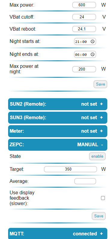

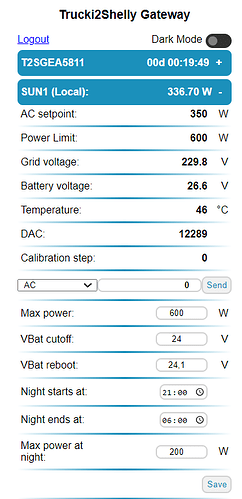

Ich habe auch ein Problem mit dem trucky2shelly Gateway. Ich stelle manuell ein, dass über tags 350 W ins Hausnetz eingespeist werden sollen. Das klappt dann auch ersteinmal. Nachts sollen nur 200 Watt eingespeist werden, das klappt automatisch schon nicht mehr. Auch muss ich am nächsten Tag, wenn die Energie des Batteriespeichers nicht ganz ausreichte, den Tageswert wieder manuell auf 350 Watt stellen, da der Sun 1000 trotz mittlerweile wieder ausreichender Energie nicht auf diesen Wert startet. Was mache ich falsch? Ich stelle derzeit feste Werte ein. Im IO Broker werden zwar alle Werte angezeigt (auch von der Batterie und dem Stromzähler), aber eine Verknüpfung zwischen dem Smartmeter und dem trucky habe ich noch nicht hinbekommen.
VG
Klaus
