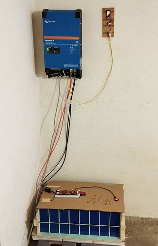

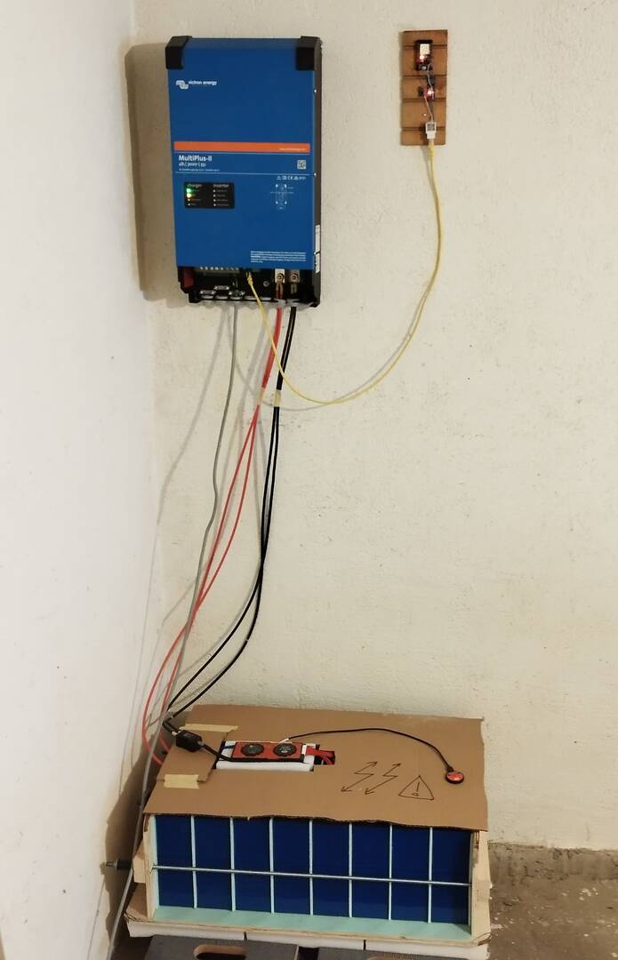

@lindenthaler-a @Surolac ich finde eure beiden Alternativen klasse gelöst. Danke für die Bilder. Der Schaltschrankaufbau ist auch sehr gelungen.

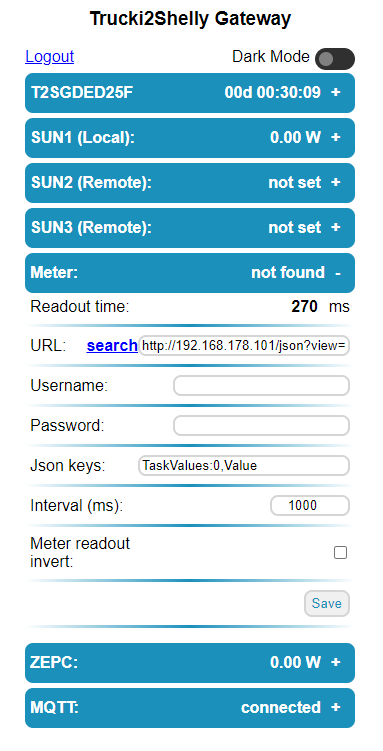

Bis auf den NPB habe ich alles da und habe gestern Abend das Trucki2SG eingebaut und wollte es einrichten. Verbindung und alles klappt auch prima. Die 0 Einspeisung habe ich auch verbaut und aktiviert, danke für die tolle Platine. Interessant ist, dass mir die Anzeige den keinen Watt wert mit ca. -350 W anzeigt. Am Anfang ca. -15W, dann hört man ein Klicken aus dem WR und der Wert "steigt" auf eine größeren negativen Wert. OK, das werde ich mir wohl später anschauen.
Mein Problem liegt in der Einrichtung des Zählers. Aktuell lese ich die Daten mit EasyESP mittels RS485 Wandler aus und das klappt auch alles. Die Werte werden angezeigt und an den Iobroker gesendet. Nachdem ich das Video zum Einbinden eines BitShake Lesekopfes gesehen hatte, war ich auch optimistisch, dass ich es mittels JSON hinbekomme meinen Zähler zu nutzen.
Nun habe ich das Problem, dass die Werte aber nicht gefunden werden. Manchmal hatte ich einen kurzen Wert, aber dann geht wieder nichts mehr.
Zum veranschaulichen die Einstellungen:
URL: http://192.168.178.101/json?view=sensorupdate&tasknr=4
JSON Key: TaskValues:0,Value
Wenn ich die URL so im Browser eingebe, erhalte ich:

Die Werte können aber nicht ausgelesen werden. Ich habe auch mal andere TaskValues probiert, aber auch kein Unterschied. Es ist etwas seltsam, das ValueNumber: 1 angezeigt wird, aber ich ab 0 zählen muss.
Der JSON Syntax von Tasmota scheint nicht ganz mit dem von EasyESP übereinzustimmen. Ich habe Varianten mit :;() versucht, aber nichts funktioniert.
Für EasyESP habe ich im Forum nichts gefunden, oder falsch gesucht... Sorry. Kann mir jemand helfen und hier weiterzukommen? Es scheitert nicht am Geld, dass ich keinen Shelly 3EM kaufe, sondern, dass ich gerne das nützen würde, das schon da ist. Leider ist der BitShake auch keine Hilfe, da ich zwar eine digitalen Zähler habe, dieser aber nicht smart ist. Einen neuen Zähler müsste ein Elektriker beauftragen, und den habe ich nicht zur Hand.

ich versuche noch mal mein Glück. Vielleicht war mein erster Post (s.o.) etwas zu lang oder kompliziert geschrieben.
Kann mir jemand helfen, wie ich den JSON Output meines ESPEasy für den Meter des T2SG nutzen kann.
Mittels folgendem Aufruf
bekommt man:
"TaskValues": [
"ValueNumber": 1,
"Name": "W",
"NrDecimals": 0,
"Value": -134
"ValueNumber": 2,
"Name": "kWh",
"NrDecimals": 0,
"Value": 352
"ValueNumber": 3,
"Name": "kWh",
"NrDecimals": 0,
"Value": 163
"ValueNumber": 4,
"Name": "Hz",
"NrDecimals": 0,
"Value": 50
"TTL": 1000,
"TaskEnabled": true,
"TaskNumber": 4
Was muss ich nun als JSON keys eintragen um den Wert zu erhalten?
Ich habe versucht:
TaskValues:0,Value
TaskValues,Value
TaskValues[0],Value
Was kann ich noch versuchen?
Danke

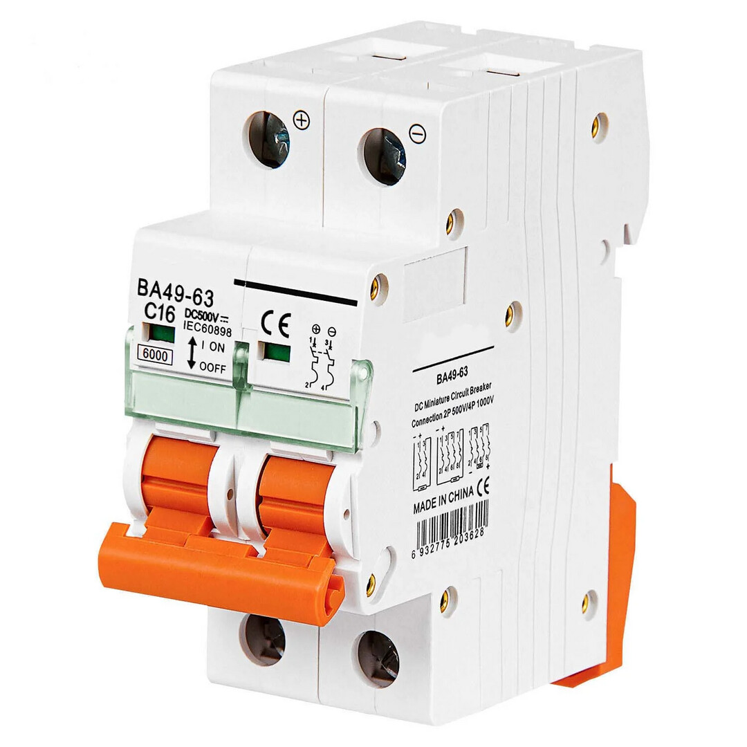

@dewo kannst Du bitte noch einmal den Link posten mit der Erläuterung zum Thema Polung bei DC Sicherungen. Beim Posten wurden wohl der Link selber entfernt.
Herzlichen Dank !
Vg Peter
@peterkatana

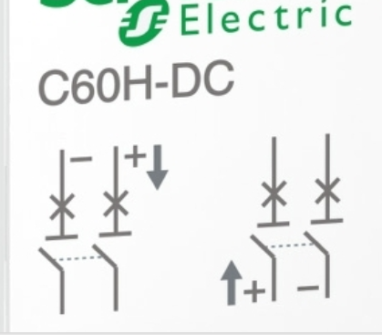

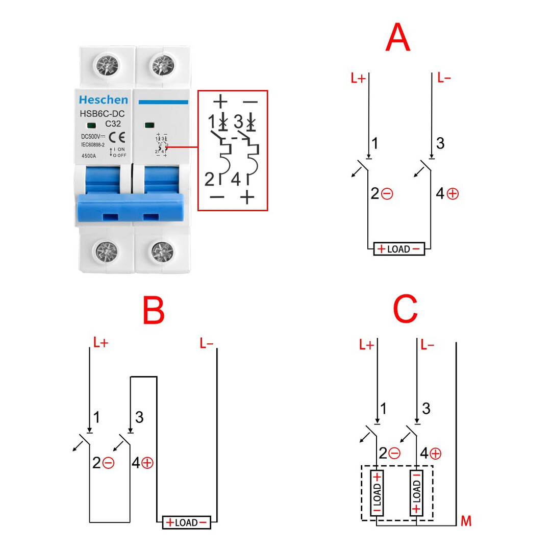

Meist ist die Einspeisung in die Sicherung von oben und der Abgang zum Verbraucher unten. Es gibt jedoch auch Hersteller, die beide Richtungen zulassen. Man muss hier jede Sicherung für sich betrachten.
Hier sieht man bei 1 den Plus Anschluß und 3 den Minus Pol bei Anschluß von oben und Minus auf 2 und Plus auf 4, wenn die Last "oben" angeschlossen wird.
Hier das gleiche. Auf jeden Fall die Polung auf der Sicherung beachten!
Bei Schneider sieht es so aus:
hier wird die Flußrichtung angegeben und damit die Polung bestimmt.
Defakto heißt dies, dass, entweder die Sicherung vom Ladegerät oben und vom Wechselrichter unten angeschlossen wird und ich dabei die Polführung meiner Kabel beachten muss, da dann zB +--+ oder -++- angeschlossen wird. Führe ich das Kabel vom Akku zum Wechselrichter oben ein und schließe auf dem zweiten Automaten das Kabel vom Ladegerät an, dann haben wir +-+-...
Also, immer lieber zweimal schauen.
Ein ausführlichere Beschreibung findest Du hier: https://elcb.net/de/LS-Schalter-für-DC-anschließen/
@marcus_obb
Ich habe da glaub ich bis jetzt ein Verständnisproblem gehabt, also muß die Polarität auf der Seite übereinstimmen auf der die Last ist;
im Falle der WR Seite der Wechselrichter und im Falle der Ladegerät Seite die Batterie?
Unlight
@unlight Es ist schwierig. Ich weiß nicht, ob es für alle Sicherungen gilt.
Bei den abgebildeten Sicherungen ist immer die Speiseseite, also vom Ladegerät PV, oder vom Akku zu beachten. Bei den Sicherungen von Schneider ist sogar ein Pfeil zu sehen. Bitte immer beim Hersteller den Anschlussplan prüfen. Folgendes Bild ist auch noch mal eine gute Veranschaulichung.
