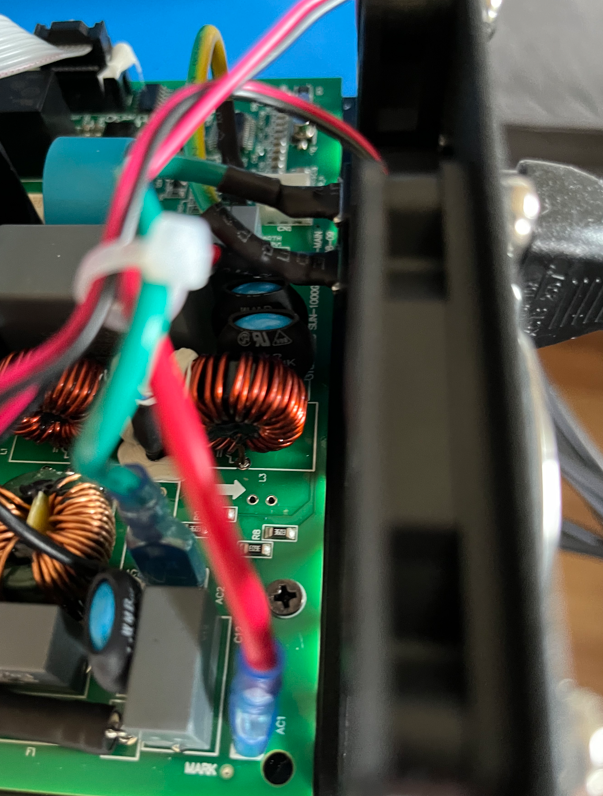

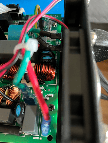

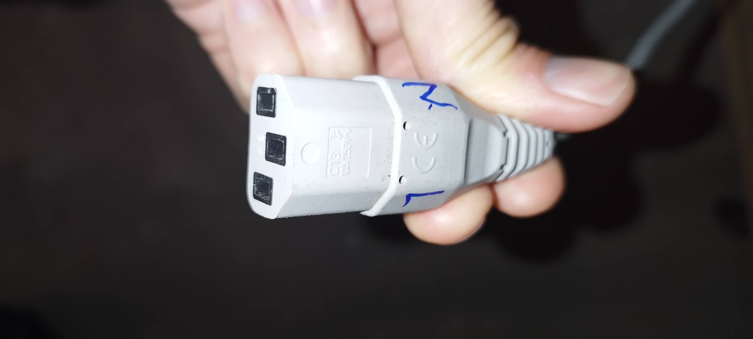

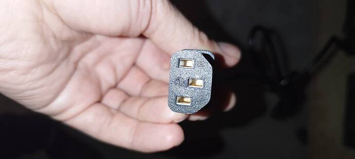

@trucki

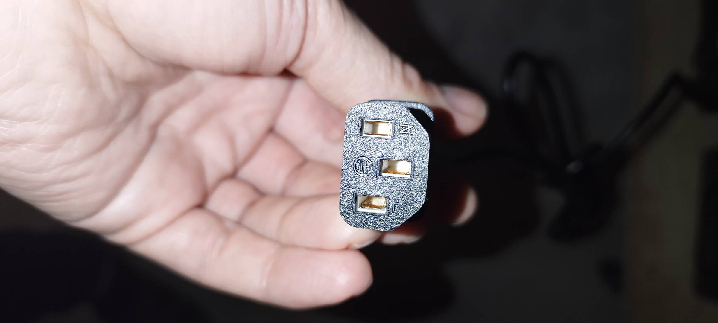

Hier die Polung an meinem ac Stecker
@trucki

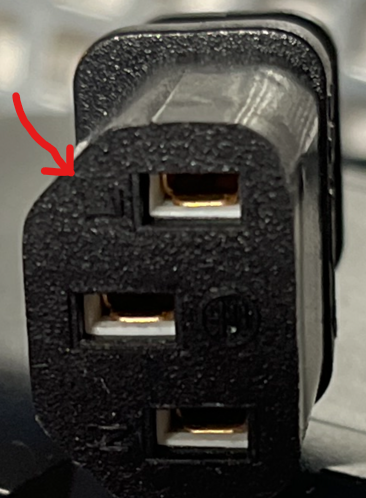

betreibe einen GTIL2-SUN-1000 Version 6.1 (22-65V). Habe Deine Platinen vor 2 Wochen erhalten ( T2SG und T2MG ) die T2SG mit integr. limiter Hack.
Im SUN-1000 Gehäuse auf der AC Seite habe ich L und N kontrolliert.
Das rote Kabel (AC1) ist L und geht an die untere Leiste der Kaltgerätedose und N entsprechend oben. Das mitgelieferte AC - Kabel hat auf der Kaltgerätesteckerseite
einen Aufdruck für N und L und PE in der Mitte.
Die rote Markierung im Bild ist L und das passt auch mit dem Anschluss auf der Geräteinnenseite. Dann mit einem Durchgangsmessgerät den Steckerpin auf der Steckdosensteckerseite ermittelt. Steckdose mit Phasenprüfer auf L prüfen und den ermittelten PIN dann dort einstecken bzw. ggf. den Stecker drehen oder Steckdose umklemmen.

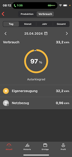

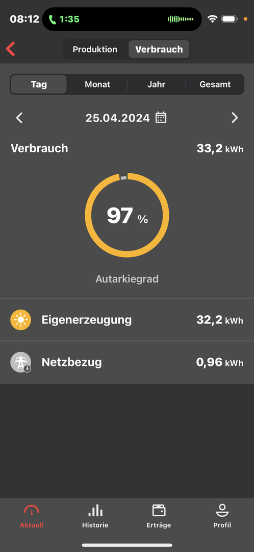

Hallo nochmals an alle wer wollte wissen wegen der Anlage mit 0 Einspeisung ich habe jetzt alles verkabelt und habe gestern 0,96kwh vom Netz bezogen für ein Doppelhaus finde ich das sensationell
Anlage läuft super

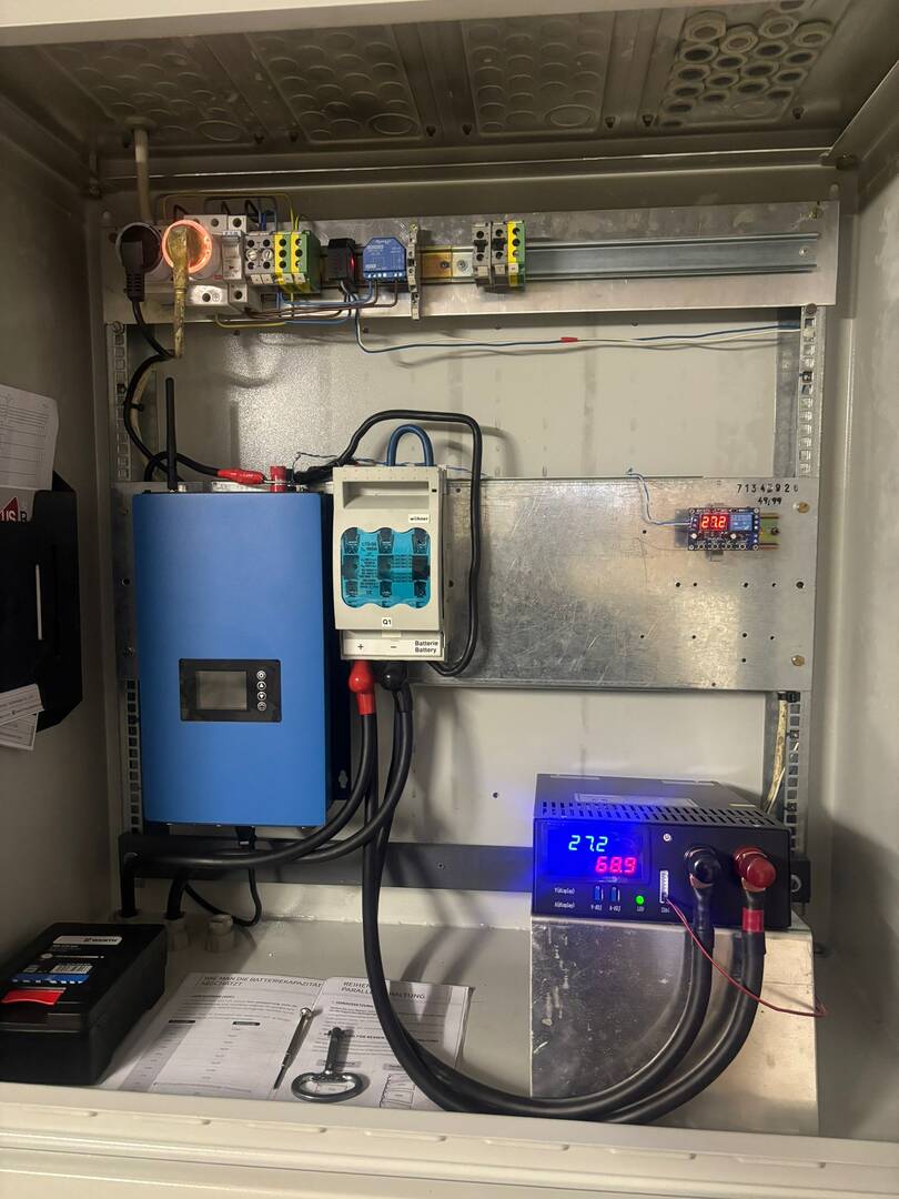

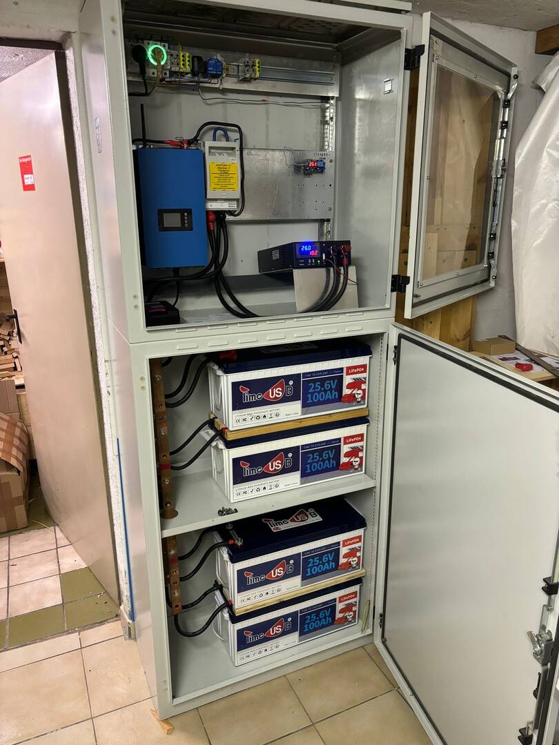

hab jetzt 4x timeusb Akku :battery: Ladegerät mit Shelly Regelung bis 85A und sun 1000 mit der trucki Platine
{green}:cool:
Lg Armin
magst du noch verraten welches Ladegerät du benutzt? Kann ja sein das hier ein gewisses Interesse besteht... :wink:
Ciwa

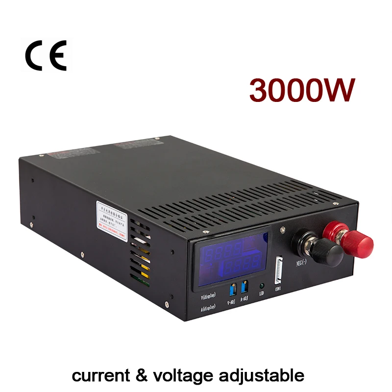

Hallo Ladegerät habe ich bei AliExpress
€204.34 26% Rabatt | 3000W high power schalt netzteil 12V 24V 36V 48V 60V 80V 110V 50A 60A 200A 125A CC/CV einstellen 3000w display
und ich habe alles in einen Schrank verbaut hier ein Photo
lg Armin
{green}:cool:
so jetzt geht’s Bilder waren zu groß
hoffe euch gefällt das :battery::rofl::sunglasses::+1:t4::zap::electric_plug:
@ciwa
so alles online sollen noch fragen auftauchen einfach melden :raising_hand_man:t2: :sunglasses::+1:t4::rofl:
@lindenthaler-a
Netzteil ist guter deal. Hätte ich früher wissen sollen. Du steuerst über den 0-5V analogeingang?
Warum hast du batterien nicht aus einzelzellen gebastelt? 8 x 280ah für 60.- das stück?
Dein inverter macht 1kw? Reicht das? Mein MP2 macht 2.4kw dauer und das reicht teils nicht.
