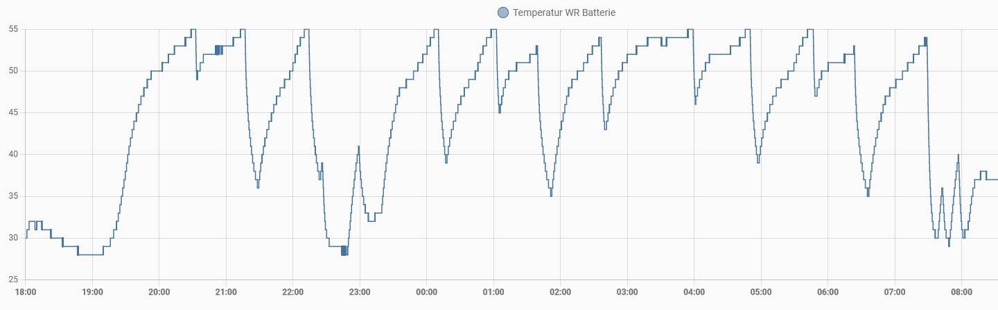

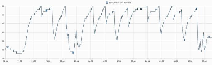

Moin Gemeinde,
gibts evtl ein paar hier die logs von der Temperatur des Wechselrichters haben? Hintergrund ist, dass ich meine Lüfter getauscht habe da sie einerseits ja bestialisch laut sind und zum zweiten nicht kontinuierlich laufen sondern alle paar Minuten auf Volldampf gehen nur um kurz danach wieder aus zu gehen. Jetzt war ich so schlau vor dem Tausch keine logs der Temperatur zu machen um einen Vorher/Nachher Vergleich zu haben. Schön leise ist er jetzt schon, an der sinnfreien Einschalttaktik hat sich natürlich nichts geändert. Ich hab mal ein log angehängt, Einspeisung permanent ca. 250W. Geht rauf auf 55°, sobald der Lüfter läuft runter auf ca. 37°. Ist das bei euch ähnlich?

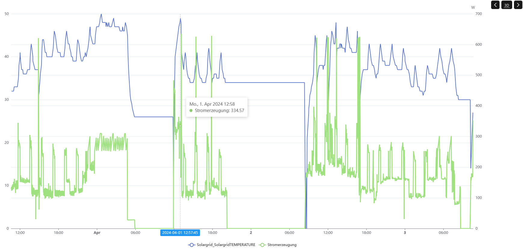

auf die Schnelle aus meinem Openhab, angezeigt werden Temperatur und aktuelle Leistung
Nachtrag, Grafik getauscht. jetzt mit Legende
@bailey
OK, da scheint meiner deutlich wärmer zu werden. Vielleicht werde ich die Lüfter nochmal gegen stärkere tauschen. Hast du den WR direkt an der Wand hängen oder hat er hinten Luft? Bei mir hängt er im 21° warmen Keller.
@unlight
Ich habe den WR in der Garage hängen und habe ihn direkt auf einer Siebdruckplatte sitzen.
Aber wenn beim WR bei Dir 21C° sind dann hat er ja wenig Möglichkeiten die Abwärme loszuwerden

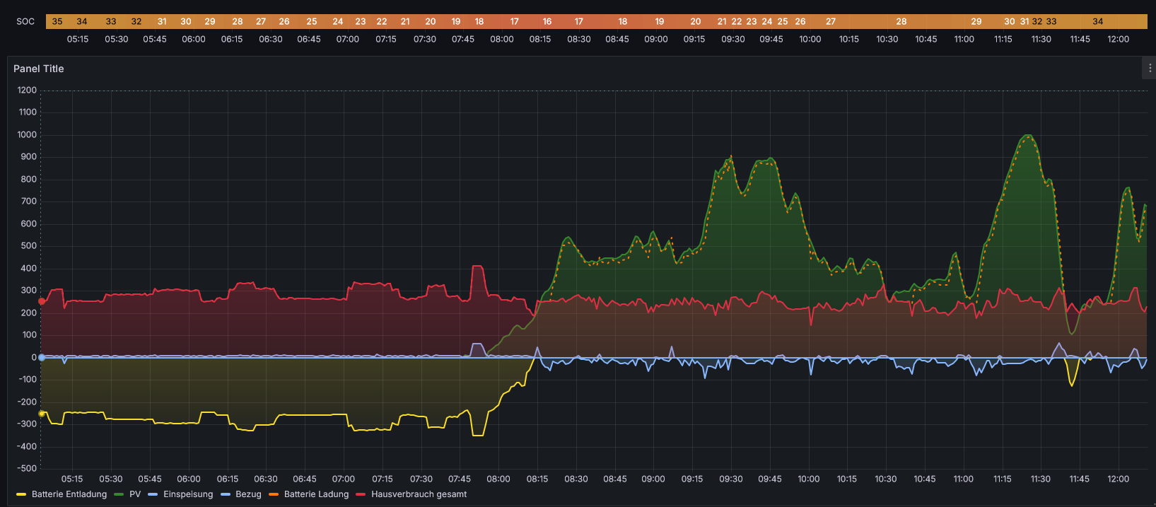

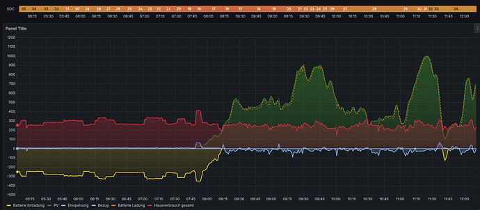

Mal ne kurze Rückmeldung bezüglich einer Komplettregelung mit deinem t2mg und t2sg:
Habe eine 6kWp Anlage auf dem Dach, 5kWh Akku, NPB 1700, Sun 1000. Selbst bei dem miesen Wetter im Moment kriegt die Anlage es problemlos hin während wir im Urlaub sind die Autarkie auf 97% zu bringen. Bezug täglich ca. 200Wh. Wenn ich das mit früheren Urlaubsverbräuchen vergleiche sind das Welten; hätte nie gedacht das die Geräte so präzise regeln (muß immer an die Wallbox denken die in 1A Schritten nachjustiert:)). Bin total happy mit dem Setup; Besten Dank für deine Arbeit!
