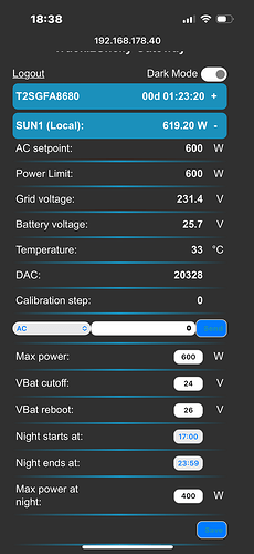

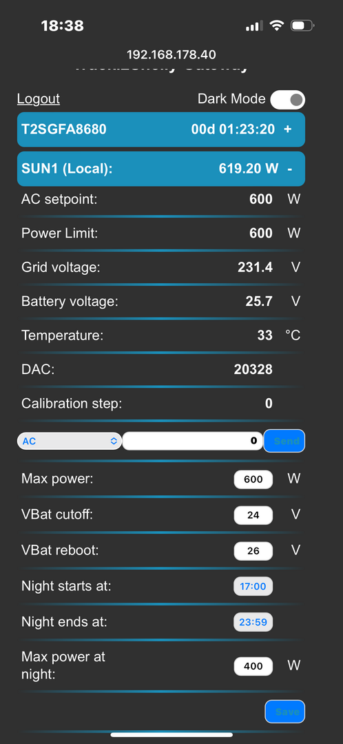

Hallo ganz kurz mal was anderes kann mir jemand sagen warum das Max limit ignoriert wird?
Ich hab 600w Max eingestellt aber würde gerne in der zeit von 17:00-23:59 nur 400 abgeben
wer kann mir da helfen?
danke Lg Armin
@lindenthaler-a Vielleicht fehlt Dir die Systemzeit? Hast Du die IP-Adresse deines Routers als DNS Server eingetragen?

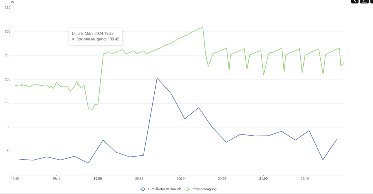

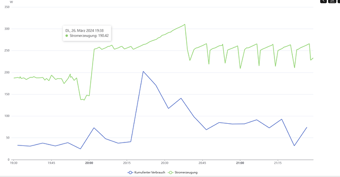

Ich habe einmal eine generelle Frage zur Steuerung der Erzeugung
Bei mir sind Target 30 und Average 10 in der SUN 1000 eingestellt.
Allerdings beobachte ich irgendwie ein seltsames Verhalten bei der Nachteinspeisung. Eingestellt sind bei mir 300W. Allerdings regelt die SUN immer unterhalb der angegebenen 300W obwohl mehr wie diese 30W aus dem Grid gezogen werden
Ich habe mal einen Screenshot aus meinem OH eingefügt um dieses verständlicher zu machen.
Auch bemerke ich ich im höheren Bereich das er gerne über das eingestellte Limit (tagsüber bei mit 650W) hinausschießt bis nahe an 700W
Hat einer eine Erklärung dafür? Installiert ist Version 1.12
@lindenthaler-a
Du musst den NTP Server eintragen. Hier kannst Du auch Deine Fritz-Box eintragen
Unter Timezone dann: "CET-1CEST,M3.5.0/02,M10.5.0/03"
Danach hat Deine SUN auch die Zeit und kann entsprechend nachts den geänderten Wert berücksichtigen

leider bin ich immer noch nicht weitergekommen habe schon einiges versucht aber immer noch nicht geschafft
Zeit konnte nicht gefunden werden
ich hab die Fritz Box 7530 LB
und komme nicht weiter
@lindenthaler-a
Trag mal die IP Adresse deiner Fritzbox in das Feld Wifi DNS. Ohne einen Eintrag dort, kann der Stick die Adresse vom NTP Server nicht finden.
