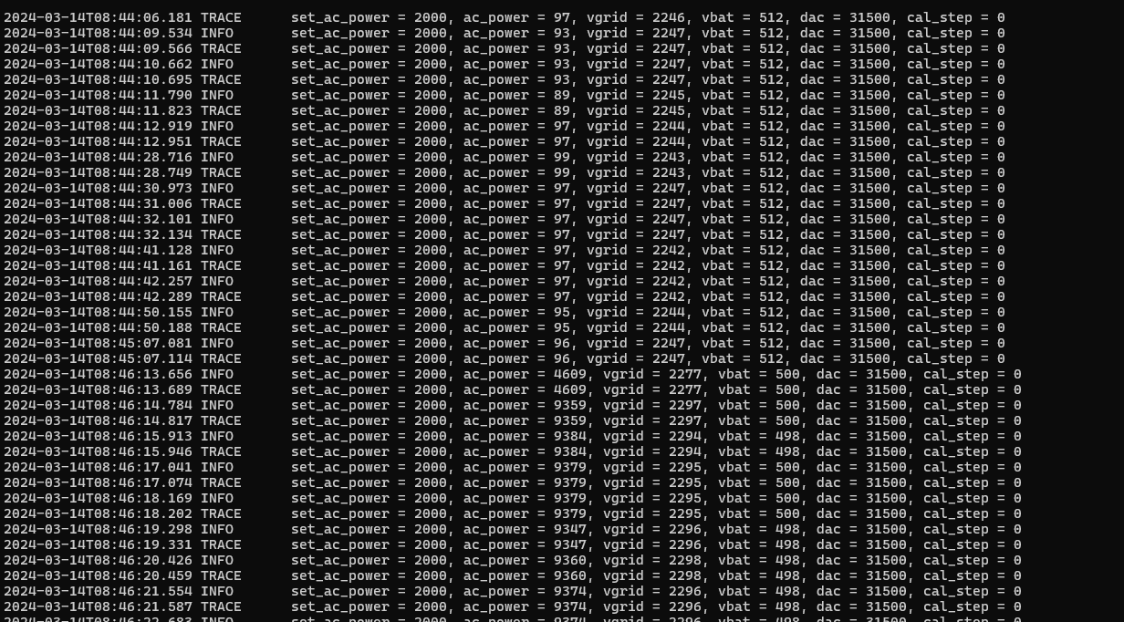

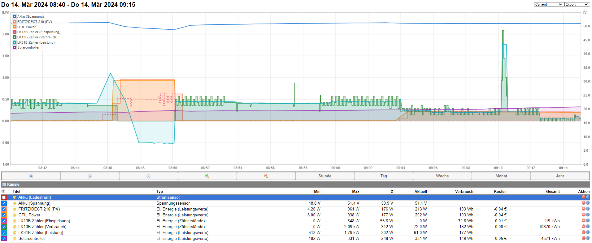

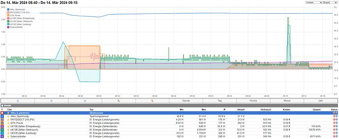

@trucki Hallo Trucki,
Hardware: SUN-1000G2, Trucki-Platine V1.09 über RS485
Ich habe eine ältere Platine (handschriftlich auf Unterseite 24.08.2022), die ich letztes Jahr im August auf Firmware V1.09 aktualisiert hatte. Heute früh hatte ich wieder das Problem, dass beim Einspeisestart die Leistung für ca. 2min auf knapp 1000W geht, obwohl die Platine mit 200W angesteuert wird. Etwa 15min später funktioniert die Steuerung wieder korrekt, nachdem der Akku die Startspannung erreicht hat.
Ich habe Screenshots und einen Auszug aus meinem Logfile angefügt. Vielleicht hast du eine Idee, was die Ursache sein kann oder ich noch versuchen kann.
Viele Grüße Walter
