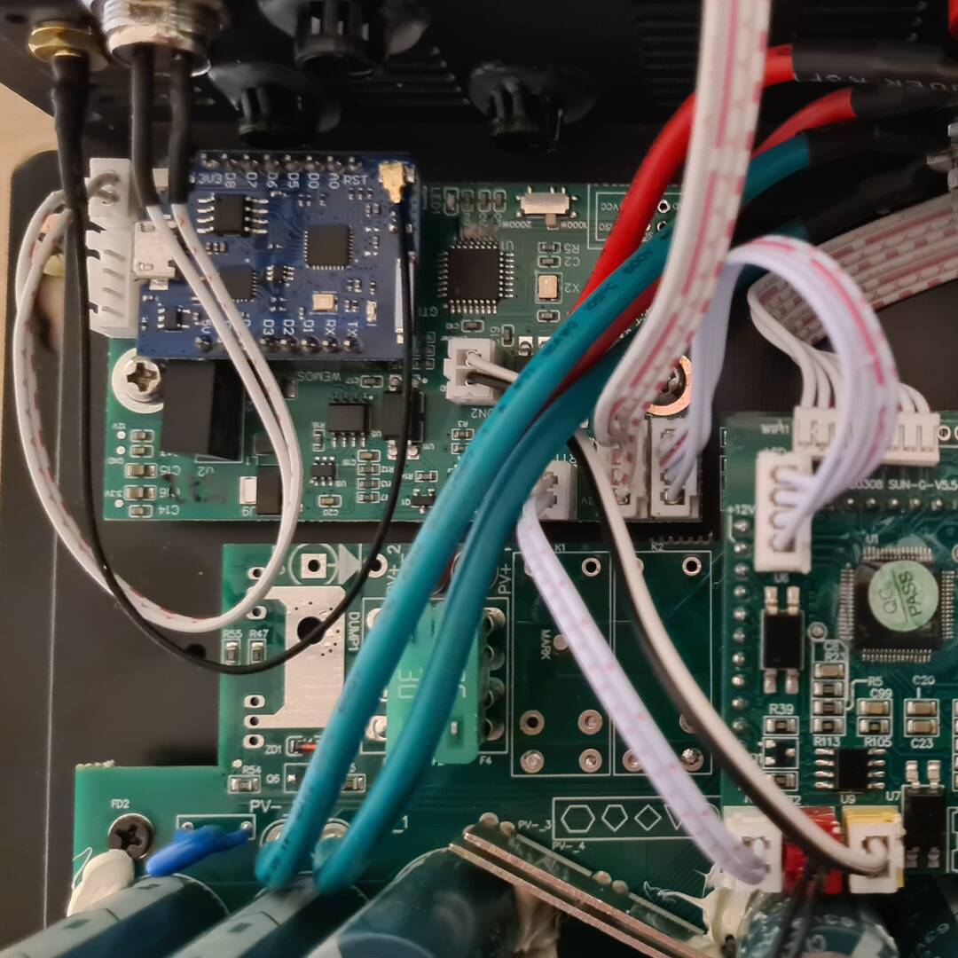

@trucki

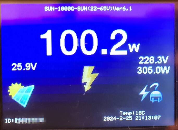

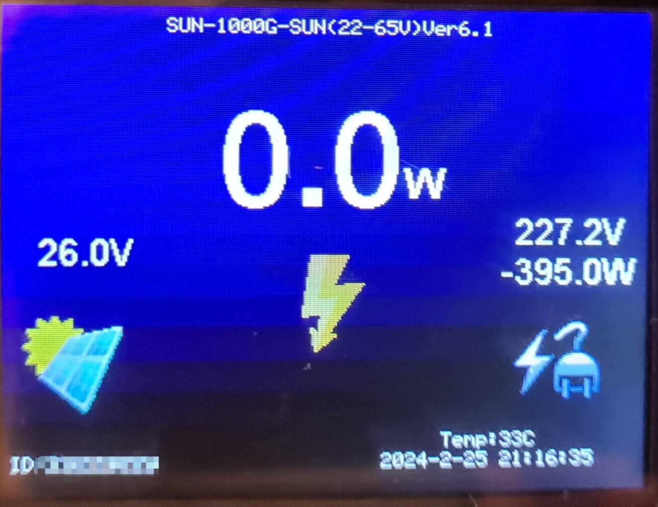

Hallo Trucki, vielen Dank für den Hinweis. Ich habe gestern den Hack umgesetzt und auf deine Platine eine 2-polige Steckerfassung aufgelötet sowie mir ein Verbindungskabel gecrimpt. Der Test mit 0W Standby war erfolgreich. Einzig die negative Anzeige der Leistung im SUN Display ist etwas kurios. Doch aufgrund der Lösung kann man das ignorieren.
@jokaan Hey, super. Vielen Dank für dein Feedback. Ja, die Anzeige des int. Limiter hat nichts zu bedeuten. Ich habe gemessen, dass in den int. Limiter Port ca. 60mA fließen. Das ist leicht über der Spezifikation des Atmegas (max. 40mA) auf meiner Platine. D.h. eigentlich sollte man noch einen 75Ohm Widerstand in Serie verwenden.
@jokaan hallo für was ist das Kabel notwendig
bzw warum hast du das gemacht habe ich da was falsch verstanden oder ist das für eine andere Funktion
lg Armin

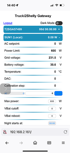

Cool, bei mir mag er einfach nicht.
Bekomme die 0 Watt nicht raus, sondern es bleiben immer 10 - 20 Watt ...
Bevor ich aber das noch mal aufmache, kannst Du so nett sein und Deine Sun Einstellung (Zahnrad) und T2SG SUN1 (Local:) mal abfotografieren und posten?
Danke und HG
Thorsten

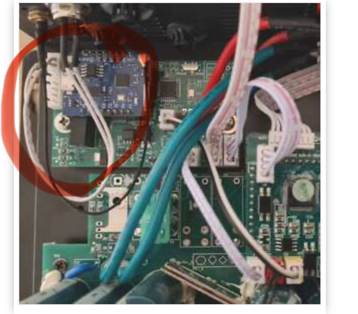

@jokaan Hallo, laut Hack muss man dieses Kabel nicht anschließen wozu ??
ich nutze den Sun 1000 mit der gelieferten fertigen Trucki Platine.

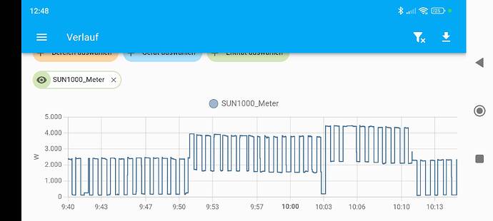

Das funktioniert auch soweit sehr gut, wenn ich das Limit bis zu 500 Watt einstelle > 500 Watt in der T2SG Oberfläche schaltet sich der Sun an und aus. Liefert also Leistung und 2s später 0 Watt, dann 2s später wieder Leistung. Unter 500 Watt kein Problem da tritt dieses nicht auf. Jetzt möchte ich halt wo die Tage länger werden (und der Akku genug Reserven hat) auch die Spitzen über 500 Watt abdecken
Selbst mit 520 Watt entsteht das Problem. BMS steht auf 40 A Entladestrom, was ja rechnerisch bei 24A / 520 Watt genügen sollte....
Hatte jemand das Problem auch schon einmal?
Gruß Stephan
@stephan1666 : Klingt für mich nach Spannungseinbruch. Entweder außerhalb des SUNs oder im Gerät. Einfach mal die Spannung an den DC Anschlüssen mit einem Multimeter messen und die Spannung im SUN Display beobachten.

@acci
ja, die von dir gekennzeichnete Verbindung muss man nicht anschließen. Wenn ich das richtig gesehen habe, ist es die RS485, welche man über die ursprüngliche Limiterbuchse nach draußen führen kann. Dazu müsste die RS485 aber noch auf der Platine aktiviert werden. Ist nur eine Option für "eventuell mal was probieren" {green}:wink:

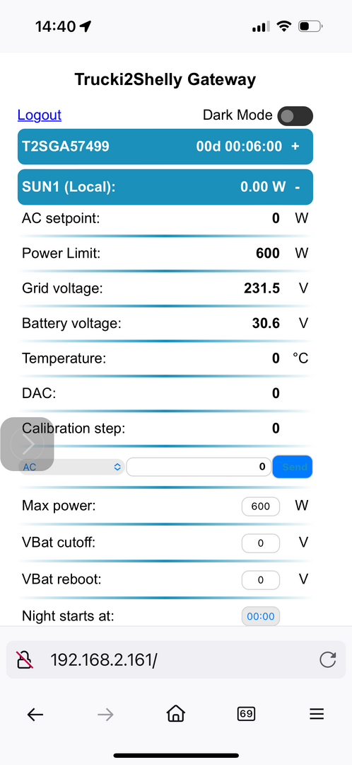

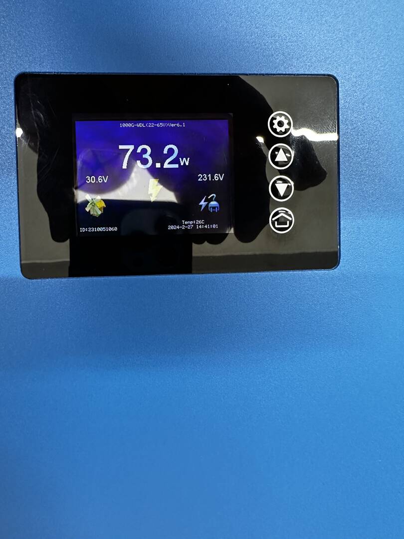

Ich habe den Stick installiert und es werden im Web-Interface folgende Daten angezeigt.
Die Netzspannung und die Batteriespannung. Die Batteriespannung kommt ja in meinem Fall vom Windrad und schwankt je nach Wind.
Das ist auch soweit ganz brauchbar. Was fehlt wäre die 73,2 Watt . Das ist die Leistung, die ins Netz eingespeist wird und wird neben der Spannung vom Strom beeinflusst.
Die Leistung lässt sich aus der Batteriespannung leider nicht ableiten, da die Stromstärke nicht bekannt ist, die vom Windrad kommt. Der Leistungsverbrauch in Richtung Windrad wird über das Profil Setup mit einem Maxwert für einen Spannungswert konfiguriert. D.h. in einer definierten Spannungsrange, zieht der Wechselrichter nur einen definierten, maximalen Stromwert. So wird das Windrad nicht zu stark gebremst und soll im optimalen Bereich gehalten werden.
Frage:
Gibt es eine Chance die Wattzahl ebenfalls über das Interface zu schleusen? Ggf. mit einem angepassten Flash mit Zweckentfremdung einer für meinen Anwendungsfall nicht benötigten Variable (z.B. die Einspeisebegrenzung)?
Ist der Quellcode für den Stick öffentlich verfügbar, sodass ich das mal versuchen kann? Wie wird der Stick geflashed?
Vielen Dank im Voraus für Deine Antworten.
