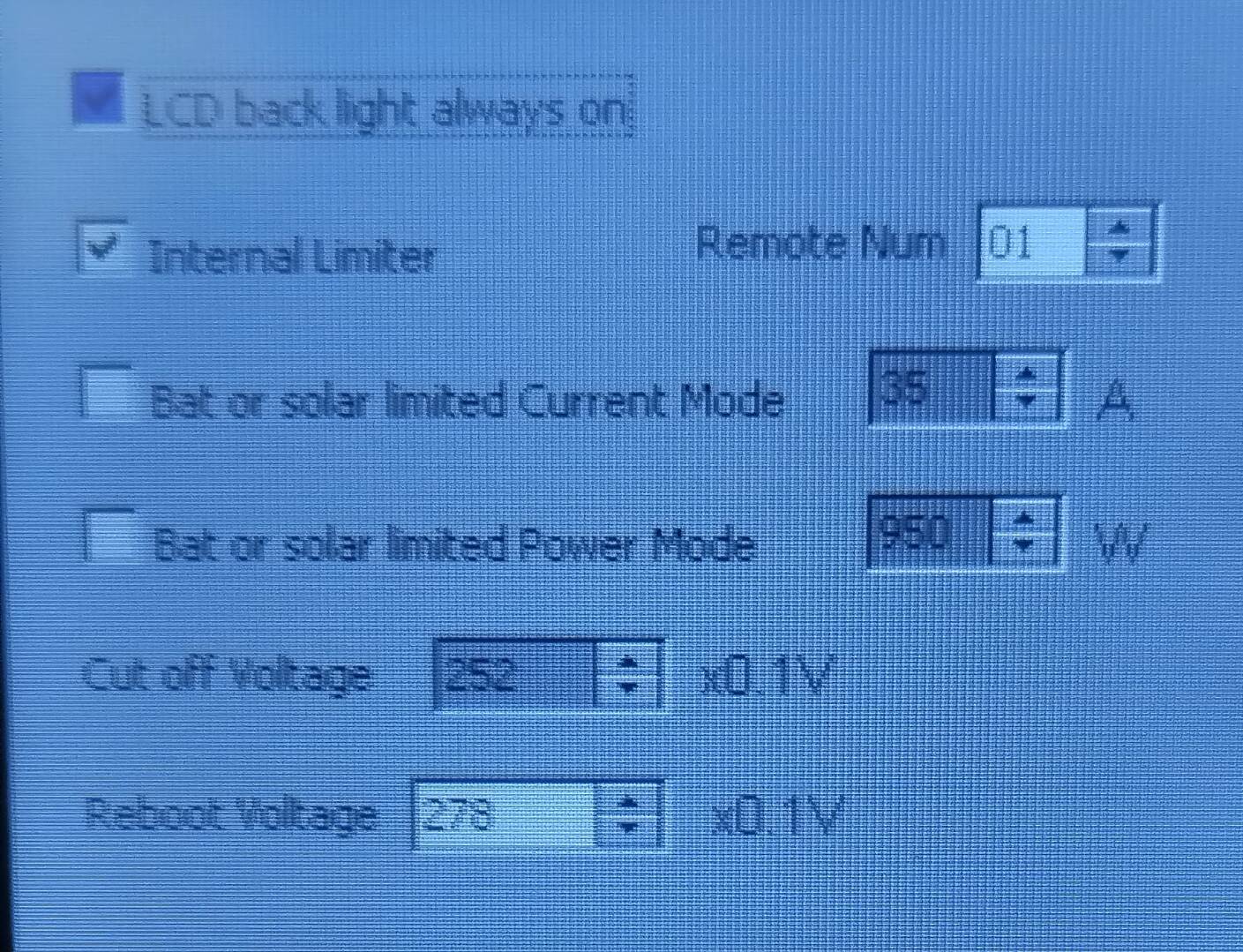

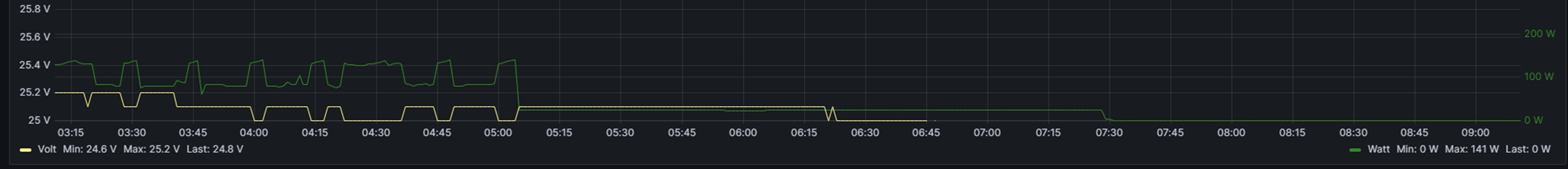

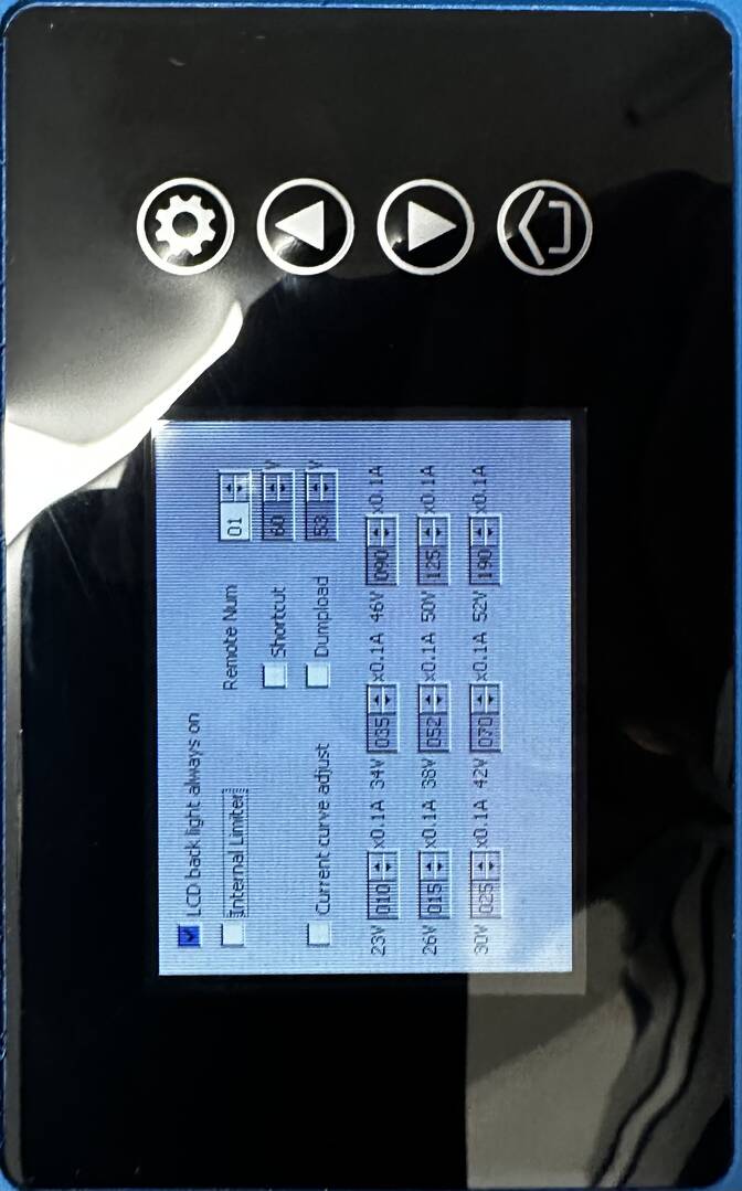

Nur bei dieser Konstellation lässt sich in meiner Sun der Cut Off deaktivieren, der Reboot lässt sich nicht deaktivieren:
Im T2SG habe ich abweichend einen niedrigeren Cut Off von 25,0 eingestellt, um zu prüfen ob der deaktivierte SUN Cut Off Wert wirklich deaktiviert ist.
Ergebnis wie folgt:
  • Sun Cut Off ist tatsächlich deaktiv
  • T2SG schaltet SUN in CutOff bei ersten Erreichen von 24,9 V (05:05 Uhr)
  • SUN liefert weiter Output von 23 Watt(05:05 Uhr - 07:30 Uhr)
  • Bei erneutem Unterschreiten von 25 V (06:45 Uhr) bleibt der Output auf 23 Watt.
Ich habe daraufhin den CutOff in der Sun wieder mit 25,2 aktiviert (07:30 Uhr) und schwupps ist der Output auf 0 Watt gesprungen. Ich teste als nächstes die Konstellation:
  • SUN CUT Off aktiviert bei 25,2
  • T2SG CUT Off bei 25,0
und danach
  • T2SG CUT Off bei 25,4
Melde mich dann mit Ergebnissen wieder. Hast Du noch Testvorschläge / Testwünsche? HG Thorsten

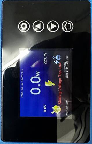

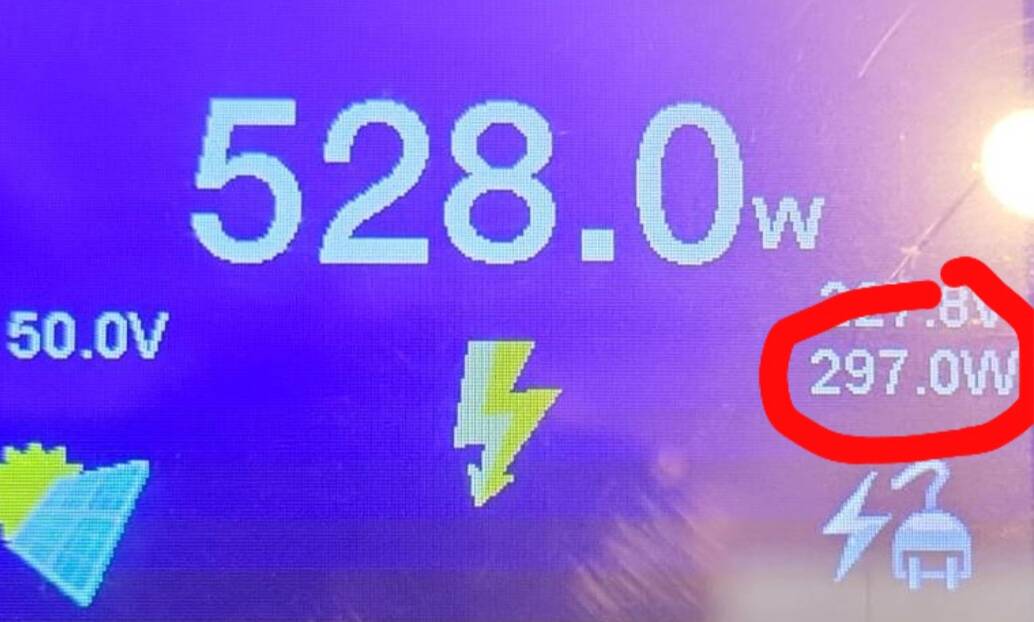

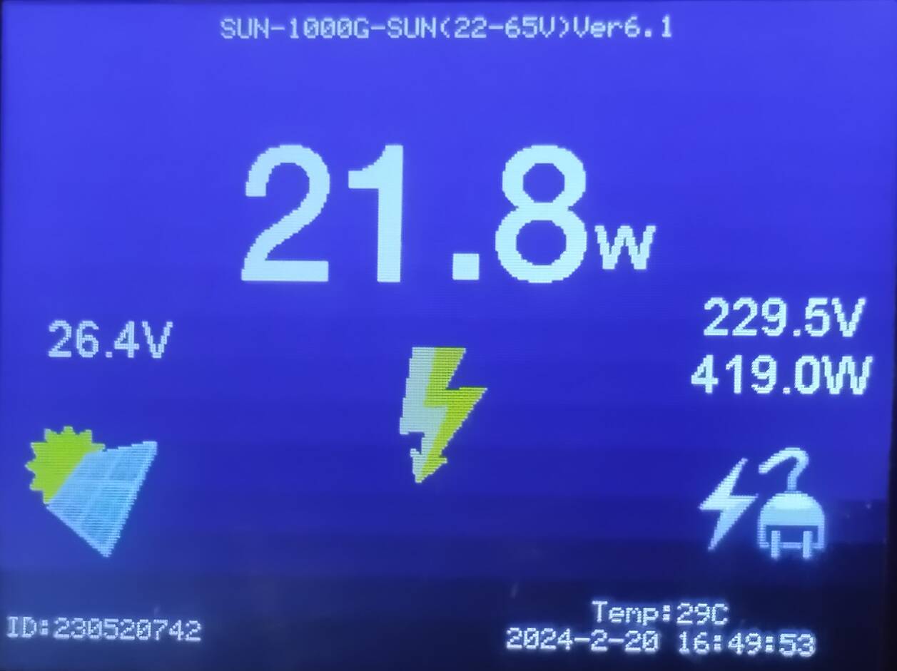

@a7j220 Hallo Thorsten,
ich würde einen Haken bei "Bat or solar limited current mode: 35A" setzen.
Kannst Du mal ein Photo von der kleinen int. Limiter Watt Anzeige im SUN Display machen? Die muss positiv sein (der Wert selbst hat nichts zu sagen) wenn der SUN Leistung macht/machen soll. Und negativ bzw. 0W, wenn der SUN aus ist/sein soll.
Wenn die kleine int. Limiter Anzeige negativ ist, wenn der SUN läuft/laufen soll, dann musst Du die beiden Kabel vom CON2(Trucki Platine) zum int. Limiter Eingang vertauschen.
Gruß,
Trucki

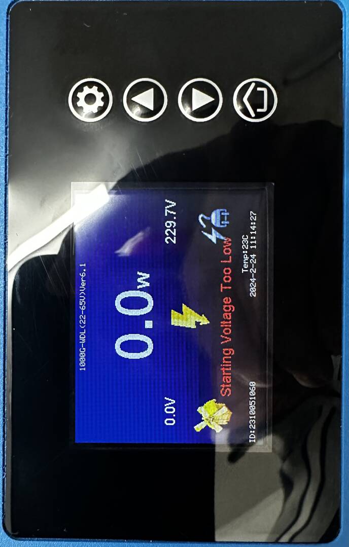

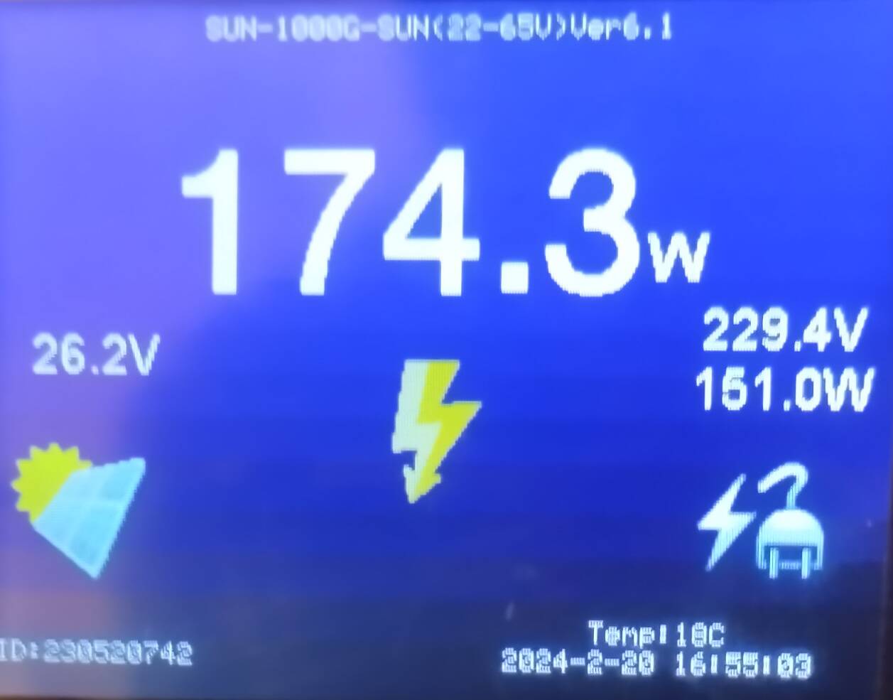

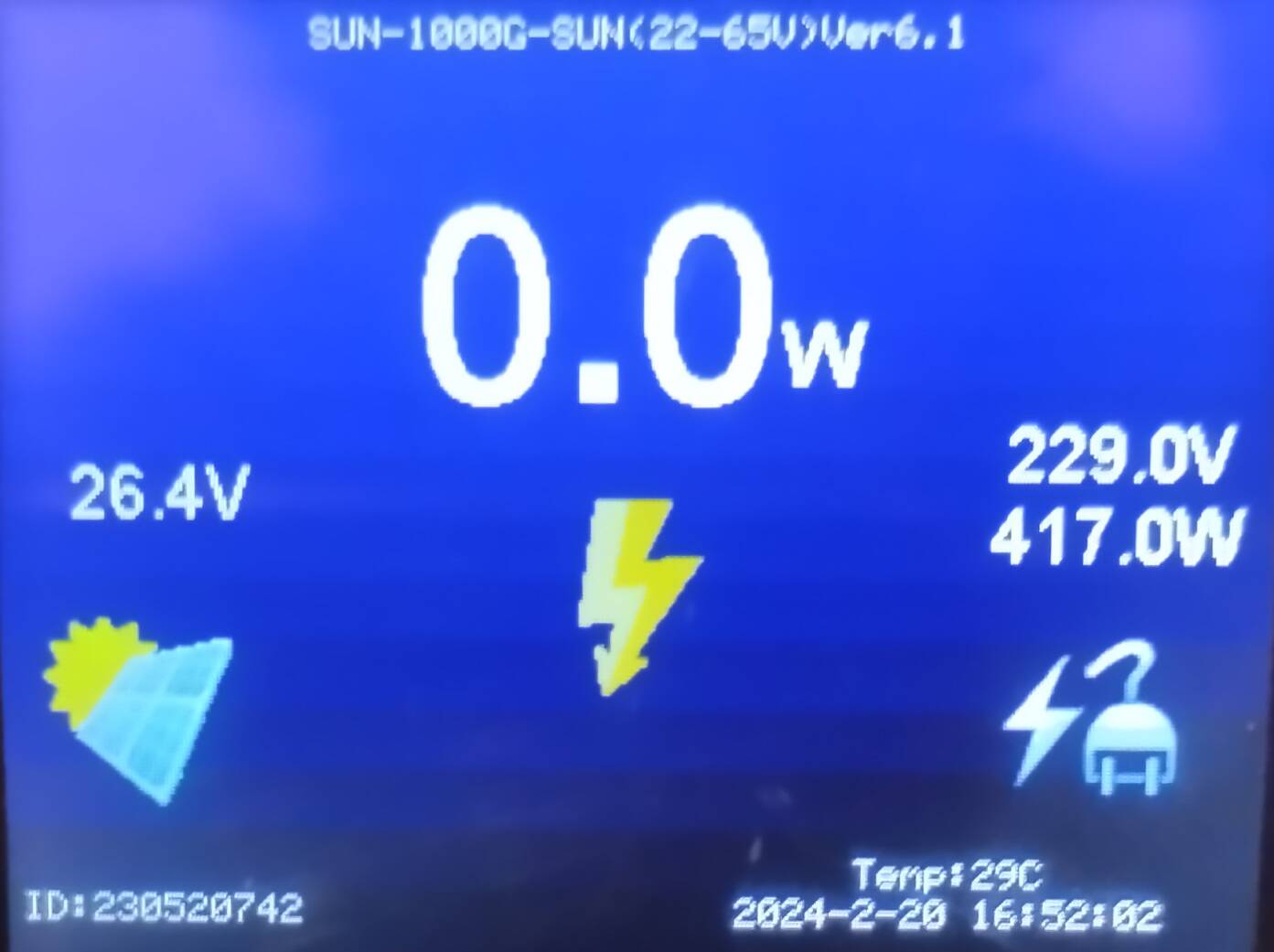

@trucki
[quote data-userid="801" data-postid="186701"]
[/quote]
bei 22 Watt
(Status nach Erreichen Reboot Voltage, im Ruhezustand, ohne Energiebedarf)
bei 0 Watt (Status nach AC Unterbrechung, im Wartezustand auf Erreichen Reboot-Voltage)
bei > 23 Watt (Status nach Erreichen Reboot-Voltage und bei Energiebedarf)
Wert ist bei mir in allen drei Fällen positiv, auch wenn er 0 sein sollte.
Und es gibt ja noch den Status bei 4 Watt, da muss ich beim nächsten mal erst schauen, liefere ich nach. Den müsste er morgen Nacht bei der aktuellen Einstellung wieder erreichen, wenn die CUT OFF Voltage mehr als 0,1 V unterschritten wird.
Aufgelötet hatte ich analog zu Deiner Abbildung.
Das muss passen...

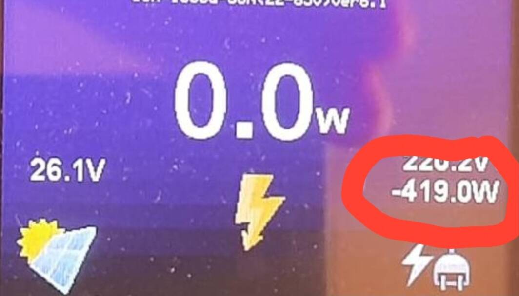

Ich finde es interessant, dass ich den Zustand 0 Watt erzwingen kann, wenn er sich im Status 22 Watt befindet also nach Erreichen der Reboot Voltage und ich dann AC einfach trenne. Dann warte ich bis im Display rot drin stand "Voltage too low" und schalte AC wieder ein. Anschließend steht er da mit 0 Watt.
{green}:laugh: HG Thorsten
@a7j220 Irgendwie komisch. Deine int. Limiter Anzeige ist zwar positiv, aber bei einem ACSetpoint von 0W sollte sie spätestens nach 5s 0W sein. Kannst Du mal die Spannung am int. Limiter Eingang messen?
@trucki ich schicke PN mit Ergebnissen

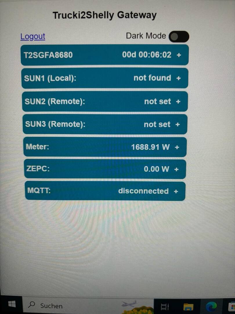

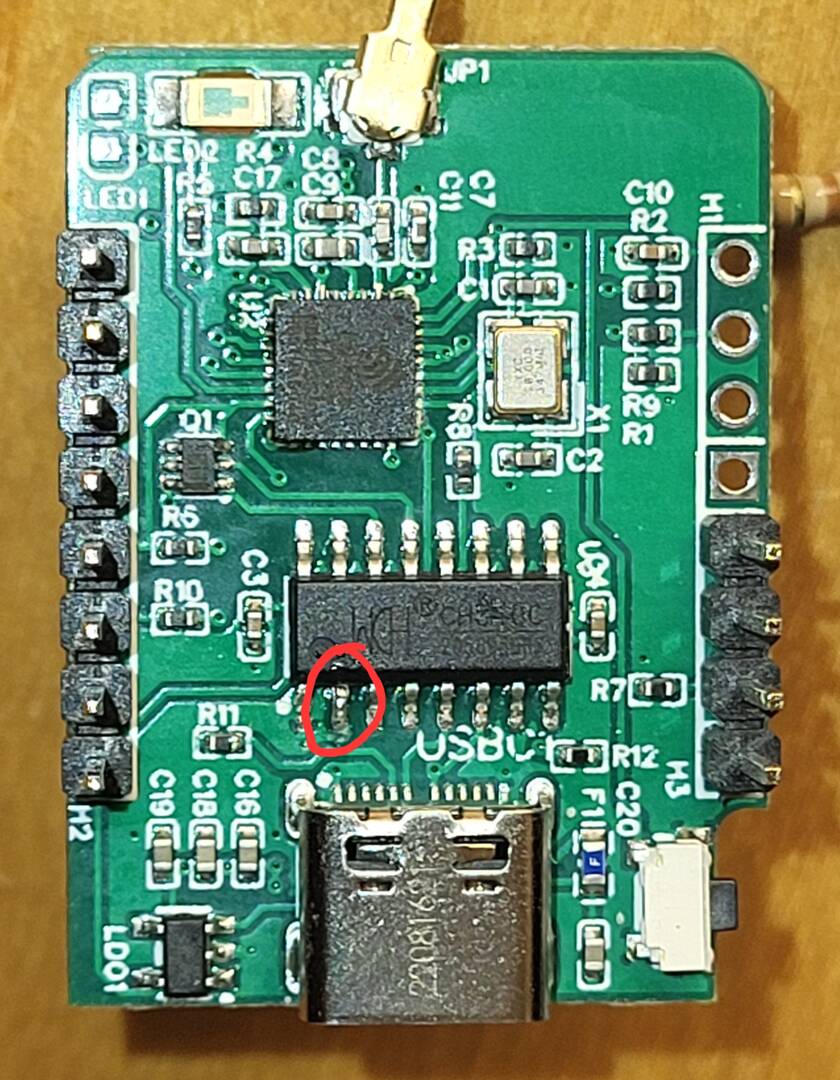

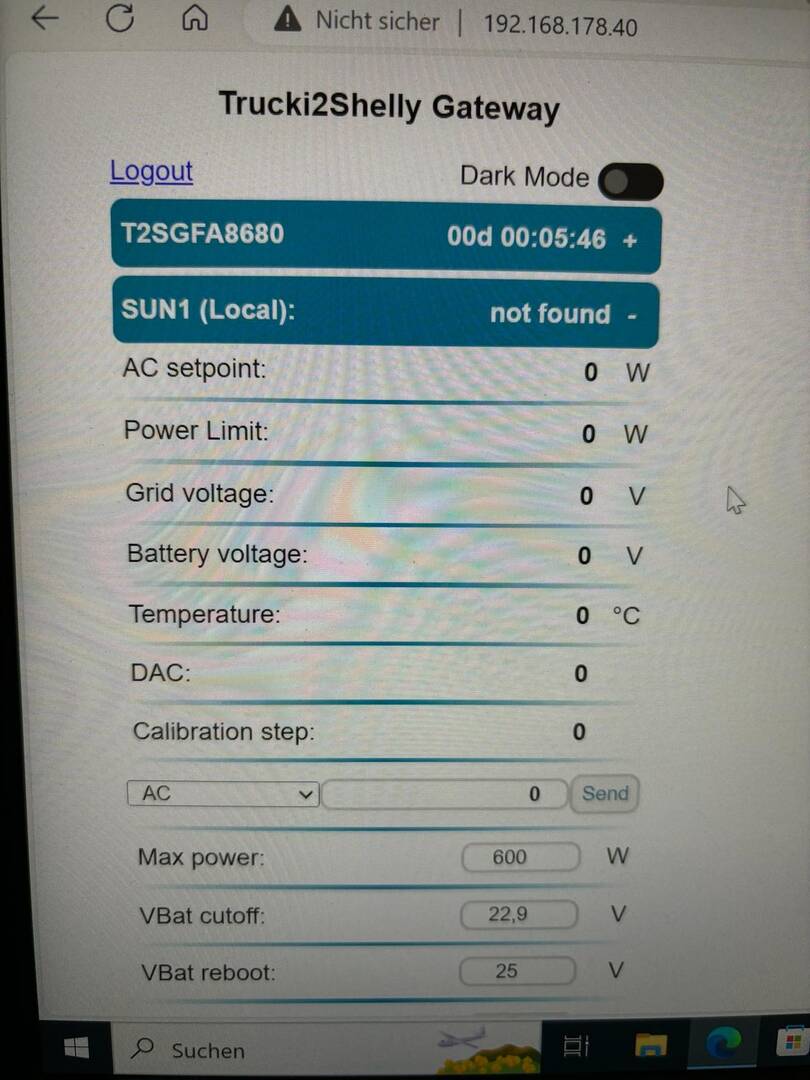

Hallo :raised_hand_with_fingers_splayed: erstmal in die Runde
mich bin ganz neu hier ich hab meine neue Platine eingebaut mit WLAN verbunden Shelly pro3 em zeigt auch an aber der sun 1 local wurde nicht gefunden
habt ihr da eine einfache Lösung oder einen anderen Vorschlag für mich
danke schon mal im Voraus
@lindenthaler-a
Der Shelly Pro 3EM wird auf der https://github.com/trucki-eu/Trucki2Shelly-Gateway (weiter unten) mit der Shelly 0.13.0-beta3 angegeben.
Hast Du die URL http://ip-address/rpc/Shelly.GetStatus schon einmal in Deinem Browser eingegeben und welches Ergebnis bekommst Du? (ersetze ip-adresse durch die des ShellyPro)
Nimm am besten mal den FireFox, der zeigt Dir dann das Ergebnis, so eins kommt, strukturiert an.
Welchen Firmwarestand hast Du im Shelly Pro 3?
Zu finden unter Settings > Firmware Update

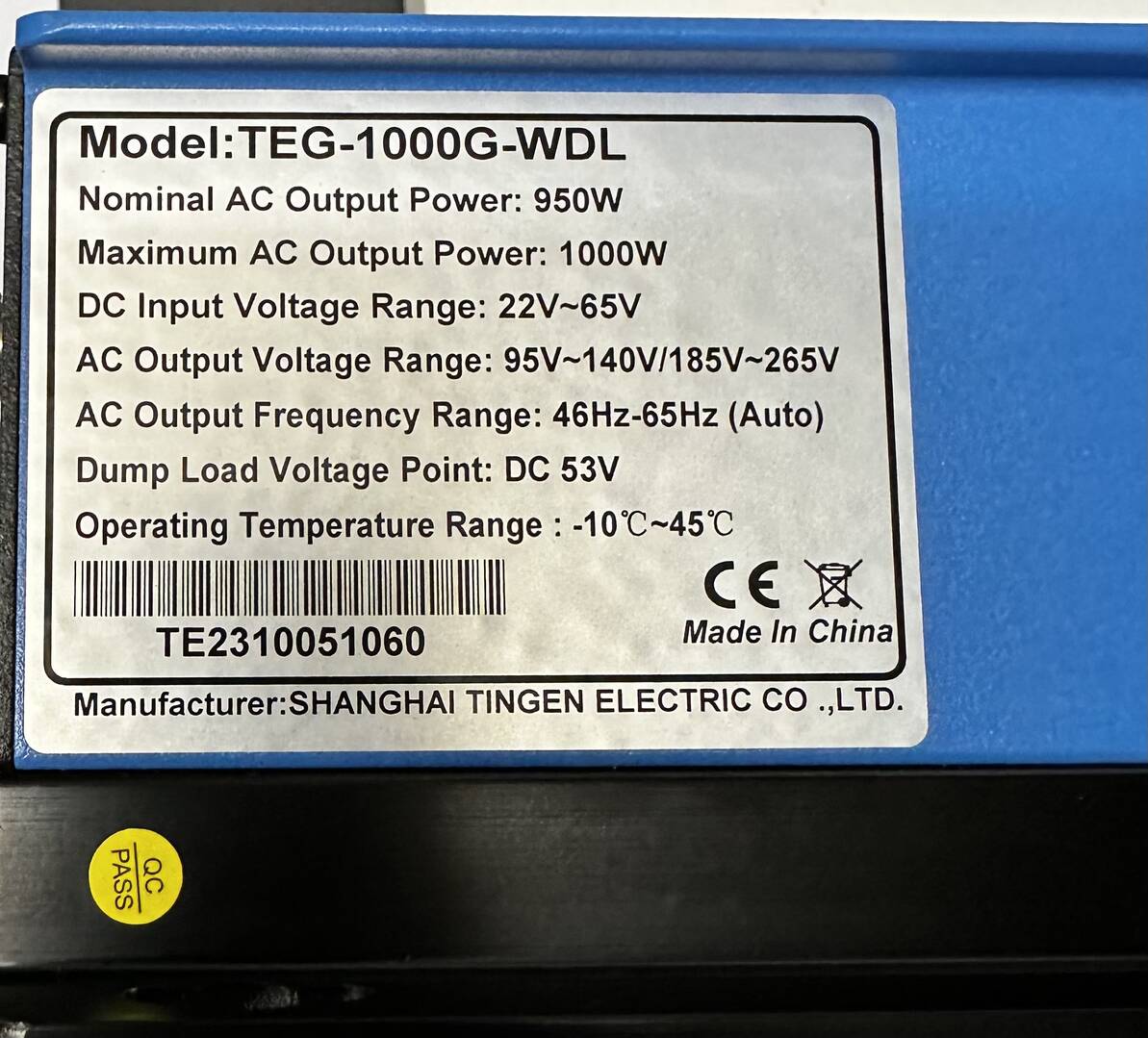

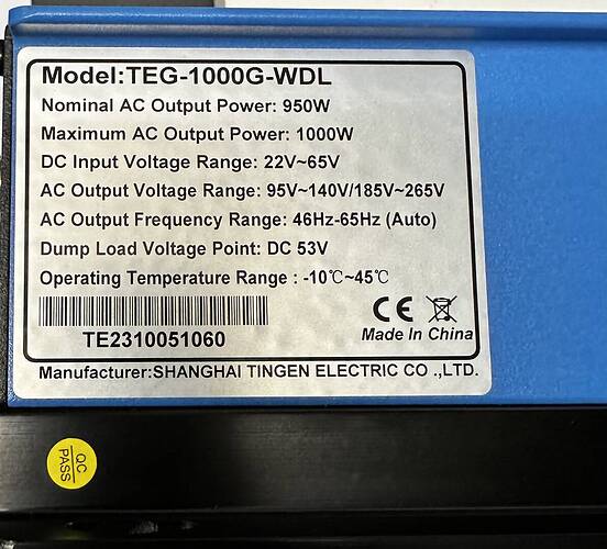

ich bin neu hier und vielleicht in diesem Thread nicht richtig. Ich habe kürzlich einen SkyWind NG erhalten (ich weiß, Liebhaberei...) und bin ganz erstaunt, dass der mitgelieferte TEG 1000G-WDL (22-65V) Ver. 6.1 von Tingen Electric (sieht so aus, wie ein blauer SUN 1000) keine Möglichkeit bietet Daten auszulesen. Ich habe nun eine Menge von der Trucki Platine gelesen und es gibt wohl auch WIFI Modul für den Wechselrichter. Der Wechselrichter hat einen remote Anschluss, RS232 Buchse. Die Belegung herauszufinden ist mir noch nicht gelungen. Laut SkyWind gibt es keine Möglichkeit das Gerät in eine Home Automation einzubinden, was wohl nicht stimmt.
Kann jemand sagen, ob ich mit der Trucki Platine oder dem Trucki RS 232 Stecker auf dem richtigen Weg bin? Ich möchte keine Nulleinspeisung realisieren (kommen wohl ehkaum Watt aus dem Wind), lediglich die aktuellen Daten per Modbus auslesen (bin ein IP-Symcon Fan).
Vielen Dank!!
@garmin2004 das hat noch keiner ausprobiert. Steuern wirst Du den SUN auf keinen Fall können. Es könnte aber sein, dass der Truxki2SUN Stick Daten auslesen und über MQTT schicken kann... ausprobieren!

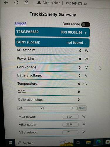

@spacedevil das gleiche Problem habe ich auch . Gestern die neue Platine mit WLAN eingebaut und eingerichtet. SUN1 not found kommt... Ales noch einmal geprüft, richtig verkabelt und eingerichtet. Gab es eine Lösung für das Problem?

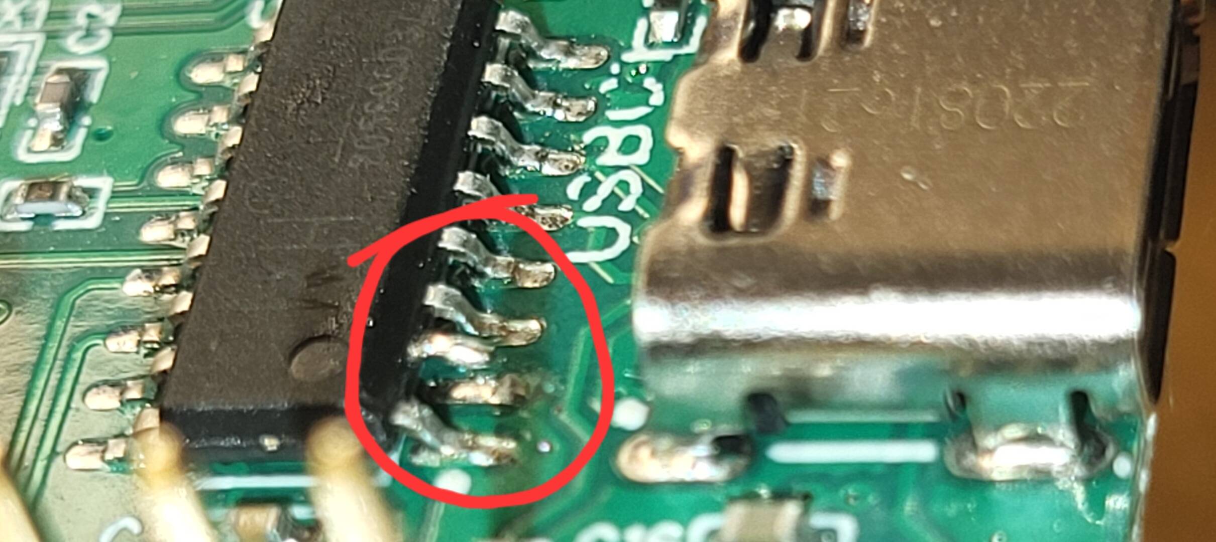

@kurzweil
hallo ich hab vom Trucki eine Antwort bekommen das der Chip ein defekt hat man muss den pin2 unterbrechen dann geht alles perfekt :star_struck: und problemlos
Es sieht so aus, als ob ich ein paar USB Fake Chips bekommen habe, die nun die Kommunikation zwischen RS485 Platine und Wifi Modul stören. Das führt zum Fehler SUN1: NOT FOUND .
Die Beschriftung der Chips ist graviert. D.h. sie geht in die Tiefe. Die Beschriftung guter Chips ist drauf gedruckt und geht somit nicht in die Tiefe. Wifi Module mit blauer LED sind nicht betroffen.
Technische Erklärung: Der Fake CHIP hält den RX Pin des Wifimodul auf +5V. Deshlab können keine Daten von der RS485 Platine empfangen werden. Eine einfache schnelle Lösung ist den Pin2 des WCH CH340 Chips mit einem feinen Seitenschneider einfach abzuzwicken. Das deaktiviert den USB Port, aber die Kommunikation mit der RS485 Platine funktioniert. Wer den USB Port braucht (ich wüsste nicht warum), der muss den Pin2 des CH340 Chip von der Platine abheben und über einen 470Ohm Widerstand mit dem Pin "RX" des Wifimoduls verbinden.
lg Armin

@lindenthaler-a : Ja, kann ich bestätigen. Es sind ein paar wenige Wifi Module rausgegangen mit denen "SUN1: NOT FOUND" auftritt. Die Lösung ist den rot eingekreisten Pin z.b. mit einem sehr feinen Seitenschneider oder auch Cuttermesser von der Platine zu trennen.
Gruß,
Trucki
@lindenthaler-a vielen Dank, die Vorgehensweise schien mir etwas unkonventionell, hat aber zum gewünschten Erfolg geführt. Dankeschön!
