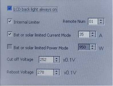

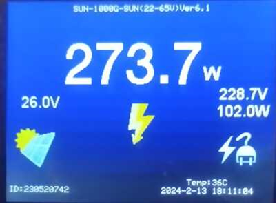

@ Trucki ,
Mein SUN 1000 hat eine Mindestleistung von 27 Watt. Weiter regelt er nicht herunter.
Ich habe nun das Kabel von der int. Limiter Buchse wie vorgeschlagen auf die Platine gelötet.
Der SUN1000 verhält sich nun wie folgt. Unter einem ZEPC Wert von 9 Watt speist der Wechselrichter nicht ein (0 Watt auf dem Display). Sobald der ZEPC Wert ca 10 Watt erreicht springt die Leistung auf 27 - 30 Watt und nach 2-3 Sekunden wieder auf 0 zurück . Nach ca 5 Sekunden springt dir Leistung wieder auf 27 -30 Watt usw ....
Average war auf 2 eingestellt. Bei einem höheren Wert sind die Pausenzeiten wo nichts eingespeist wird entsprechen länger.
Da meine Grundlast durch eine Inselanlage abgedeckt wird kommt es leider oft zu diesem Verhalten.
Immerhin bleibt er aus wenn nichts benötigt wird.
@scottspeed ja das Verhalten ist korrekt. Das Sun Display zeigt Leistungen kleiner 10W nich an. 27W ist die kleinste Leistung die der SUN machen kann. Der int. Limiter wird nach ca. 5s aktiviert. Deshalb dauert es kurz, bis der SUN von 27W auf 0W geht und deshalb kann er unter 27W nicht regeln.
Deiner Beschreibung nach würde ich Target auf ca. 40W setzen. Dann sollte der SUN erst bei einem Verbrauch von 40W anspringen.
Gruß Trucki

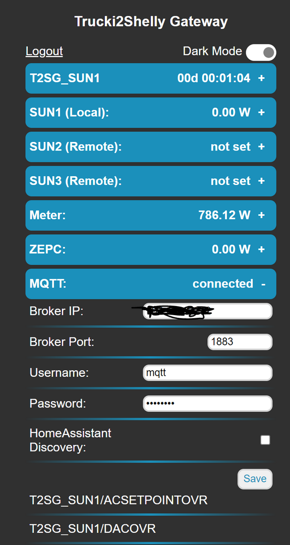

hat niemand eine Lösung, damit ich nicht nach jedem HomeAssistant-Neustart immer in der T2SGateway Weboberfläche einem Reboot machen muss, damit die Entitäten gestartet werden?
@detger
Füge die T2SG manuell über MQTT via config.yaml hinzu.
Ich hatte das selbe verhalten wenn die Entitäten via auto discovery hinzugefügt werden. Ich meine im T2SG muss man das discovery auch Abschalten.
Danke für die Antwort, bin mit "yaml" total überfordert. Zu meiner Schande habe ich zwar den file editor installiert, finde auch darin den Ordner "/homeassistant/configuration.yaml" aber noch nie etwas darin eingetragen.
@detger
also ich hab die mqtt Sachen bei mir in einer separaten Datei mit dem Namen mqtt.yaml

Ich hab zwei T2SG einer heißt T2SG_SUN1 der andere T2SG_SUN2, musst Du dann oben in der mqtt.yaml anpassen und löschen.
in der configuration.yaml dann der verweis auf die Datei
mqtt: !include mqtt.yaml
Torte
ah und das hier HA Discovery ist aus

@trucki
Habe es mir eben hin gelötet. Im Display erscheint jetzt wie von Dir beschrieben der fehlerhafte Limiterwert.
Ich teste das mal ausgiebig und berichte dann über das Abschaltverhalten :wink: .
HG Thorsten

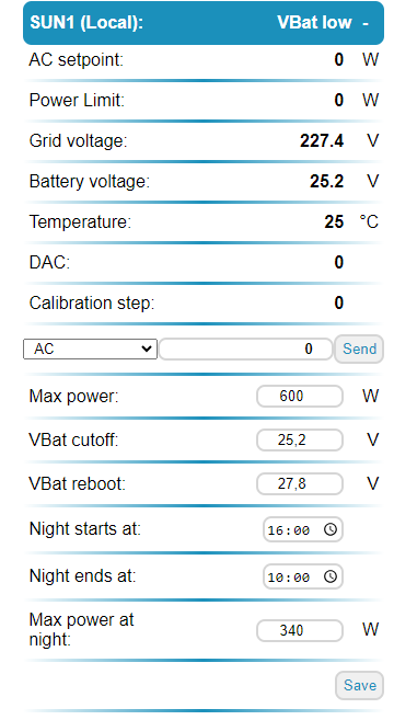

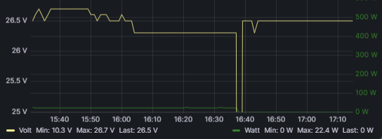

@trucki
der Hack funktioniert bei mir nicht:
Sobald der Voltlevel hier auf 25,2 Volt fällt, wird wie bisher mit ca. 23 Watt eingespeist.
Irgendwann fällt er dadurch dann mal unter 25,2 und schaltet eine Stufe zurück auf 4 Watt, zeigt dann im Display 0 Watt ein.
Gehe ich dann her und unterbreche die Verbindung zur Batterie für einige Sekunden und stelle sie wieder her, dann zeigt er 0 Watt an und speist auch nichts mehr ein.
Also ist dann in dem standby Zustand, den ich mir erhofft habe.
Einen Curl Befehl o.ä. den man an die SUN alternativ schicken könnte, um in standby Zustand zu gelangen, gibt es demnach nicht?
HG Thorsten

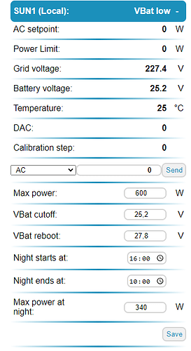

Was hast Du im T2SG eingestellt? Wird dort setpoint 0W und vbat low angezeigt?

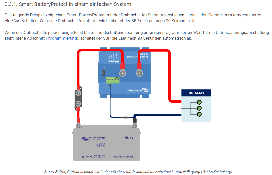

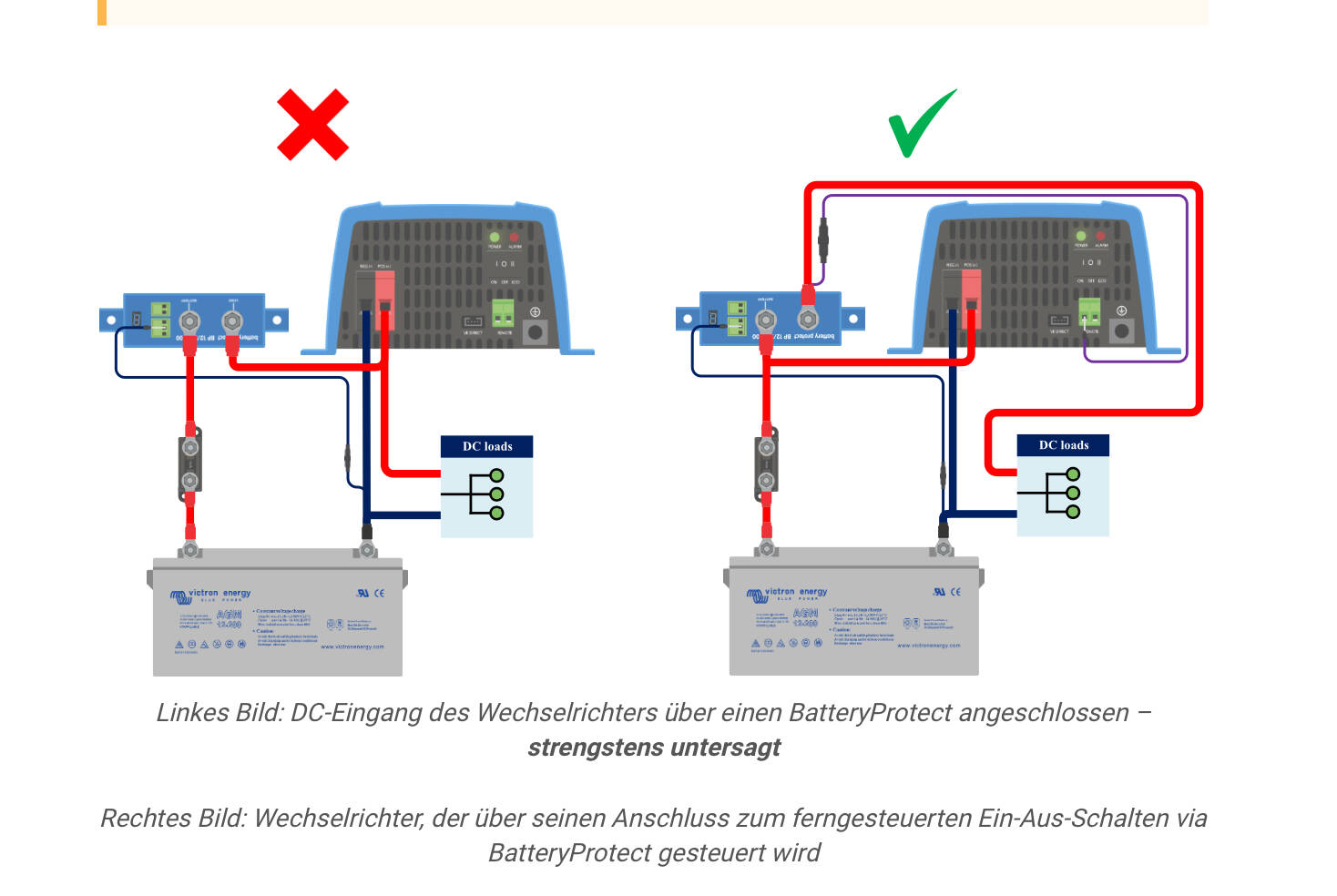

@bailey, jetzt muss ich doch nochmal nachfragen.
Bei mir ist zwischen AKKU und Wechselrichter eine Sicherung, kommt der BatteryProtect nach der Sicherung?
Wenn ich auf die Victron Seite gucke ist die Sicherung vor den BP, ich hätte es andersrum gemacht.
Der Wechselrichter soll doch abgesichert sein!

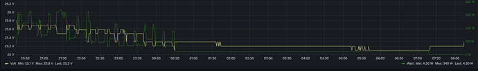

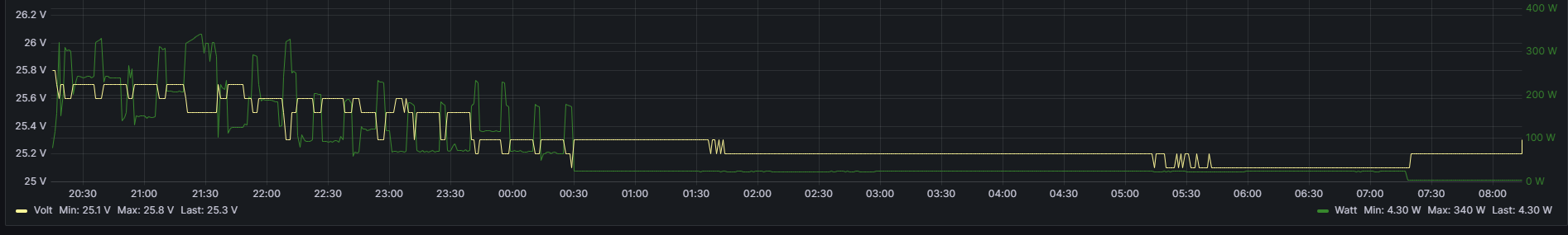

@trucki
Ja, habe Version 1.12, die zeigt an:
Um 00:30 war die Batterie bei 25,1 (CUT OFF 25,2 in SUN und T2SG eigestellt) und hat die Einspeisung über T2SG Vorgabe beendet (CutOff)
Dann speist die SUN "eigenmächtig" ca 23 Watt ein bis ca. 7:30.
Zwischen 7:18 und 7:19 sinkt der V Wert dann offensichtlich kurz auf 25,0 und die SUN reduziert auf 4,3 Watt Output (V-Batterie steigt anschließend leicht)
4,3 Watt würden dann wohl theoretisch so lange weiter abgegeben bis das Batteriemanagement das irgendwann beendet... oder er schaltet ab wenn er nochmal unter 25,1 fällt... (Aber das habe ich noch nie beobachten können, weil die Batterie vorher schon wieder vom T2MG geladen wird....)
Idee woran das liegt?
@a7j220 probier mal cutoff und Reboot im Sun Display ganz zu deaktivieren. 4W Standby ist normal. Weniger schaffe ich auch nicht.
Gruß Trucki
@duester
Blöde Frage, was setzt Du ein um die Plusseite zwischen Batterie und Wechselrichter zu trennen und wieder einzuschalten über diesen Batteriewächter?
@bailey
Ich trenne nur die AC Seite, die DC Seite geht über einen 100A Sicherungsschalter und bleibt immer an. Ich habe 2x Sun2000, die ziehen zusammen max. 80A aus der Batterie. Der Batteriewächter misst die Spannung der Batterie und schaltet das 25A Relais der AC Seite.
