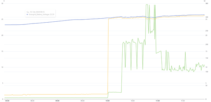

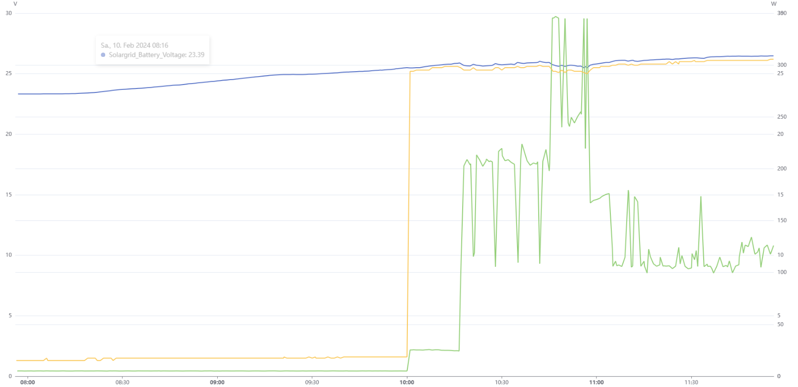

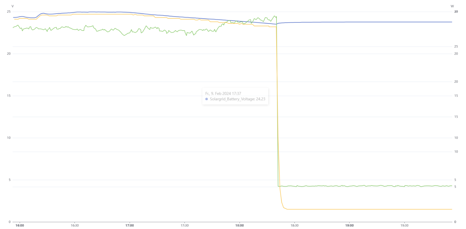

So,
der Battery Protect funktioniert wie er soll. Er trennt bei 23,6 V (Bei der Sun werden dann 23,2V angezeigt)
Und heute morgen gegen 10 waren die 25,6V wieder erreicht und es wurde wieder Richtung SUN freigeschaltet.
Erste Grafik zeigt die Abnschaltung, die zweite das wiedereinschalten
Blaue Linie ist die Batteriespannung gemessen am Shunt
Grüne Linie die Stromerzeugung
Gelbe Linie die gemessene Spannung von der SUN
Die dauerhaften 5 W kommen wahrscheinlich vom eingeschalteten Display bei der SUN, denn zwischen den beiden Schraubklemmen des Battery Protect messe ich nichts.
Ich werde aber auf den Modus 8 gehen, d.h. Abschaltung bei 24V und wiedereinschalten bei 26V. In der SUN werde ich dann entsprechende Werte eintragen damit er bei der Stromfreigabe unterhalb des vBat Reboot liegt

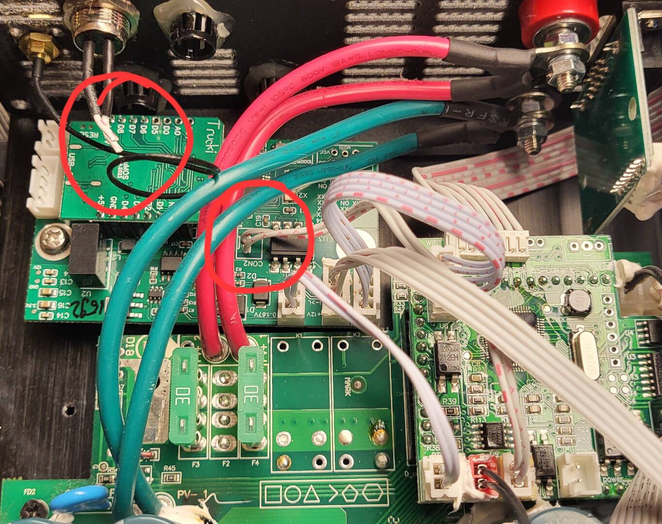

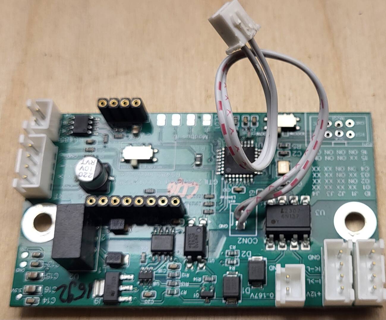

Was spricht eigentlich gegen den int. Limiter Hack ?
Kann man leicht einbauen, indem man das Kabel von der int. Limiter Buchse abschneidet und auf die Platine lötet:
Gruß,
Trucki

@trucki
Ich hatte das Kabel so wie beschrieben angelötet. Allerdings hatte ich ein anderes Menue und bei mir zeigte es keine Wirkung.
Hatte ich auch geschrieben.
Deshalb gehe ich hier auf Nummer Sicher und setze den Battery Protect ein.

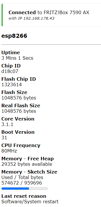

Trucki Wemos Einrichtung. ??? Hallo Leute!
Hab die Wemos Platine von Trucki ausgebaut, an USB angeschlossen und nach nach Offys Werkstatt Video das sehr hilfreich ist versucht zum laufen und ins Netz zu bringen, was ich bis jetzt nicht geschafft habe.
Das Problem bei meiner Einrichtung taucht bei dem Video von Offys Werkstatt ca. bei 17:17 auf. Wo das Wemos nach den Eingaben der Zugangsdaten von USB absteckt wird, (reset) kurz darauf USB wieder einstecken und warten bis die LED blinkt, was die Platine bei mir nicht tut, auch nach 10 Minuten warten blinkt nichts.
Hab auch bereits einen Reset gemacht, per Brücke D0 und D5 und Resetschalter (lt. Github), wie auch mit dem Software Reset brachte keinen Erfolg. Ich habe es geschafft das Wemos Modul mit meinen Internet zu verbinden, konnte es aber nicht mit der eingegebenen Adresse 192.168.178.43 (siehe Bilder) im Browser ansprechen, aufrufen. Die iP wird auch nicht in der FritzBox angezeigt. Vlt. hatte ja jemand auch schon Probleme mit dem Wemos Modul und kann mir evtl. weiter helfen. Denke fast, die Platine hat einen Fehler.
