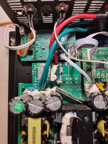

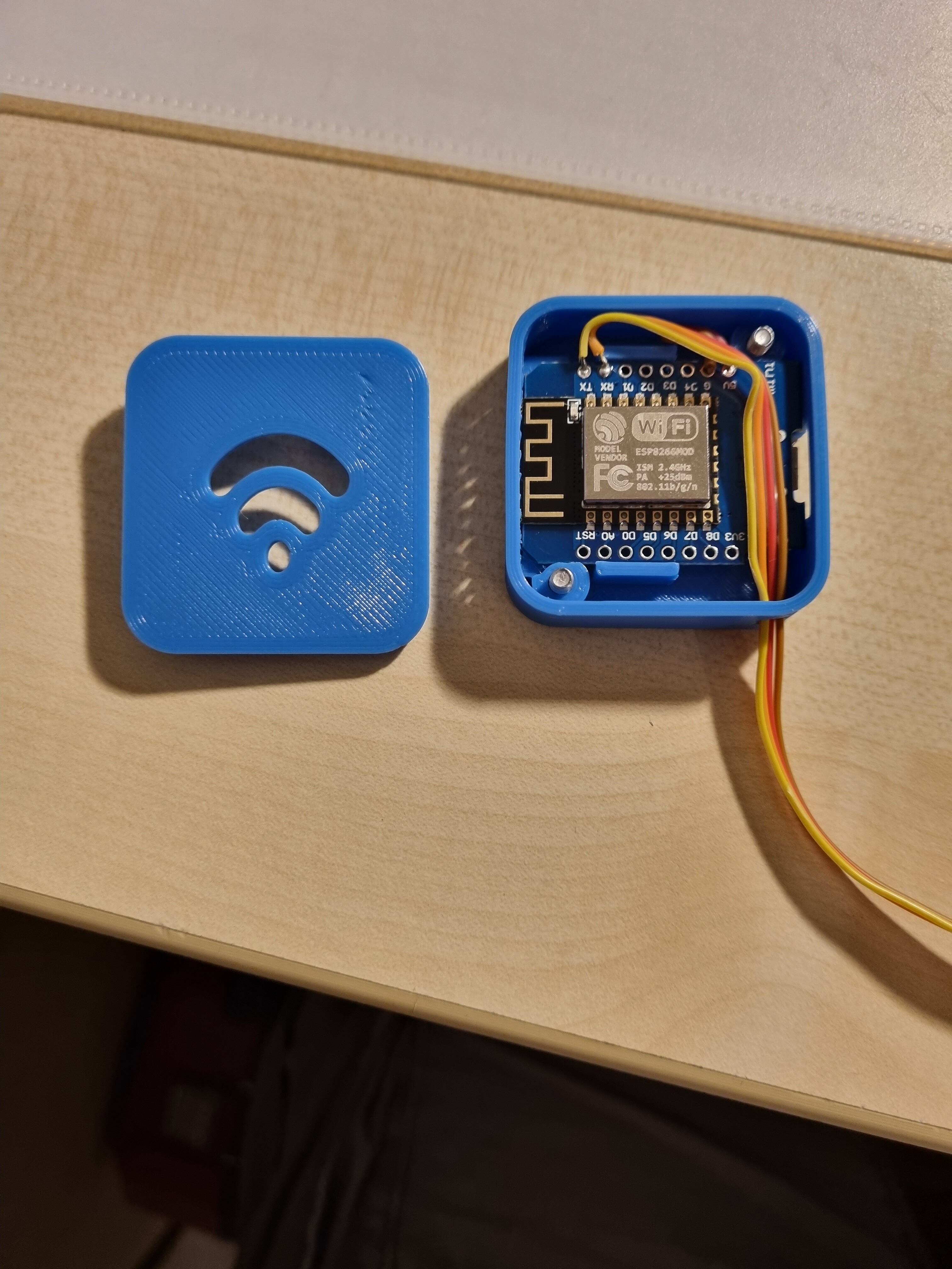

So die Platine kam an. Vielen Dank an trucki.
Eingebaut ist sie schon und ja, für den Wemos habe ich ein Gehäuse gedruckt.
Evtl. verbaue ich aber noch einen Wemos mit ETH Schnittstelle. Dann hab ich sicher keine WLAN Probleme.
Jetzt mal alles zusammen bauen und testen.
Einzig der L1 Anschluss am Sun-1000 macht mir Sorgen.
Es heißt der obere in Richtung Front wäre L1.
Der ist aber intern bei mir grün und geht dort auf AC2.
Der untere Eingang am Kaltgerätestecker ist intern rot und geht auf AC1.
Nicht dass es bei mir vertauscht wäre.....
Hallo Sven,
vielen Dank für die Rückmeldung. Die Farben sind bei mir auch so. Das "L" oben am blauen Gehäuse und "N" unten angeschlossen werden soll kommt nicht von mir. Das steht so in der Anleitung des SUN GTIL2 drinn. Irgendwo habe ich gelesen, dass der Fehler bei den aktuellen Modellen behoben sein soll. Ich konnte bei meinen SUNs keinen Durchgang mehr zwischen dem Internen Limiteranschluss und "N" messen. Trotzdem halte ich mich an die Anleitung.

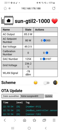

So, Wochenendprojekt erledigt.
Platine von Trucki kam sehr schnell an - wurde natürlich direkt verbaut. Super Arbeit was er hier entwickelt hat !!!
Ein ESP8266 Wemos D1 Mini wurde wie in Github beschrieben mit RX,TX,G,5V angelötet und mit ESPhome geflasht.
(auch hier wirklich toll und verständlich beschrieben so dass man es 1:1 nachvollziehen kann).
Danke an der Stelle auch noch an @zaimaen für seine Geduld :wink: Sein Code ist wirklich klasse und per MQTT hat die Anbindung an ioBroker auch sehr gut funktioniert.

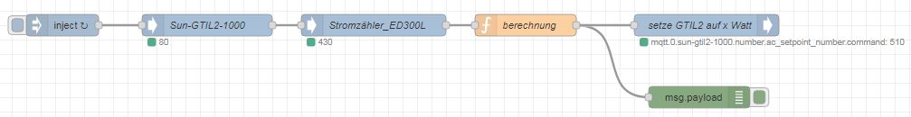

Regeln lasse ich das über NodeRed, da meiner Meinung nach NodeRed hier einfach schneller und besser läuft als die Scripte in ioBroker.
