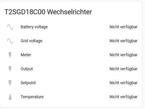

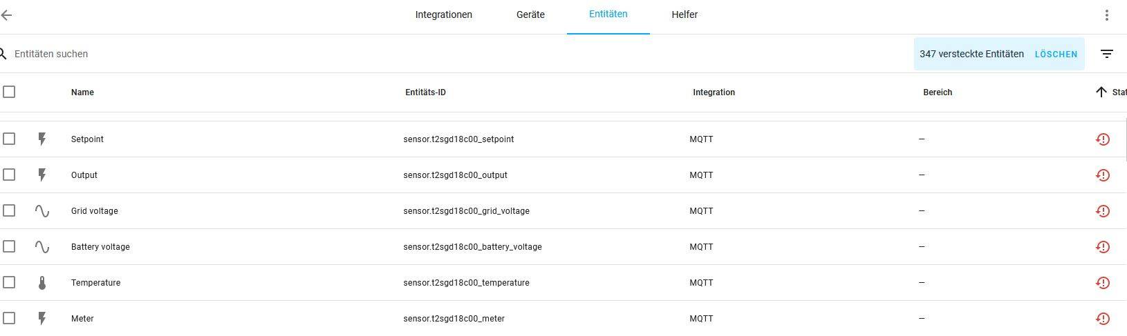

Frage an die "Home Assistant Profies": nach Neustarts werden vom T2SGD die Entitäten der Sensoren nicht gestartet.
Ich behebe das dann immer in der Trucki2Shelly Gateway Weboberfläche mit einem Reboot und 30 Sec. Wartezeit.
Was kann ich tun, bzw. gibt es eine Möglichkeit, dass das autom. läuft?
Danke schonmal vorab.

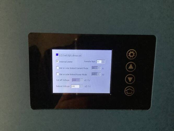

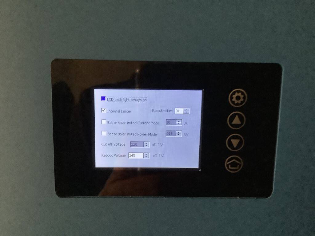

Ich bin heute erst dazu gekommen das Kabel zu löten.
Aber ich hatte leider die kleinere Version des Kabels bestellt und deshalb habe ich einfach das Kabel des externen Sensors genutzt.
Aber, mein Display sieht etwas anders aus. Passt das trotzdem? Müssen da noch weitere Werte eingestellt werden?
@workeratwork
ich habe die falschen Kabel bestellt. Der Stecker ist zu klein. Aber Du kannst das Kabel des externen Limiteranschlusses benutzen.
