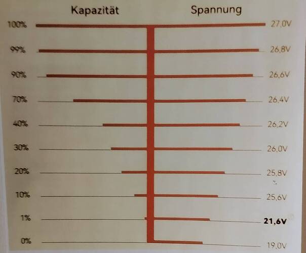

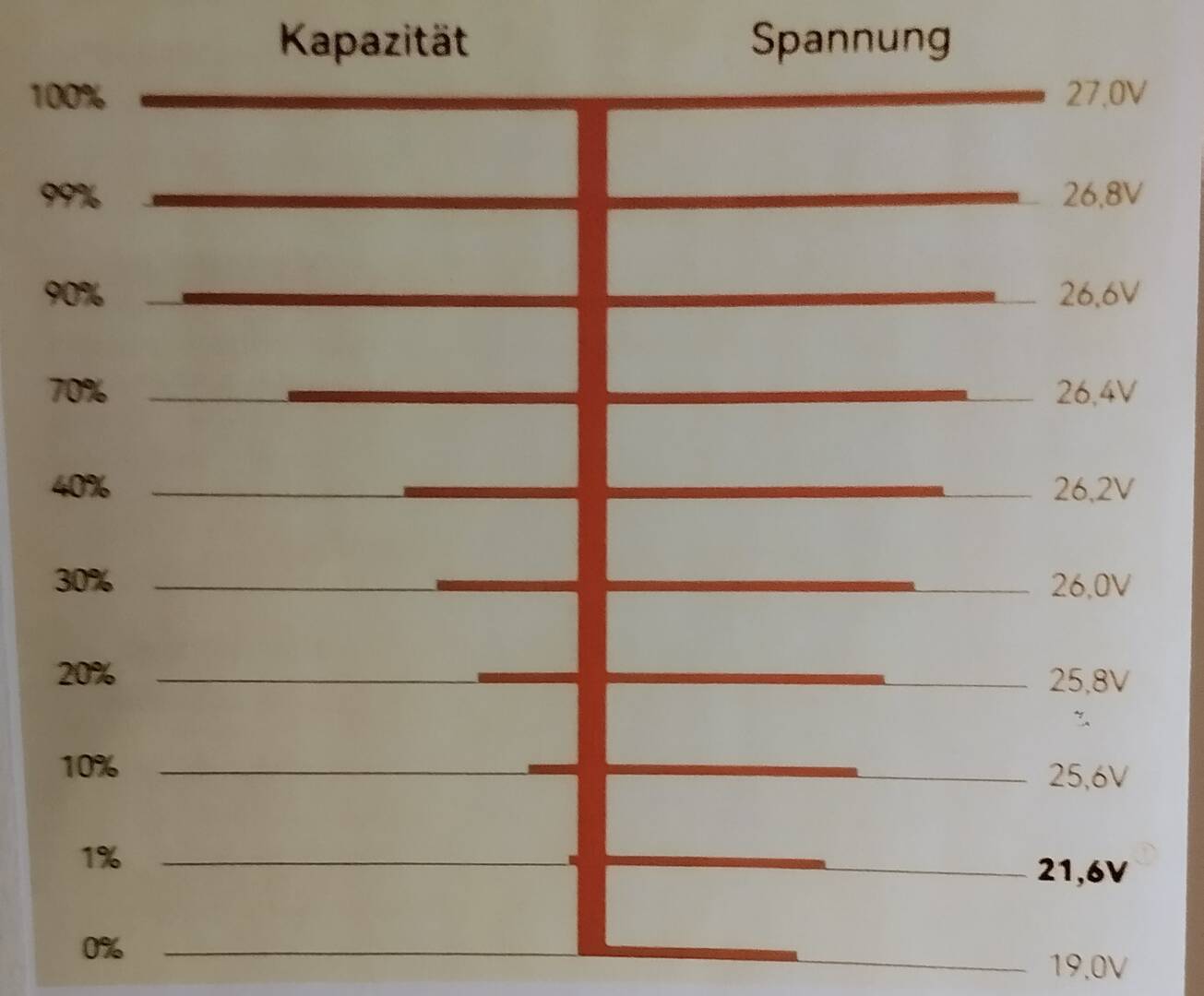

Benutzt jemand den WR mit einem 24V Powerqueen Akku? Ich habe bei Powerqueen nach den cutoff und reboot Spannungen gefragt und mir wurde für den WR
Abschaltspannung: 21.6V
Wiederanlaufspannung:24.8V
und fürs Laden
Abschaltspannung 30V
Wiederanlaufspannung 28,4V
mitgeteilt.
Mir erscheint das recht niedrig/hoch, wie verfahrt ihr da?

ja habe gleiche Batterie, also PQ 25,6 100.
Bin noch am Tüfteln, mein Wunsch: Batterie bis 90% (26,6V) laden und bis 20% (25,8V) entladen.
Basis ist die gemessene Ruhespannung und die Grafik auf Seite 09 im Handbuch:
Im Moment habe ich eingestellt:
SUN
Cutoff 25,4
Reboot 27,2
Die Sun gibt die Spannung leider 0,2 zu niedrig aus. Die Einstellung entspricht also eigentlich 25,6 und 27,4.
Die SUN schaltet dann bei 25,4 ab, gibt dann noch eine Zeit lang ca. 20 Watt ab, bis sie bei 25,3V landet.
Danach erholt sich die Batterie und halbe Stunde später gemessen habe ich 25,8 V, also 20% Restladezustand.
Reboot 27,2 entspricht ergo 27,4V. Hier sinkt die Ruhespannung dann auf 26,6.
Beim Entladevorgang messe ich 1,75 KW/h (70% der Kapa).
Beim Meanwell Ladegerät habe ich
Cutoff 28,8
Reboot 26,6
So far mein Getüftel {green}:wink:

OK, dann empfiehlt Powerqueen mir den Akku randvoll zu machen und bis auf 1% zu entladen. Werde mal schauen wo ich mich einpendele.
Denke irgendwo dazwischen, allerdings müsste dafür erstmal das Meanwell LG wieder lieferbar sein, und Sonne wäre dazu auch noch ganz gut;
also wahrscheinlich ab März:)
Unlight

habe von Powerqueen Rückmeldung erhalten:
About your second question, it's certainly better to charge your battery before it completely runs out(10%~30%). However, it only has a very little effect on the battery's life cycles. There is no need to worry.
Beworben wird die Batterie mit 4000 Zyklen bei 100% DOD. Selbst bei der Hälfte wären das ja fast 10 Jahre.
Ist halt die Frage wieviel die Werbung mit der Realität übereinstimmt:)
Unlight
Ja genau, @Unlight!
Habe auch schon überlegt auf 10% entladen zu lassen, weil realistisch werde ich vielleicht 200-220 Ladezyklen im Jahr zusammen bekommen. Also macht fast 20 Jahre. Jetzt im Dezember waren es bisher nur 2! :woozy_face:

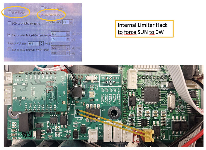

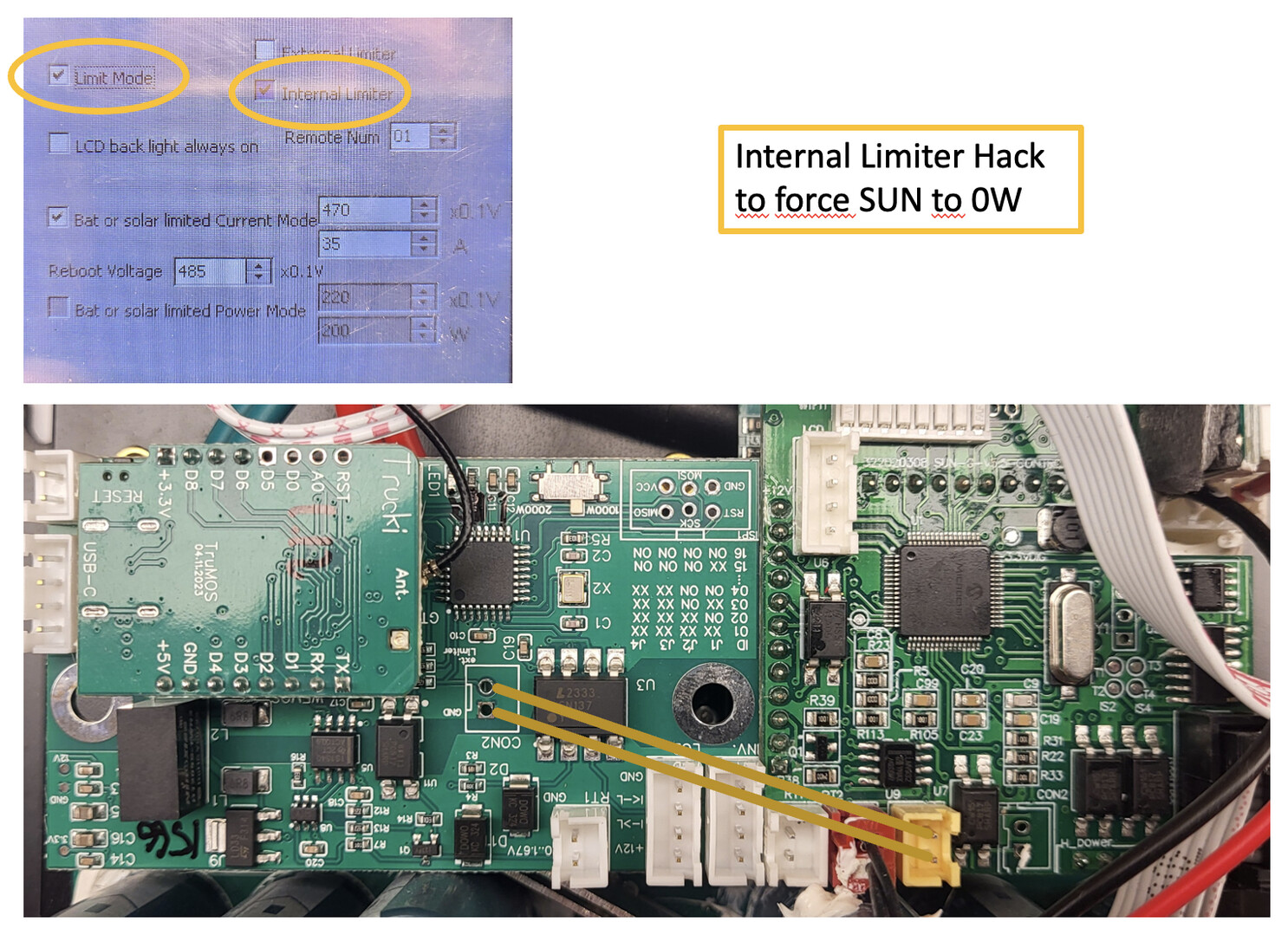

Hat jemand mal Lust den internen Limiter Hack auszuprobieren? Bei mir schaltet der SUN damit brav in den Standby. Ich hatte aber noch nicht Gelegenheit es ausgiebig zu testen.
Ein Display Update ist dazu nicht notwendig. Es sollte mit jeder SUN Display Version funktionieren. Einfach den internen Limiter aktivieren und die unbestückte Buchse CON2 auf der RS485 Platine überkreuz mit dem internen Limiter Eingang verbinden:
Im SUN Display sieht man dann einen falschen Limiter Wert, der aber solange er positiv ist nicht weiter stört. Dafür geht der SUN bei 0W Vorgabe bei mir auch in den Standby.
Wie geschrieben noch nicht intensiv getestet. Ich würde es nur für Installationen mit Wifi benutzen. Nicht für RS485, da die galvanische Trennen verloren geht.

@trucki
welcher Steckertyp ist das denn? Meine Elektronikkenntnisse sind zu gering um genau zu wissen welcher Typ das ist.
Denn dann wäre es einfach die beiden Kabel anzulöten bei CON2 und den Stecker dann in die Buchse zu stecken. Wenn es nicht funktioniert kann man dann ja den Stecker wieder entfernen.
@bailey Das ist ein JST XH 2.54 2Pol. z.B. : B2B-XH-A(LF)(SN) JST | Connectors - LCSC Electronics
Man könnte z.B. auch das Kabel zum int. Limiter Ausgang am SUN Gehäuse ablöten und auf die RS485 Platine auflöten.

@trucki
Ich habe das Kabel bestellt, sollte dann wahrscheinlich morgen eintreffen. Sobald ich es eingebaut habe werde ich berichten.
