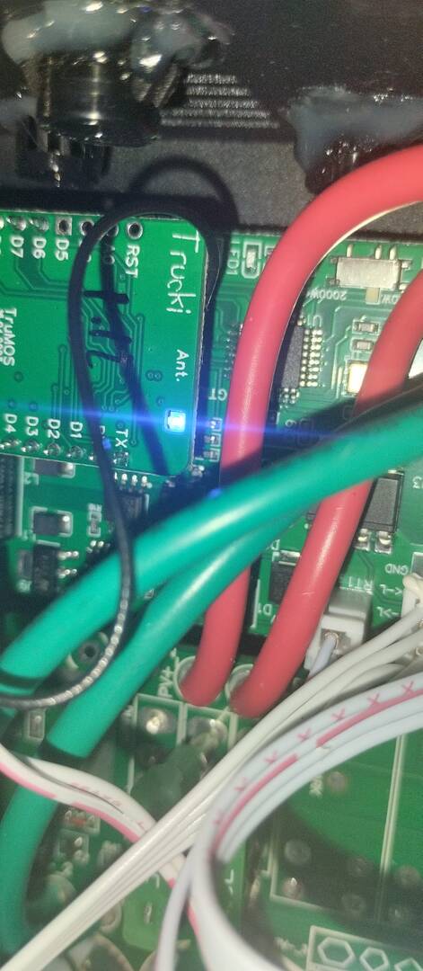

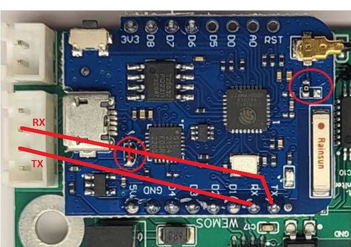

@a7j220 Toll wie Du Dich eingelesen hast und alles geprüft hast! Danke. Das riecht nach einem Hardware defekt.
Entweder geht es dem uC auf der RS485 Platine nicht gut. - Blinkt die grüne LED im 1s Takt?
Oder die RX,TX Leitungen sind irgendwo auf dem Weg vom Wifi Modul zum uC unterbrochen. Kannst Du 100Ohm von WifiModul RX/TX zum UART Sockel RX/TX auf der RS485 Platine messen?

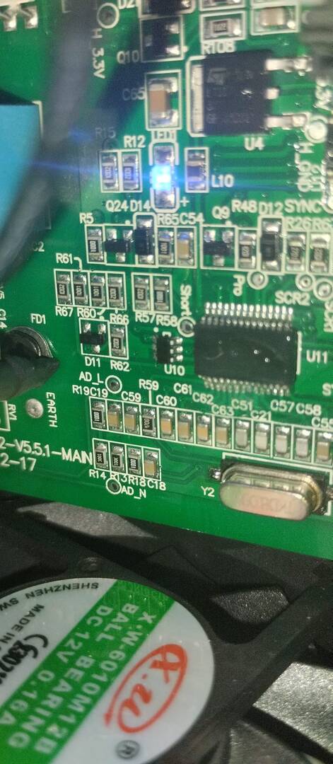

Vielen Dank für die super schnelle Antwort, Trucki.
Dioden:
Ich sehe 2 blaue Dioden.
Diode 1 blinkt blau im Sekundentakt auf der SUN Hauptplatine unten rechts.
Diode 2 von Deinem WEMOS blinkt blau ca. im 0,5 Sekunden Takt.
Grüne Diode ist, falls irgendwo auch noch vorhanden aus :frowning:
Widerstand messen (Gerät an oder aus? Kann ich, falls an, das Display vom Deckel abstecken?, dann hätte ich zwei Hände frei):
Ich habe ein Messgerät, muss mich aber erst in die Bedienung einlesen, dann bringe ich das hin.
Nehme Widerstand dann RX - RX und TX - TX ab, richtig? Die PINS habe ich gefunden, 2 mal Lötstelle, 2 mal freie Steckerpin.
Danke und Sorry, wegen Nachfragen, bin mehr der Softwaremensch.
HG Thorsten

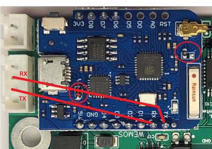

P.S.: dumme Frage vielleicht:
Wieso ist auf der Trucki Platine die Reihenfolge PIN 8 = RX und PIN 7 = TX, die oben aufgesteckte WEMOS Platine hat auf PIN 8 = RX und auf 7 = TX aufgedruckt stehen.
Zumindest auf Deinem Bildchen hier: Trucki2Shelly-Gateway/assets/images/RS485_WEMOS_Socket.JPG at main · trucki-eu/Trucki2Shelly-Gateway · GitHub
Muss ich schauen, ob das bei mir auch so ist....

Also jetzt habe ich verstanden was Du überprüfen willst.
Also Strom Aus, Deckel ab und Widerstand gemessen:
Beschriftung sieht bei mir identisch aus wie auf GitHub:
Auf Trucki Platine SteckerPIN2 von oben = RX angedruckt an TX WEMOS (PIN8 vom Fuß) 95 OHM gemessen
Auf Trucki Platine SteckerPIN3 von oben = TX angedruckt an RX WEMOS (PIN7 vom Fuß) 95 OHM gemessen
Über Kreuz kein Kontakt RX-RX und TX-TX kein Widerstand, bzw. unendlich groß :slight_smile:

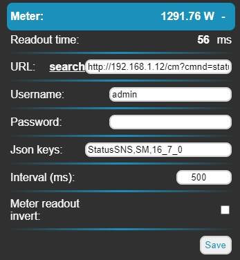

Moin in die Silvester Runde,
ich habe von Claus (Offys Werkstatt) das Speicherkraftwerk nachgebaut und betreibe das mit einem Tasmota bitShake IR Lesekopf.
Meine Frage, muss beim Trucki2Shelly Gateway und beim Trucki2Meanwell Gateway im Browser nicht auch unter "Meter" die die momentane Smartmeter-Anzeige übertragen werden?
Oder mache ich hier einen Denkfehler?
Wäre schön, wenn mir das jemand beantworten könnte.
Danke im Voraus.
Viele Grüße
Det
SUN 1000 / MEAN WELL NPB 1700 / Speicher 25,6V 200Ah / PV 2,8 kWp
@detger Hallo, Det,
wahrscheinlich führen viele Wege nach Rom.
Meiner Einer hat für seinen Stromzähler Typ: eBZ DD3 2R06 ODZ1
  1. unter Tasmota Konsolen Skript konfigurieren ein Skript (für die Anzeige Leiter 1-3, Gesamtverbrauch, Zähler Bezug, Zähler Einspeisung) erstellt und aktiviert
  2. im Browser den Output überprüft bzw. abgefangen, das geht mit Aufruf http://Tasmota-IP/cm?cmnd=status%2010
    Da kam bei mir dann als Antwort zurück:
{"StatusSNS":{"Time":"2023-12-31T16:30:16","SM":{"1_8_0":11935.64,"2_8_0":1413.24,"16_7_0":1318.86,"36_7_0":10.68,"56_7_0":224.81,"76_7_0":1083.37,"96_1_0":"1EBZ01..."}}}
und jetzt geschaut wo der Gesamtverbrauch erscheint, bei mir, nach "StatusSNS" "SM" steht hinter "16_7_0" der aktuelle Gesamtbezug (hier 1318.86 Watt)
  1. in beiden Gateways den Outputabfragestring mit den Filtereinstellungen beim Json key hinterlegt, siehe Bild und schon erscheint im Meter sekündlich der aktuelle Gesamtbezug der 3 Leiter.
Klar unterscheidet sich das Skripting und damit der Json Keys je nach Stromzähler, den man einsetzt, aber vom Prinzip würde es so z.B. funktionieren und er zeigt bei Meter den aktuellen Strombezug.
Vielleicht hilft es Dir weiter...
HG Thorsten

Hallo Thorsten,
danke für die Antwort.
Ich bekomme folgende Zeile angezeigt und finde den Json Key damit nicht:
{"StatusSNS":{"Time":"2024-01-01T14:34:59","MT175":{"E_in":31560.3,"E_out":0.0,"P":359.00,"Server_ID":"0901495......."}}}
Unser Zähler: 3.HZ EDL+ Typ MT175-D1A51-V22-K0t
HG Det
@detger Hallo, Det,
unter Meter oben in die Url http://Tasmota-IP/cm?cmnd=status%2010 hast Du sicher schon drin.
Bei JasonKeys würde ich mal probieren:
StatusSNS,MT175,E_in,E_out,P oder StatusSNS,MT175,P oder StatusSNS,P
nach dem Eintrag und save jeweils einmal SUN Strom aus Strom an, nach dem Neustart sucht er dann nach der Meter-URL und den Filterkeys
Viel Erfolg!
HG Thorsten
Hallo Thorsten,
StatusSNS,MT175,P war es :grinning: :grinning: :grinning:
VL Dank {green}:grinning:
HG Detlef

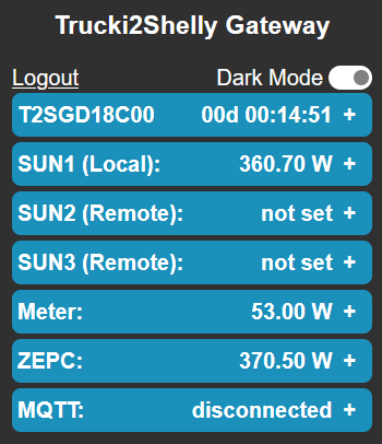

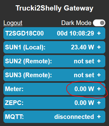

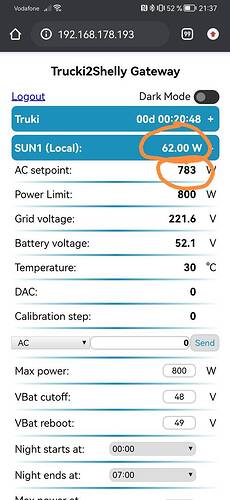

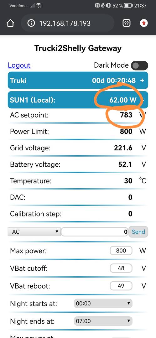

Hallo Zusammen,
ich habe seit paar Tagen folgendes Problem:
Sun2000 G2 kann nur max ca. 65W einspeisen, obwohl truckisoftware viel mehr anfordert.
Ohne Trucki Platine speist Sun über 1500W.
Wo kann das Problem liegen.
Eugen

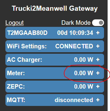

@eugen_com
Was wird denn bei Meter angezeigt. Ist leider nicht ersichtlich aus Deinem Screenshot.
Ohne Platine produziert der SUN max und Du speist alles was Du nichjt brauchst ins öff. Netz ein.

@bailey Meter zeigt auch viel mehr als 60 W.
An Analogausgang (0-1,6V) von Trucki Platine zeigt 0V an.
@eugen_com
Was ich damit sagen wollte.
Stimmen denn die Werte mit den am Zähler überein oder gibt es da ein Übertragungsproblem?
Was nutzt Du im Zählerschrank um die gegenwärtigen Verbrauch zu ermitteln?
VG
@eugen_com hast Du vielleicht mal falsch Kalibriert und Dir so Deine Kalibrierung kaputt gemacht? Einfach in dem Dropdown Menü AC, CAL, DAC unter SUN1 mal cal=99 senden, um die Default Kalibrierung wieder herzustellen.
