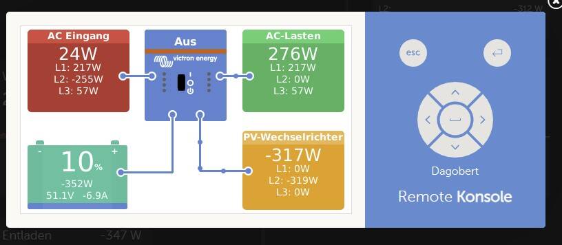

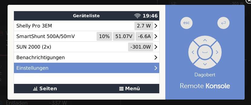

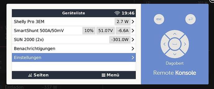

Mal eine blöde Frage
hat schon jemand ein Skript gefunden / geschrieben wie der trucki2shelly in das Victron OS integriert werden kann als Inverter?
Ich habe 2 Victron MPPT laufen und einen Victron SmartShunt und würde den Inverter gerne im System sehen
Falls jemand eine Idee hat, her damit :slight_smile:
Habe meine beiden Sun über den Shelly EM ins System bekommen. Das hat den Vorteil das ich die WR auch aus der Ferne über den Relaisausgang abschalten kann.
Meine Epever MPPTs sehe ich gar nicht, aber die Leistung sehe ich ja auch über den Smart Shunt.
