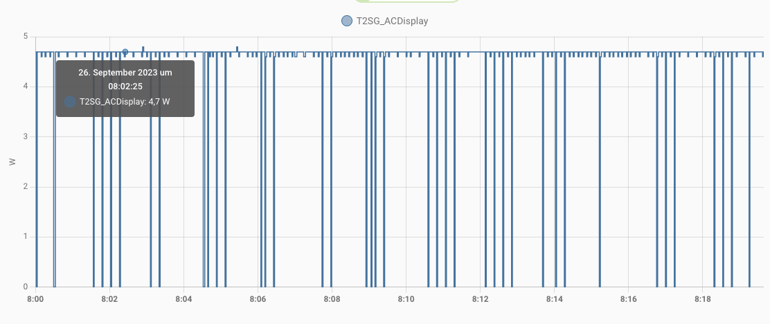

Hi, ist es normal, dass der T2SG-Stick per MQTT auf ACDISPLAY nahezu dauerhaft ~4,7W überträgt wenn der SUN1000 auf 0W runter geregelt ist (via maxPower, VBat cutoff oder detektierer Einspeisung)?
Das Display vom SUN1000 zeigt kontinuierlich 0W an, T2SG Webinterface und MQTT melden aber die ~4,7W.
@protonenpumpenhemmer Ja, das ist normal. Der Inverter überträgt an das Display die aktuelle Einspeisung. Das greift meine Platine ab. Das Display unterschlägt Werte kleiner ca. 8W.

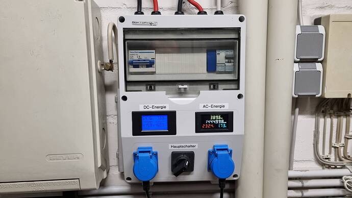

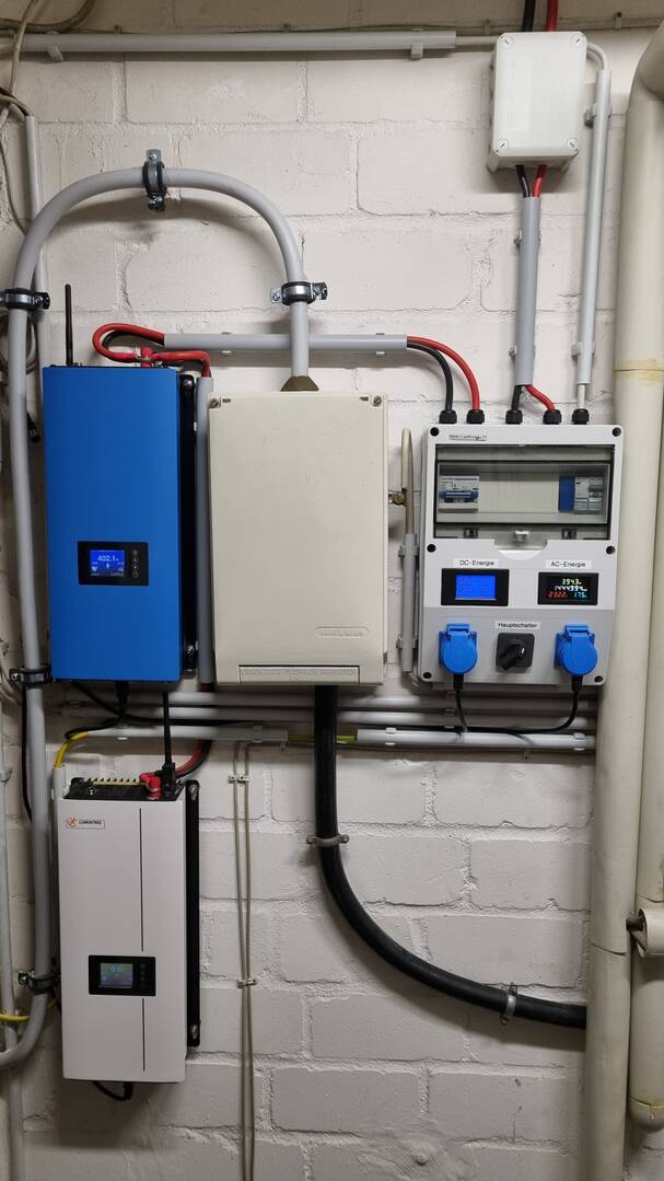

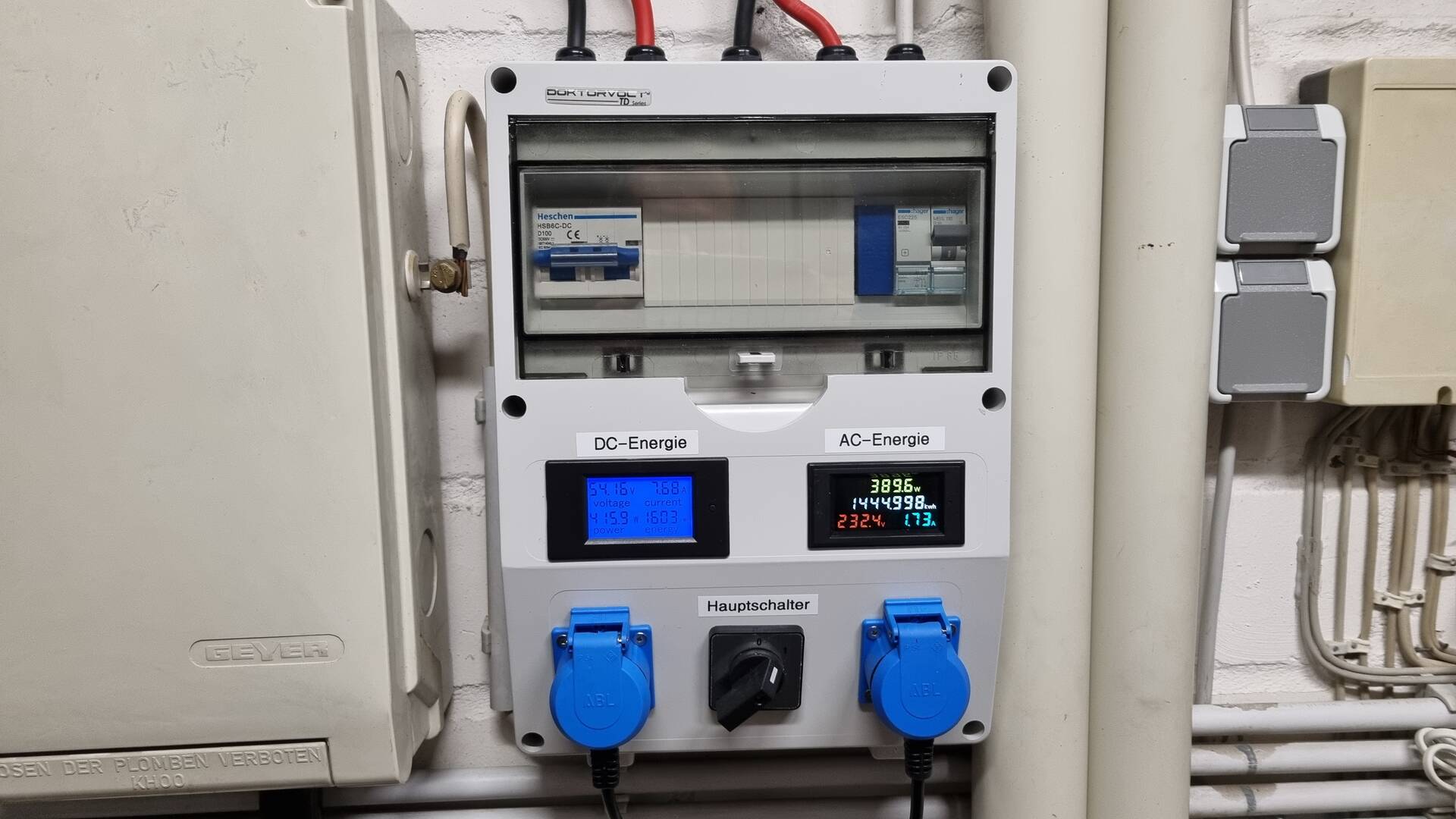

Anbei mal ein paar Bilder der SUN Anlage mit der Trucki Regelung in Serie. Läuft soweit absolut problemlos. Gruß

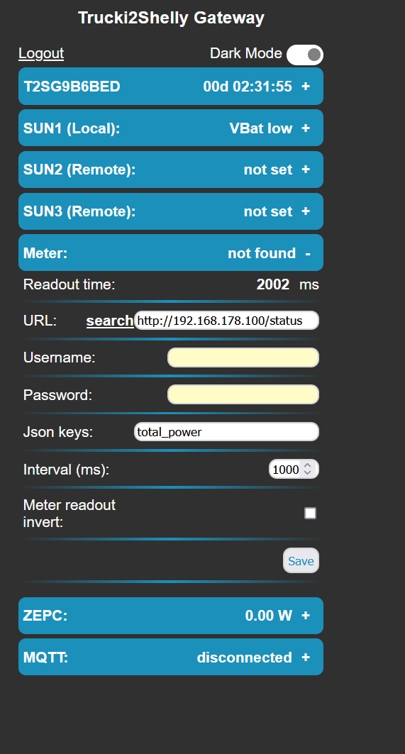

Hallo zusammen

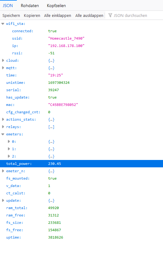

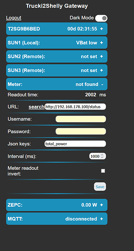

Ich bin Neueinsteiger und versuche grad die Trucki Platine zum Laufen zu bekommen. Flashen auf die aktuelle 1.12er Version hat soweit funktioniert, jetzt hab ich allerdings das Problem, dass mein Shelly 3EM als "not found" angezeigt wird.
Im Browser bekomme ich durch Eingabe von "192.168.178.100/status" problemlos die JSON Werte des Shellies angezeigt:
Wenn ich den Shelly3EM im Trucki Webinterface suche, wird er gefunden und mit dem passenden "json key" eingetragen. Nach "save" steht aber weiterhin "not found" im Webinterface, hier sollte doch nun der aktuelle Gesamtverbauch im Haus stehn oder was mache ich falsch ?
Ach ja, das Shelly3EM Webinterface hat keinen Nutzernamen und kein PW bei mir, ist das ggf. Pflicht ?
@killamilla Hast Du eventuell den Device Name geändert?
Ich hatte bei mir den Device Name geändert und dann Probleme mit dem Meter
@red-orb Danke für den Tip. Am Ende hat ein simpler Neustart der Trucki Platine das Problem gelöst, Shelly taucht jetzt auf, ohne weitere Änderungen von meiner Seite. Trotzdem Danke für deine Hilfe.
@killamilla Bitte gerne.
Hauptsache es funktioniert nun.

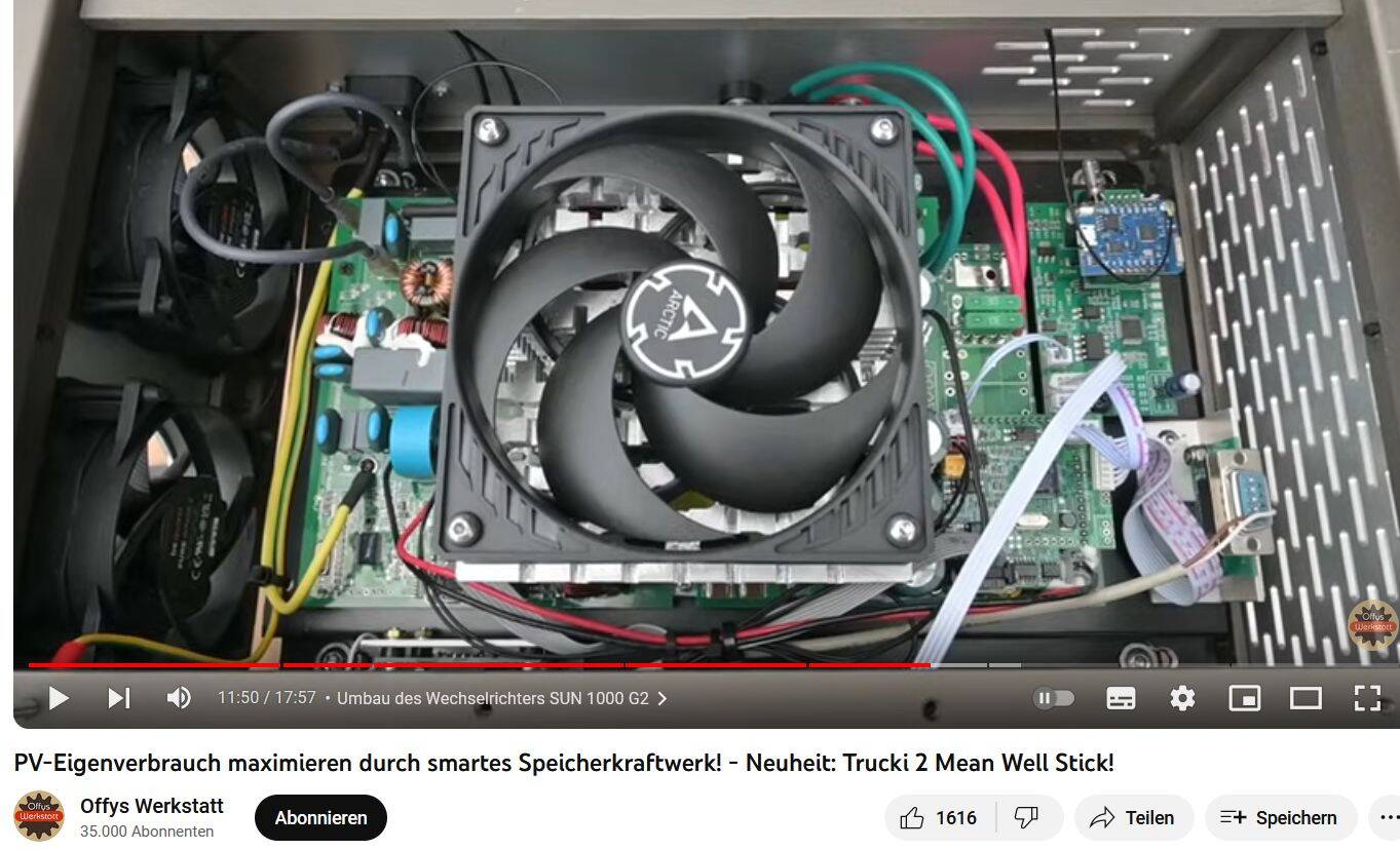

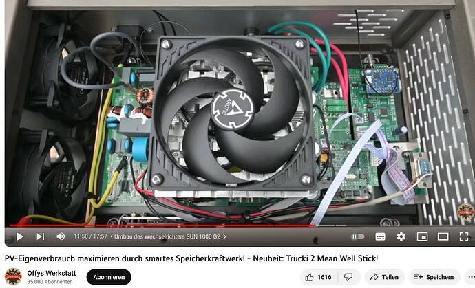

Der SUN zeigt bei mir ein extrem nerviges Lüfterverhalten: alle paar Minuten (3-4) heult für 10-15s wie ne Turbine auf und dann gehn die Lüfter wieder aus. Betreibe ihn aktuell auf 400W limitiert, wobei er die meiste Zeit um die 200-250W einspeist. Die Temperatur steugt dabei laut T2SG nie über 56° und wenn ich mir den Temperaturverlauf anschaue seh ich nen Sägezahn im Bereich von 49~55°. Verbaut sind ja zwei 60mm Lüfter aussen und ein kleiner 30mm, der direkt am Alukühlkörper für die Leistungsregler sitzt. Hab nicht nachgeschaut, aber gefühlt, kommt der Lärm von dem kleinen 30er Lüfter.
Habt ihr das gleiche Problem (das möglw. keins für euch ist wenn ihr das Ding irgendwo in der Garage oder im Keller stehn habt) und hat jemand schonmal Versuche unternommen, das Teil wohnzimmertauglich leise zu bekommen ?
Wisst ihr vielleicht ob es geeignete Umbaumaßnahmen in der Community dazu gibt ?
Schönen Dank vorab.
Du kannst ja Mal schauen wenn es wirklich der 30er Lüfter ist, könntest Du ihn gegen 30er Lüfter von noctua ersetzten. Du musst dann nur schauen ob der von der Kühlleistung reicht.
@killamilla
Ein Lüfterumbau wird hier, ab Minute 10:14
https://youtu.be/aLo-WuPQVuc?t=614
schön beschrieben.
@michael-123 Danke für den Link, aber da steckt der SUN ja nicht mehr in seinem Originalgehäuse, das kommt für mich leider nicht in Frage weils mir zu aufwendig ist. Bringt mich aber eine Idee, habe da Display nämlich ausgebaut und in separates Gehäuse gesteckt das an einer Frontblende im 19" Rack montiert ist (der SUN liegt auf nem Zwischenboden so dass man das Display nicht sehen könnte), dort ist jetzt ein Loch. Statt der Verkleidung könnte ich einen kleinen Lüfter da drauf setzen mit geringer Drehzahl, der ständig mitläuft. Also war der Link doch für was gut ,-)

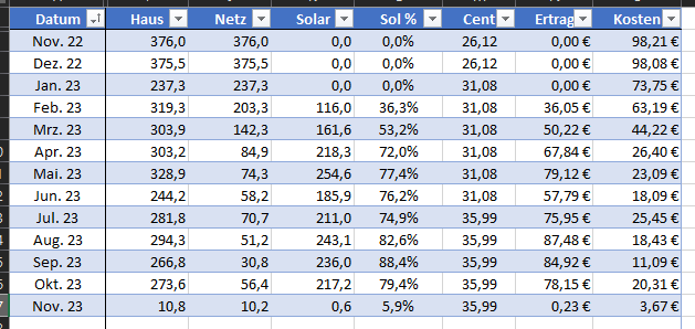

Hier mal meine Auswertung mit einer 3,9KW Peak Anlage, Süd Ausrichtung, 2x Sun 2000 (Trucki) und 28KWh Akku.
Hatte mit einem Sun1000 angefangen, für Spülmaschine oder Trockner war das viel zu wenig. Jetzt schaffen beide Sun2000 zusammen ca. 3,5KW aus dem Akku. Damit sollten ca. 85% von März bis Oktober möglich sein.
