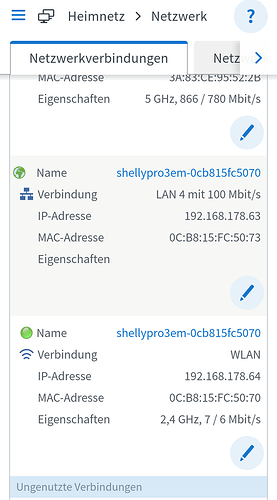

Wenn Du den schon zwischenzeitlich eingebunden hast, dann suche die IP-Adresse in Deinem Router und sorge dafür das er diese immer behält.
Wenn der Router eine Fritzbox ist, findest Du diese Einstellungen unter Heimnetz > Netzwerk > entsprechende IP-Adresse. Rechts ist ein symbolischer Bleistift abgebildet.
Dort etwas herunter scrollen und "Adressen im Heimnetz (IP-Adressen)" ausklappen und den Haken bei "Diesem Netzwerkgerät immer die gleiche IPv4-Adresse zuweisen." setzen.

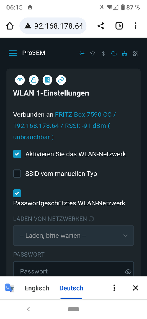

@bailey guten Morgen, in meinem Heimnetz ist jetzt mein shelly.
Ich kann aber nicht auf die Shelly Seite "IP-Adresse 192.168.33.2 und der Shelly ist unter 192.168.33.1"
Wenn ich unter die WLAN IP gehe steht auch etwas was ich nicht verstehe. blau geschrieben (unbrauchbar)

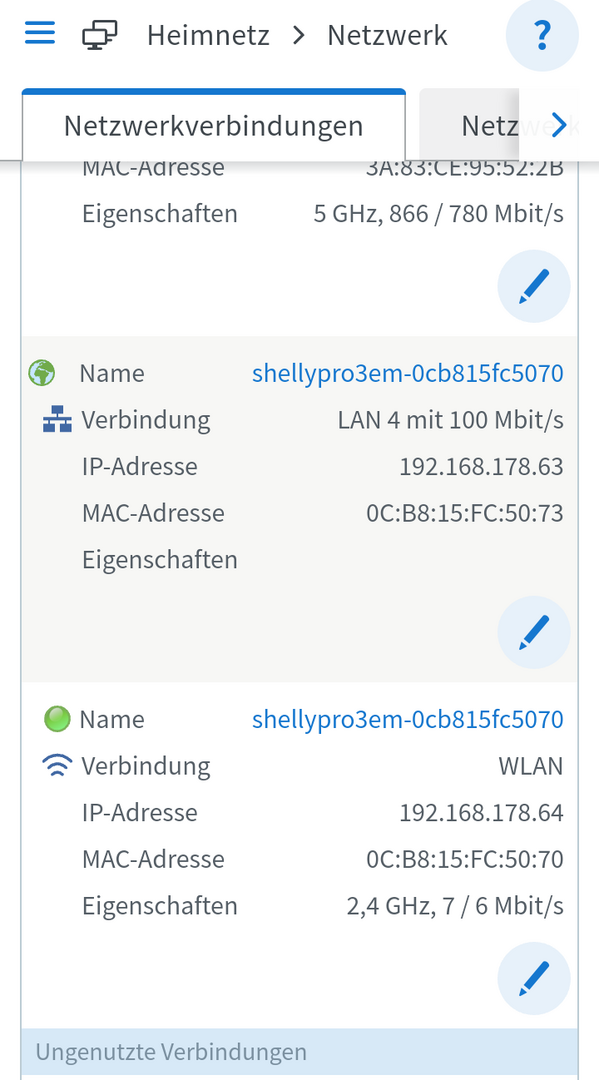

Alles klar, Du hast einen Shelly Pro 3EM und diesen mit einem Netzwerkkabel an Dein Netzwerk angeschlossen. Darüber hat er die IP-Adresse 192.168.178.63 bezogen. In dem Fall benötigen wir das WLAN nicht.
Aber dazu später mehr.
Diese IP (192.168.178.63) trägst Du in den Trucky2Shelly ein.

So, nun zum WLAN
Im ersten Screenshot nimmst Du den Haken bei "Aktivieren Sie das WLAN Netzwerk" raus. Denn Du hattest den schon per LAN-Kabel angebunden.
Sorge hier nur dafür, das er wie weiter oben beschrieben immer diese IP-Adresse zugewiesen bekommt

Du schreibst ich soll die Lan IP beim Trucki eintragen. "Diese IP (192.168.178.63) trägst Du in den Trucky2Shelly ein."
Die ist aber in dem DHCP Bereich nicht außerhalb.
Macht das nichts?

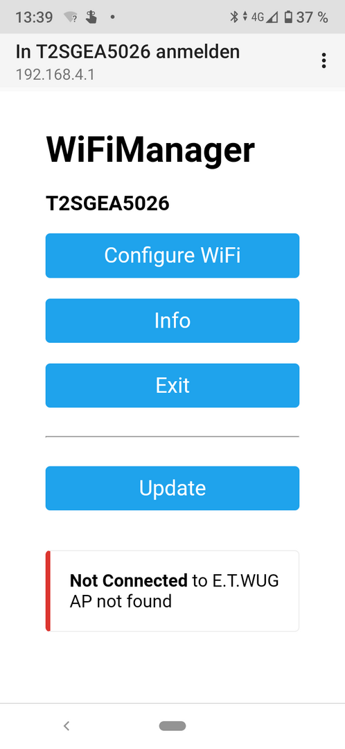

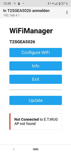

Was ich nicht verstehe ist die Info, Not Connected schon gleich zu beginn.
Hallo @1952BMW
Ich denke, wir stehen noch ganz am Anfang.
Du hast, wenn ich das jetzt sehe, die Trucki2Shelly Platine noch nicht in Dein Netz eingebunden.
Aber, der Anfang ist gemacht. Der Shelly Pro 3EM ist in Deinem Netz. Jetzt müssen wir nur noch dafür sorgen das die Trucki2Shelly Platine ins Netz kommt.
Ich gehe mal davon aus dass die Platine schon in den Wechselrichter eingebaut ist.
Die Platine muss jetzt noch in Dein WLAN.
Wie das geht? schaue Dir mal das in dem Beitrag https://www.akkudoktor.net/forum/postid/143499/ erklärt, Im Video von Offys Werkstatt ab min. 12:35
Wenn Du da nicht weiter kommst, dann schreibe mir eine PN und wir telefonieren einmal
VG Uwe
