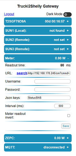

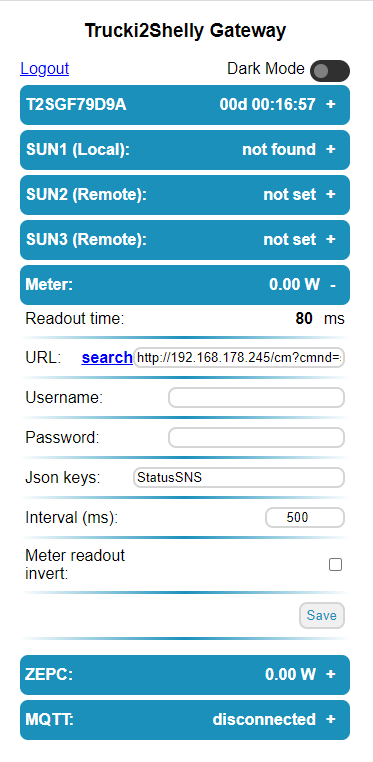

ich bin gerade dabei den Wemos ESP8266 pro mini zu konfigurieren.
Als "Meter" benutze ich einen ESP Lesekopf mit Tasmota.
Folglich müsste ich ja folgende Einstellungen vornehmen:
leider zeigt er mir als Wert immer 0W an.
Den Tasmota Lesekopf kann ich wie folgt auslesen:
mach ich in den Einstellungen vom T2SG etwas falsch?
Solved: "StatusSNS,SML,Power_curr"

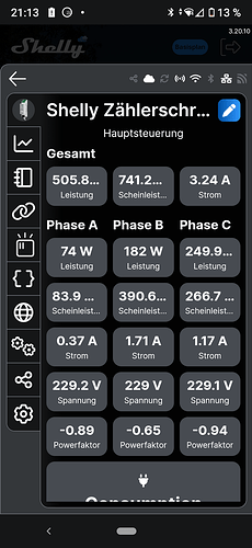

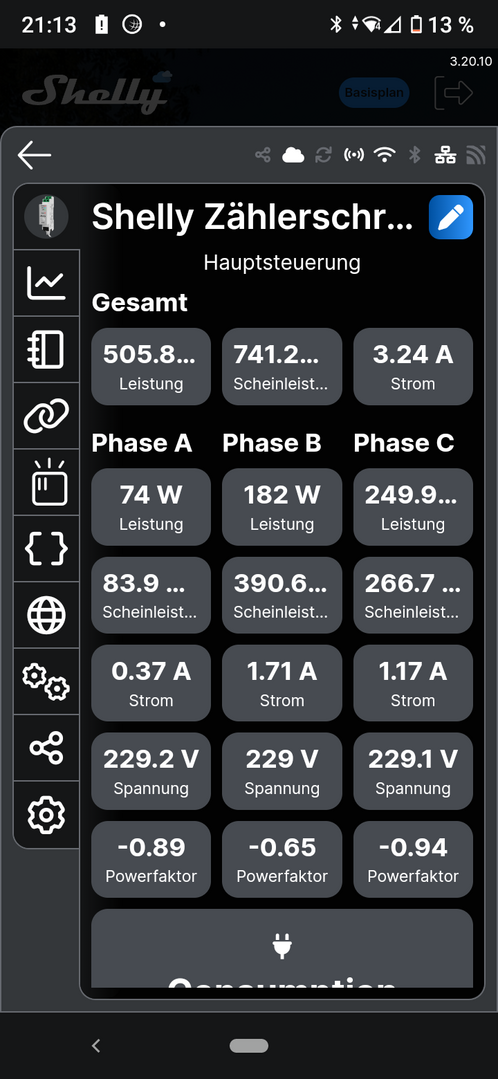

Hallo, ich wollte das Wemos einrichten wie Claus es beschrieben hat. Leider klappt es nicht, was kann tun. Die Shelly IP 192.168.33.1 erreiche ich auch nicht.
Auf der shelly App ist WLAN aktiv. Ein Tip wäre top
Moin
die IP 192.168.33.1 bedeutet doch, das Du Dich mit dem Shelly zwar verbunden hast, diesen aber nicht in Dein WLAN aufgenommen hast.
Jeder Shelly baut, wenn er nicht in das WLAN eingebunden ist, ein eigenes WLAN auf. Du hast Dich sicherlich mit diesem ShellyXXXX WLAN verbunden.
Bevor Du daraus eus Deinem Netzwerk zugriefen kannst, musst Du den Shelly in Dein WLAN einbinden.
Geh dazu in dem Punkt "Internet & Security" auf "WiFi Mode - Client" , gebe dort die SSID Deines WLAN und die Passphrase des WLAN ein, setze den Haken bei "Connect the Shelly device to an existing WiFi Network"
Der Shelly sollte jetzt neu booten und sich mit Deinem WLAN verbinden. Schau in Deinem Router welche IP er bekommen hat und stelle dort ein das er immer dieselbe IP-Adresse bekommt.
Jetzt kannst Du den in der Trucky2Shelly Einstellungen einfügen.
@bailey
Super danke Bailey, blöde Frage wo finde ich
Wenn ich das richtig sehe, dann hast Du eine App genutzt um darauf zuzugreifen.
Nehme einmal den Browser des Mobile und gehe auf 192.168.33.1. Dann landest Du auf der Weboberfläche des Shelly und dort findest Du dann diesen Punkt
