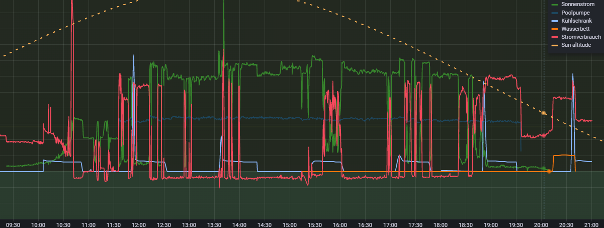

Das ganze sieht dann ungefähr so in Grafana als Tagesverlauf aus:

Würdest Du mir bitte einen screenshot machen, nur mit dem Stromverbrauch von 14:30 bis 15:00 drauf, aber bitte mit Skala?
Sowas wie hier aus meinem Beitrag unter "Schwankungen" schwarz gezeichnet ist.

Kann ich gerne machen allerdings habe ich keine Skala da dran, weil ich die Gesamtwerte errechne und ich sonst jedes mal mit Skala die Werte zerschossen hab (Höhe und Dauer passten nicht zusammen). ![47966=8092-Solar-1430-bis-15-uhr.PNG|2404x522](upload://eD4RgGqDTRbtWf0wYBOQKJIb2cg.png)
Vielen Dank, wofür steht denn ein Kästchen in der Höhe? Muss auch nicht exakt sein.
Benutzt du ein shelly?
Oder: wenn Du auf deinen Zähler schaust, was steht da meistens? ungefähr?
Also hier nochmal eine andere Ansicht ohne die ganzen Sachen drumrum (Tabellen, momentane Auslastung, Eigenverbrauch etc...)
Denke das ist dann das was du suchst... man erkennt auch irgendwann wenn die Poolpumpe einsetzt und leider heute nicht genug Sonne da ist (normal steuert sich die Pumpe automatisch über ein script aber das ist aus weil ich gestern stark gechlort habe und das Wasser gefiltert werden soll)

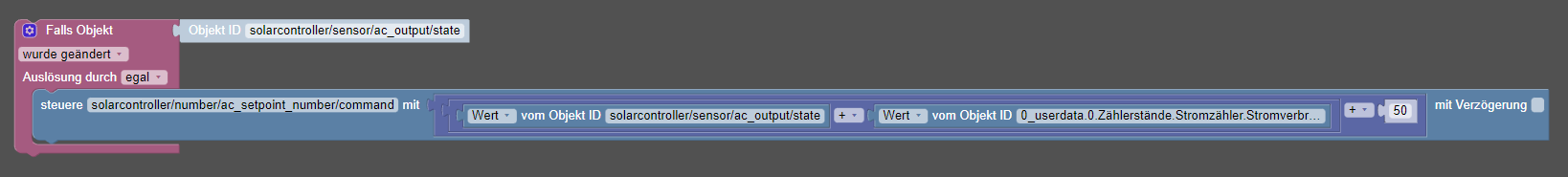

Das Blockly habe ich auch mal angehängt, mit dem der Wert vom Stromzähler und der aktuellen Produktion +50 watt extra berechnet und dann an den wemos d1 an trucki's platine geschickt wird. natürlich reagiert das sehr schnell, man könnte natürlich auch noch zwischenwerte etc berechnen aber bis jetzt klappt es gut. ![47980=8098-Solar-Ausschnitt-andere-Ansicht.PNG|2404x554](upload://eobKY6sDJpl6p51E8bboxdqsoMu.png)

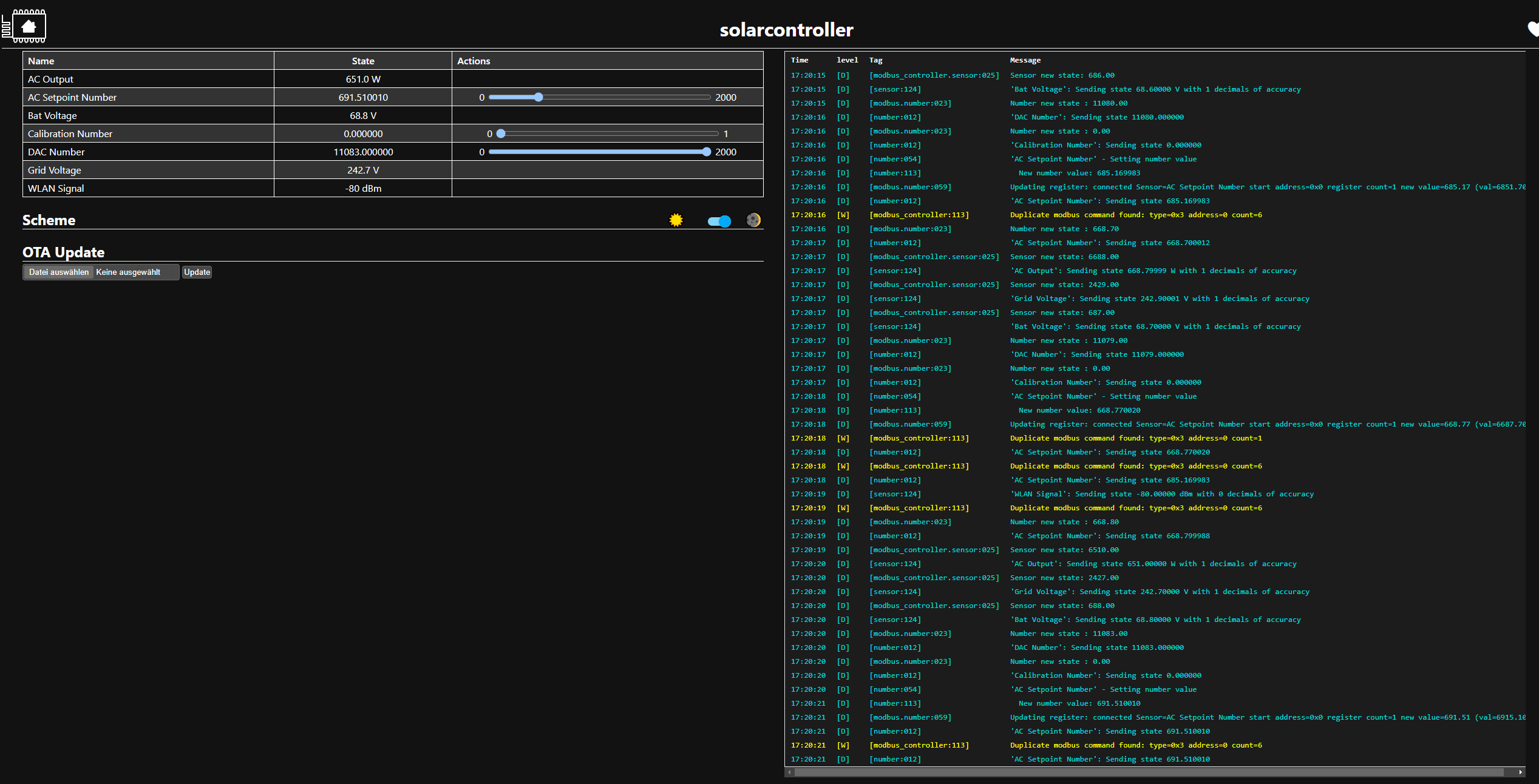

Also ich habe auch etwas gebraucht um irgendwie ein ergebnis mit esphome zu bekommen. leider ist die dokumentation mit videos oder ähnlichem oder auch nur einem einfachen lauffähigem beispiel eine gefühlte katastrophe wenn man vorher noch nicht damit gearbeitet hat.
grundsätzlich muss man hier erstmal unterscheiden. soweit ich es verstanden habe ist die "yaml" die konfigurationsdatei bei esphome, sprich das was trucki auch zur verfügung gestellt hat. die altsoftserial.h gehört allerdings in die arduino.ino datei die man natürlich auch auf einen esp hochladen kann, dann aber nix mit esphome zu tun hat. mein erster gedanke war daher die daten vom wemos am stromzähler mit dem wemos an truckis platine anzufordern und auszuwerten. da ich auch mit esphome vorher noch nie etwas zu tun hatte und die abfrage wemos wemos in einem vorherigen versuch schon funktionierte, dachte ich ich spare mir den weg über iobroker. da esphome aber mit dem webserver die daten so schön liefert und ich die möglichkeit habe die schieberegler zu nutzen etc. bin ich erstmal dabei hängen geblieben. auch hier gab es aber das problem, dass die vorgegebene yaml auf truckis github seite nicht einfach eins zu eins übernommen werden kann, da hier keine angaben über den verwendeten esp etc drin sind. man muss also noch eins zwei sachen hinzufügen und selbst dann kamen keine daten in iobroker an. warum? weil es irgend einen bug gibt, und der wemos einfach immer wieder offline geht. die lösung war dann der weg über mqtt anstatt der api und der funktioniert nun bisher gut und mit dem blockly in iobroker läuft es soweit, dass ich die testphase nun erstmal so weiter nutze ;o) sicher gibt es noch verbesserungspotenzial (trucki gibt die werte wenn ich es richtig gelesen habe ja nicht direkt weiter sondern berechnet zwischenwerte um ein aufschwingen zu vermeiden etc.) ich bin froh, dass es erstmal funktioniert, denn jeder möchte ja irgendwann mal ein ergebnis haben. hier als meine "zusammengebastelte" yaml für esphome (die ip und daten bei mqtt sowie die passwörter müssen natürlich angepasst werden).
Viel Spaß beim Ausprobieren :wink:
esphome:
esp8266:
board: esp01_1m
web_server:
port: 80
Enable logging
logger:
#level: verbose
#baud_rate: 115200
#hardware_uart: UART1
uart:
tx_pin: 1
rx_pin: 3
baud_rate: 9600
stop_bits: 1
modbus:
#flow_control_pin: 5
modbus_controller:
  • id: sun
the Modbus device addr
address: 0x1
modbus_id: modbus1
update_interval: 1s
setup_priority: -10
sensor:
  • platform: wifi_signal
    update_interval: 5s
  • platform: modbus_controller
    modbus_controller_id: sun
    register_type: holding
    address: 0x01
    unit_of_measurement: "W"
    value_type: U_WORD
    accuracy_decimals: 1
    filters:
  • multiply: 0.1
    address: 0x02
    unit_of_measurement: "V"
    value_type: U_WORD
    filters:
  • multiply: 0.1
    address: 0x03
    value_type: U_WORD
    filters:
  • multiply: 0.1
    number:
    name: "AC Setpoint Number"
    address: 0x00
    value_type: U_WORD
    multiply: 10
    min_value: 0
    max_value: 2000
    address: 0x04
    value_type: U_WORD
    min_value: 0
    max_value: 2000
    address: 0x05
    value_type: U_WORD
    min_value: 0
    max_value: 1
Enable Home Assistant API
#api:
password: "XXXXXXXX"
mqtt:
broker: "192.168.XXX.XXX" ## IP des Iobroker
port: "6053" ## port im mqtt Adapter
username: "XXXyyy" ## Benutzername in iobroker festlegen
password: "xxxxx" ## Passwort ebenfalls in iobroker im mqtt adapter festlegen"
ota:
password: "XXXX passwort für ein ota upload XXXX"
wifi:
ssid: !secret wifi_ssid
password: !secret wifi_password
use_address: 192.168.XXX.XXX ## dem Wemos eine feste ip zuweisen
Enable fallback hotspot (captive portal) in case wifi connection fails
ap:
ssid: "Esphome-Web-XXXXXXX"
password: "XXXXXXXXXXXXX"
captive_portal:

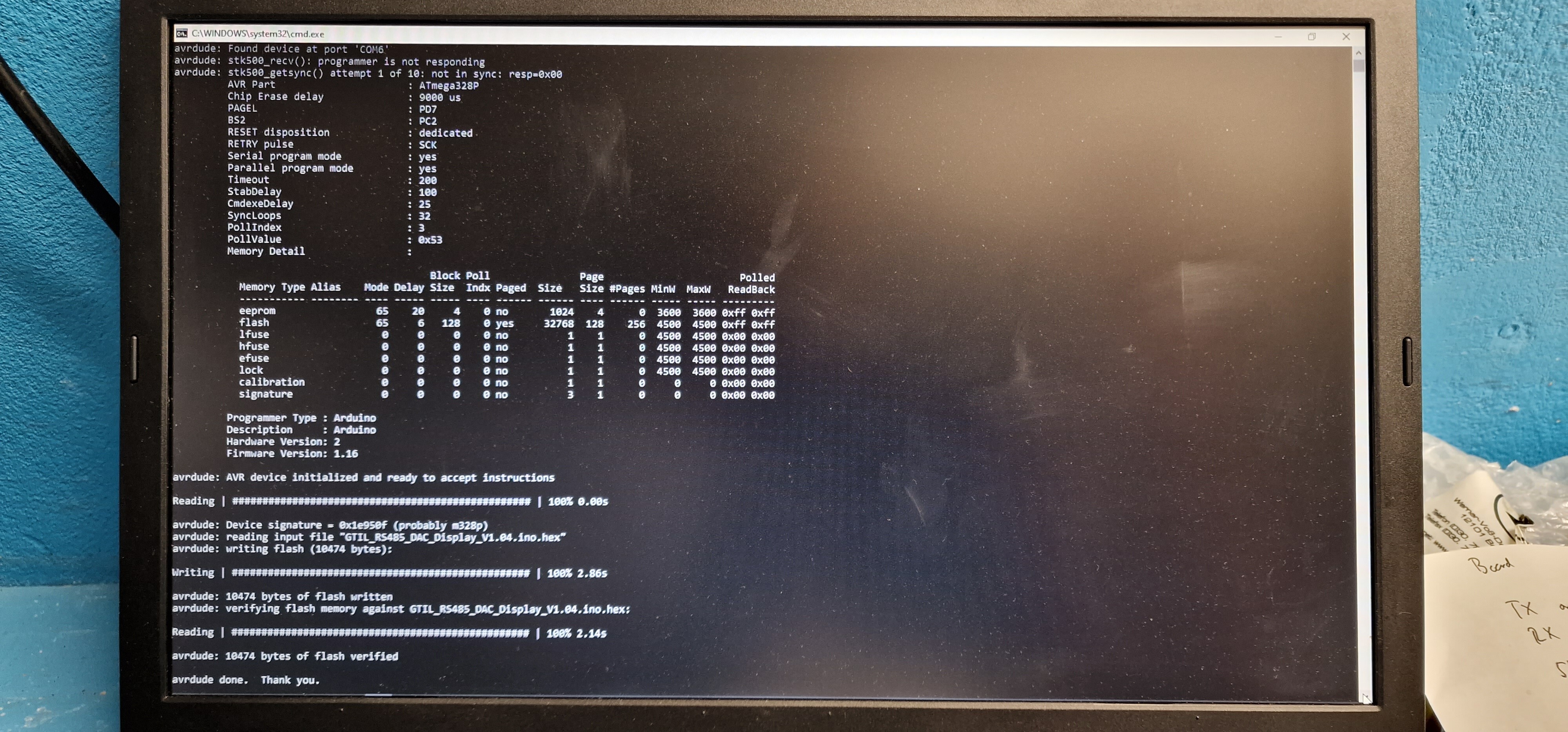

Guten Morgen in die Runde :wink: kurz vor dem Wochenende nochmal ein kurzes Update.
Trucki hat ja die Anleitungen auf seiner GitHubPage um das Update der Steuerplatine mit der Softwareversion 1.04 aktualisiert.
Die Software gleicht wohl einige "Besonderheiten" der SUN2000´er Geräte aus. Freundlicherweise hat er die Software bereit
gestellt und ich war gespannt ob es wohl wirklich alles so funktioniert...
Ich habe das Update nach der Anleitung (com port des usb2ttl adapters in der bat Datei anpassen nicht vergessen!) durchgeführt
und es hat erfreulicherweise sofort beim ersten Versuch geklappt und lief direkt durch.
Anbei ein Foto von dem Vorgang (ich habe für den reset des AVR zwischen gnd und dem resetpin eine dupont steckbrücke benutzt):
Der Wechselrichter läuft bis jetzt ganz normal, Unterschiede wird man wohl erst erkennen, wenn etwas mehr Sonne da ist aber
somit ist zumindest bestätigt, dass das Update möglich ist und problemlos funktioniert, wenn man sich an die Anleitung hält.
An dieser Stelle nochmal Herzlichen Dank an Trucki, für die Arbeit und die Bereitstellung sowie den Support. :clap:
