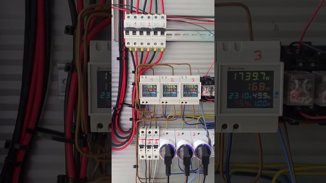

ich betreibe 3 Sun a. 2000W.....jeder auf einer Phase.
Alle drei natürlich mit der Truckiplatine. Jeder Sun regelt für sich, also nicht zuschalten, wenn der erste über 75% belastet wird.

Ja, die Sun's hängen direkt an den PV Modulen.
1 Einheit besteht aus 6x410W Module 3xParallel u. 2xReihe verkabelt, macht ca. 72V und 33Ah pro Einheit,
Und das habe ich 3x also für jede Phase.
Die Werte holen sich die Suns über den Shelly 3m
Leider wie schon beschrieben, hat die Truckiplatine ohne Batteriespeicherunterstüttung ein kleines Problem.
Beim Einschalten großer Verbraucher haut es die Suns auf Null runter.
Dies habe ich mit einer Relaisschaltung gesteuert und über Shellys nun kompensiert.
Ich trenne bei großer Last das 2pol Kabel. Und die Suns gehen auf volle Leistung.
Schaltet sich der große Verbraucher ab, schießt die Einspeisung über einen gewissen Wert und das Relais stellt die Verbindung des Kabels wieder her.
Das funktioniert soweit ganz gut.
Ok, wenn mal ein Akku eingesetzt wird, sollte dieses Problem hoffentlich abgestellt sein.
