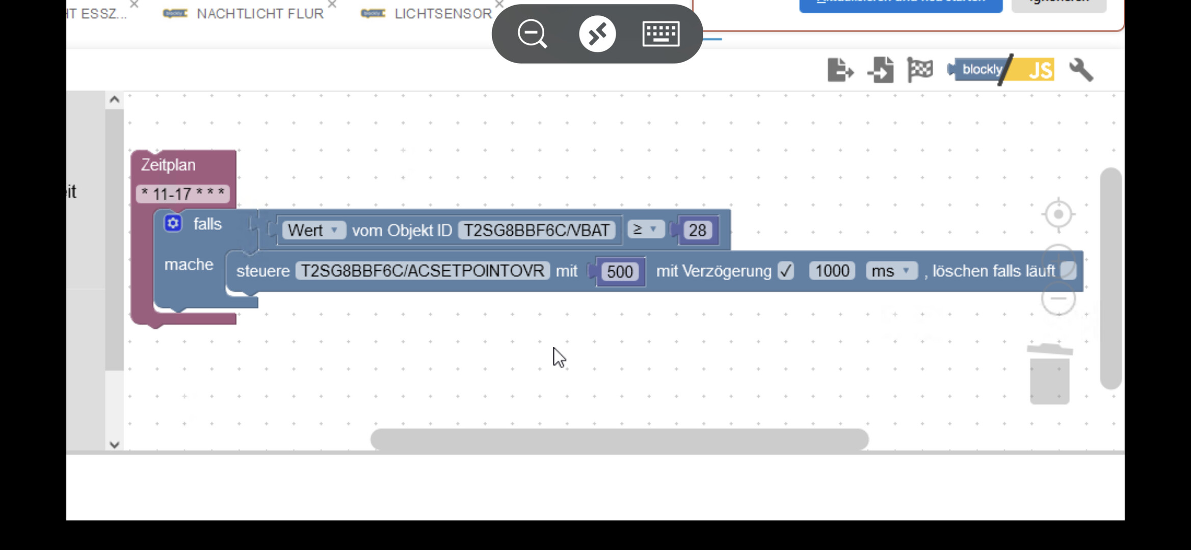

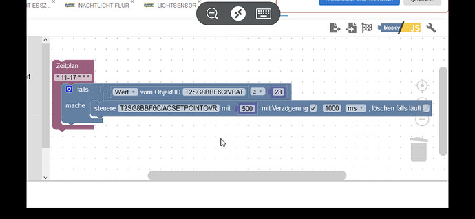

@helge super, Der Tip war richtig. Soweit hat das geklappt. Habe das Script noch ein wenig abgeändert und das lief auch soweit gut.
Aufgefallen ist mir heute, das das Script komischerweise erst dann startet wenn ich Dir Website vom iobroker auf mache und in den Bereich gehe wo das Script steht. Automatisch verstehe ich da aber anders. Habe von da was übersehen?

@ankusa Du musst da einen Trigger dumrum bauen. SOnst macht er das wirklich nur beim Starten des Scripts.
z.B.

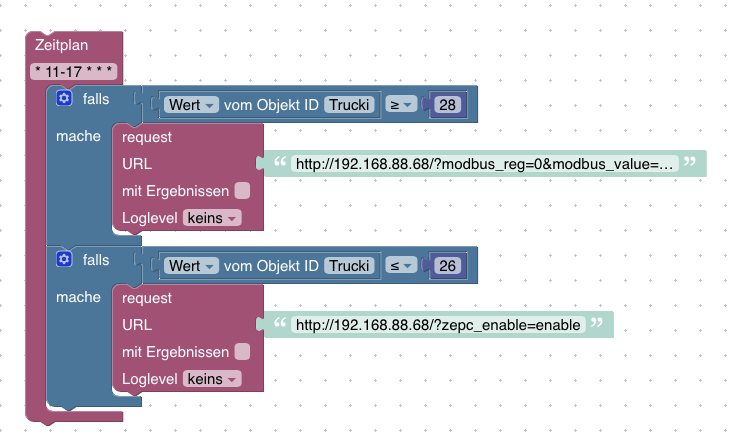

@juergschwarz Danke für die Antwort. Das habe ich im Nachhinein auch gemacht. Nur klappt es immer erst dann wenn ich auf den iobroker im Bereich Script gegangen bin. Das Script lief die ganze Zeit. Im Nachhinein habe ich den MQTT ausgeschaltet, weil auch das zurückstellen des ZEPC auf enable am Abend, wenn die Energie vom Akku kommen soll, nicht sauber funktioniert hat. Ich versuche nun den Ladezustands des Akkus über JSON auszulesen, aber komme da leider auch noch nicht wirklich weiter. Wenn ich das hinbekommen sollte, dann klappt das mit den Curl Befehl: curl "http://IP-Adresse/?modbus_reg=0&modbus_value=500" > NULL
Und dem Befehl: http://IP-Adresse/?zepc_enable=enable
hervorragend.

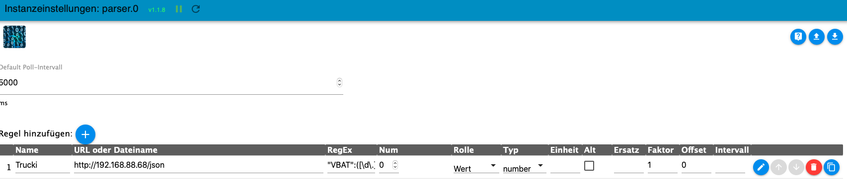

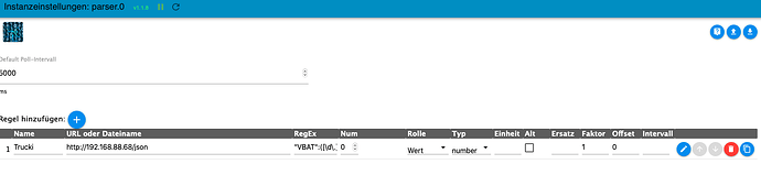

Hab die Lösung nun gefunden. Und zwar über den Parser im iobroker.
Die URL lautet hier
http://IP-Adresse/json
und der RegEx lautet "VBAT":([\d.]+),
In Blockly habe ich folgendes eingegeben:
Der erste Wert stellt den Sun1000 auf 500W einspeisen
http://IP-Adresse/?modbus_reg=0&modbus_value=500"%20>%20NULL
Der zweite Wert stellte den ZEPC wieder auf enable
Das ganz passiert dann ein der Zeit von 11-17 Uhr, da wo ich denke das mein Akku vollgeladen wird und ich die restliche Sonnenenergie ins Hausnetz schiebe.
