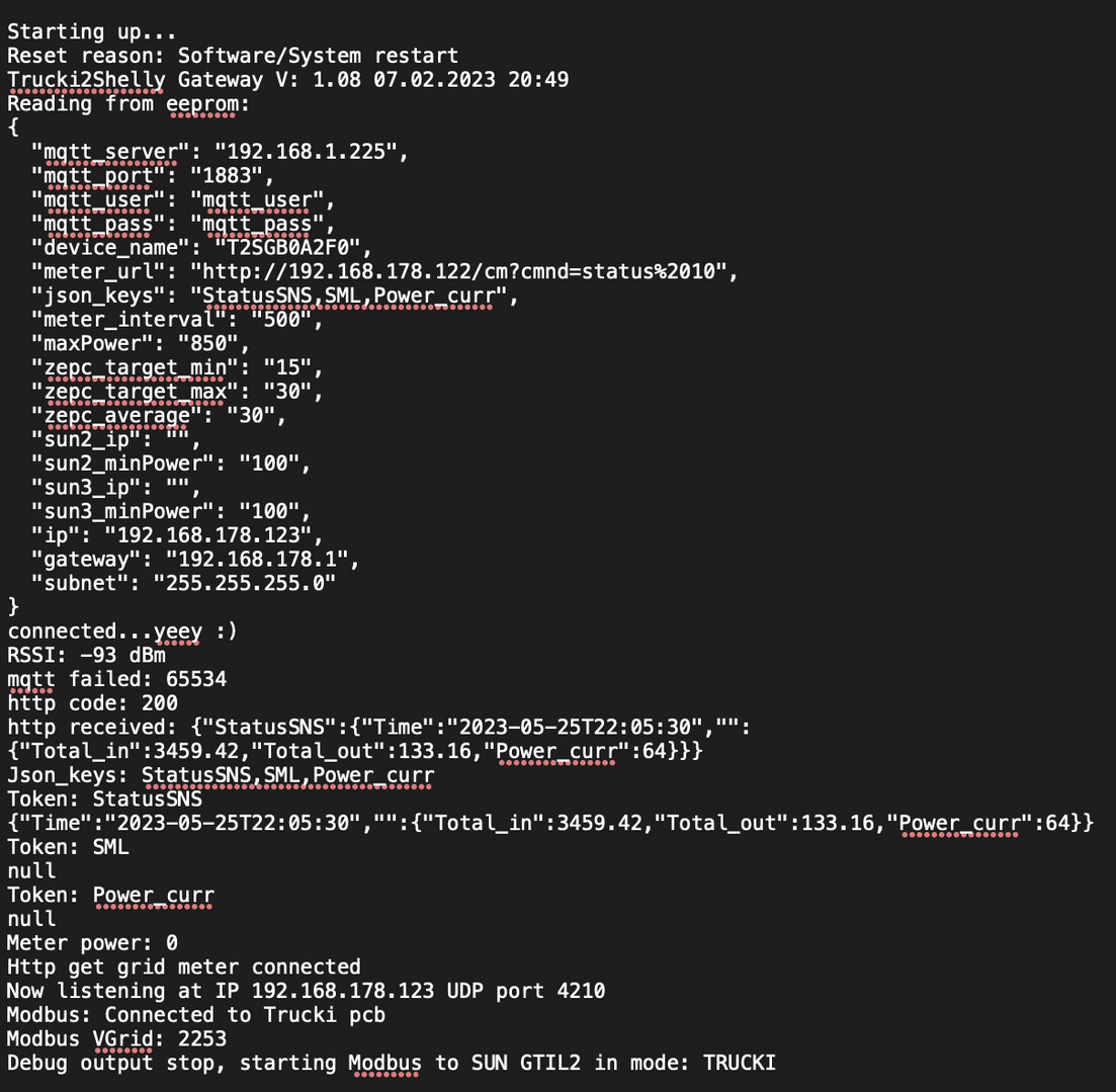

@trucki
Ich habe alles so eingerichtet wie beschrieben. Aber unter Meter werden keine Daten angezeigt.
Hier die Log Datei.
@20soia01 gibt mal
http://192.168.178.122/cm?cmnd=status%2010
In deinen Browser ein und poste hier die JSON Rohdaten
@trucki
{"StatusSNS":{"Time":"2023-05-26T10:19:53","":{"Total_in":3459.80,"Total_out":133.30,"Power_curr":100}}}
@20soia01 Nach der Uhrzeit 19:53 kommen zwei Anführungszeichen und nix dazwischen. Da sollte aber z.B. SML stehen.
Sieh Dir das Tasmota Script auf meiner Githubpage oder 2 Beiträge weiter oben von Alex 3331 noch mal an und achte auf SML.
URL:
search
http://192.168.178.???/cm?cmnd=status%2010
Json keys StatusSNS,SML,aktuelle_Wirkleistung

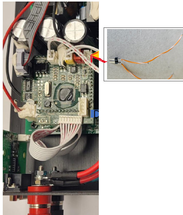

@pvvirus Hi,
habe mir ein Kabel gebaut und es oben auf den Stecker im SUN2000 mit raufgesteckt.
Gruß Matthias

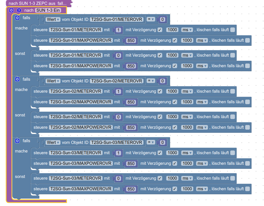

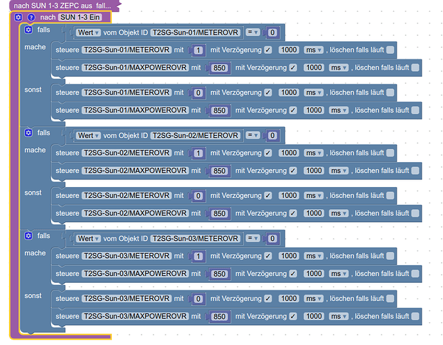

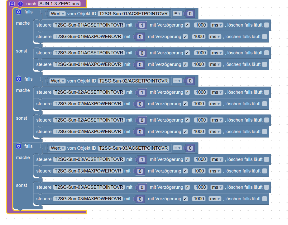

Was das aktivieren und deaktivieren meiner drei SUN-1000 anbelangt, habe ich ebenfalls noch etwas Mühe. Ich steuere das Ganze via iobroker.
Dazu habe ich mir jeweils eine Funktion erstellt, welche alle 3 SUNs ein- oder auschaltet je nach Situation. Der Zweck besteht darin, dass z.B. meine zwei Meanwell Laderegler nur laden dürfen, wenn die SUNs ausgeschaltet und umgekehrt dürfen die SUNs nur einschalten wenn die Meanwells auf 0 stehen. Die Funktionen sehen so aus:

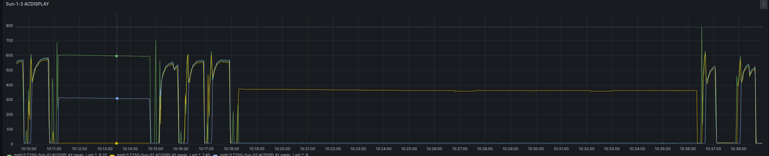

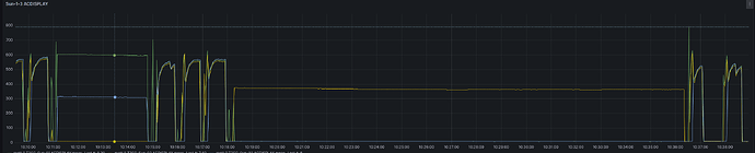

Mein Problem nun in der Praxis habe ich festgestellt, dass durch einen noch unbekannten Umstand teilweise die SUNs nicht mehr richtig reagieren. Dann steht z.B. SUN 1 auf 450Watt, SUN 2 auf Null (8W) und SUN 3 auf 300W. Dann muss ich via mein Vis die SUNs einmal stoppen (Funktion ZEPC aus) und wieder starten (Funktion ZEPC ein).
Das Problem scheint immer dann aufzutreten, wenn die Waschmaschine die Heizung ein- und ausschaltet.
@ankusa das geht mit
http://IP-Adress/?zepc_enable=enable
@trucki perfect ?? Danke
Man sieht hier deutlich was ich meine. Bis 10:10:00 alles noch ok. Dann 10:11:00 SUN 1 bei 600 Watt, SUN 2 0 und SUN 3 300 Watt. Danach "aus - ein" und ab 10:18 dann noch der SUN 2 alleine bei knapp 400W sehen geblieben. Das habe ich dann erst nach 10:36 bemerkt. Also "aus - ein". Man sieht auch, dass in der Zeit nichts mehr geregelt wird.

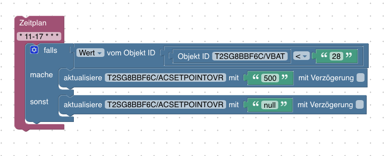

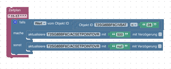

Habe jetzt einmal versucht das in iobroker umzusetzen.
Die Idee ist, dass wenn in der Zeit von 11-17 Uhr mein Akku (24V Akku) vollgeladen ist und der Wert VBAT bei 28 steht, dann der Wert null in ACSETPOINTOVR überschrieben werden soll mit 500.
Geht der Wert von VBAT unter 27, dann soll der Wert in ACSETPOINTOVR wieder mit null überschrieben werden.
Leider funktioniert das Blockly Script nicht so ganz. Vielleicht hat der ein oder andere da einen Tip für mich :slight_smile:
Ich habe mal das Blockly Script aus iobroker mit angehangen.
