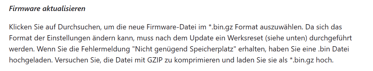

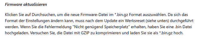

@pvvirus Hast Du es denn schon mit der T2SGV1.08 probiert?
@trucki bin dran,
aber es kommt genau diese Meldung.... Speicher Voll
wo finde ich die GIZP Datei und wie geht es weiter?
Kriege langsam die Krise
@pvvirus : Kannst Du hier runterladen:
ggf. oben rechts auf "download raw file" klicken

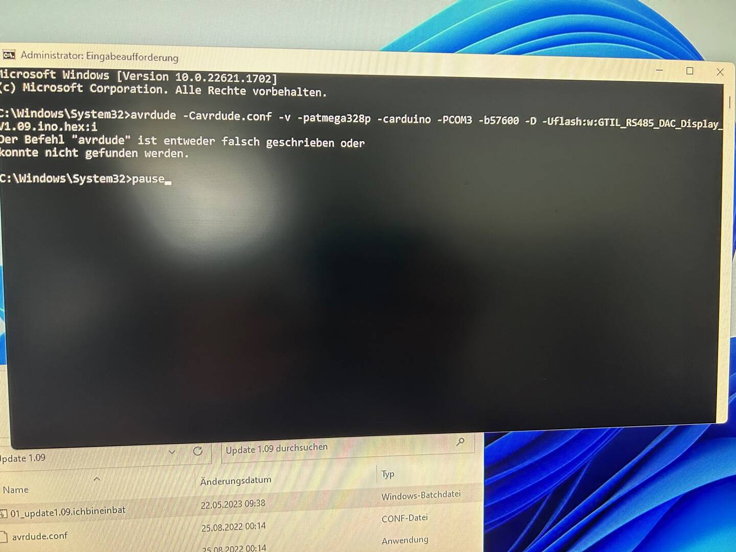

guten Tag,
Ich starte die .bat Datei und dann sehe ich das:
hat der fehler mit windows zu tun?
Danke

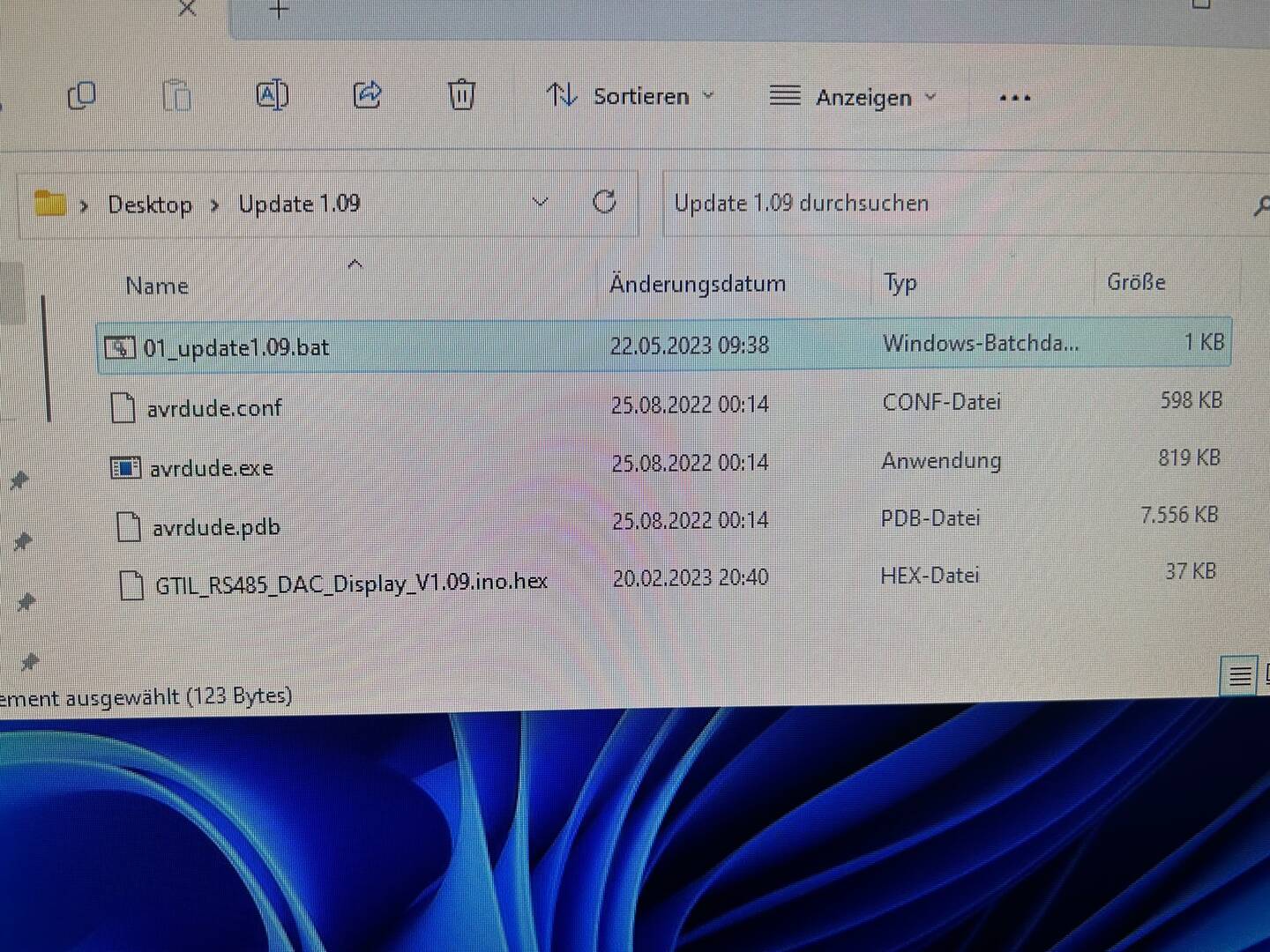

dann hast du nicht alle benötigte Dateien dabei. Die Datei "avrdude.exe" fehlt wahrscheinlich.
Danke für die schnelle antwort
Fehler kommt trotzdem
der Order "Update1.09" hast du auf dem Desktop.
Der Pfad in deinem ersten Bild ist aber anders, nicht Desktop. Ich glaube, dass hatte ich auch, wenn ich BAT als Administrator gestartet habe.
Versuche BAT ganz normal starten, nicht als Administrator (oder auch andersrum, als Admin)
viel Erfolg
Danke,hat alles geklappt
