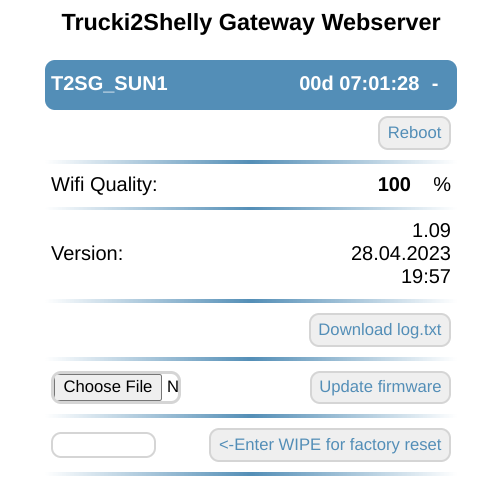

Ja, mit der Version T2SG1.09 habe ich die ZEPC Regelung schneller gemacht, indem ich nicht mehr vor jedem Regelungsschritt auf die aktuelle SUN Leistung aus dem Display auslese. Bei Anlagen ohne Batterie kann es sein, dass der SUN weniger Leistung macht, als der ZEPC annimmt und es dadurch zu einem komischen Verhalten kommt.
Könntet Ihr einfach mal die T2SG1.08 ausprobieren?

@trucki mache ich.
Hast Du mir einen Link der 1.08 Datei
Suche mir einen Wolf :slight_smile:

@trucki
das hier?
https://github.com/trucki-eu/Trucki2Shelly-Gateway/releases/tag/T2SG_V1.08
Ist für mich neu, einfach im Webfrontend über Update Firmware flashen?
Oder muss die Platine auch irgendwo noch was bekommen?
Danke & Viele Grüße
Torte
@solartorte Einfach über das WebInterface updaten und danach einen D0+D5+Reset FactoryReset machen und alles neu einrichten.
