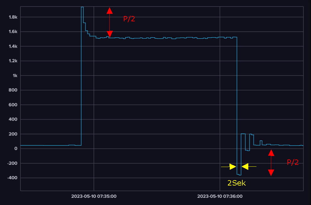

Moin, moin,

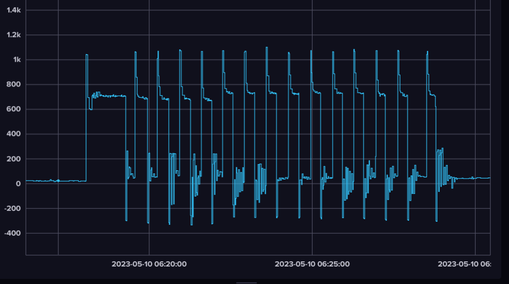

ich gebe einmal meinen Versuch „Eigenverbrauchoptimierung“ zum Besten:
Zweirichtungszähler > IR Lesekopf > ESP01 > WLAN > LAN > MQTT > NodeRed > MQTT > LAN > WLAN > ESP01 > TRUCKI Platine > SUN GTIL1000 (@600W max.)
2200 Watt mit 600 Watt "Zufütterung"

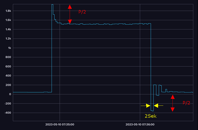

Der Zähler liefert einen Wert alle 950-1050mS.
Das ist dann auch die Schallmauer, wenn es nur alle Sekunde einen Istwert gibt.
Damit habe ich mich sehr weit vom Mainstream entfernt.
Mich würde interessieren wie die Sprungantwort der üblichen Kombinationen aussieht.
Tassimo
Unvermeidlich oder meinem Sonderweg geschuldet?
Es ergibt sich, dass der Zähler den Taktstock führt.
Ich versuche möglichst zeitnah zum Erscheinen eines neuen Zählerwertes den SUN auszulesen und einen neuen Sollwert zu setzen.
Vermutlich nutzt der Zähler intern eine höhere Auflösung. Vermutlich gibt der Zähler aber nicht den Mittelwert der vergangenen Sekunde, sondern den Momentanwert wieder. Es gibt an den Schaltflanken nur zwei Werte 100 und 0%. Keine Zwischenwerte gemittelt aus der letzten Sekunde.

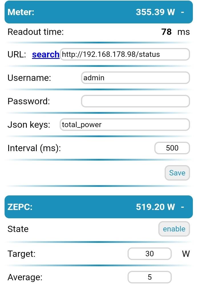

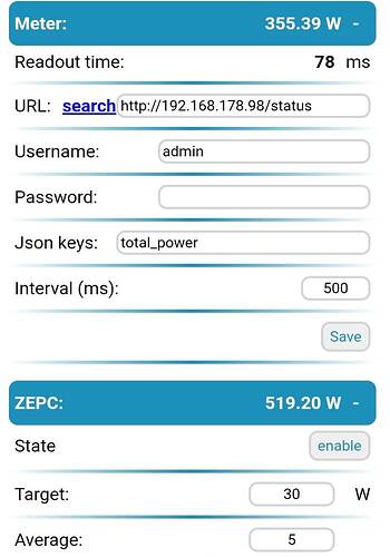

@Trucki, also heute habe ich den SUN 2000 mit 6 x 410 W Canadianmodule in Betrieb genommen.
Höchster Einspeisewert 80W.....super {pear}:exhausted: Ist aber auch ein schlechtes Wetter.
Was auffällig ist, sobald der Sun bisschen einspeist, dann geht der ZEPC Wert im Verhältniss zum Meterwert um 50% hoch.
Wo ich den Sun ohne PV Anschluss mit dem Shelly beobachtete, ist der ZEPC, brav mit ca. 30W Unterschied parallel gelaufen.
Es sind nur die PV Module angeschlossen, keine Batterie (Zellen).
Muss ich noch weitere Werte eingeben?
Beste Grüße
Roman
@Trucki
.........Danke für die Information
ZEPC ist die Leistung die die SUNs machen müssen, um deinen Netzbezugbauf 30W zu reduzieren.

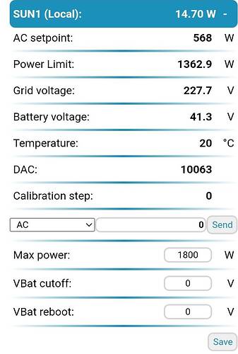

Heute hat ja endlich mal ein bisschen die Sonne gescheint :slight_smile:
Die Truckiplatine mit dem SUN 2000 regelt sauber auf einer Phase den Zähler aus.
Heißt der Zähler zeigt so nur 30 W Verbrauch an, obwohl 350W verbraucht werden.
Also gleich mal den Verbrauch, mit einem Föhn erhöht.
Was auffällig ist, der SUN regelt hoch, bei ca. 1000W geht der Lüfter des SUN an.
Aber bei 1300W schaltet sich das Gebläse ab und der SUN geht auf Einspeisung Null.
Was kann das sein?
Einstellung ist 1800W.
Besten Dank an die SUN Erfahrenen.
.......Sonne scheint weiter :slight_smile:
Spülmaschine angeschaltet, wieder das Gleiche, der SUN hebt die Leistung an und geht dann auf Null.
Wenn ich die Truckiplatine abklemme, denke ich der SUN würde kämpfen, oder?
Irgendwas stimmt nicht.
Das passiert aber nur, wenn ich große Verbraucher zuschalte.
Jemand eine Lösung?
Danke
@pvvirus : wieviel Leistung macht denn der SUN in dem Moment, wenn Du das 2Pol Kabel abklemmst?Mehr Leistung als Du bei maxPower eingestellt hast?
Anstatt das Kabel abzuklemmen, kannst Du auch unter SUN1->DAC=65535 senden.
Vielleicht ist deine Kalibrierung auch "kaputtgespielt"? Einfach mal SUN1->CAL=99 senden, dann lädt er die Standardkalibrierung. Der 2000W Schalter steht ja richtig auf der Platine, oder?
Gruß Trucki
@Trucki, ich habe das 2 pol. Kabel noch nicht abgeklemmt. War mir heute zu viel Arbeit.
Aber ich habe den DAC Wert mal auf 8000 gesetzt und siehe da der SUN hat wenigstens 400 W eingespeist.
Und nicht wie vorher einfach abgeschaltet.

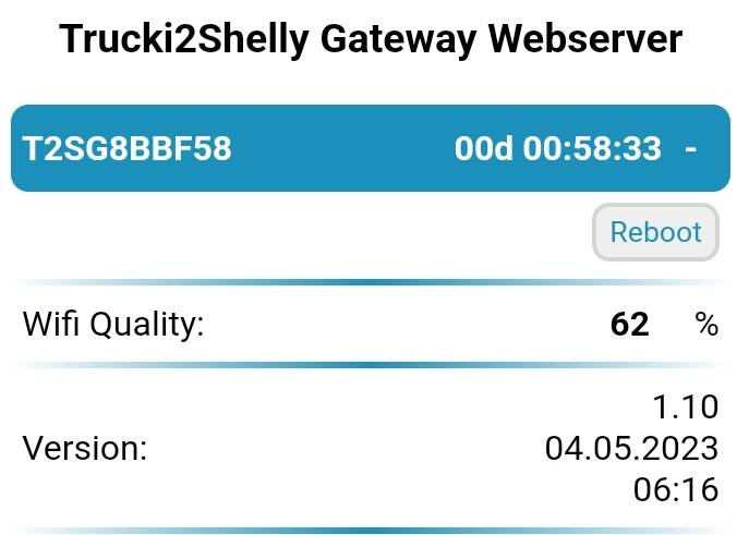

Ich vermute, dass deine Panels weniger Leistung machen, als dein Haus gerade verbraucht. Deshalb kollidiert die T2SG Regelung mit der MPPT Regelung des SUNs. Daran kann, aber muss nicht auch der BugFix aus der T2SG V.1.10 Schuld sein. Eventuell hast Du mit T2SGV1.09 weniger Probleme.

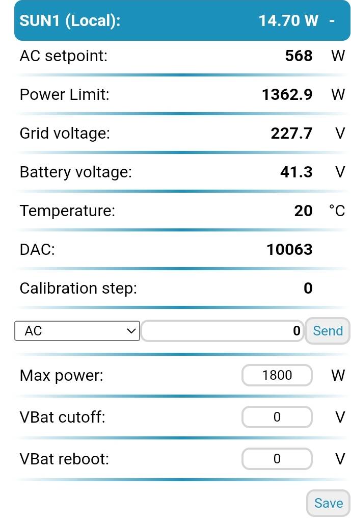

DAC:
Die RS485 Platine hat einen digital zu analog Wandler der eine Spannung zwischen 0-1.67V erzeugt. Der SUN "empfängt" diese Spannung am 2-Poligen RT1 Stecker. Ist die Spannung im Bereich von 0-1.67V, dann wird die Ausgangsleistung auf ~0-1/2000W begrenzt. Ist die Spannung größer als 1.67V, dann irgnoriert der SUN die Spannung des DAC und tut so als hätte er kein analoges Limit. DAC=65535 gibt 3.3V aus. Deshalb ist das mit einem Abstecken des 2-Pol-Kabels gleichzusetzen.
AC: Jetzt will man ja nicht DAC Werte in SUN Ausgangsleistungen umrechenen. Das macht die RS485 Platine für Dich. Deshalb kannst Du an Stelle eines DAC Wertes auch direkt eine AC Ausgangsleistung in Watt vorgeben. Um ein abgestecktes Kabel zu simulieren brauchst Du aber den DAC Wert.
ACSetpoint: Ist der zuletzt an die Platine gesendete Wert. Entweder manuell über das Register AC, oder automatisch von ZEPC, berechnet aus dem aktuellen Meter Wert.

Google Übersetzung:
MODBUS-Test:
Mit dem Modbus-Test können Sie Modbus-Befehle an den Wechselrichter senden. Es gibt drei Optionen (AC, DAC, CAL):
AC (reg=0):
Bereich 0-1850 [W], kann verwendet werden, um die Ausgangsleistung des Wechselrichters manuell einzustellen. ZEPC wird deaktiviert. Verwenden Sie zum erneuten Aktivieren die Schaltfläche „ZEPC aktivieren“.
DAC (reg=4):
Bereich 0-65535 = 0-3,3 V, kann zum Einstellen des zweipoligen analogen RT1-Ausgangssignals der RS485-Schnittstellenplatine verwendet werden.
CAL (reg=5):
kann zum Beschreiben des CAL-Modbus-Registers der RS485-Schnittstellenplatine verwendet werden. Senden Sie Wert=1, um eine Kalibrierung zu starten, und Wert=99, um die Standardkalibrierung neu zu laden.
Eine Kalibrierung der RS485-Schnittstellenplatine ist nur erforderlich, wenn die Differenz zwischen AC_Setpoint und AC_Display mehr als ~15 % beträgt. Stellen Sie sicher, dass Ihre Gleichstromquelle (d. h. die Batterie) über ausreichend Strom verfügt, um Ihren Wechselrichter mindestens 1 Minute lang mit maximaler Leistung zu versorgen.

@juergschwarz Beides bekommst Du von mir. Schreib mir bitte einfach eine kurze Mail. Wenn Du das T2SG V1.10 verwendest, dann brauchst Du kein Update der RS485 "Trucki-Platine" machen. Das T2SGV1.10 fängt den Firmware Fehler der Trucki-Platine ab.
Die neuste Firmware für die Trucki-Platine (nicht T2SG) ist die RS485-V1.09. Kann ich Dir auch mailen, falls Du sie aus irgendeinem Grund doch möchtest.

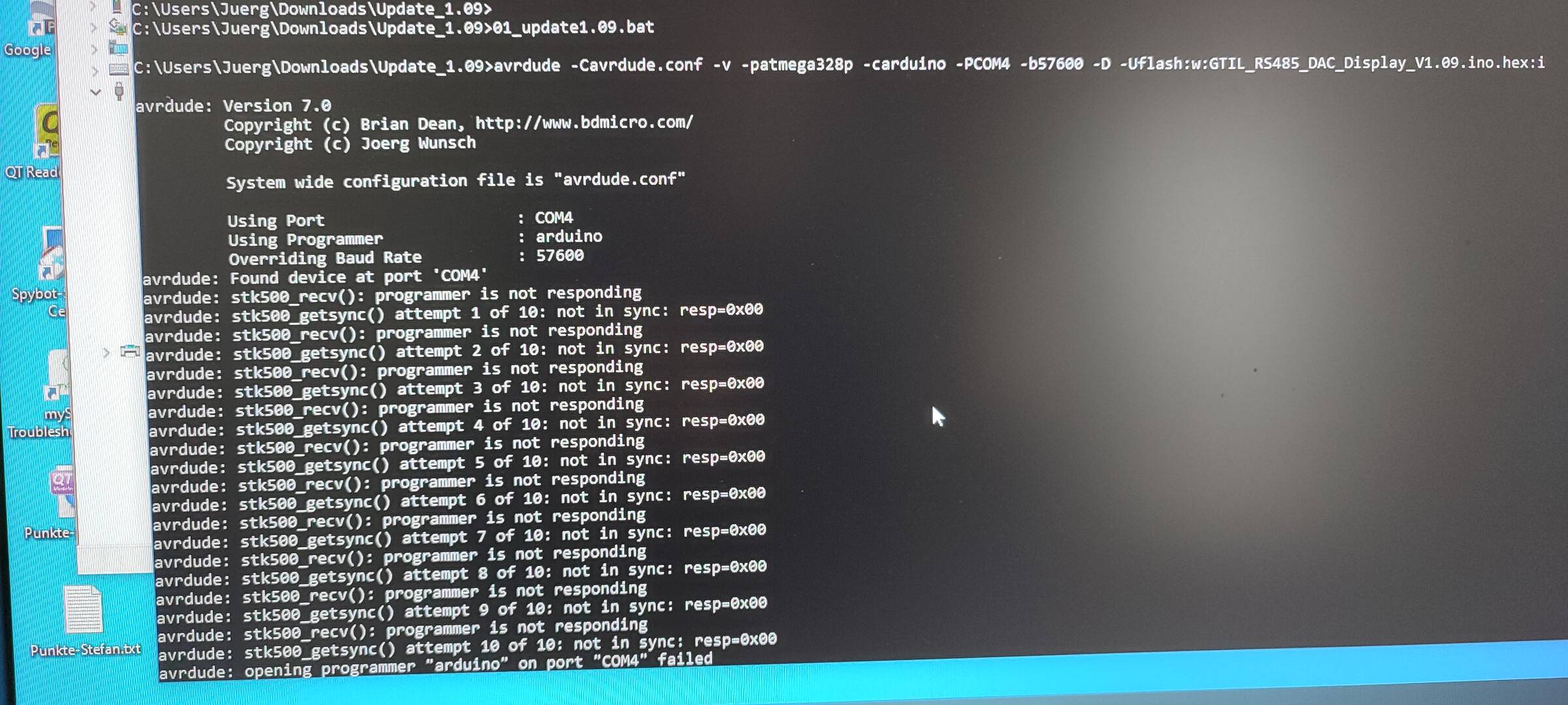

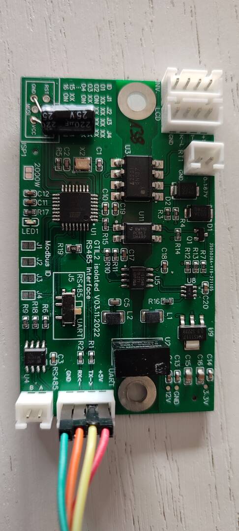

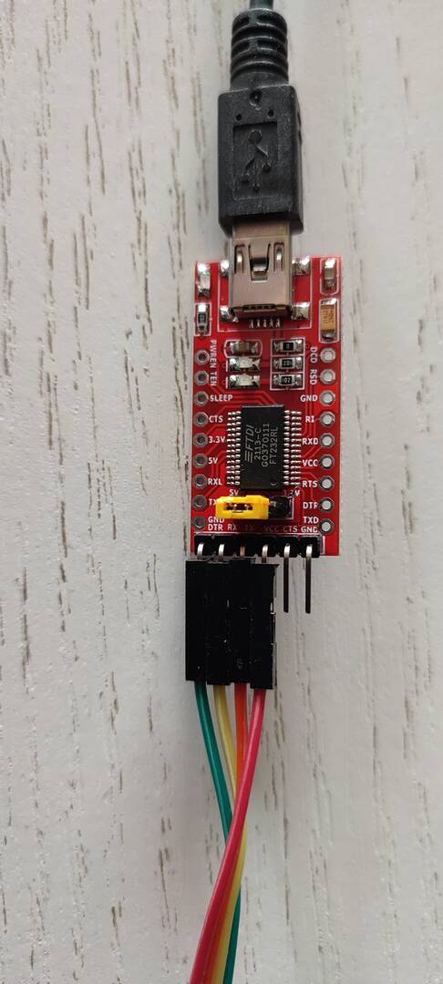

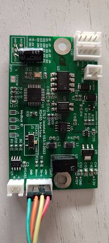

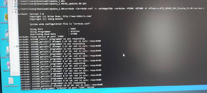

Leider krieg ich den Update der Trucki Platine nicht gebacken. Ich lege mal 3 Fotos hier rein.
Die Frage:
Bei Punkt 3. steht:
Remove R19 (or J5 or switch to UART) to use UART Port. RS485 interface pcb blinks fast green if powerd via USB.
Wie man auf dem Foto sehen kann, ist der R19 noch drauf. Muss der jetzt weg oder nicht?
Die Platine ist vom 16.11.22
Danke
Dein grüner Draht ist am FTDI an DTR angeschlossen. Der muss aber an GND. Der R19 kann drinn bleiben, der Scahlter muss auf UART stehen. Den VCC (rot) steckst Du erst an, wenn der AVRDude schon am Suchen ist.
Gruß Trucki
@trucki Richtig der grüne war falsch. Nur - ich bekomme immer noch denselben Fehler. Ich schliesse auch den VCC erst an wenn der Batch läuft. Dann diesen Reset und die Led blinkt dann einmal ganz kurz und danach blickt der wieder. Hab ich mir das Board geschrottet?
@juergschwarz nein, sicher nicht geschrottet. Dadurch das Du VCC erst ansteckst, wenn AVRDude schon sucht, musst/darfst Du keinen Reset mehr machen.
